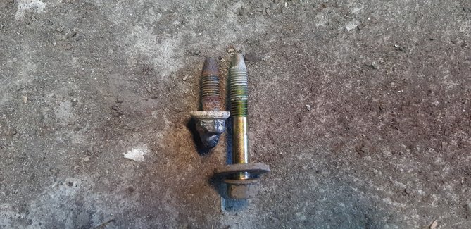

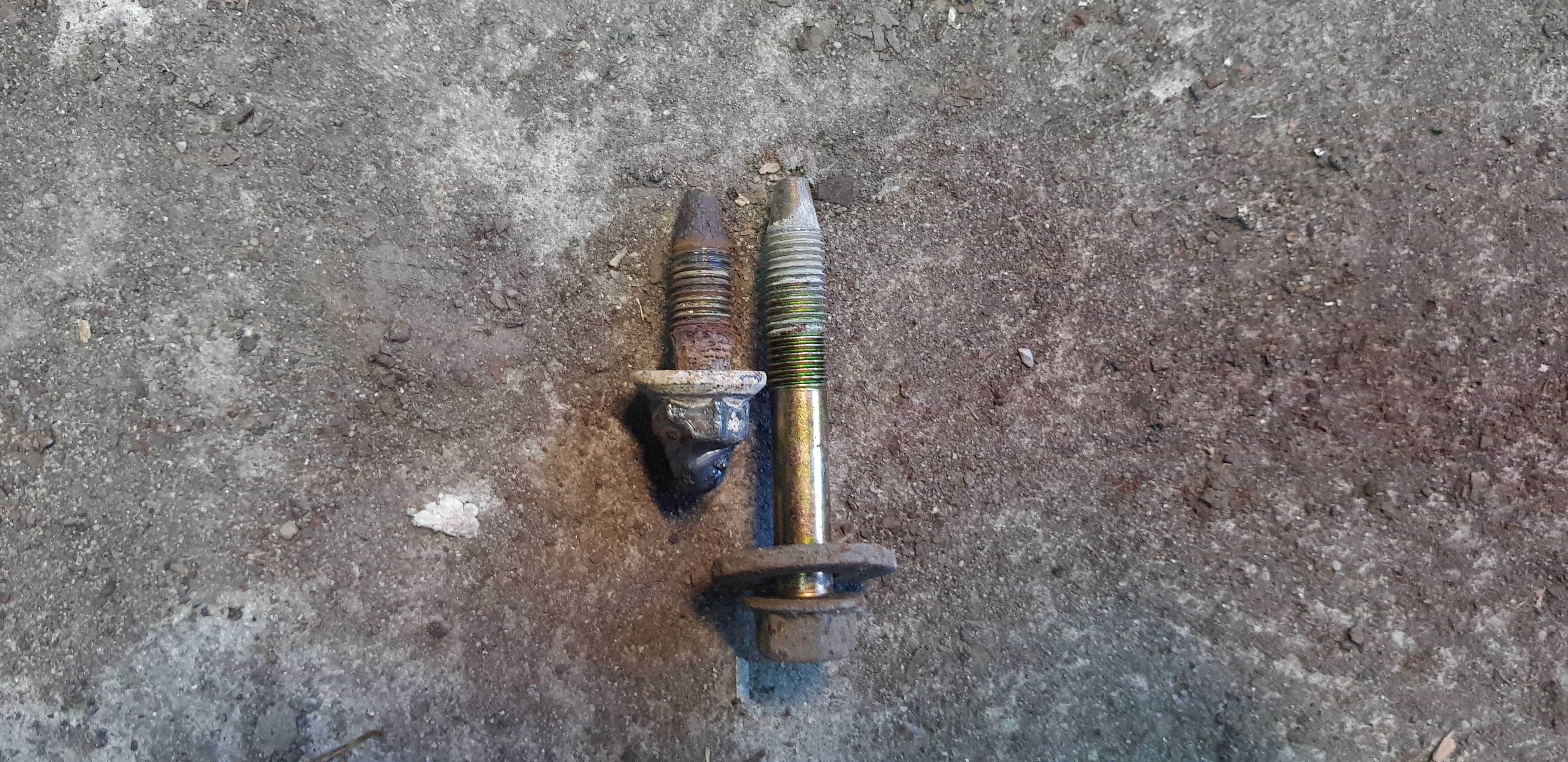

Dzisiaj sie udalo o dziwo wykrecic resztke śruby z podluznicy od wózka, dla porownania cala obok.
Kamil

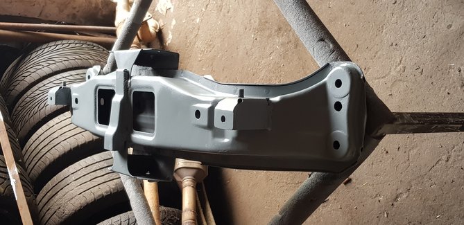

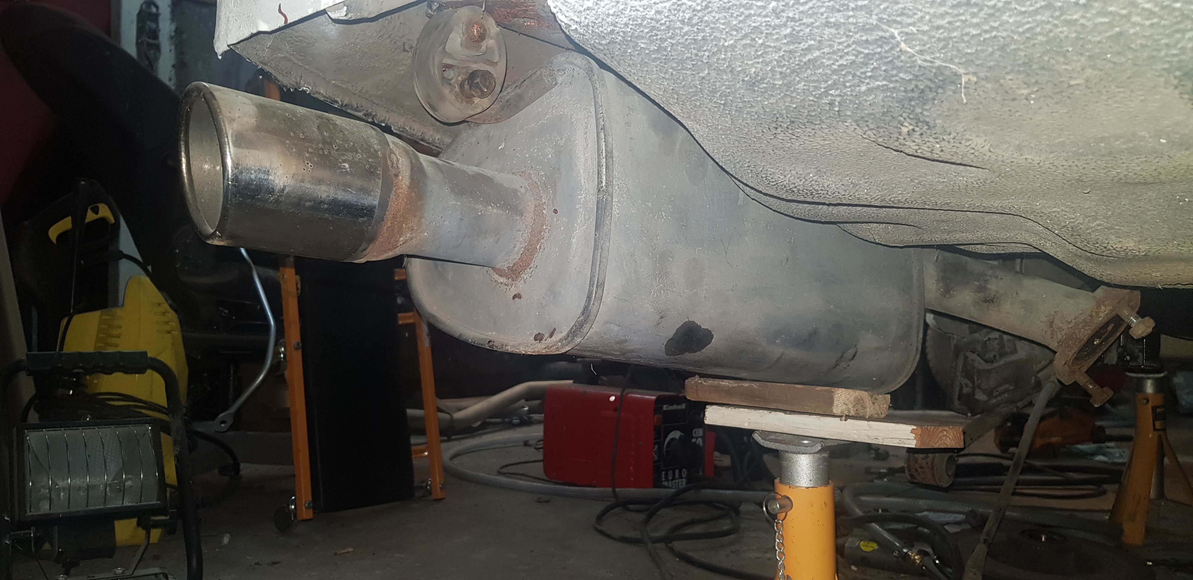

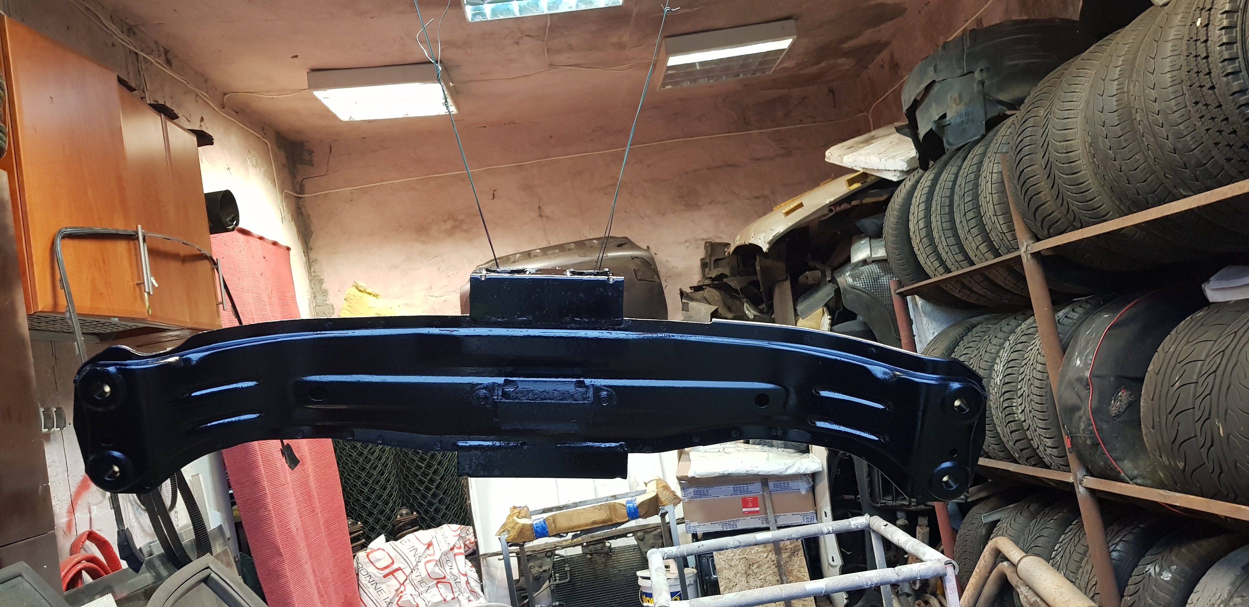

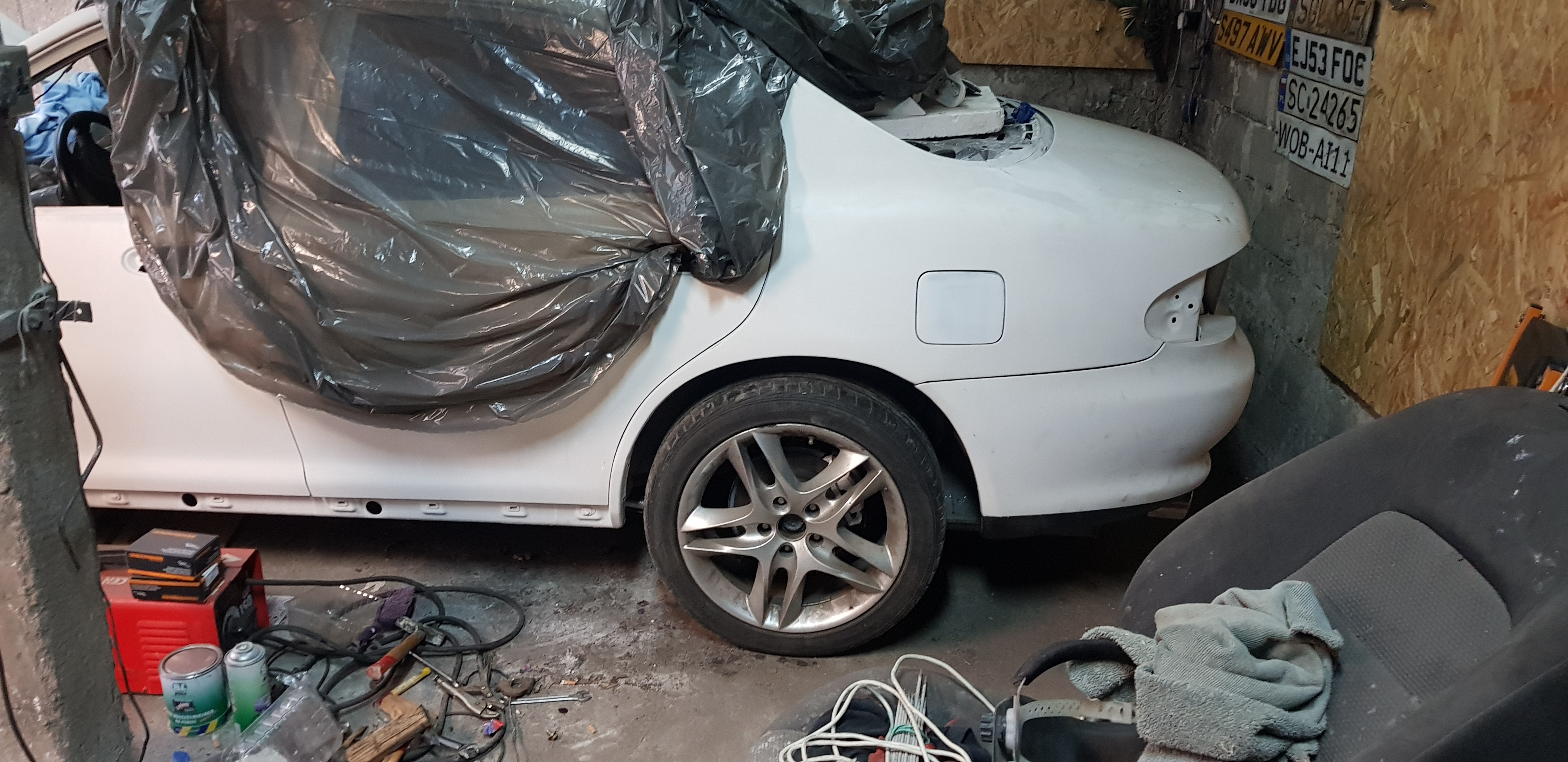

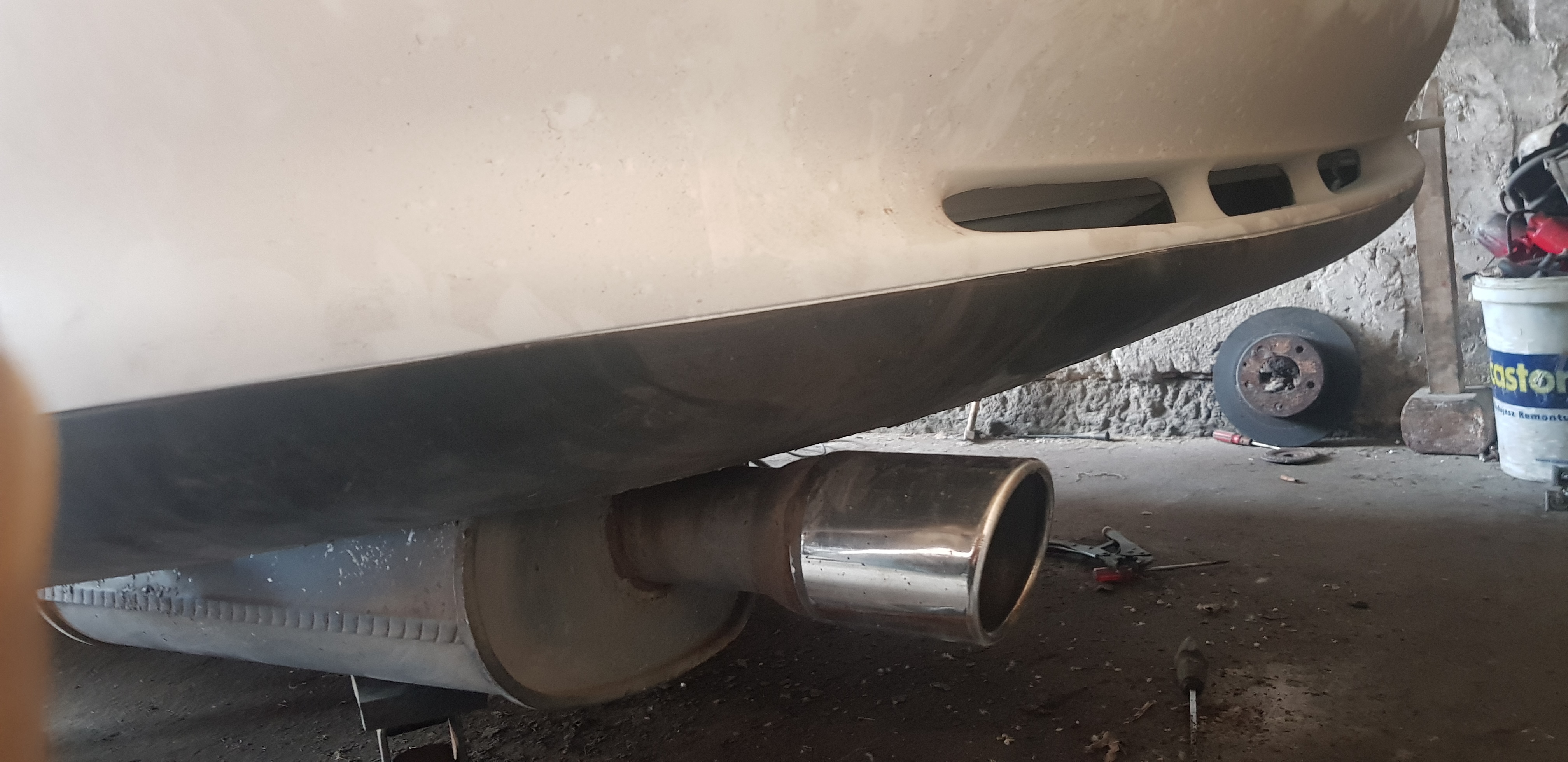

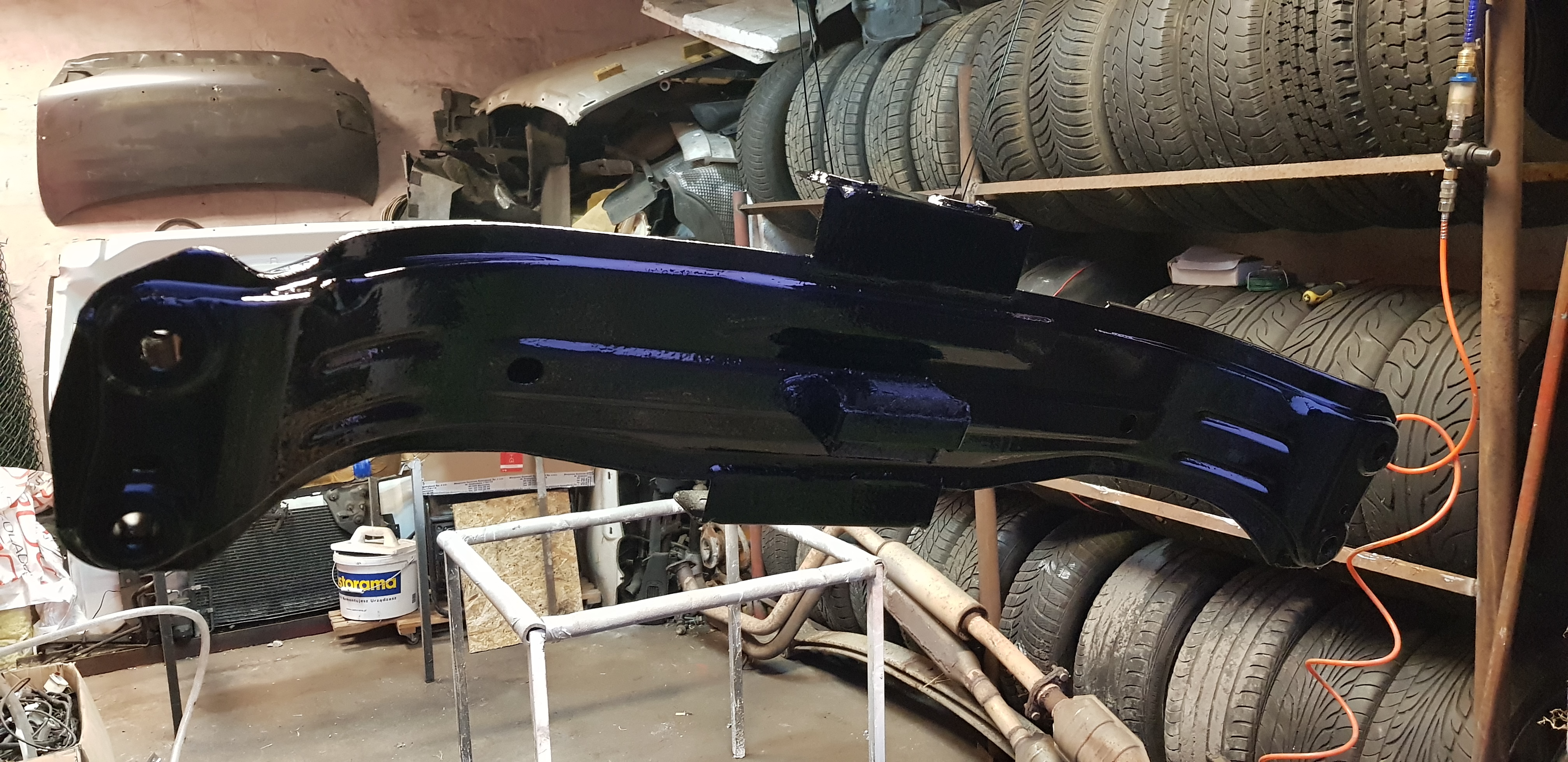

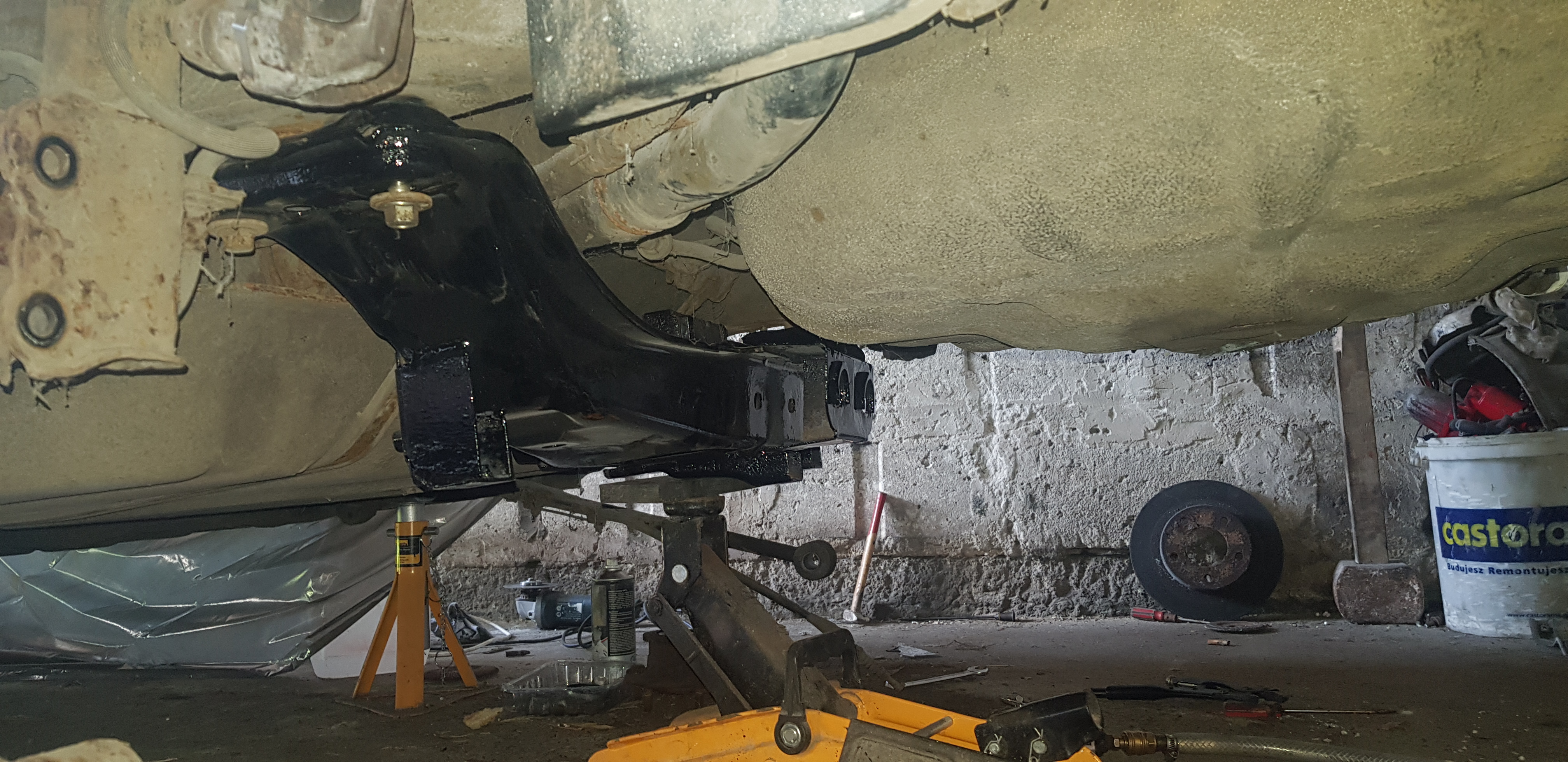

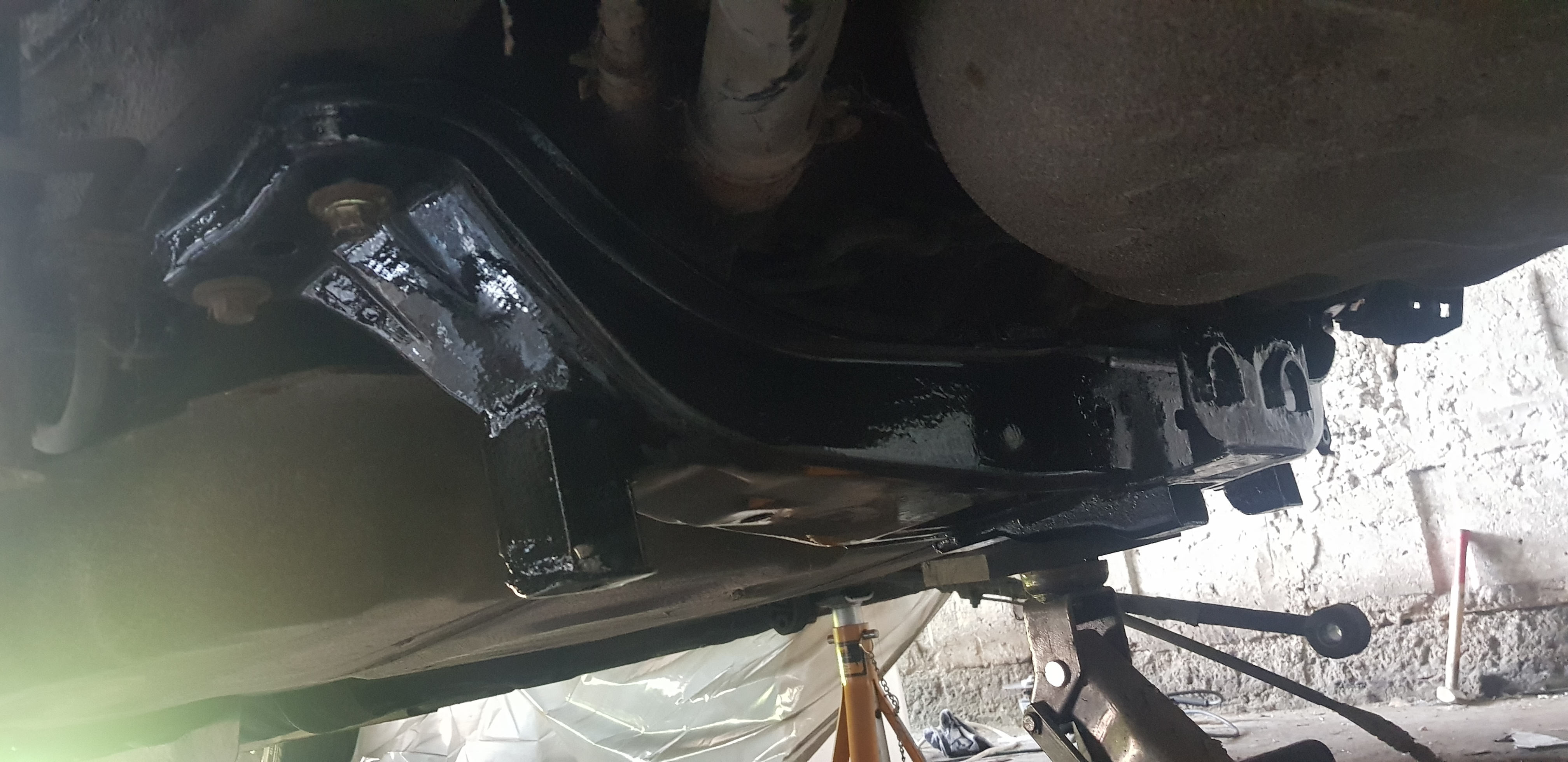

Dzisiaj siadl kawalek wozka tylnego, mala przymiarka wydechu, z tego miejsca musze podziekowac Devil97 za dostawe dwu rurki, bedzie pasowala i bedzie podwójny tlumik, na razie tylko przymiarka. Ze zlych rzeczy to...lewy tylny blotnik troche mi nie wyszedl jest do poprawy, zle siada zderzak, poduchy obu amorow nie zyja... za to kielichy sa git :)
Kilka fot na zachete.

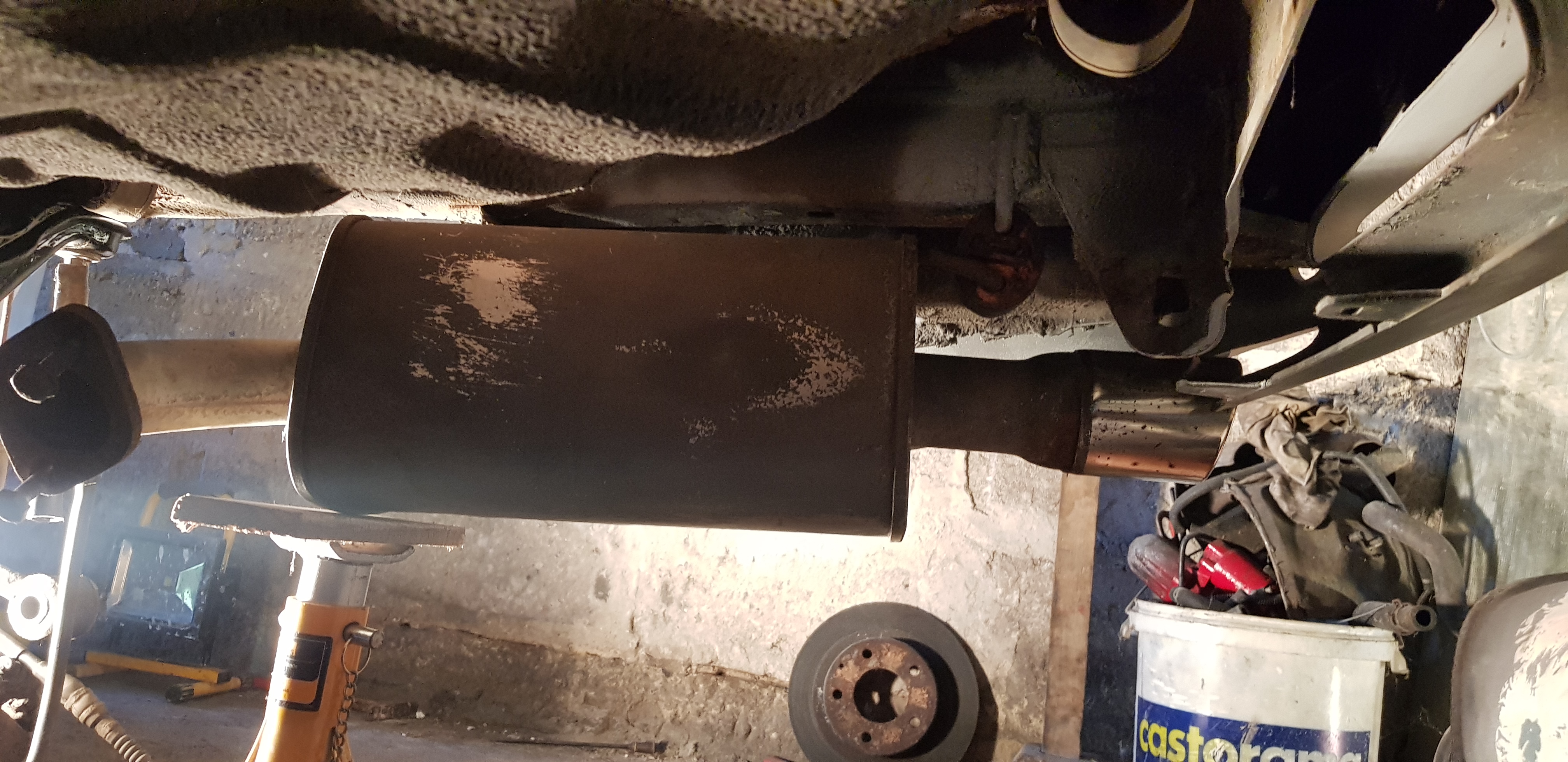

Postprzez radar88 » 23 cze 2019, 16:19

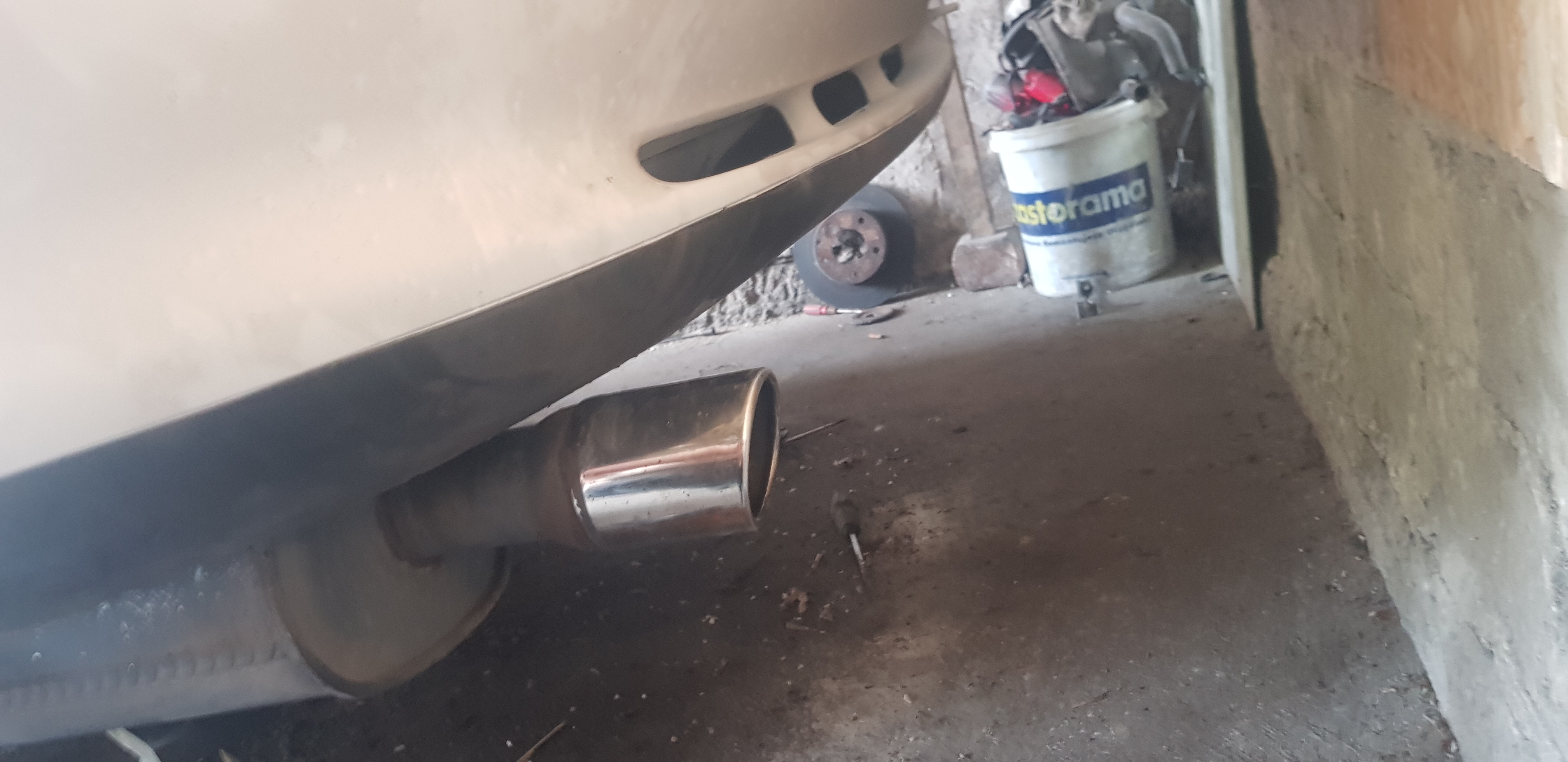

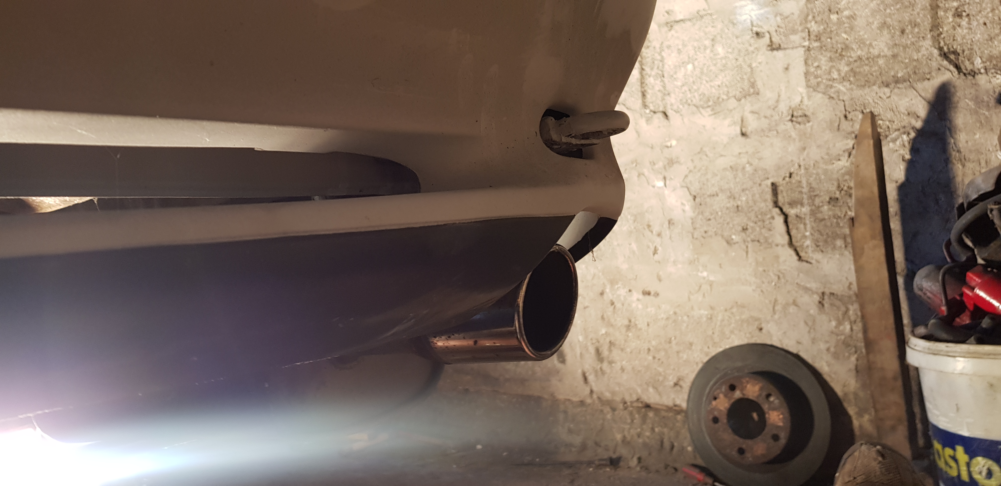

Dzisiaj troszke podlubalem z wydechem, zlozylem srodek az do wozka, dospawalem ucho do nowego tlumika i zamontowalem jena puszke po prawej stronie, w tygodniu moze uda sie zamontowac lewa strone i wszystko ze soba polaczyc.

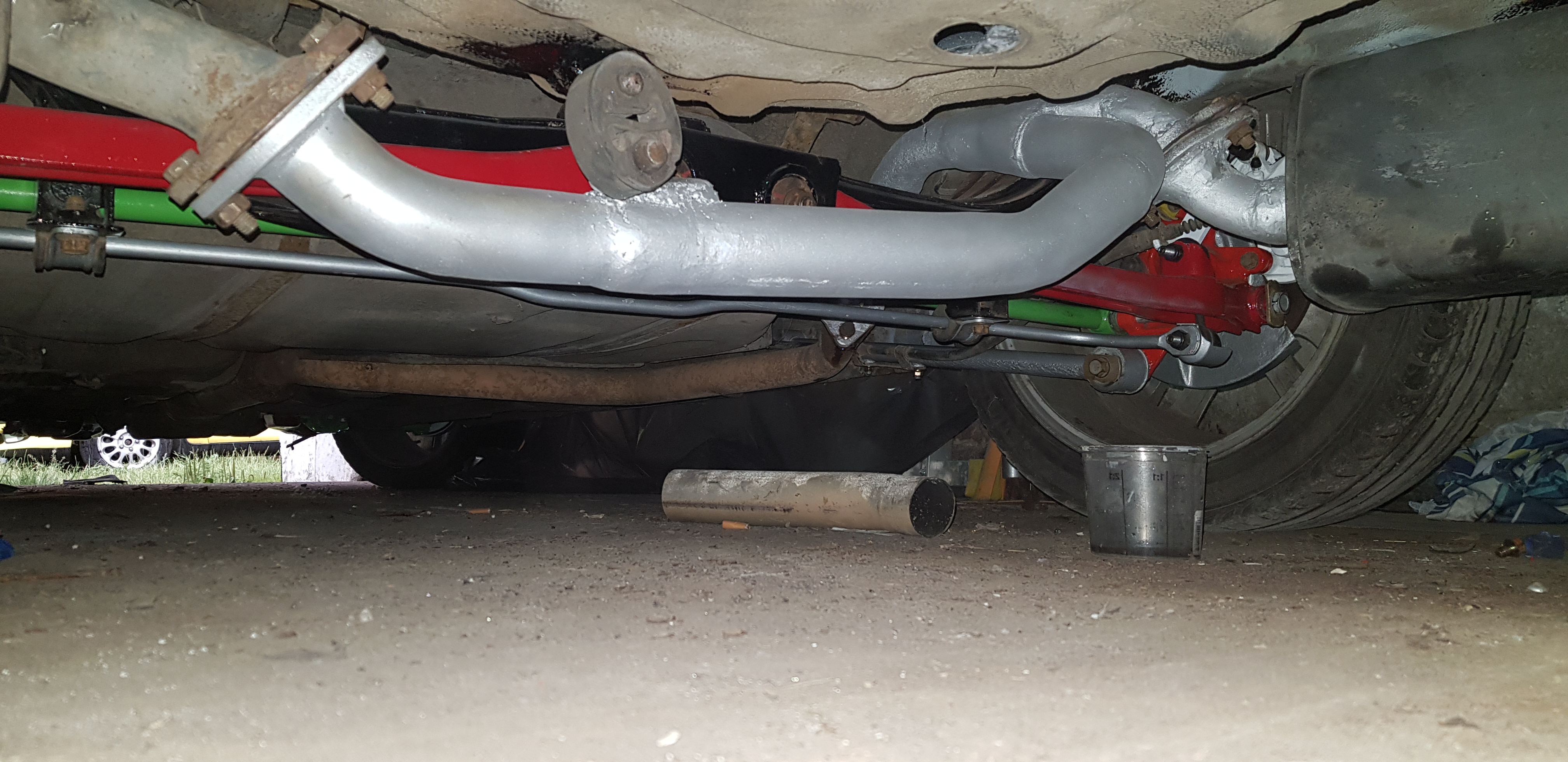

Postprzez radar88 » 25 cze 2019, 07:19
Gandzia napisał(a):Trochę nie rozumiem... Wszystko tak ładnie robisz na glanc a na podwoziu rdze zostawiasz <co?> Chyba że jeszcze będziesz to robił
Wszystko bedzie czyszczone, na razie chce zrobic wydech zeby miec wzor na 2.5'. Caly spod bedzie przegladany od przodu do tylu, rdza taka konkretna to nie jest tylko nalot, bo juz odrywalem w 2 miejscach.

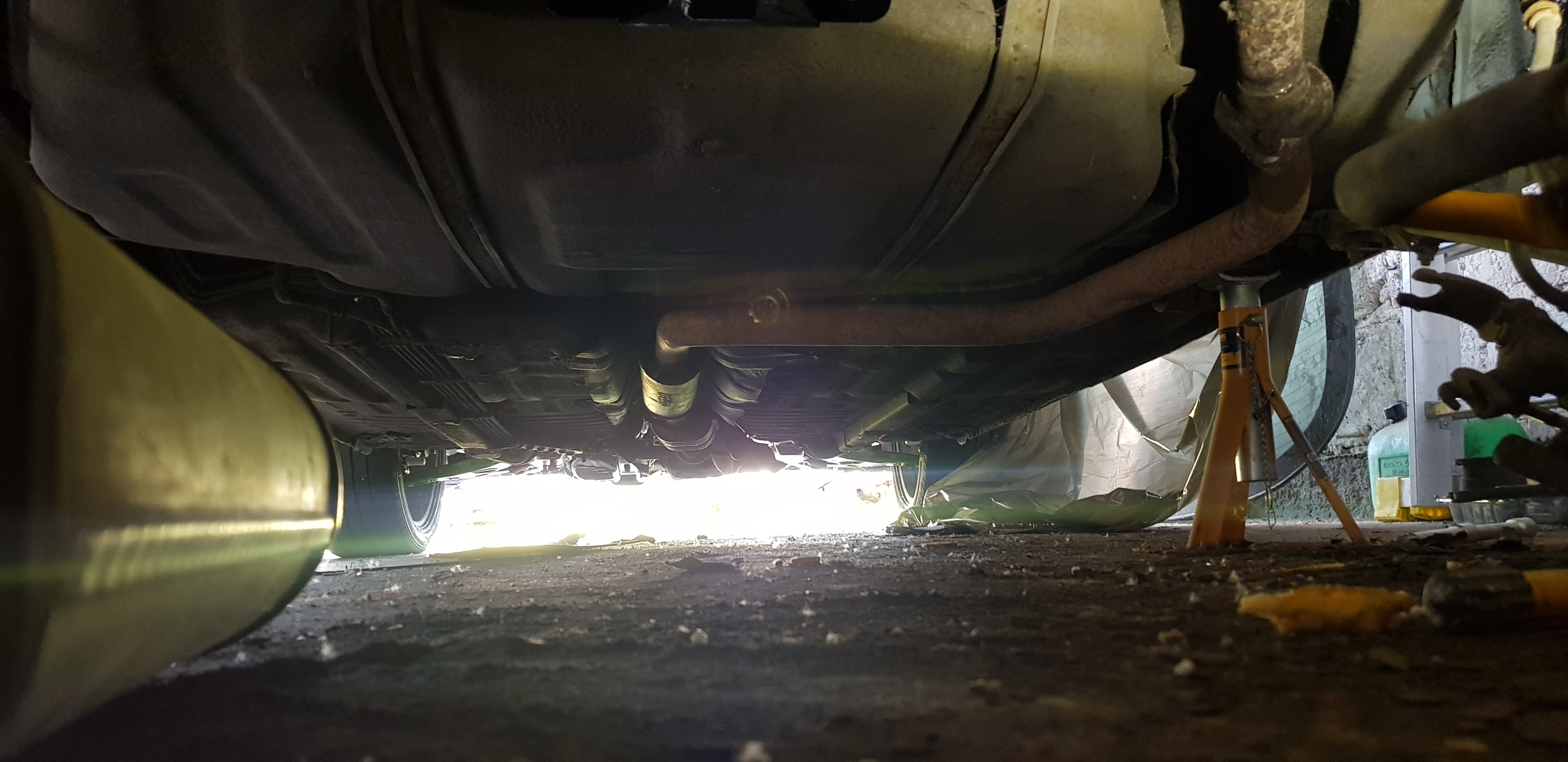

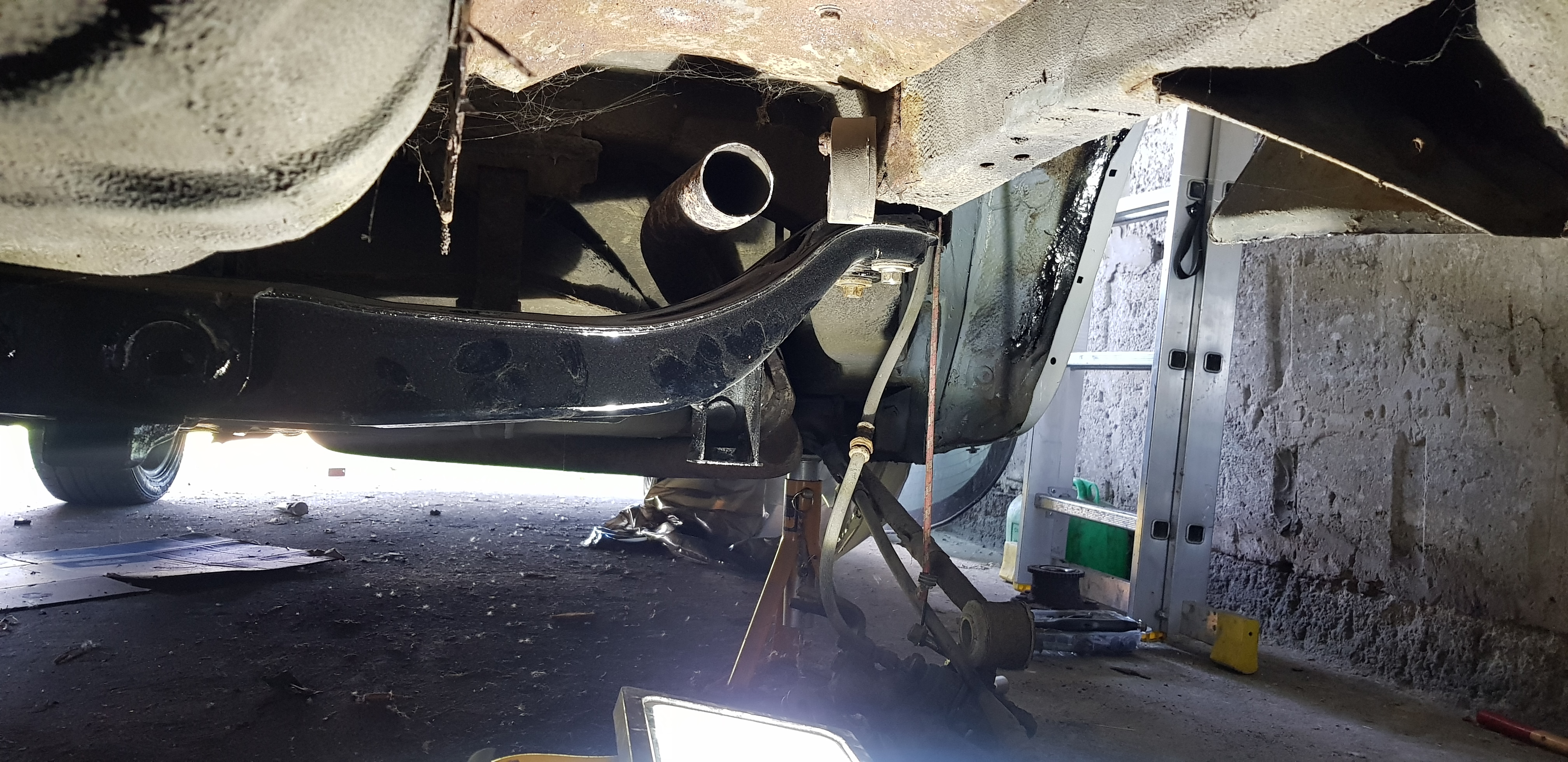

Druga strona dwu rurki...teraz najciekawsze aby wszystko spiac ze soba...

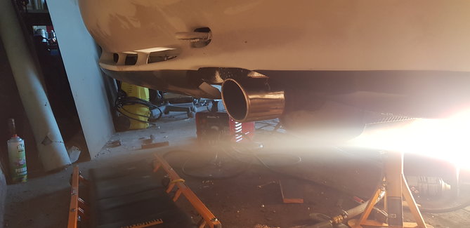

Postprzez radar88 » 30 cze 2019, 16:55
Witam, po 5 dniach mordegi....udalo sie...nie pokaze od spodu bo spawacz ze mnie zaden wiec az wstyd ale...

Postprzez Devil97 » 1 lip 2019, 14:45
Pięknie :D słychać basowy pomruk jak się puści na głośnikach rozgrzej go i przygazuj trochę chętnie posłucham jak brzmi kiedy się wkręca na obroty (zresztą pewnie nie tylko ja) :D

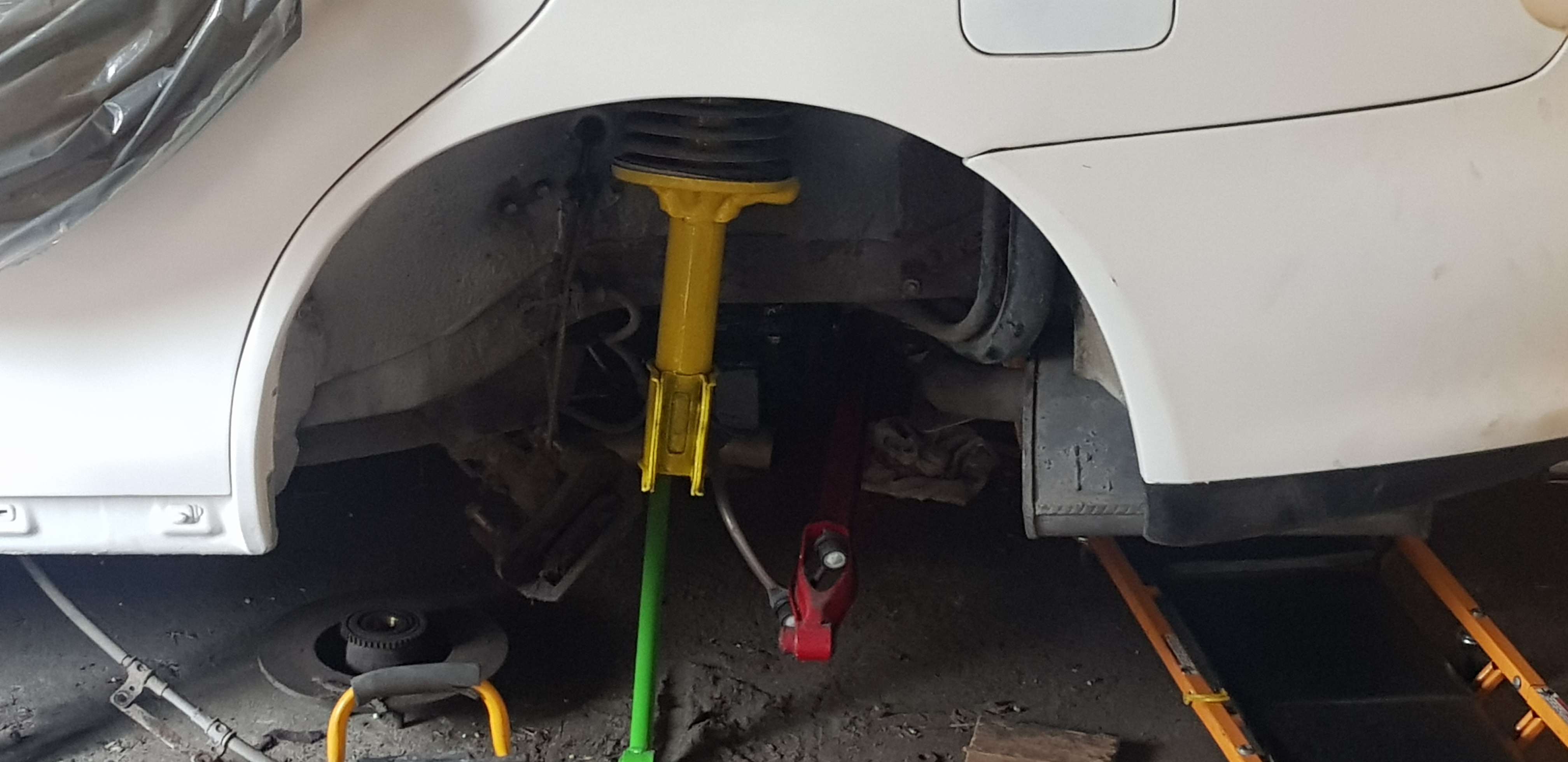

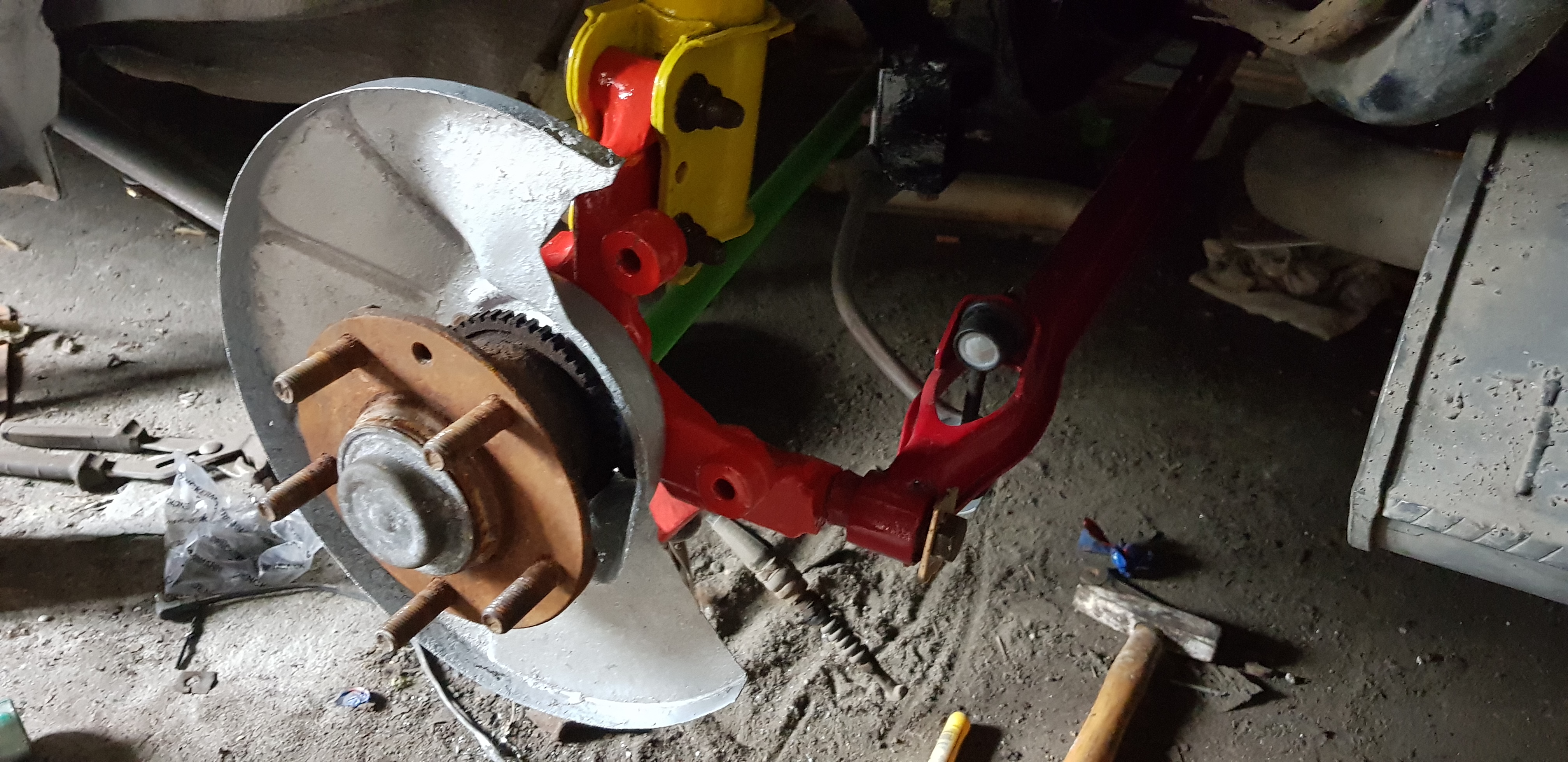

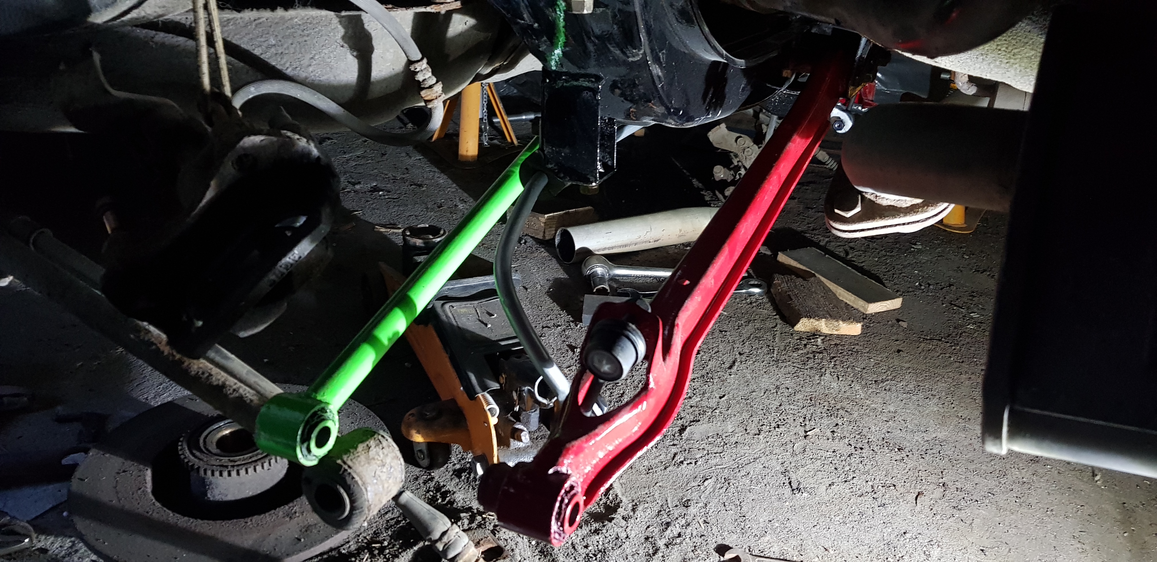

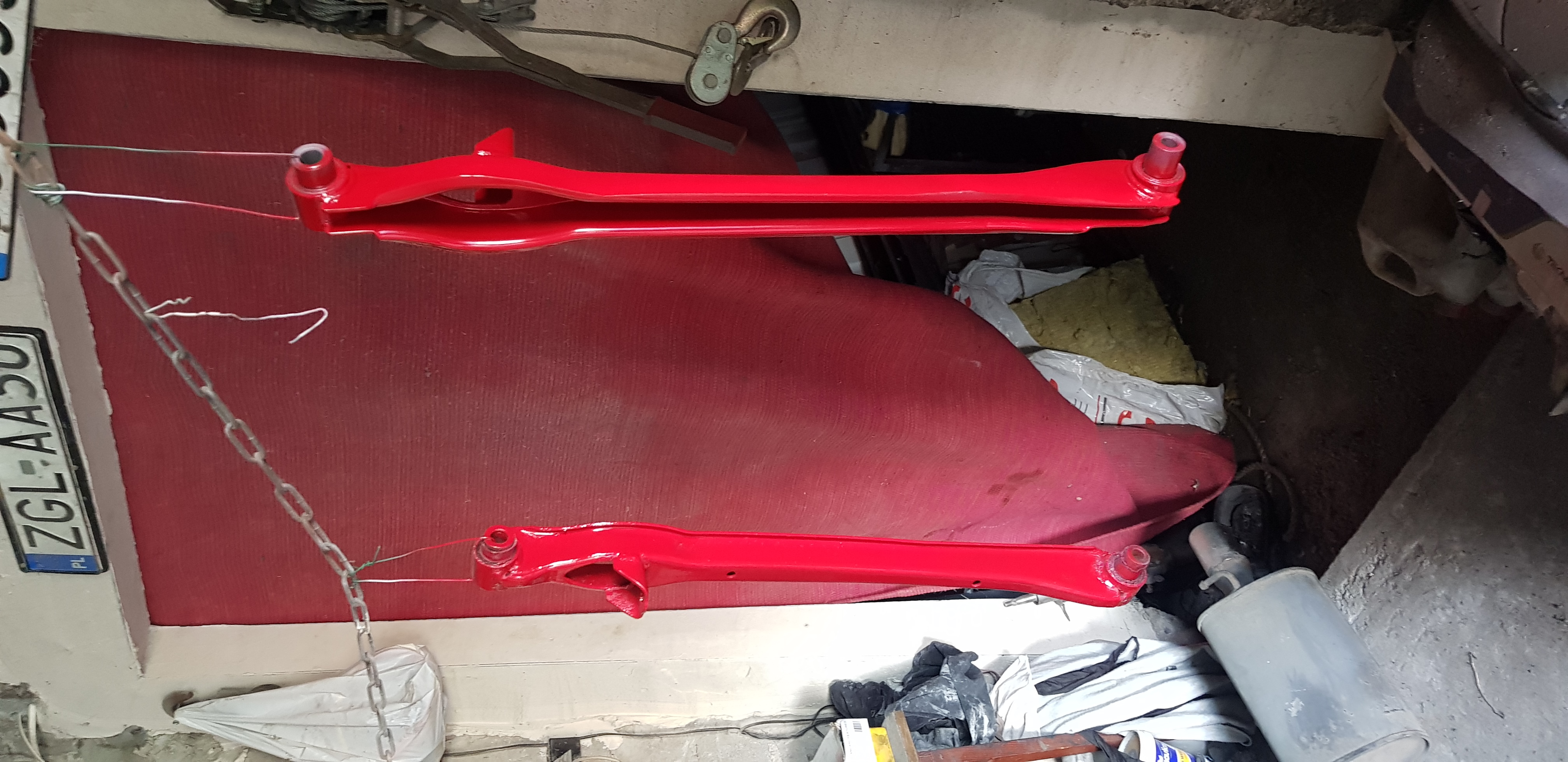

Postprzez radar88 » 9 lip 2019, 21:24
Devil97 napisał(a):Pięknie :D słychać basowy pomruk jak się puści na głośnikach rozgrzej go i przygazuj trochę chętnie posłucham jak brzmi kiedy się wkręca na obroty (zresztą pewnie nie tylko ja) :D
Jeszcze jedno miejsce mam do uszczelnienia bo nie jest w.100% szczelny.

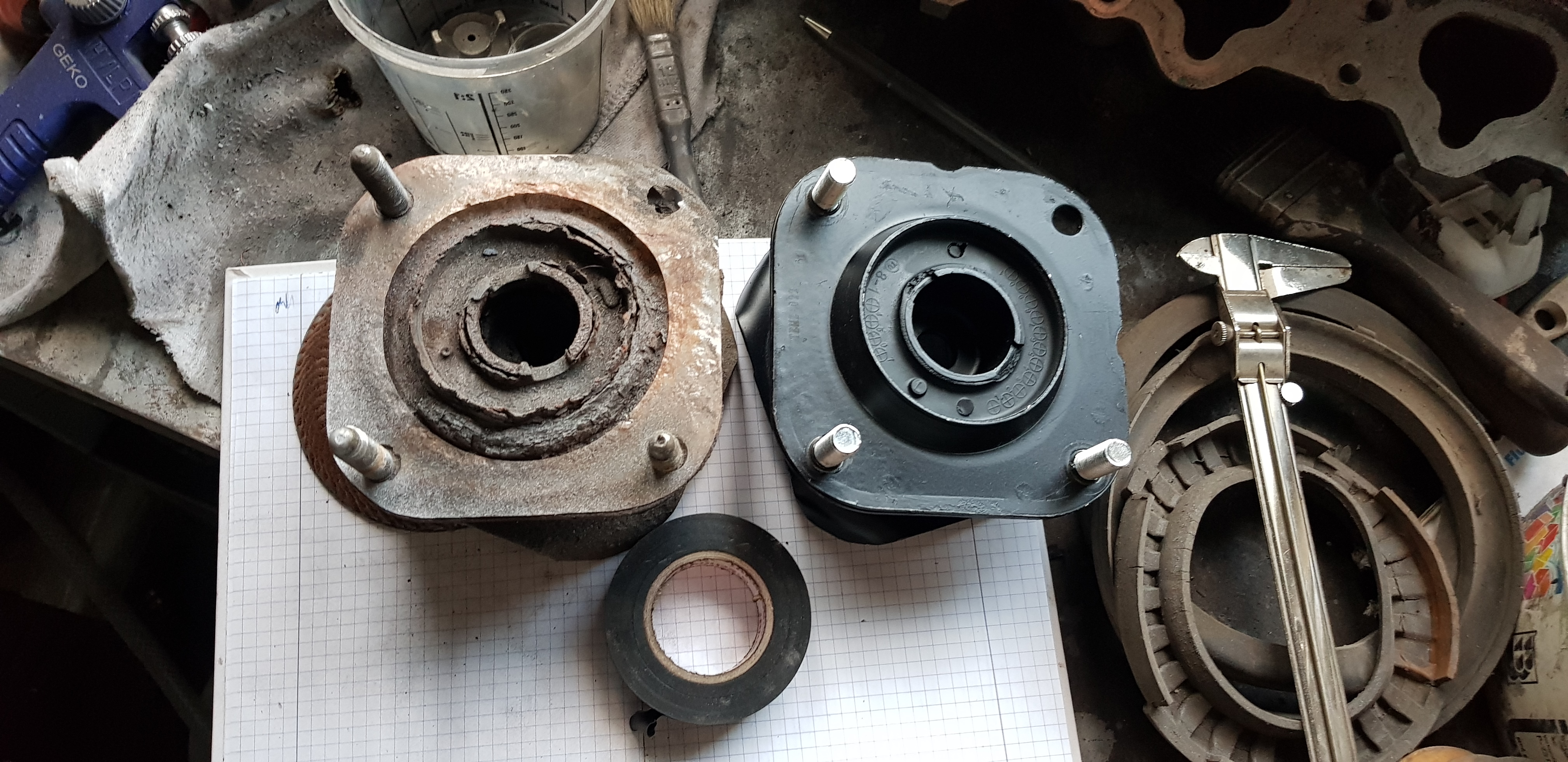

Troche temat podganiam, w planie jest w tym tyg postawic go na kolach...

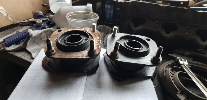

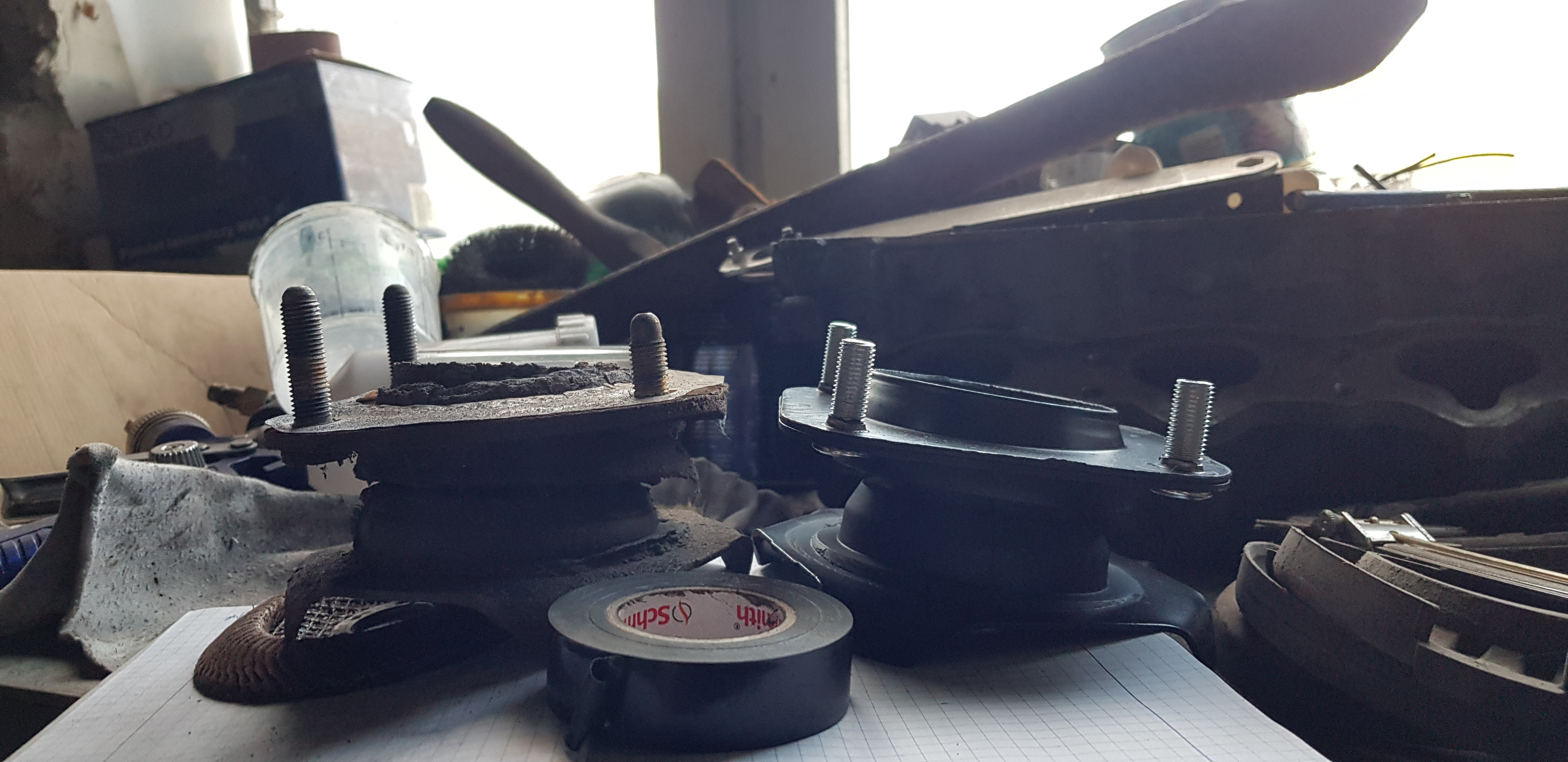

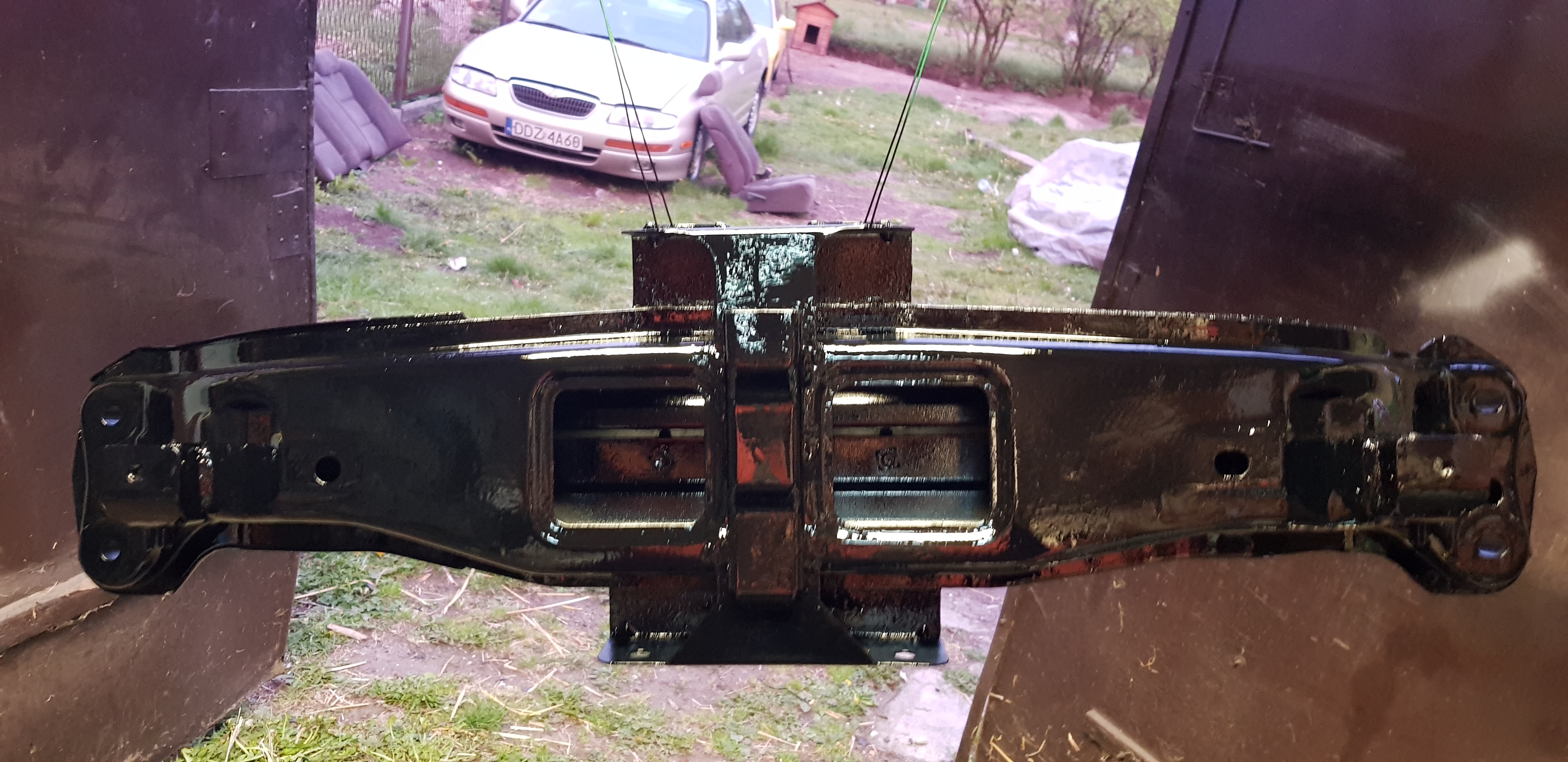

Poduszki przed przerobieniem i roznica jaka jest po miedzy 626 a X6
I juz prawie gotowe

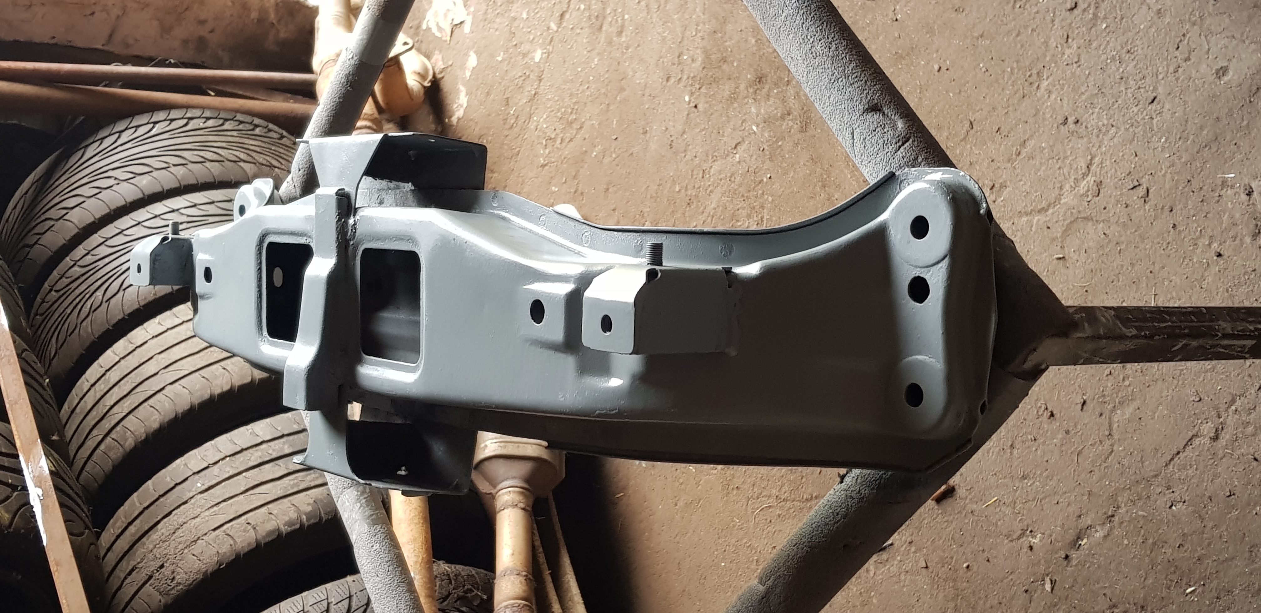

Wskoczyly wahacze poprzeczne

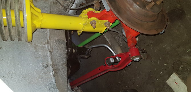

Tyl juz poskladany na Eibahu
Tylne zwrotnice
Kamil
Od: 24 kwi 2009, 19:24
Posty: 5563 (23/27)
Skąd: Częstochowa/Teklinów ŚL
Postprzez Adoz » 9 lip 2019, 21:32
Kolorowo będzie xD
Od: 22 sie 2013, 10:31
Posty: 518 (1/7)
Auto: Toyota Yaris '22
Postprzez radar88 » 9 lip 2019, 21:36
Juz jest z przodu to i tyl bedzie...nie kazdemu musi sie podobac :)

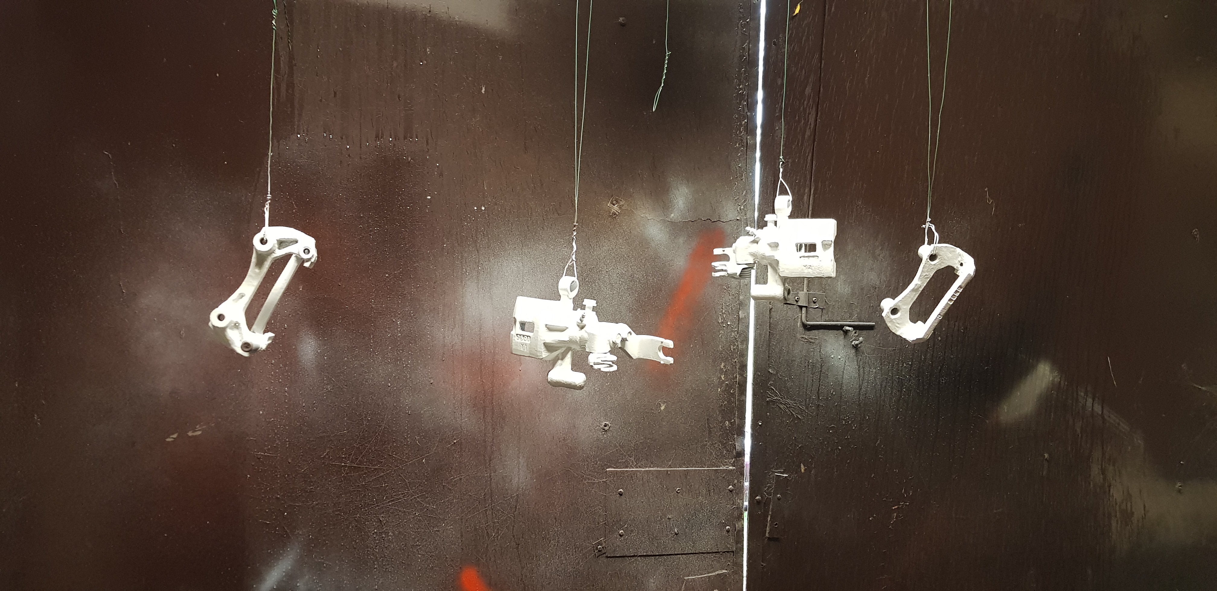

Dopisano 09 lip 2019 20:38:
A i zapomnialem...z racji tego ze hamulce przod przeplukane i zostal tulko tyl to mam nadzieje ze i to zdarze zrobic w tym tyg :)
Dopisano 10 lip 2019 11:33:

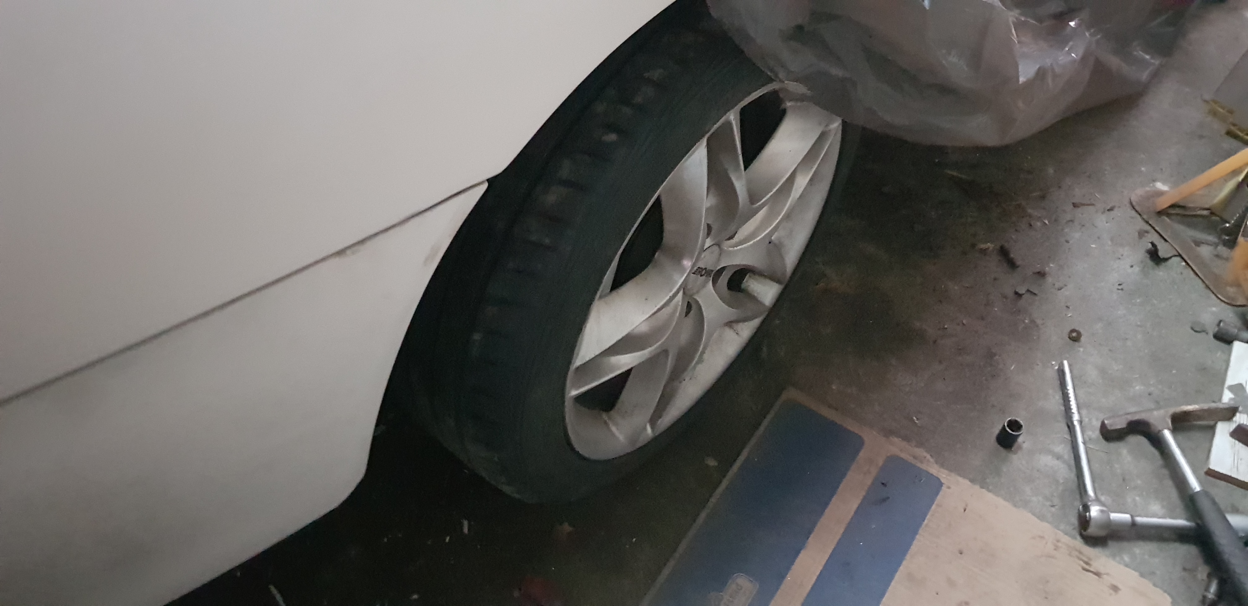

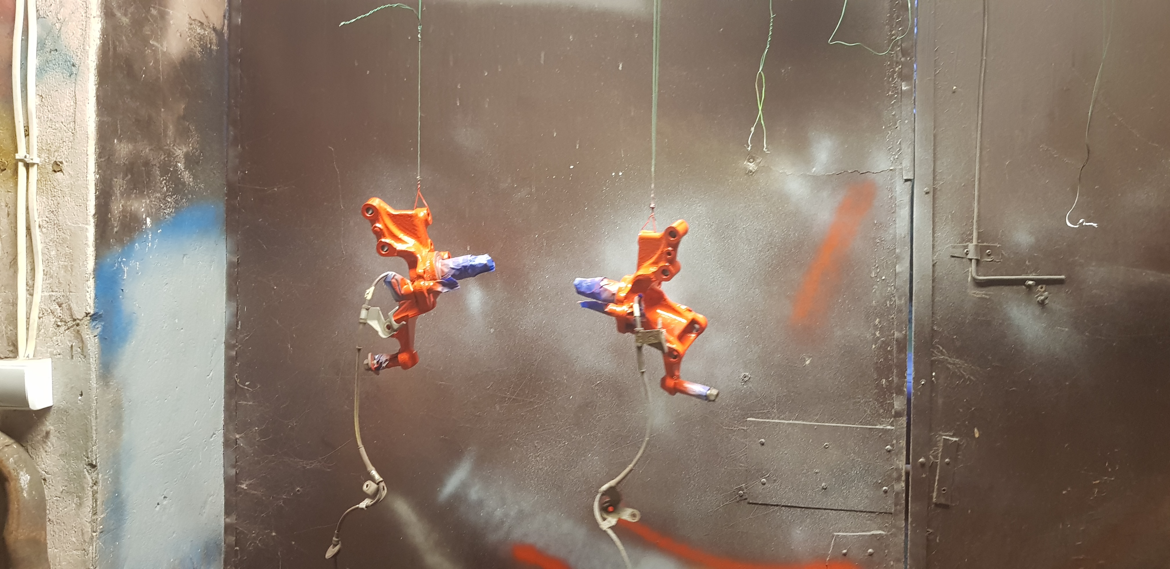

Dzisiaj oooo tak idzie...w zasadzie stanelo bo jade wyrwac nie wygodnego pacjeta...moze cos jeszcze dzisiaj poskladam....
Dopisano 10 lip 2019 19:04:

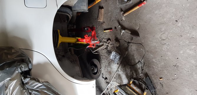

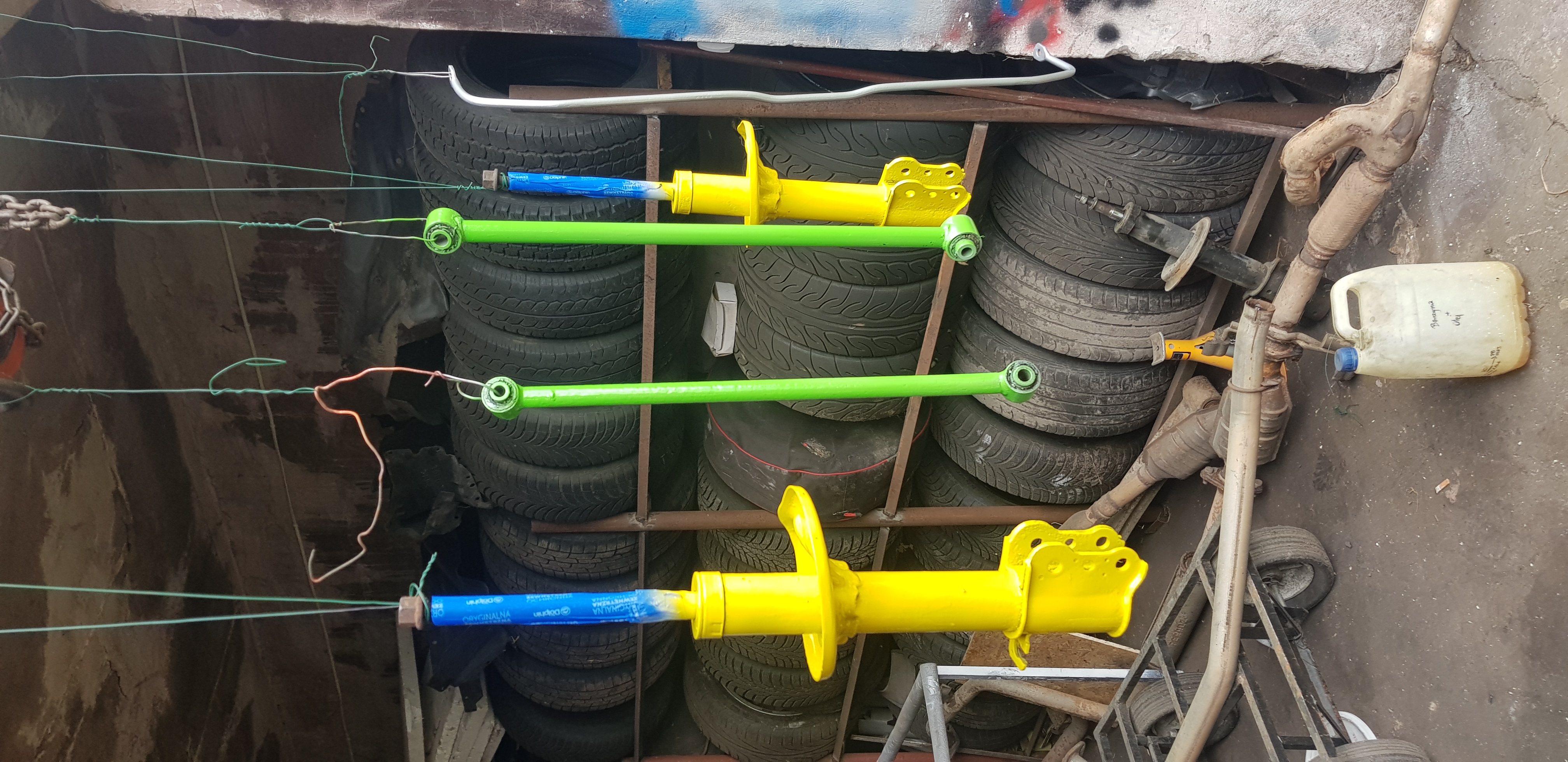

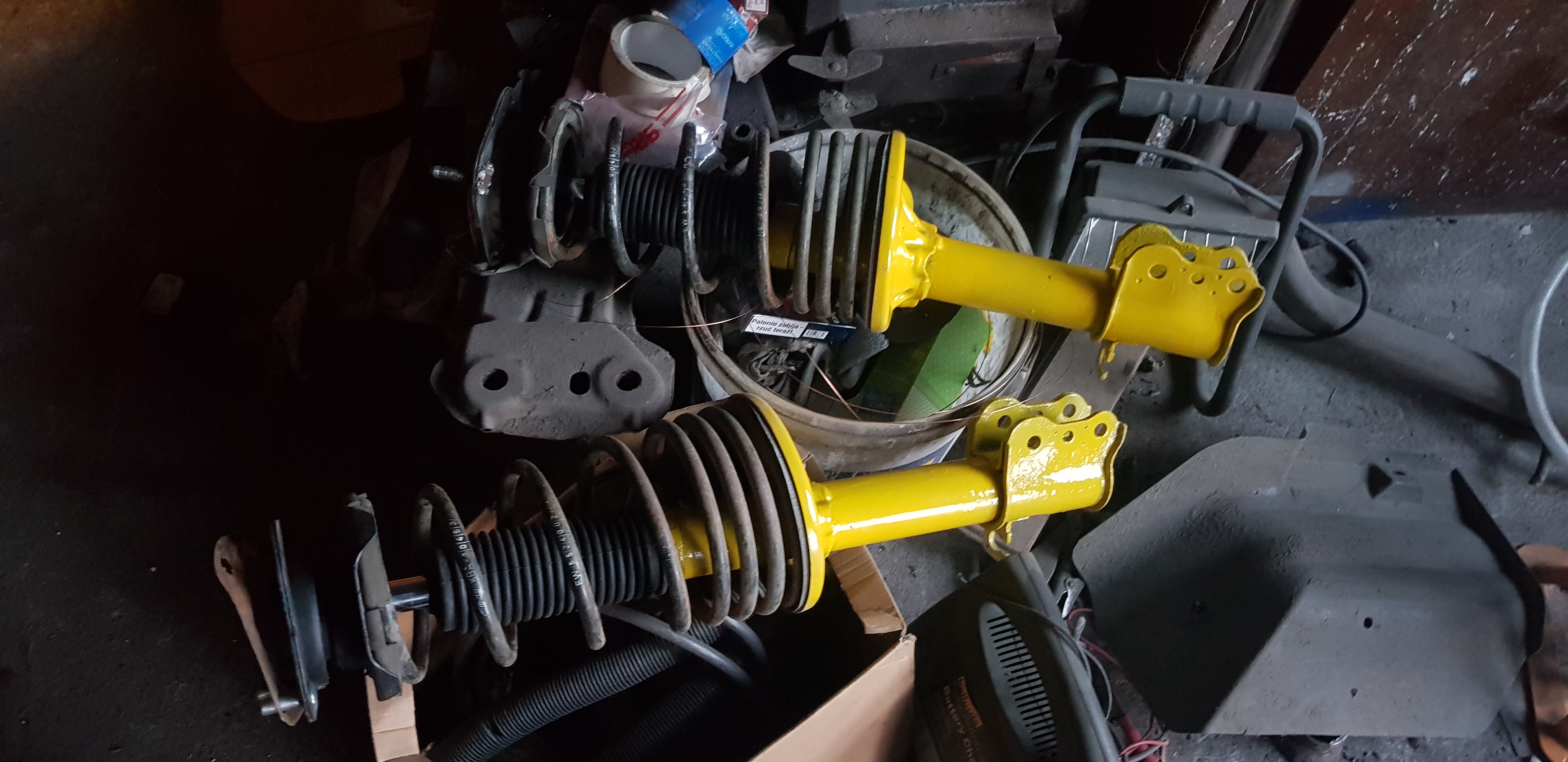

Druga strona skonczona i auto siup na glebe
Amory na miejscu

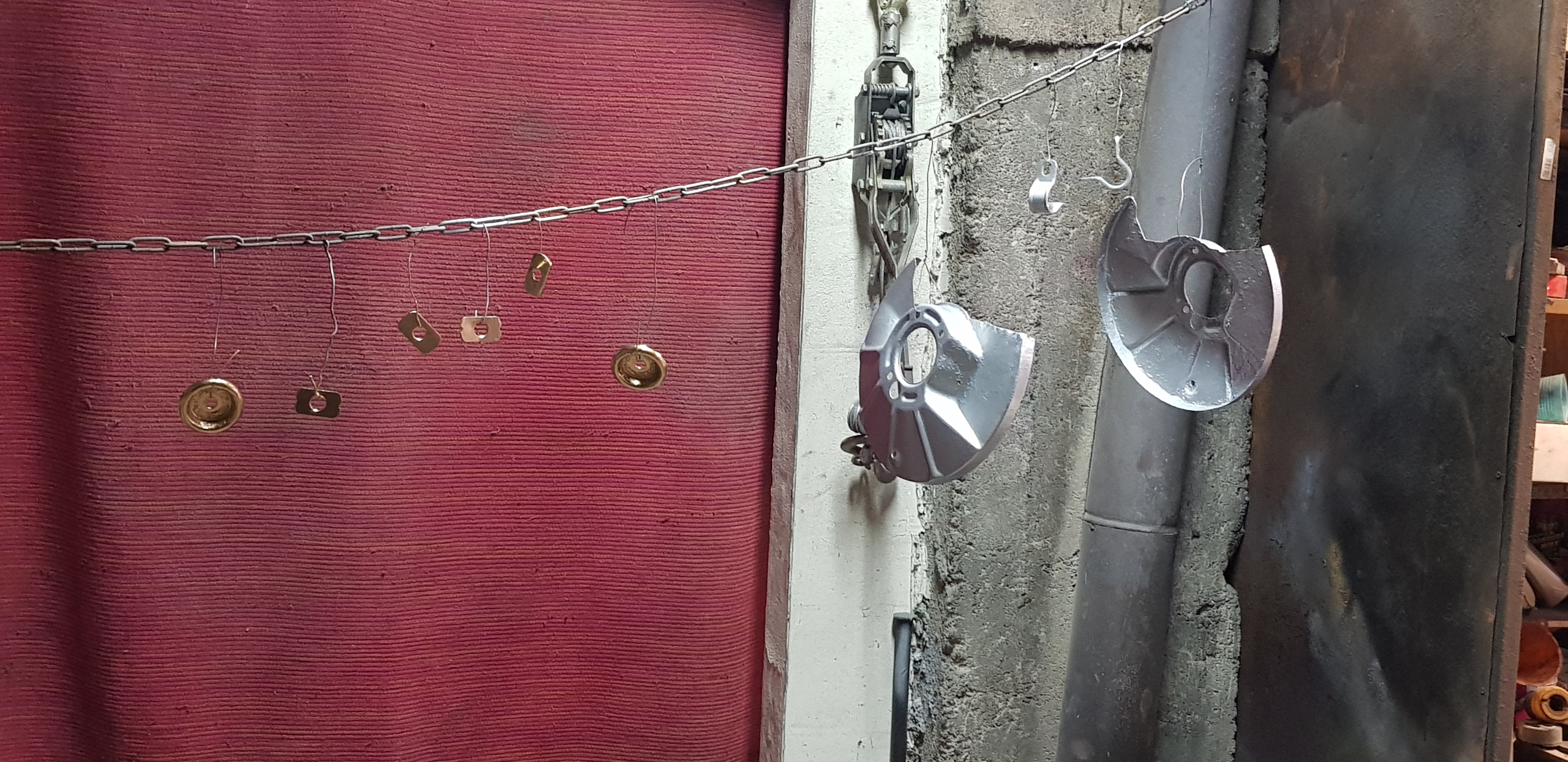

Zaciski sie susza

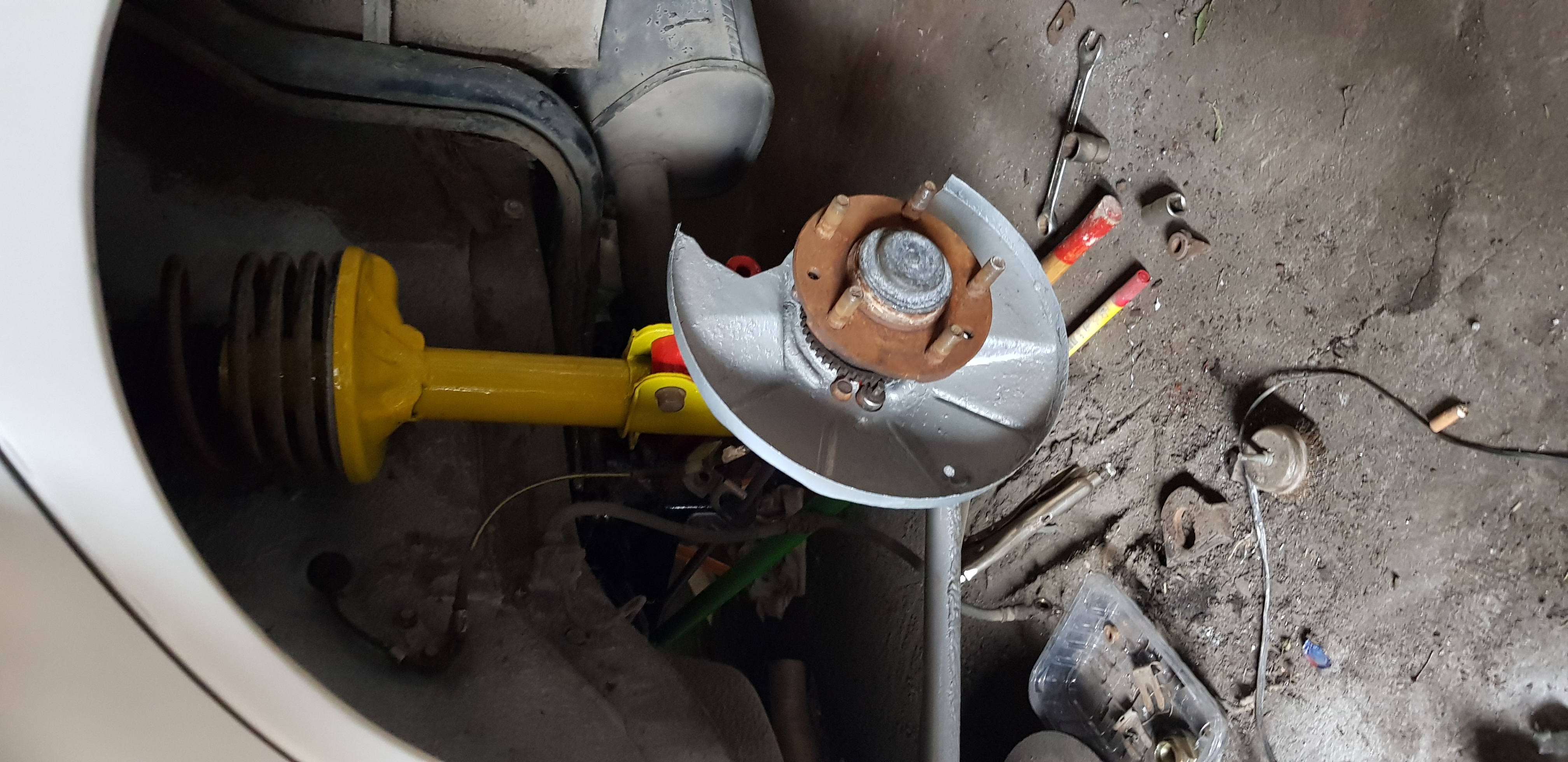

Zwrotnica siup
Prawie wszystko poskladane
Jeszcze poniesc do gory i poskrecac wszystkie sruby aby nie pozrywac tulej
