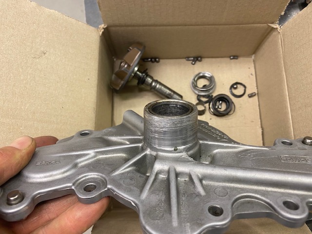

Postprzez Michał Szelest » 23 paź 2020, 08:18
Ja właśnie jestem po wymianie pompy. Miałem niesamowitego farta!
Zupełnie przypadkiem spod maski poczułem zapach płynu chłodniczego. Maska w górę i kontrola ilości płynu w zbiorniku. Jest poniżej minimum. Pomyślałem że gdzieś leci z wężyka albo co? Okazało się że płyn wylatuje przez mały otwór w bloku silnika, ledwo widoczny zaraz za alternatorem. Ten otwór to kanał zrzutu wody gdy puści jeden z uszczelniaczy pompy. Jak puści drugi to woda leci do oleju.
No cóż auto do mechanika i do roboty.
Okazało się, że pompa jest w tragicznym stanie. Miałem farta bo jeszcze jeden przejechany km i silnik do wyrzucenia. Pompa dosłownie zmielona w pył. W załączniku przesyłam wam zdjęcia rozebranej pompy.
Auto ma przejechane 78 tyś km. Tak. Taki mały przebieg ma moja cx9 z 2015 roku.
Koszt części 1700 zł a w tym:
oryginalna pompa wody
siemering koła pasowego – trzeba wymienić
uszczelki do pokryw zaworów
oryginalny płyn chłodniczy
Dodatkowo dwa razy płukanie silnika nowym olejem bo woda poszła do oleju.
Pompa wody w tych silnikach to tykająca bomba! Totalna porażka producenta silnika. Uszkodzenie pompy następuje w sposób nieprzewidywalny i bardzo szybki niezależnie od przebiegu auta. Nie ma żadnych oznak tuż przed awarią. Na sam koniec jazdy na starej pompie zauważyłem że silnik zaczyna tracić jakby moc. Mechanik mi powiedział że luz na pompie był tak duży że przestawiały się fazy rozrządu. I faktycznie efekt taki był. Zrobiłem filmik jak jest luźna oś pompy. To trzeba zobaczyć.
