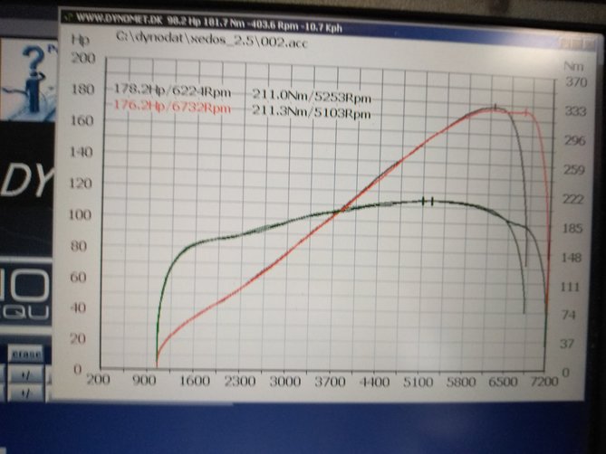

Postprzez Płomień » 14 maja 2019, 21:32
178km, 211Nm
Przepraszam Was za tak długie oczekiwanie. Czekam na mail z kreskami, ale coś nie mogę się doczekać, więc dzielę się tym co mam w tym momencie – nieostrym foto pulpitu.
Słowem wstępu, prawie wszystkie klocki są już na miejscu. Jest motorownia delikatnie dłubnięta, są kolektory, wydech jest ecu K8. Jest ciepły stożek. Poza wymienionymi, seria. To jest baza, na której zaczniemy budować moc.
Warto wspomnieć po raz kolejny katalizator który jest obecny, i wydech który mruczy ale nie drze mordy. 100% daily.
Mody dalsze wpadną. Nie wiem kiedy, ale kiedyś na pewno. Duża część pewnie jeszcze w tym roku. Na przykład sprawdzenie kąta zapłonu, bo pojęcia nie mam jaki jest w tym momencie <lol>
Uważne oko może dostrzec, że wykres kończy się dość wcześnie. Uprzedzając pytania, poprosiłem żeby nie ciągnęli go do odciny, bo tam już dużo nie znajdziemy. Szkoda bardziej męczyć hydraulikę.
CUP 2018 miejsce 1

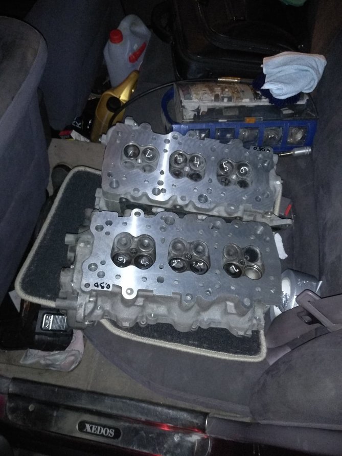

Postprzez Płomień » 18 maja 2019, 10:44
DARO MAZDA 323 napisał(a):Racja dłubanie wolnossaka dla 5 – 10 KM tygodnie pracy worki pieniędzy po co lepiej turbić :)
"Tygodnie pracy, worki pieniędzy"
Powieszę to sobie nad łóżkiem.
Tak między nami mówiąc, tygodnie pracy i worki pieniędzy zajmuje żeby się nauczyć dłubać wolnossaki. Jak coś tam wiesz, coś tam potrafisz, i jeszcze uda się znaleźć dobre źródła w internecie dotyczące danej jednostki, to wcale dużo nie zajmuje. Pokażę Wam coś :>
Przy okazji serwisu silnika, wymiany uszczelek i pierdół (te rzeczy też się robi w turbo nie? nawet w seryjnych silnikach, nie dłubanych) można na przykład podrzucić głowice do zakładu.
Jeśli mamy n/a to dajemy do planowania. Takiego lepszego, w tym wypadku 0,9mm. Doprężamy motorownie. Czy będzie stukać? Prawie na pewno, to przecież kael.
Gniazda zaworowe fabryczne, są bardzo twarde. Tu Mazda się postarała, aż szkoda je wymieniać. Zamiast tego, można je rozciąć, do granicy przylgni za ułamek kosztów. Fabryka zostawiła dużo zapasu. Jaki jest w tym cel? Przenosimy optimum przepływu wyżej w zakresie obrotów. Na niskich powietrze płynie gorzej, mniej powietrza może się dostać do cylindra, czyli zmniejszamy ryzyko że będzie stukać i cofać zapłon.

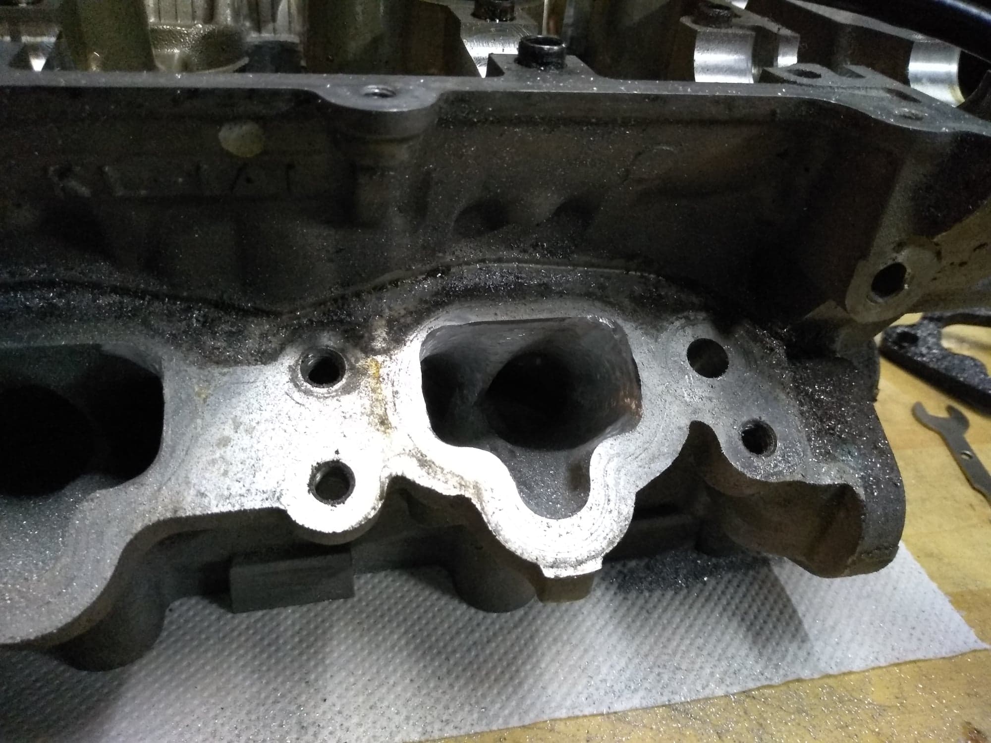

Teraz trzeba wyrównać powstały uskok. Przy okazji można przepolerować kanały. Nie ma co się bawić na siłę w nie wiadomo jakie portingi, bo te kanały fabrycznie są "nawet nawet". Bez poważniejszych modów porting jest praktycznie bez sensu. Dwa popołudnia spędzone z dremelkiem i szafa gra.
Na koniec wyrównujemy wejście do kanałów dolotowych zgodnie z uszczelką. I zgodnie z kolektorem. Kolektor to kolejna rzecz która pozwala nam doprężyć silnik, on też zabiera z dołu. I nie pytać się głupio jaki kolektor, przecież widać <lol>
Dlaczego wydech jest nie dotknięty? Bo szkoda wydawać worki pieniędzy i marnować tygodnie pracy. To nie będzie silnik wyczynowy, tylko takie fajniejsze daily. "Ten zmocniony" <rotfl>

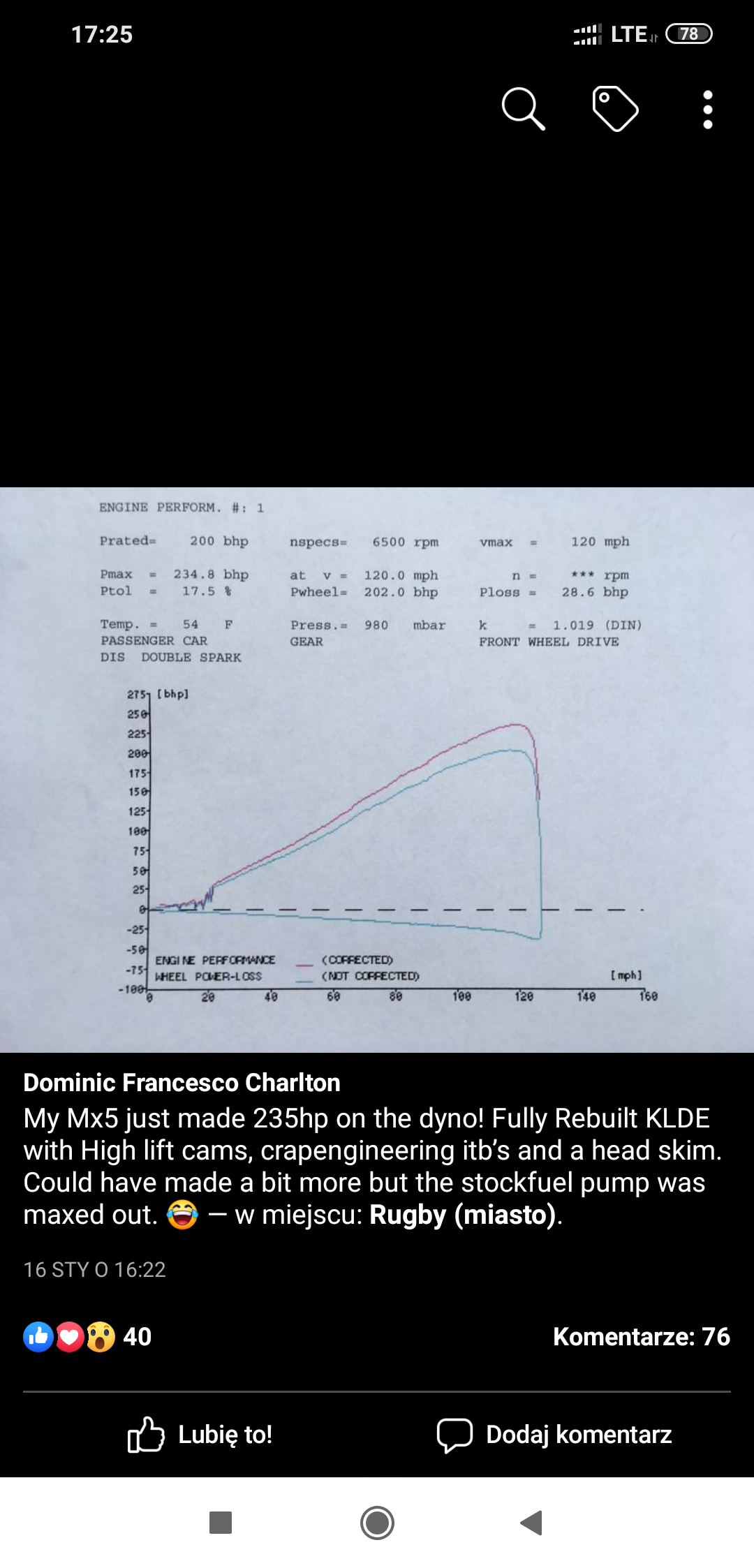

Postprzez gt10r5 » 18 maja 2019, 11:40
Płomień napisał(a):Choć znam takiego jednego, co ma realne szanse na 205km. A nawet i na 210 bym powiedział. Będzie to najszybszy kael n/a na forum ever i (zapewne) for ever. Na 100% mocniejszy od mojego. Nie uprzedzajmy jednak faktów. :>
Z tym for ever to bym się tak nie rozpędzał. Na świecie są ludzie co grzebią przy tych motorach – w sumie na to ogół grzebali bo teraz to juz stary motor.
