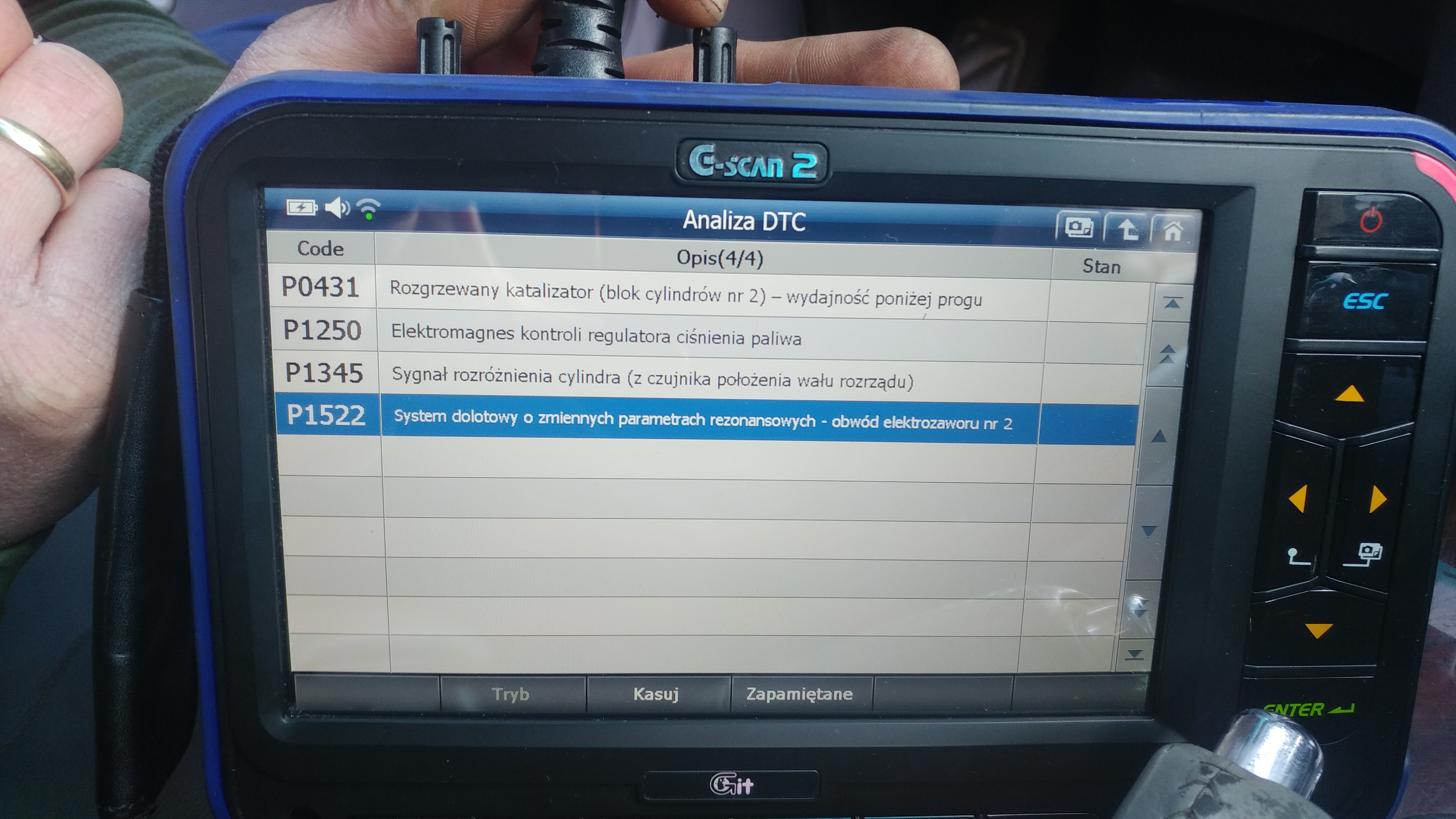

Mieliście problem z P1522 ? Tak nam wyszło na komputerze.
Podobno błąd solenoid 2?
Mieliście coś podobnego?
Mieliście takie problemy?

Postprzez Kociak500 » 10 kwi 2019, 03:47
Super autko Co do błędu to wychodzi na elektrozawor drugiego vrisa

Postprzez Gandzia » 10 kwi 2019, 13:11
U mnie co jakiś czas wywala błędy obu VRISÓW i nie wiem od czego bo oba elektrozaworki działają gdy podłączałem na krótko

Postprzez hello16 » 11 kwi 2019, 07:44
Dzięki za podpowiedzi. W weekend sprawdzę. Kociak500 jeżeli będzie wadliwy to jak najbardziej się odezwę.

Postprzez Gandzia » 12 kwi 2019, 13:25
Daj znać jak ogarniesz VRIS i co było przyczyną bo ja u siebie nie mogę dojść przyczyn

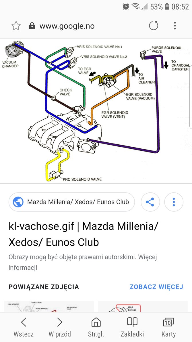

Postprzez hello16 » 2 maja 2019, 10:21
Gandzia napisał(a):Daj znać jak ogarniesz VRIS i co było przyczyną bo ja u siebie nie mogę dojść przyczyn
Udało się ogarnąć VRIS. Przyczyna wadliwy elektrozawór. Po wielu próbach udało mi się znaleźć na allegro. Koszt 82 zł i przesyłka z 10 zł :) także nie duży koszt.
Wczoraj zabrałem się za wymianę uszczelek pod pokrywami zaworów. No sprawiło mi to nie lada wyzwanie . Uszczelki wymienione, prawie wszystko poskładane. Okazało się, że brakuje mi jednego wężyka. Mam wejście na kolektor ssący z tyłu ale nigdzie nie mam jakiegokolwiek wężyk. Wszystkie są już podłączone macie jakiś pomysł?

Postprzez jedrzej07 » 2 maja 2019, 10:30
Za elektrozawor troche przeplaciles jesli kupowales uzywany ;)
Co do podcisnienia to sciagnij sobie schemat i sobie go przestudiuj stojac przy aucie <spoko>

Postprzez krzysek71 » 3 maja 2019, 06:51
Z tyłu kolektora jest wyjście ale u mnie jest ono zaślepione
Dopisano 3 maja 2019, 08:00:
Te wyjście jest centralnie pod bańką od vrisa
A tu masz podciśnienia

Postprzez jedrzej07 » 3 maja 2019, 10:24
Ten wezyk musi isc z eletrozaworu EGR VENT

Postprzez hello16 » 3 maja 2019, 13:38
Zgadza sie wszystko. Na szczęście znalazłem ten sam schemat i po kolei ogarnąłem i działa. Dziękuję za pomoc.

Postprzez Gandzia » 3 maja 2019, 16:10
Do KLa jest ten schemat
