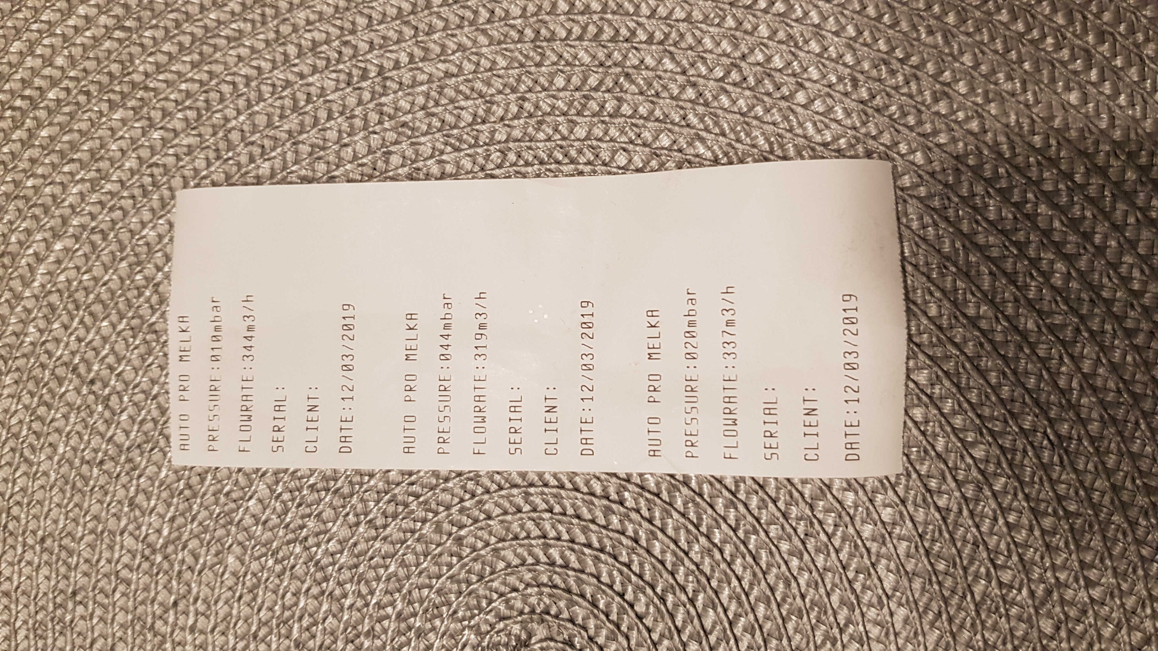

Postprzez jacakam » 17 mar 2019, 07:04
Odebrałem autko po czyszczeniu filtr nie był jednak zapchany zupełnie i muszę szukać gdzie indziej problemu bo po odebraniu auta po przejechaniu 260 km ponownie wyrzucili mi błąd DPF. Założę nowy wątek i postaram się opisać swoją przygodę z zoom zoom mazdy....
