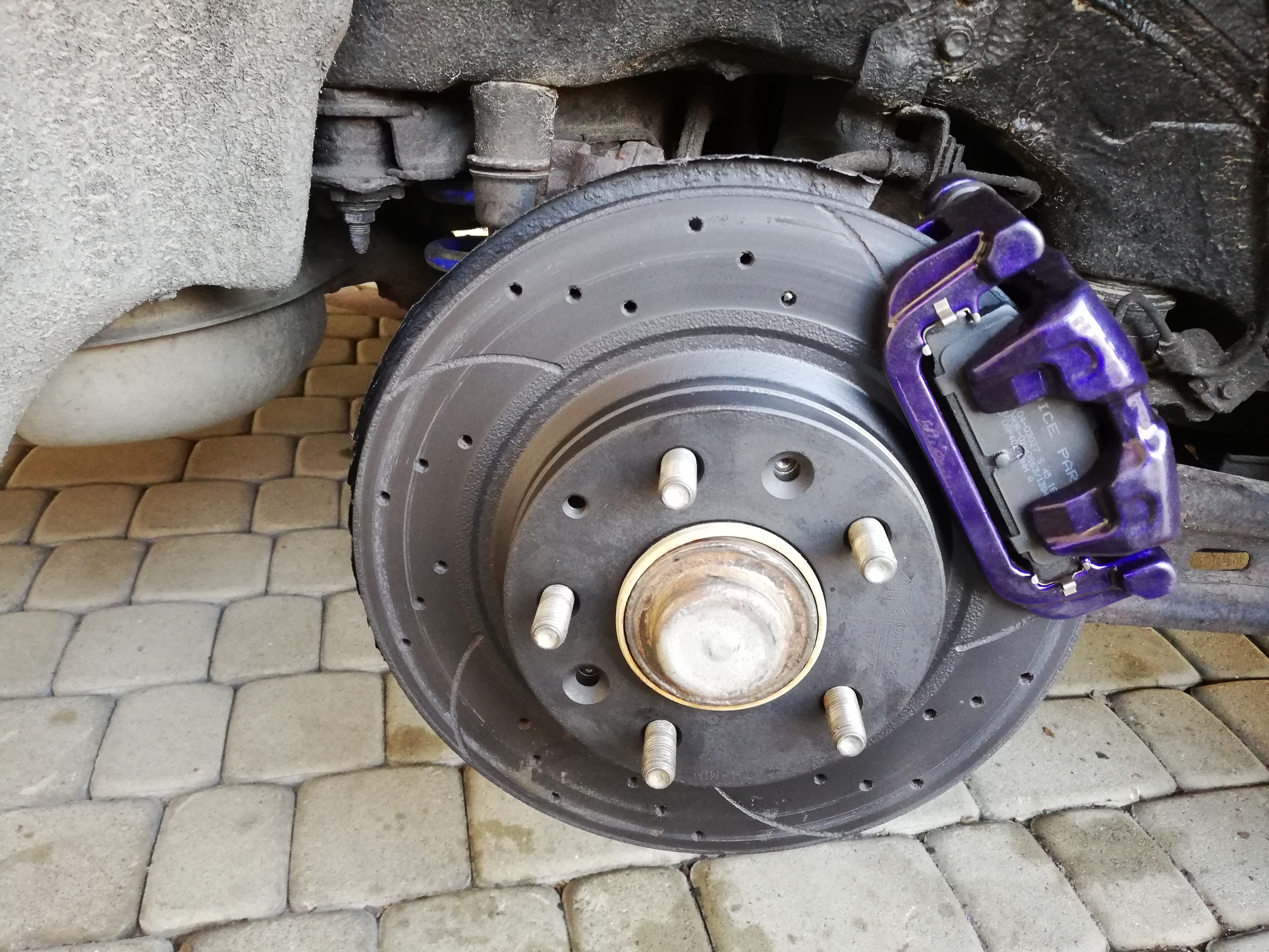

Postprzez xRafalx » 6 paź 2018, 22:21
Długa cisza ale czas nadrobić zaległości:
-usunięte oznaki korozji oraz zabezpieczenie nadkoli tył
-nałożenie wosku
-wymycie komory silnika
-oklejanie ramek drzwi folia 3M 1080
-wymiana skorodowanych listew szyb
-wymiana świec, kabli NGK
-wymiana napinacza paska wielorowkowego INA
-całkowita regeneracja zacisków między innymi zmiana wielkości przedniej tarczy na 299mm, piaskowanie i malowanie.
-wymiana klocków przód i tył
W planach konserwacja oraz wymiana tylnych wahaczy.

Postprzez Geniek » 7 paź 2018, 09:55
Tę komorę silnika to chyba wylizałeś a nie szmatkami wyczyściłeś, tak się świeci <rotfl>
Fajny kolor zacisków. Jaki to?
Od: 9 sty 2014, 15:16
Posty: 631 (1/4)
Skąd: Tarnów
Auto: Mazda GH 2l/AT 2010
Postprzez xRafalx » 7 paź 2018, 13:43
Robotę zrobiło apc oraz preparat do nabłyszczania materiałów sztucznych :) Kolor to – Fiolet transparentny :)

Postprzez UCASH » 7 paź 2018, 18:46
Dałeś nadzieję że moja komora też może błyszczeć :D zaciski wyszły super <serduszka>

Postprzez Nightfall » 8 paź 2018, 13:58
No aż lśni :D
Kolor zaciskow super <spoko>
