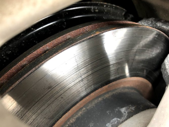

Ostatnio tarcze zaczęły charczeć przy hamowaniu. Spójrzcie jak wyglądają przy przebiegu 6500km, a ja należę do tych kierowców co prędzej puszczają nogę zamiast dłużej hamować. W poprzednim aucie (również automat) tarcze i klocki po 60 000 km wyglądały lepiej od tych z Mazdy.
Czy u kogoś jest podobnie?

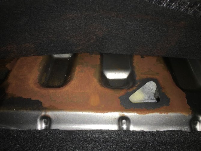

Czy u kogoś z Was ogarnęli już rdzę na tylnej kanapie?
- Od: 16 maja 2018, 10:50
- Posty: 18
- Auto: 3BN 2.0 6AT SkyEnergy + LED
Tu masz cały wątek znajdziesz tam też relacje z naprawionych oparć.
https://www.mazdaspeed.pl/forum/viewtopic.php?f=494&t=207695

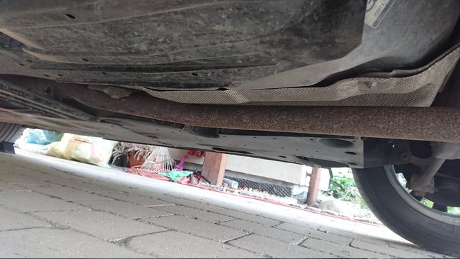

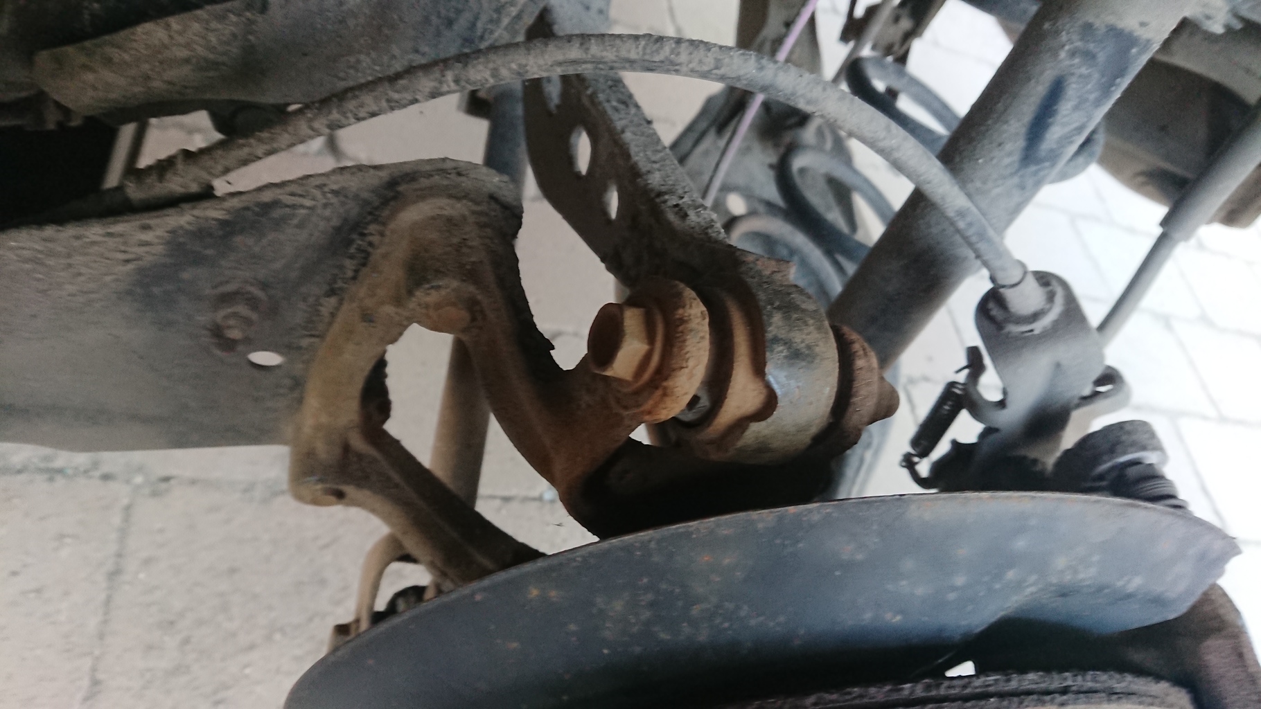

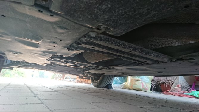

Ponieważ ktoś prosił o zdjęcia od dołu, a ja sobie przypomniałem, jak miałem trochę podniesiony samochód i odkręcone koło, to coś tam popstrykałem. Robiłem zdjęcia tym elementom, na których są wyraźne ślady rudej. Układ wydechowy wyglądał mniej więcej podobnie w połowie przebiegu.
Rocznik 2013, przebieg 130 tys. km.
Niech każdy sam sobie oceni. Jeśli niektóre części źle nazwałem, to proszę o poprawkę – nie znam się.
zacisk i jarzmo tak wyglkadaja od ostrej chemii do felg
ja popsikalem sprayem do zaciskow tak na chama bez oklejania (srebrnym) i od 2 lat zero rdzy

Wygląda to duuużo lepiej niż w poprzedniej generacji po 5 latach. Oczywiście nie mówię o zaciskach i tego elementu przy nim bo to jakaś porażka. Chyba jednak mazda odrabia lekcję.
Szkoda tylko że podwozie miałeś upaćkane bo może więcej rudej by było widać
Nie byłoby widać, bo większość podwozia jest przykryta plastikowymi osłonami (tak mi się przynajmniej wydaje, że to plastik). Zdjęcia tego nie oddają, ale naprawdę między tymi paroma pordzewiałymi elementami a resztą jest ogromna różnica widoczna na pierwszy rzut oka.

HAMULCE!
Byłem z tym tematem parę dni po zgłoszeniu na zaproszenie Mazda Polska do serwisu. Serwis w Olsztynie zbagatelizował problem, bo wg nich tak wyglądają klocki w automacie. Na nic moje zapewnienia, że to nie jest pierwszy automat jakim jeżdżę i w poprzednim aucie tarcze od wymiany kloców równomiernie się zużywały i bardzo dobrze hamowały. Mówiłem też im, że hamulce później "łapią" i jestem przekonany, że tak nie powinno być. Zostałem odprawiony z kwitkiem i wyszedłem. Nie miałem zamiaru kopać się z koniem, skro dwukrotnie zapewniono mnie, że wszystko jest jak trzeba i mam się nie martwić tylko zacząć w końcu jeździć.
W między czasie teściowe stanęli przed wyborem samochodu. Chcieli kupić Mazdę CX-3 co im odradziłem. Teraz czekają na odbiór Kia Stonic.
Pod koniec lipca byłem na pierwszym przeglądzie i znów upomniałem się o hamulce, tym razem dobitnie zaznaczyłem, że auto nie hamuje jak powinno i trzeba naprawę jeździć sportowo, by chociaż trochę oczyścić tarczę z nierówności, by były cichsze i szybciej łapały.
Okazało się jednak, że był problem z tymi hamulcami i zrobili akcję serwisową. Byłem zdenerwowany, że tyle miesięcy jeździłem autem, które nie hamuje od pierwszego puknięcia w pedał. Na szczęści nie musiałem awaryjnie hamować, więc nic się nie stało, jednak dyskomfort towarzyszył mi podczas codziennej jazdy.
Tarcza po dwóch dniach piękna, czysta, równa i hamulec łapie po lekkim wduszeniu. Do tego w końcu jest cicho!
