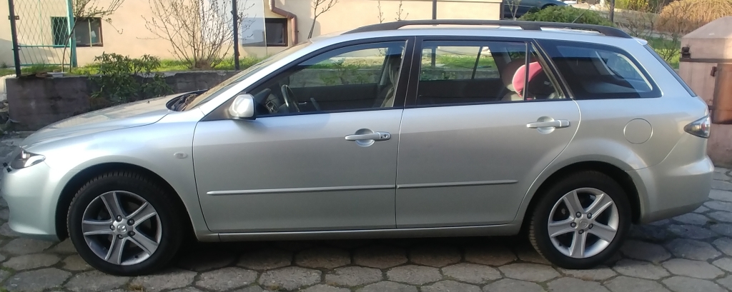

Witam w wątku poświęconym kolejnej Maździe w rodzinie. Moją 626 GF niestety miałem stłuczkę a czymś jeździć trzeba. Po kilku tygodniach poszukiwań trafiło się takie auto. Szukałem 2 litrowej benzyny ale zdecydowałem się na diesla. Samochód sprowadzony z Niemiec od pierwszego właściciela.
Mazda 6 GY, silnik 2.0 MZR-CD 143 KM
Data produkcji (według vin): 22.06.2005
Data pierwszej rejestracji: 29.12.2005
Przebieg w dniu zakupu: 115600 km, potwierdzony raportem TUV i wpisami.
Kolor zewnętrzny: 25H
Kolor wewnętrzny: GK6
Rozrząd robiony przy 105000 km
Wersja wyposażenia TOP:
– 6 poduszek
– elektryczne szyby z domykaniem, elektryczne i ogrzewane lusterka
– ABS, DSC, TCS
– system audio BOSE
– tempomat
– czujniki zmierzchu i deszczu
– reflektory ksenonowe
– automatyczna klimatyzacja
– system bezkluczykowy Keyless
– czujniki parkowania tył
– skórzana kierownica i gałka zmiany biegów
– podgrzewane przednie fotele
– felgi 16 cali oem Mazda z oponami zimowymi (nowe opony)

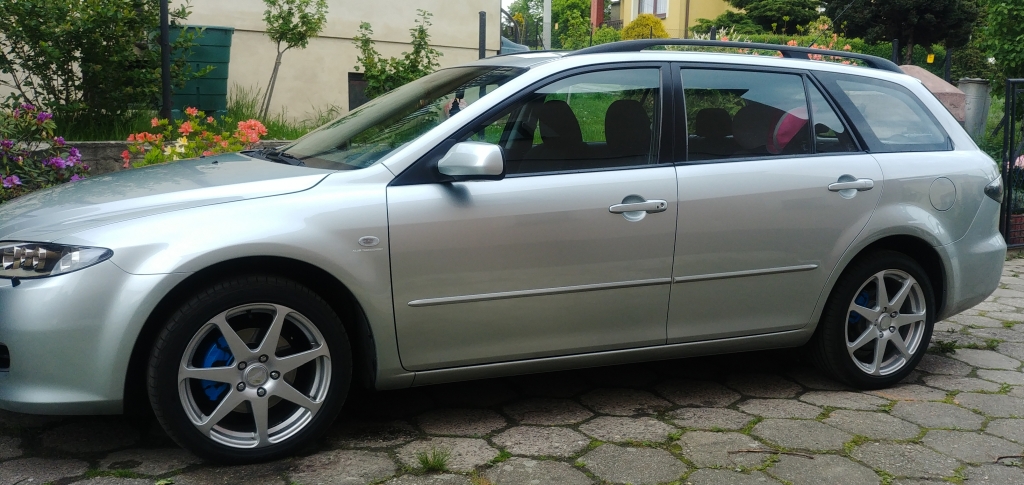

Postprzez Nathan » 3 kwi 2019, 12:16
Dzięki Panowie za miłe słowa ;)
Oponki są, felgi umyte, no to zakładamy.
Tak, wiem, zaraz ktoś napisze "w dół", "koza" ;) Pomyślę nad tym... <ok>
Jestem zadowolony z efektu, fajnie spasowały te felgi.

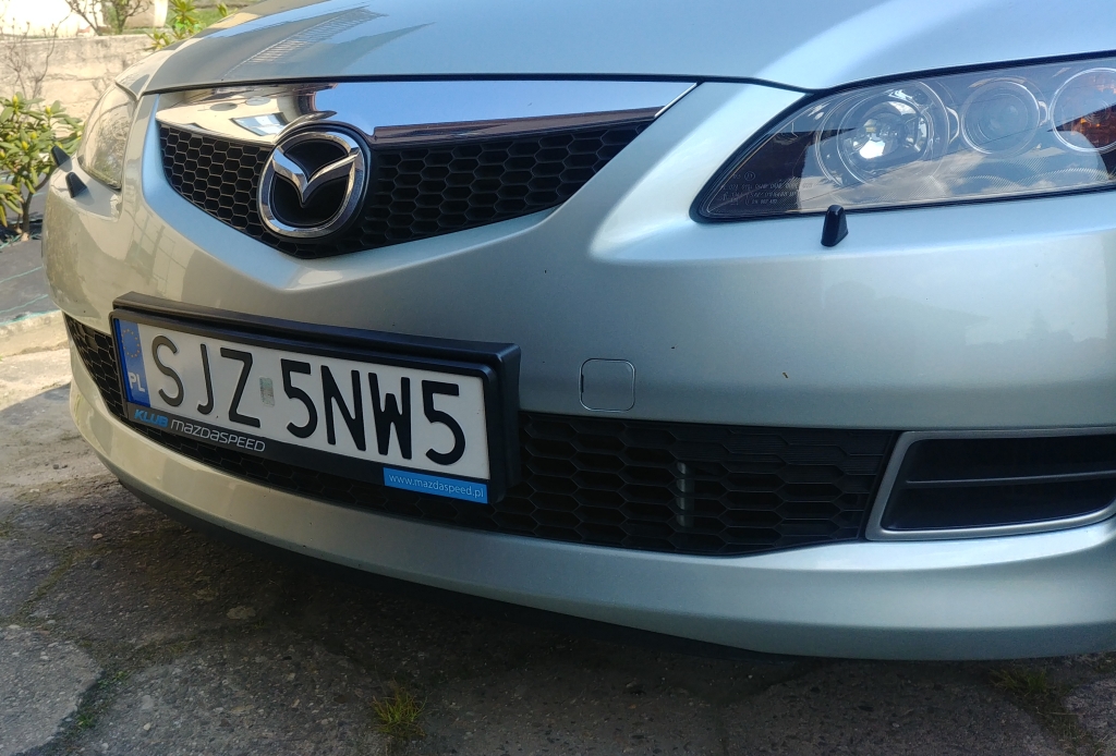

Dziś założone ramki klubowe :) Jeszcze naklejki muszę wymyślić gdzie.

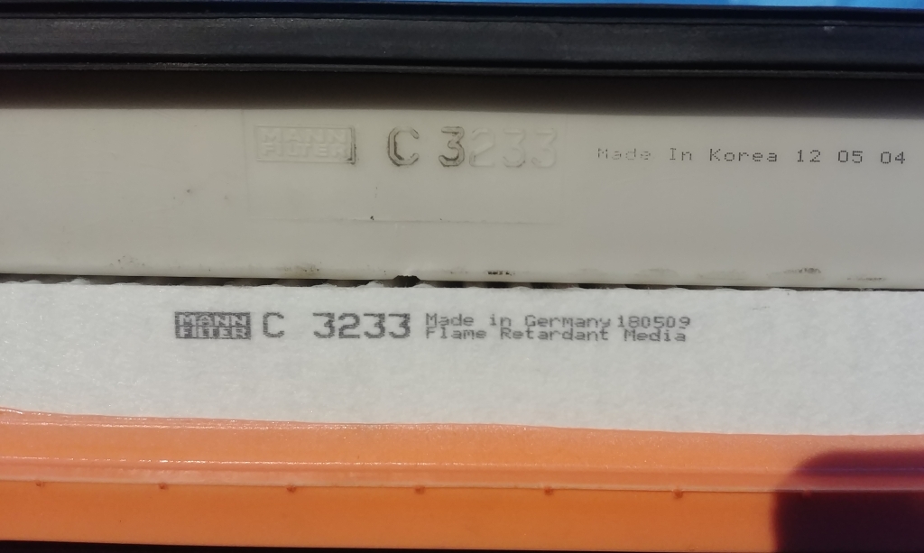

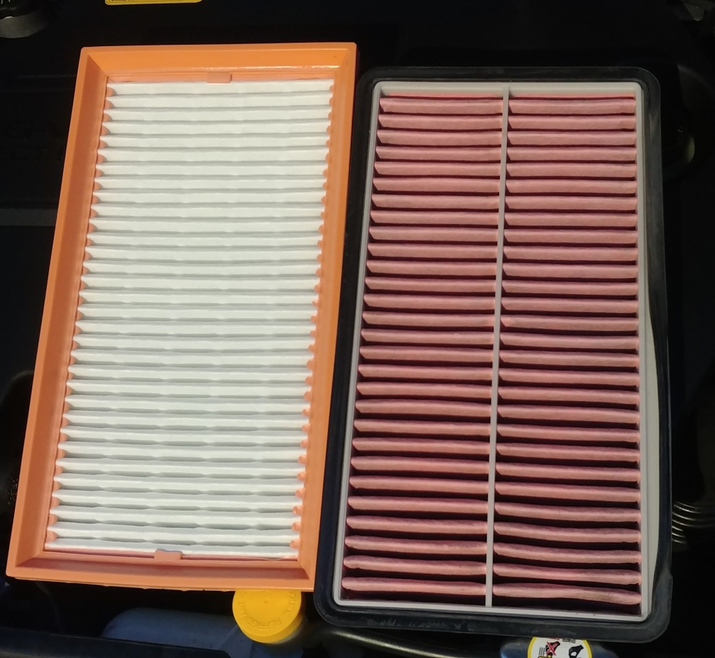

Postprzez Nathan » 9 kwi 2019, 19:26
Dzisiaj Mazda dostała nową oliwę – Mazda Original Oil Ultra DPF 5W30 z płukanką Liqui Moly
plus filtr oleju MANN W811/80, filtr powietrza MANN C3233.
Wymiana przyspieszona, bo poprzednia miała miejsce przy 110000 km (teraz 116500) ale zalana była Castrolem 5w30 magnatec a5. Filtr był założony OEMowy Mazdy.
Swoją drogą ciekawostka przy filtrze powietrza, bo założony był też MANN C 3233 ale nowy wygląda inaczej :)

Po lewej nowy, po prawej stary, oba to MANN C 3233

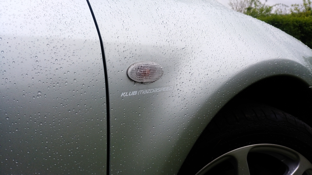

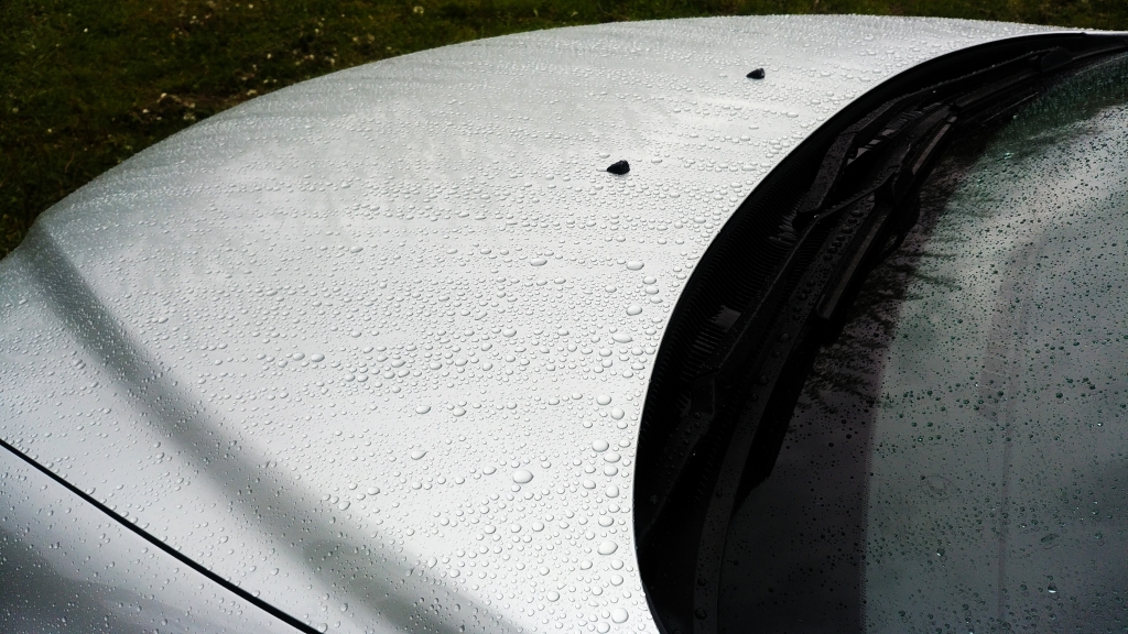

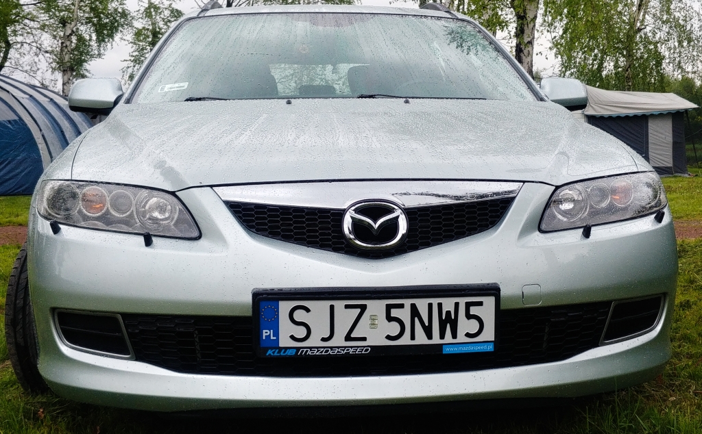

Postprzez Nathan » 3 maja 2019, 22:45
Z racji dobrej pogody 2 maja Mazda dostała małe spa, mycie, glinkowanie, cleaner, politura, wosk. Wymienione również nakrętki do kół na nowe bo poprzednie kiepsko już wyglądały. Nakrętki to standardowe chromowane z ruchomą podkładką. Wpadły też klubowe naklejki pod boczne kierunkowskazy. Jako, że dzisiaj popadało to trochę zdjęć z kropelkami ;)

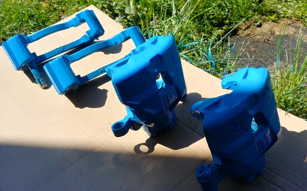

Pogoda dopisuje, paczki z fantami dotarły to i trochę podziałałem.
Przednie zaciski zregenerowane i pomalowane. Patrząc na ich stan i korozję na tłoczkach – należało im się ;). Pomalowane środki tarcz hamulcowych i osłony za tarczami na kolor czarny. Tylne zaciski pomalowane bez zdejmowania bo po oględzinach okazało się, że klocki i tarcze nadają się do wymiany, więc jak przyjdą następne fanty to będę rozbierał i wymieniał gumki, prowadnice itd. Założony nowy filtr kabinowy z aktywnym węglem Kamoka.
Przyszły osłonki zawiasów drzwi od braci Chińczyków z Ali. Polecam od razu zaopatrzyć się w grubszą taśmę dwustronną, bo glut naklejony przez Chińczyków nadaje się tylko do wywalenia ;)
Ogarnięty również kabel do wideorejestratora. :)
Trochę zdjęć:
Stare tłoczki wyglądały tak :/
Doczyszczamy, odtłuszczamy, malujemy.
Gromadka się dosusza ;)
Jestem cierpliwym człowiekiem ale zakładanie tłoczka z uszczelką potrafi mnie... zdenerwować ;)

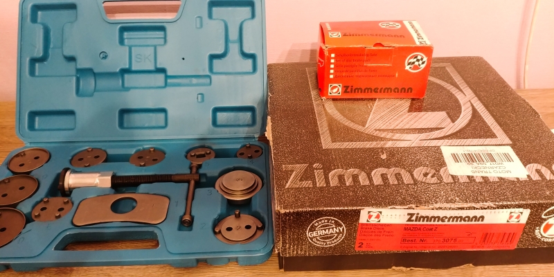

Postprzez Nathan » 16 mar 2020, 19:03
I tak minął rok od zakupu. Jutro przegląd i ubezpieczenie :)
Mały prezent dla autka (po walce z kilkoma upierdliwymi śrubami...) ;)
Nowe blaszki, śruby, gumki, prowadnice itp.
Jak będzie jakiś dłuższy weekend gdzie auto będzie mogło postać 2 dni muszę się wziąć za odmalowanie na nowo tych zacisków...
