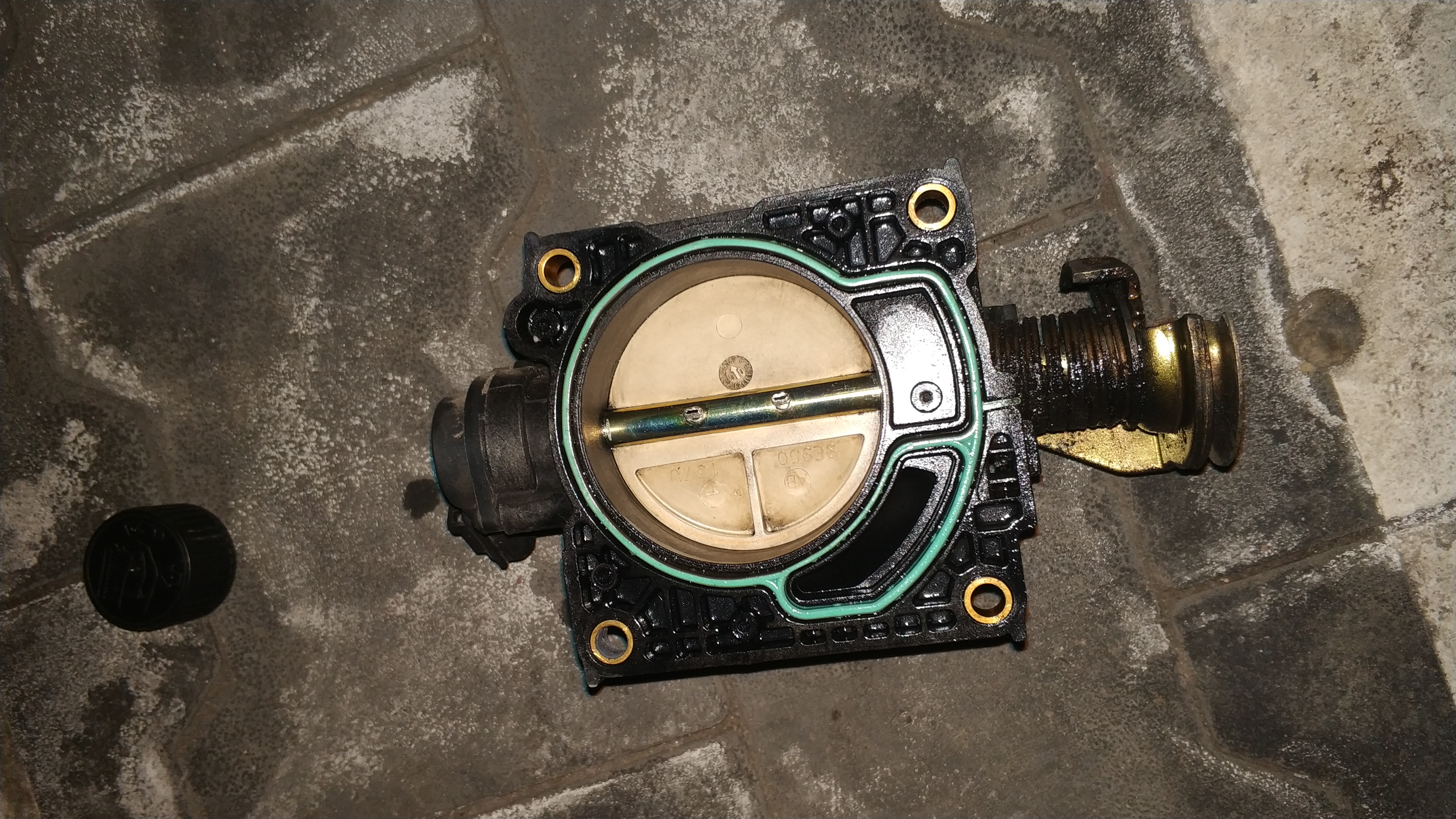

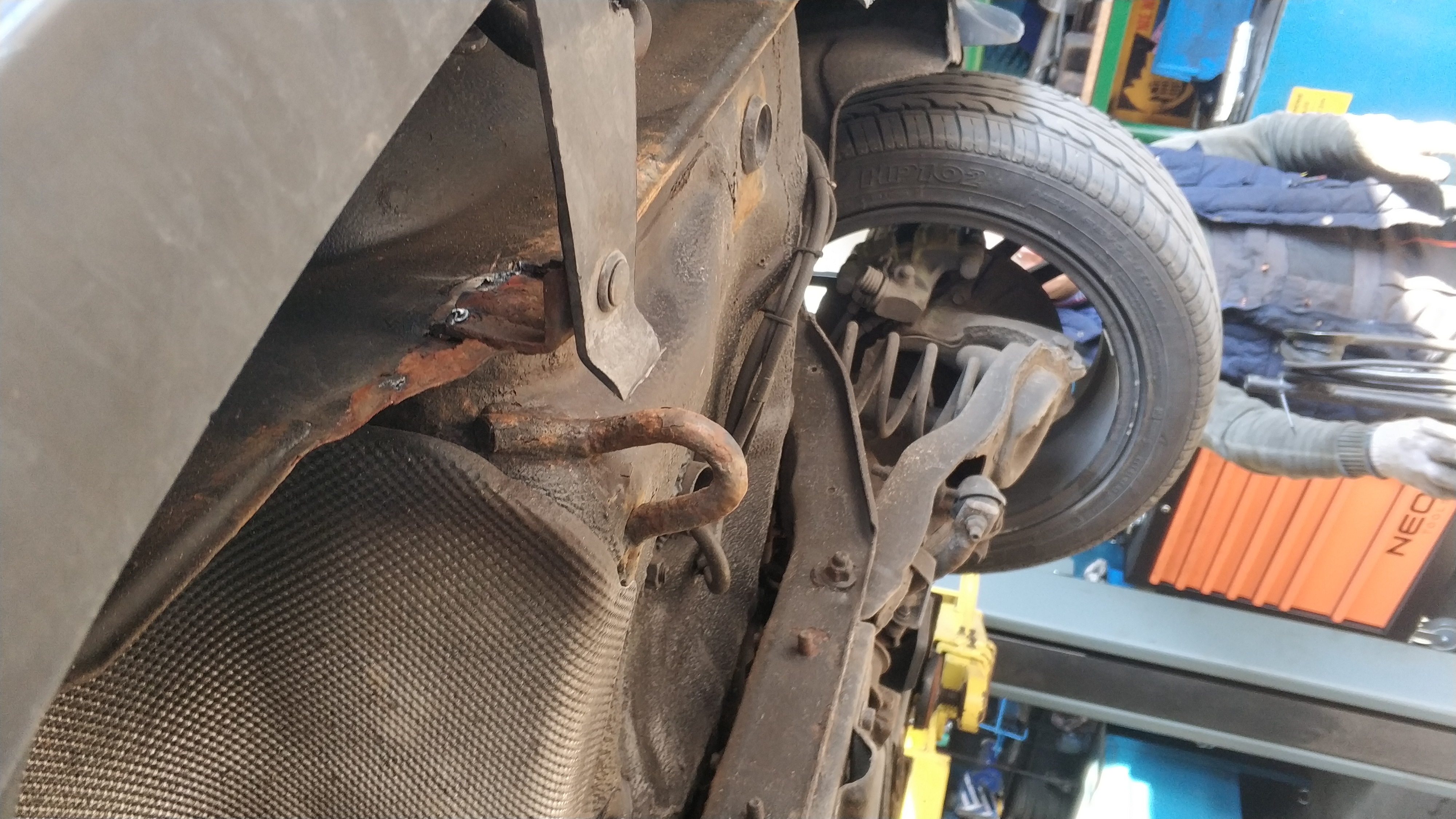

Jako, że Madzia jest ze mną już ponad rok czas na podsumowanie ostatnich wydarzeń
. Z rzeczy których brakuje na foto to został wymieniony termostat u zaprzyjaźnionego mechanika, podczas jazdy na trasie spadała temperatura do jakiś ~70 stopni (sprawdzane z OBDII). Po wymianie problem ustąpił, a stary ewidentnie było widać, że jest ciągle "otwarty". Z mniej przyjemnych rzeczy to zaliczyła dwa "uderzenia" w tył czego wynikiem było pęknięcie lampy oraz uszkodzony zderzak
Mało przyjemny widok.

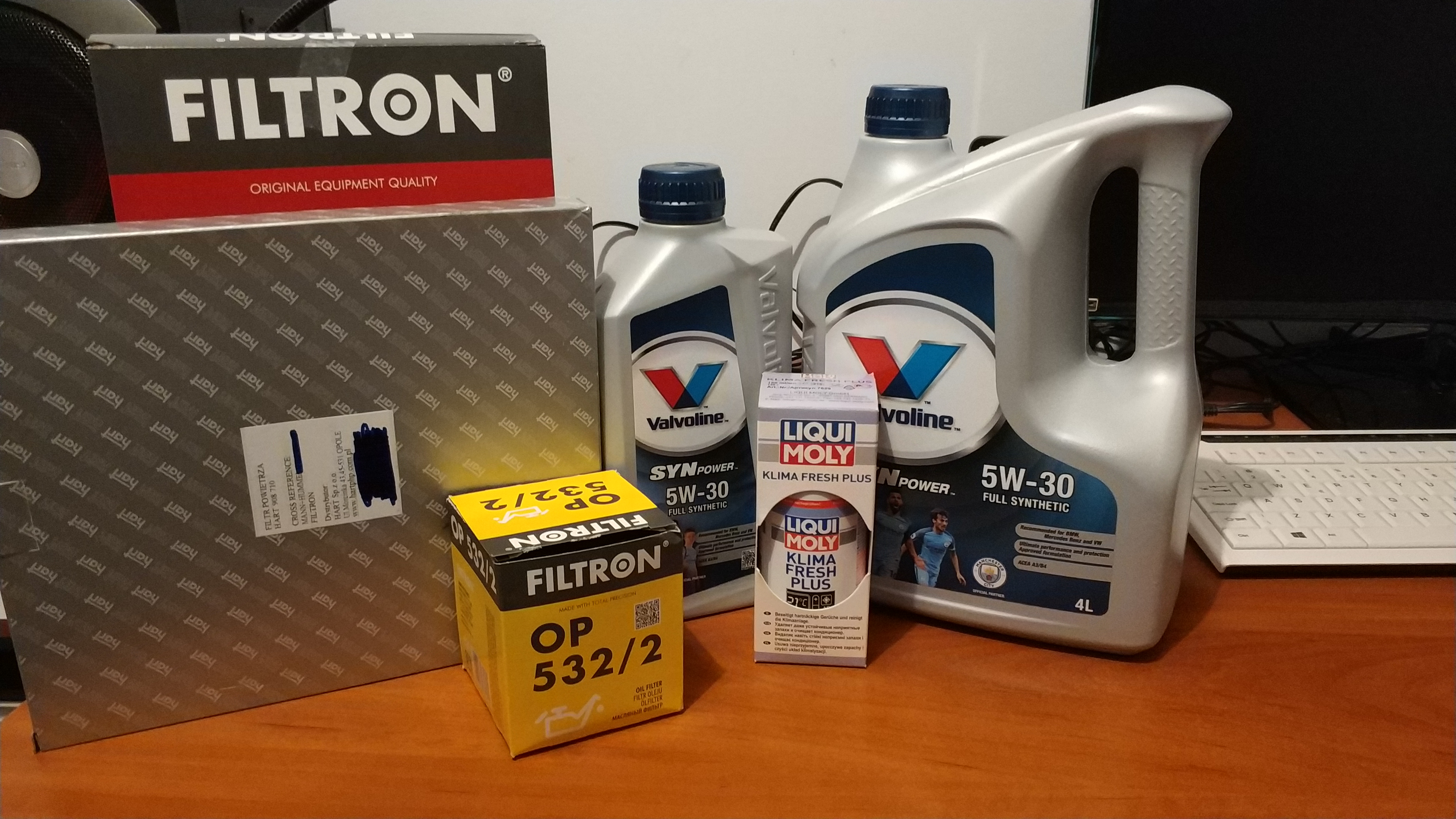

Jako, że zbliżamy się do przebiegu 150k czas na wymianę oleju oraz filtrów. Gwarancja na gaz się skończyła więc również samemu wymienię filtr gazu, którego brakuje na foto.

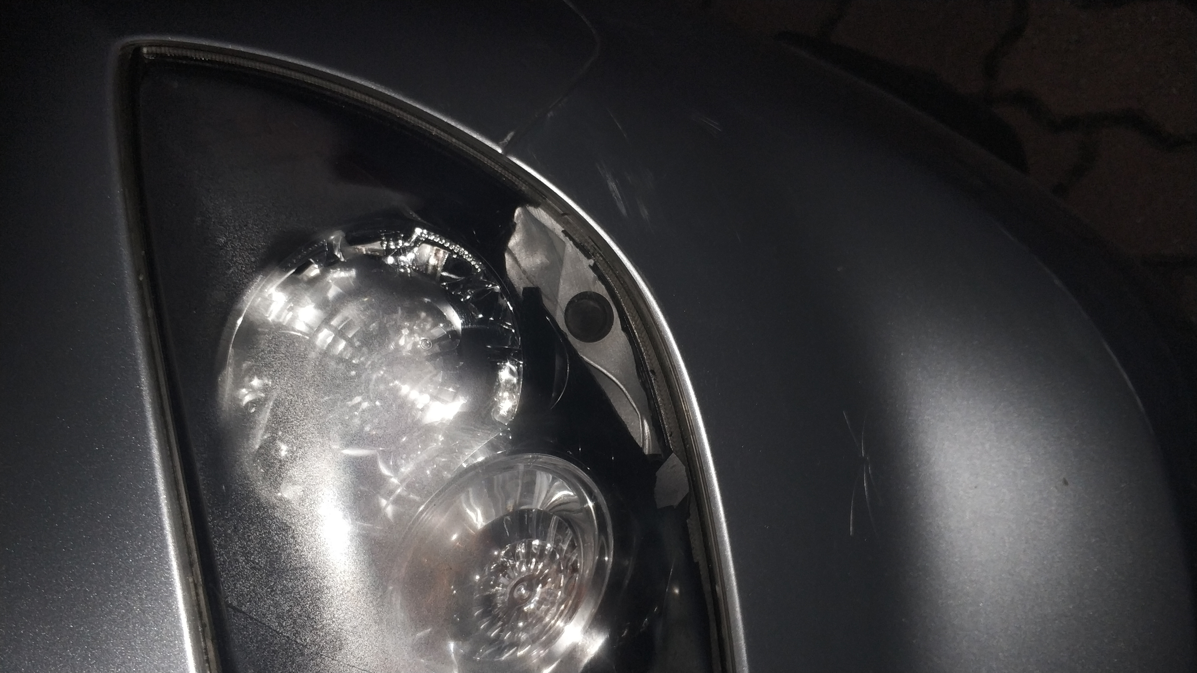

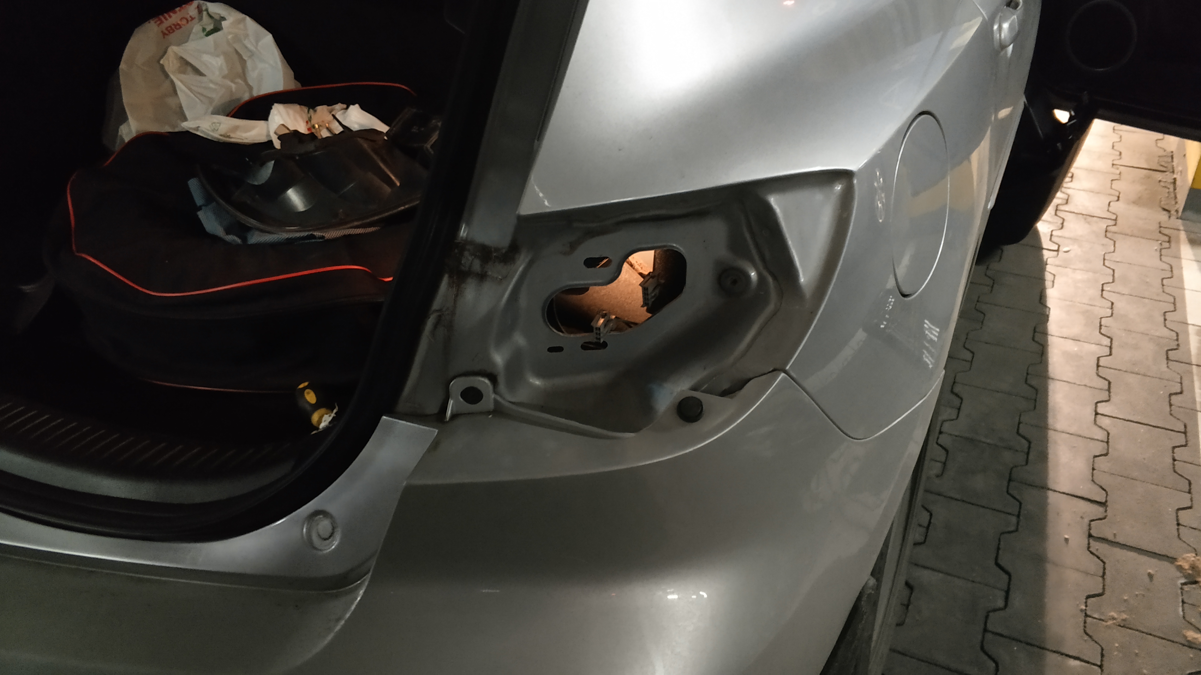

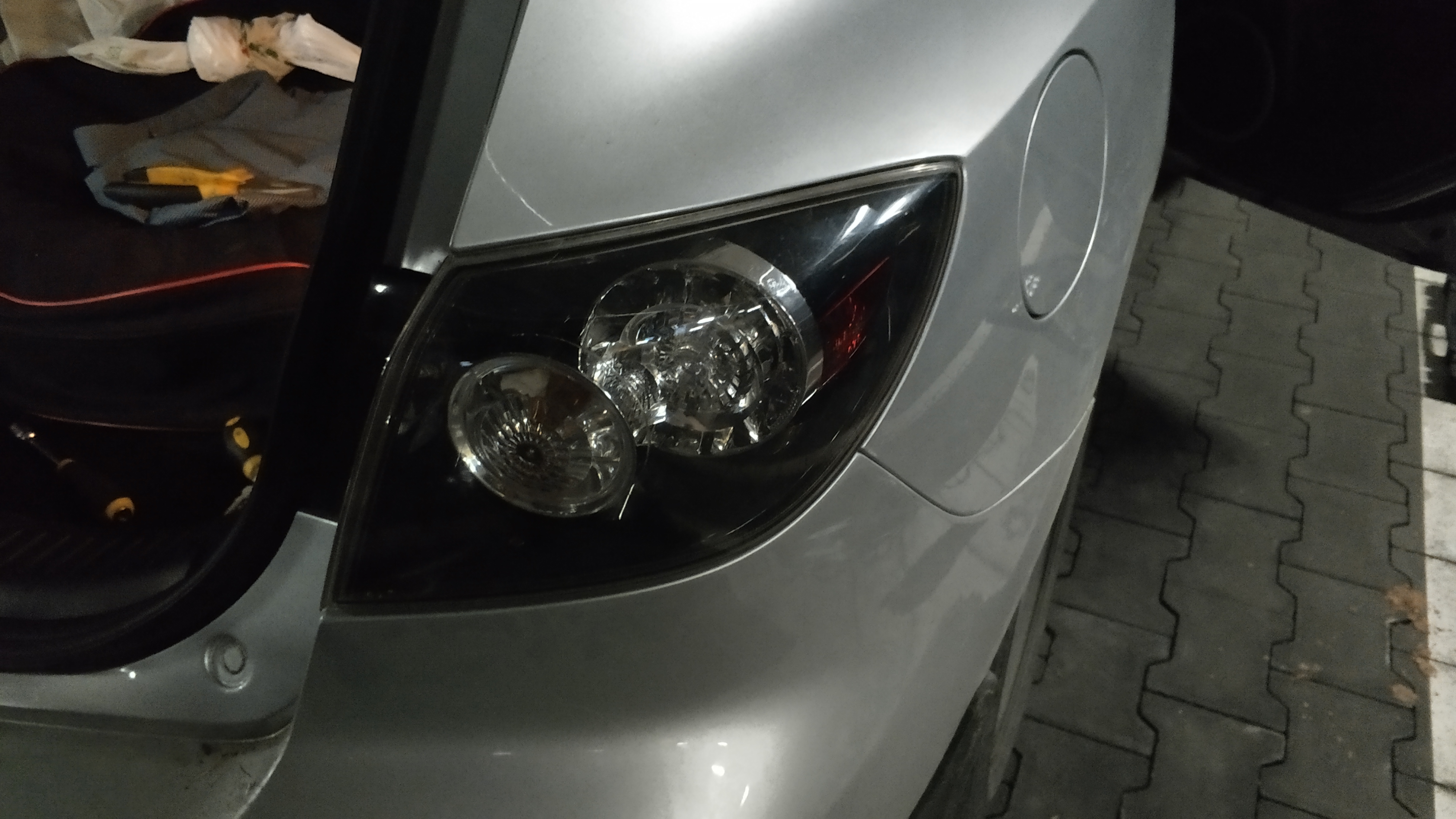

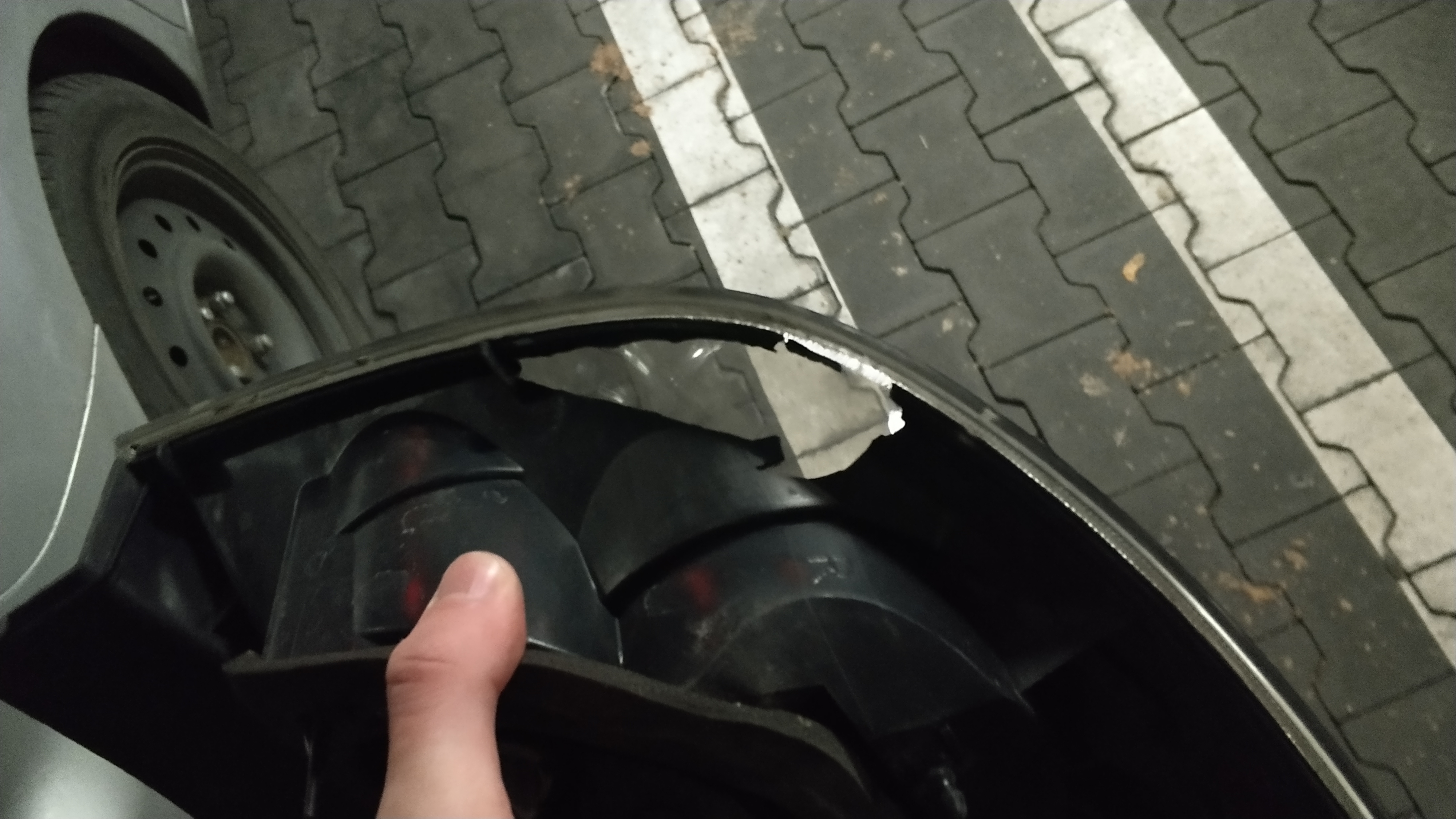

W ostatni piątek udało mi się w końcu znaleźć chwilę wolnego czasu i zabrałem się za wymianę uszkodzonej lampy oraz wymianę filtru kabinowego (czekał od wakacji aż się za niego wezmę)
Parę fotek z prac
Czy można jeszcze starą lampę jakoś wykorzystać czy już tylko śmietnik? Wszystko jest w niej sprawne jedynie pęknięty plastik.
Oraz zamontowana już "nowa" lampa

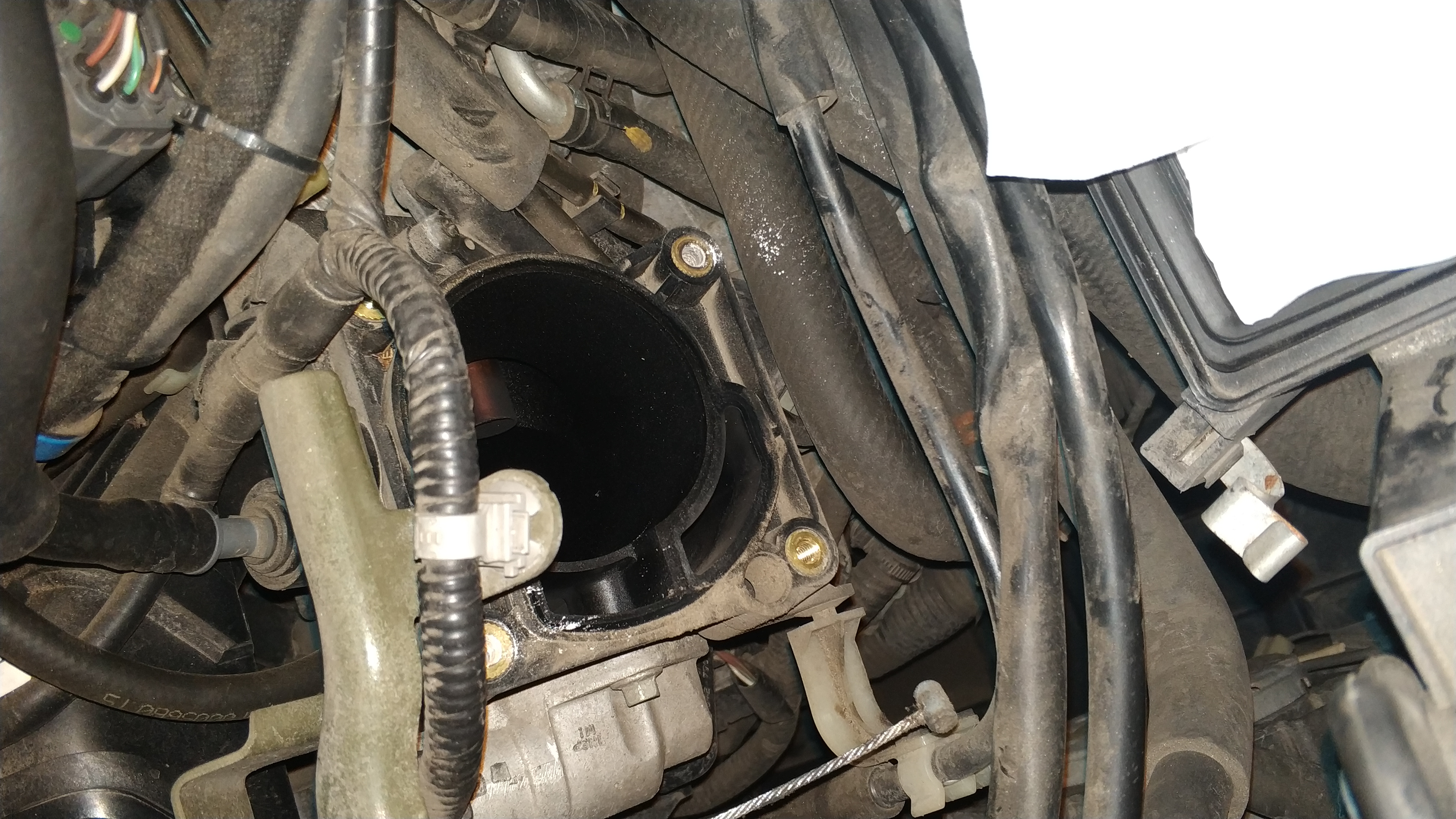

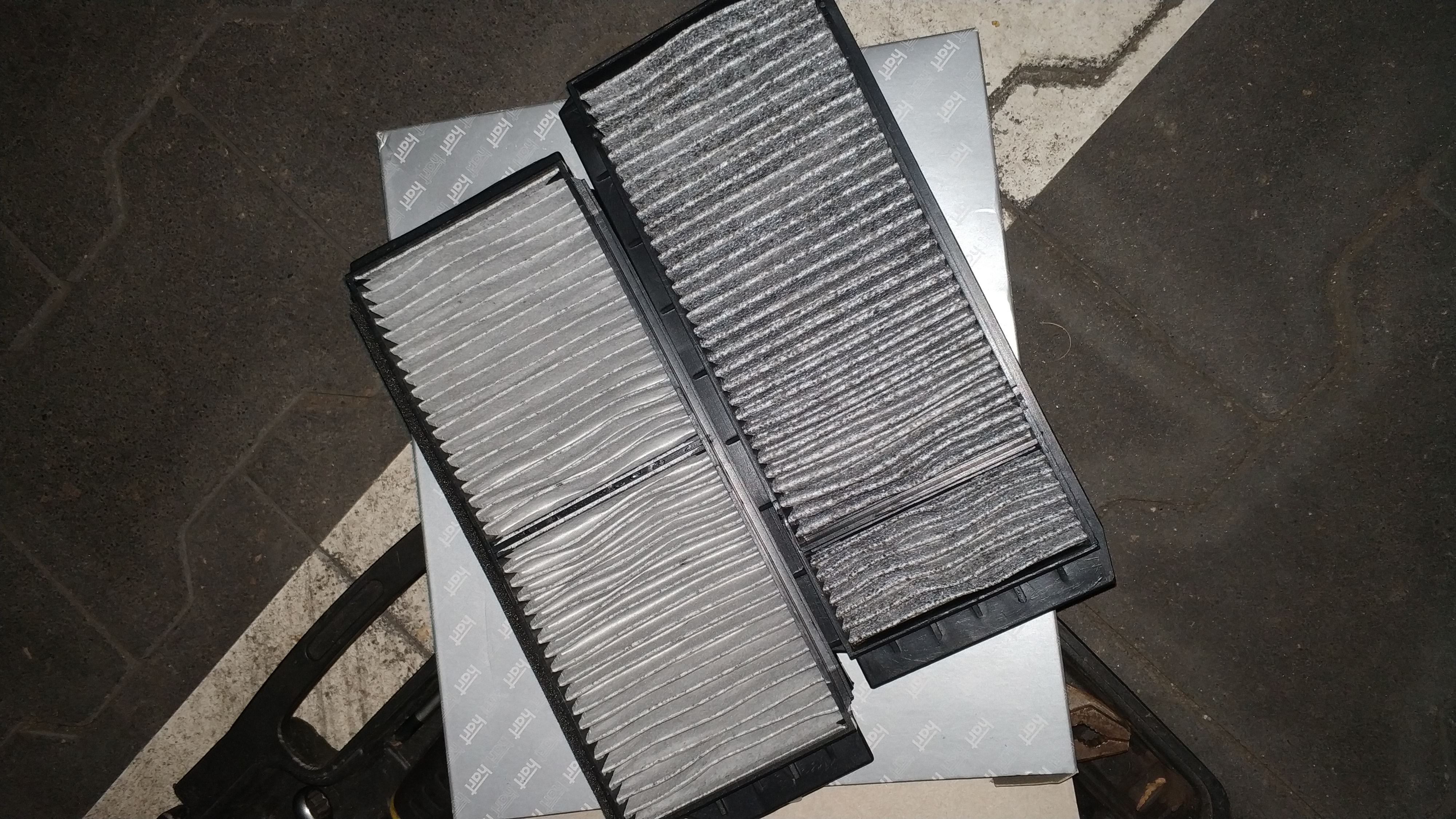

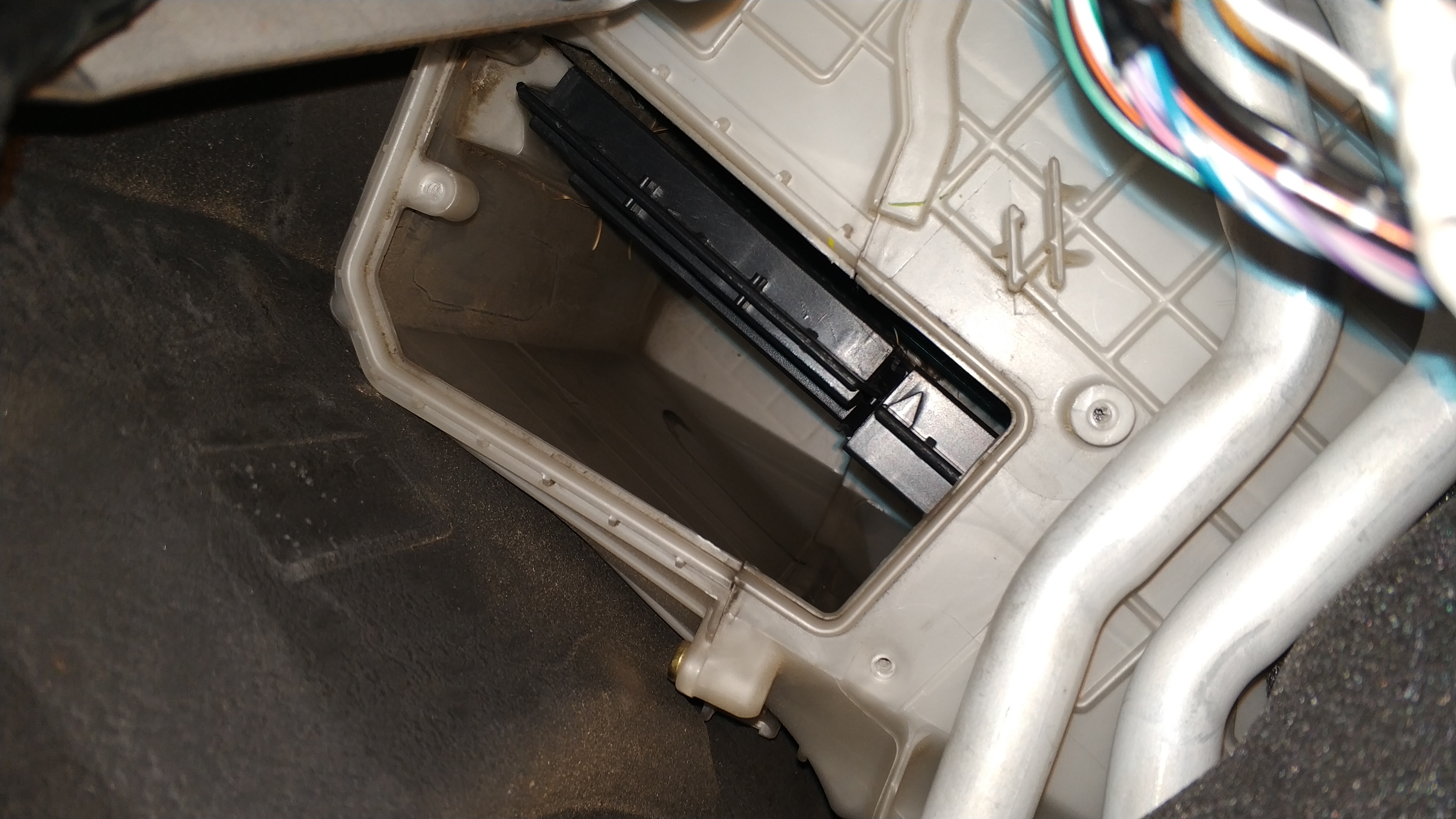

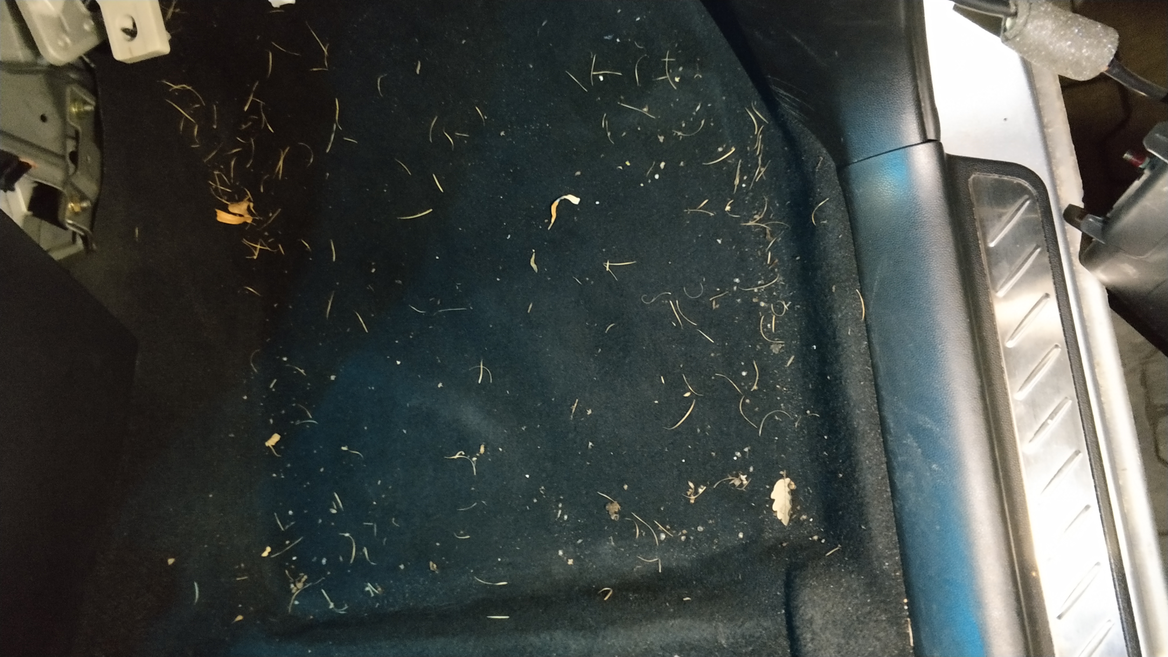

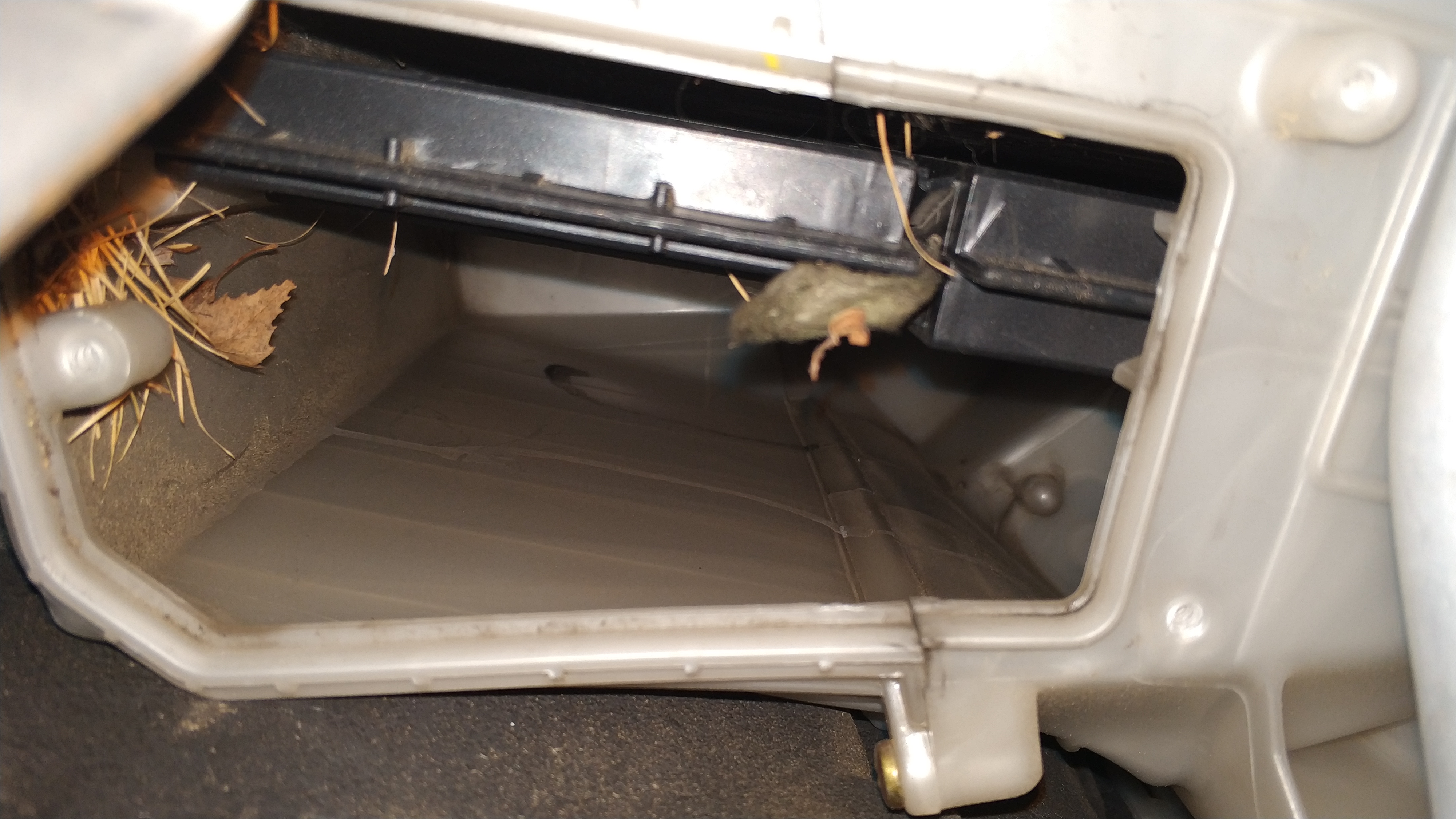

Taki zastał mnie widok po dostaniu się do filtra (spodziewałem się gorszego). Od kiedy jest autko u mnie robiłem to po raz pierwszy (najechane już 20k KM ze mną). Instrukcja, która jest na yt dużo pomogła lecz z mojej strony dodam, że polecam jeszcze dodatkowo zdemontować schowek, ponieważ jest strasznie mało miejsca. Demontaż schowka zajmuje dosłownie 3min.
Podczas używania "granatu" do klimatyzacji, który wymaga ustawienia nawiewów na full wyleciało jeszcze tyle "syfu".

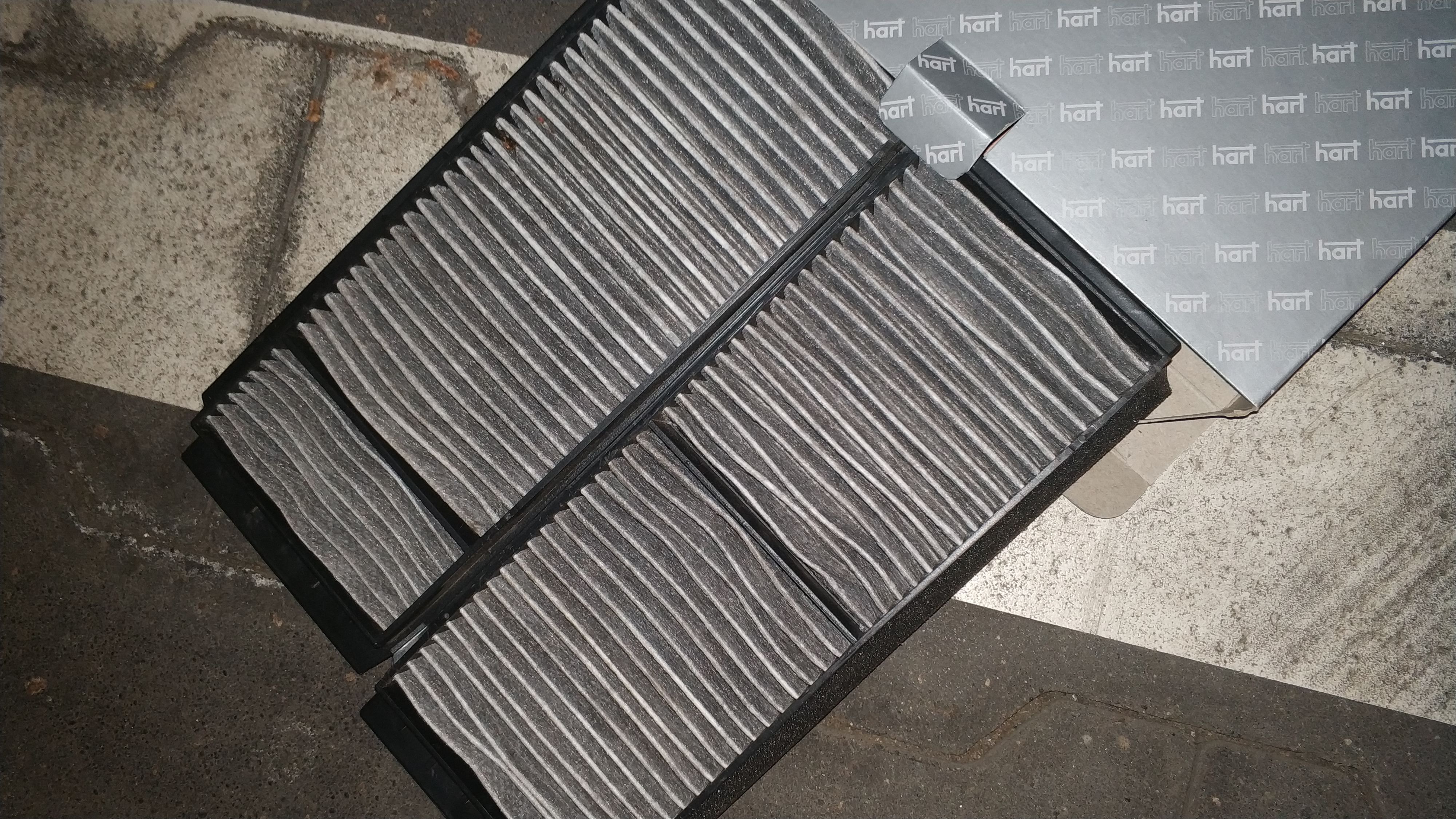

Nowe filtry na miejscu
Nowe filtry, oczywiście węglowe
Stare filtry uważam, że nie wyglądały jeszcze tak źle. Zastanawia mnie fakt czy też były węglowe.

Co do lampy jak by Ci się udało kupić sam klosz to byś miał lampę w zapasie tak to raczej nic z jej nie będzie.

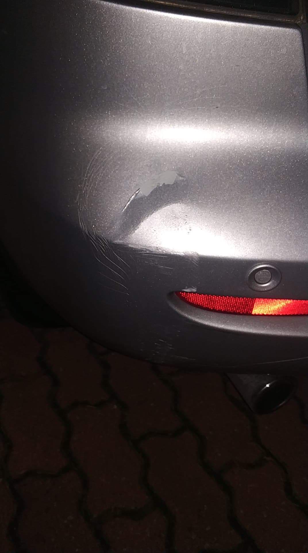

Miałem w ostatnich dniach podobne doświadczenie odnośnie tylnego zderzaka i wiążę z tym możliwość wymiany na coś innego – np. wersja aero.

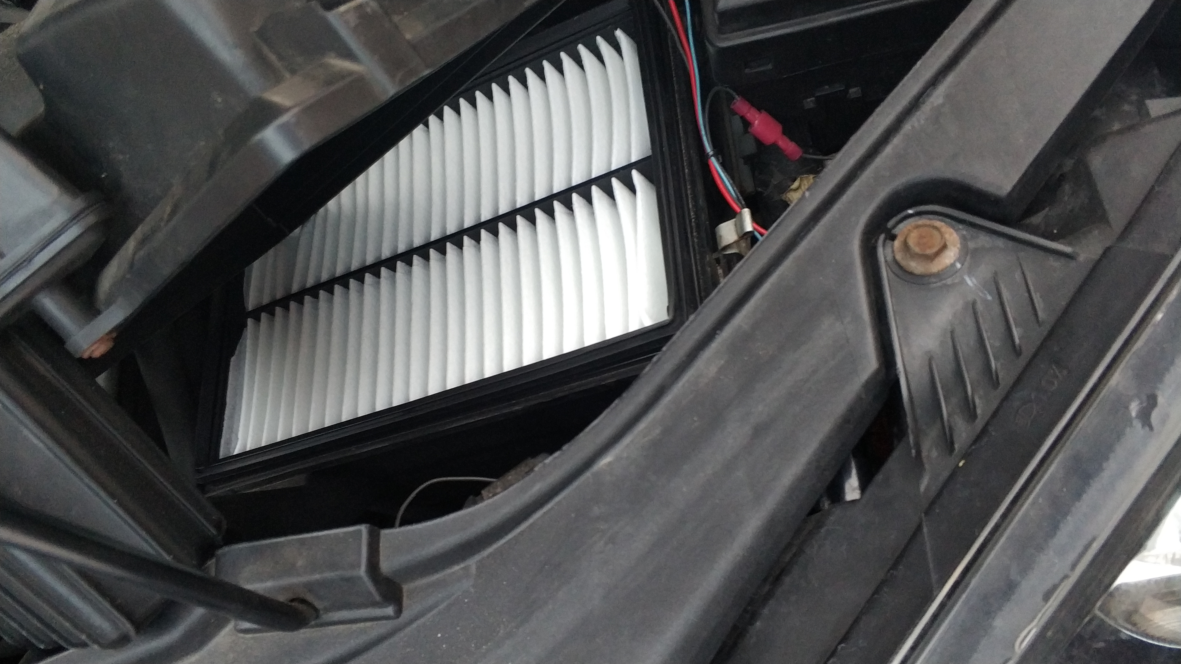

Jeszcze w grudniu wymieniłem filtr powietrza na nowy – stary nie wyglądał źle.

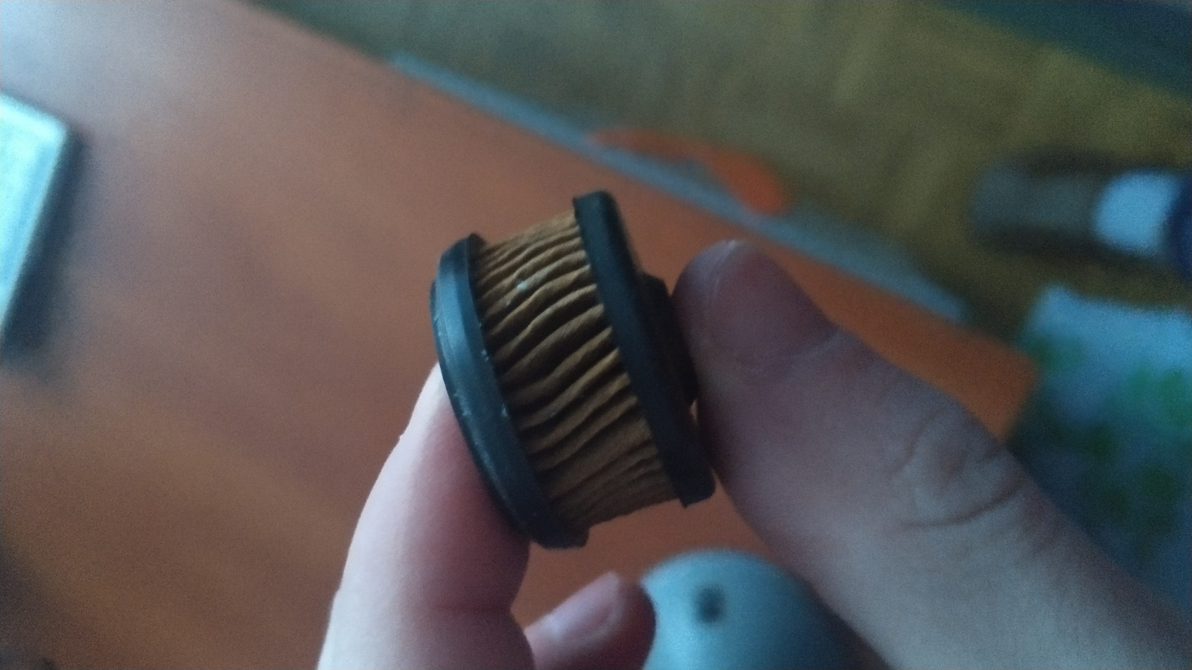

oraz wymieniłem filtry gazu – na zdjęciu stary, zdemontowany

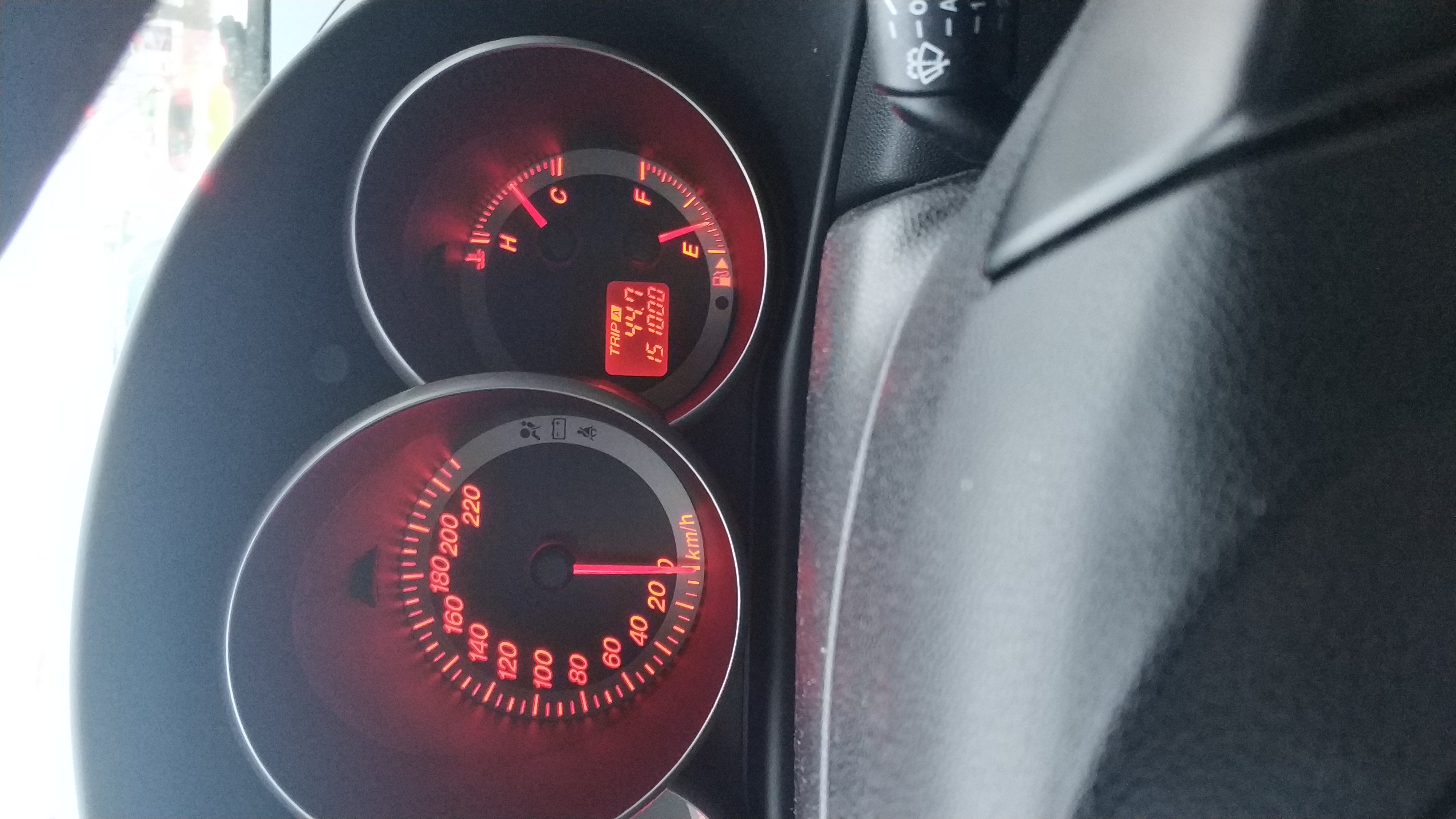

Przebieg jak widać cały czas rocznie obecnie już ponad 154tyś

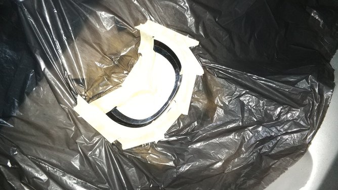

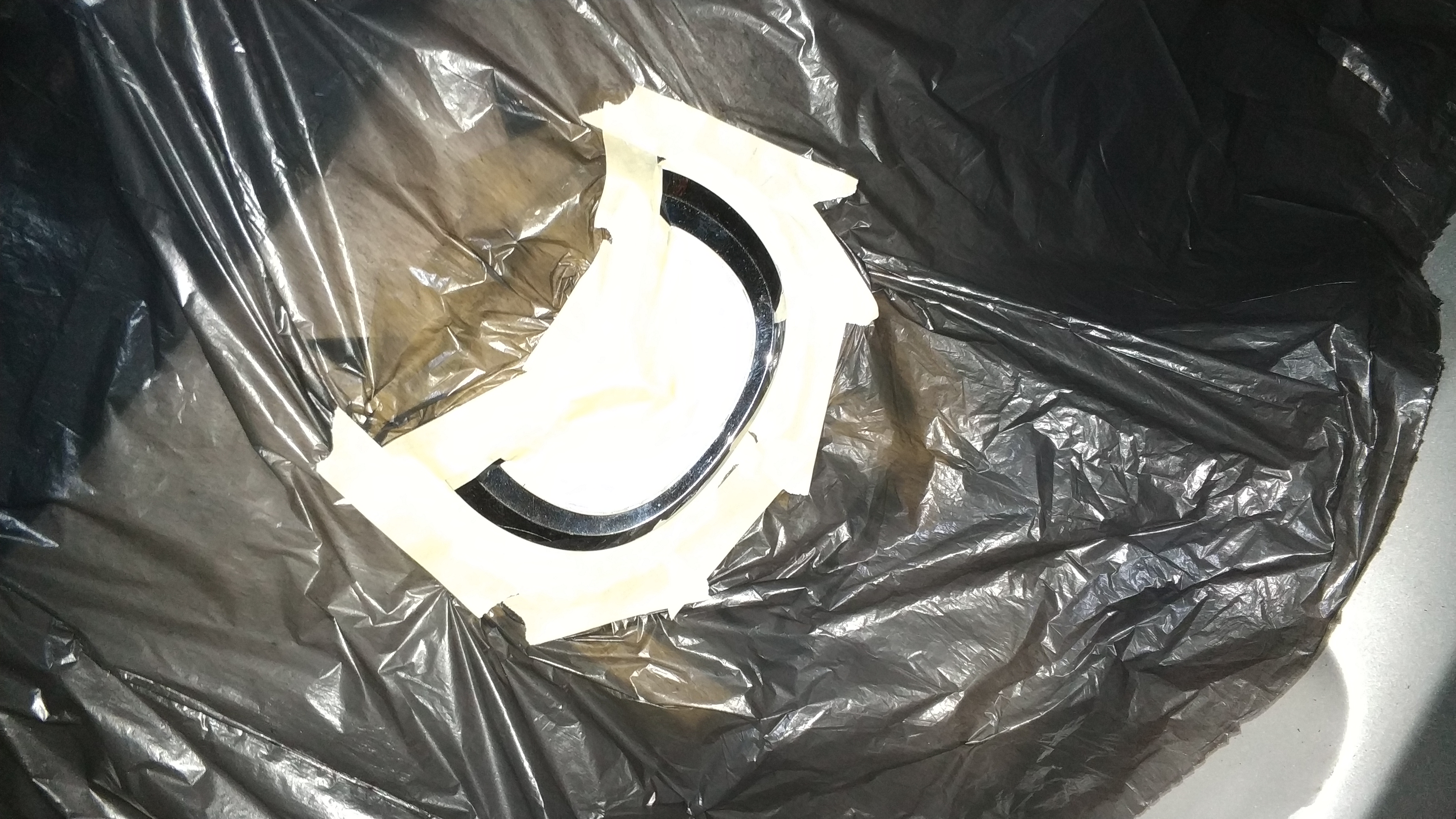

Ponownie poprawiłem malowanie znaczka – niestety nadal na dole zaczyna odchodzić :/

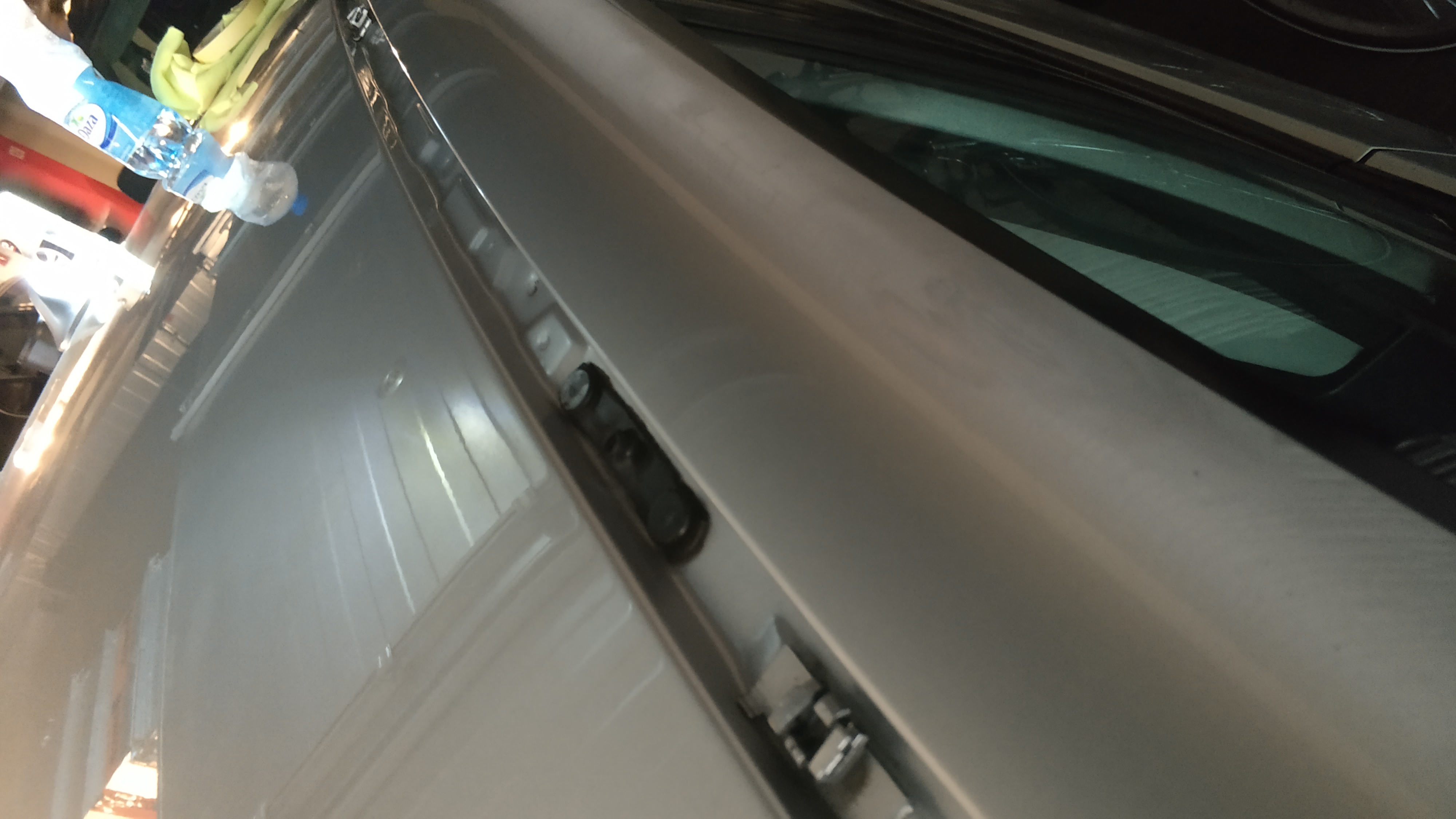

Oraz zdjąłem listwy dachowe żeby wyjąć z nich igły których było sporo i nie dało się już ich wyjąć w inny sposób – demontaż zajmuje max 3min i nie wymaga żadnych narzędzi

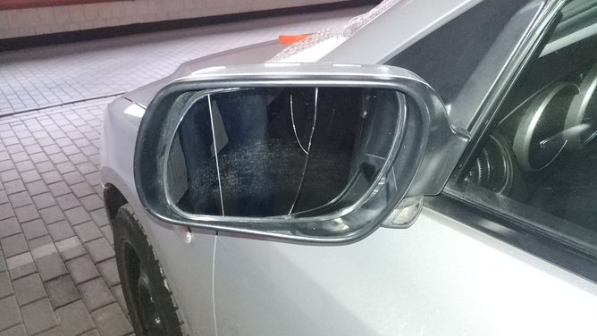

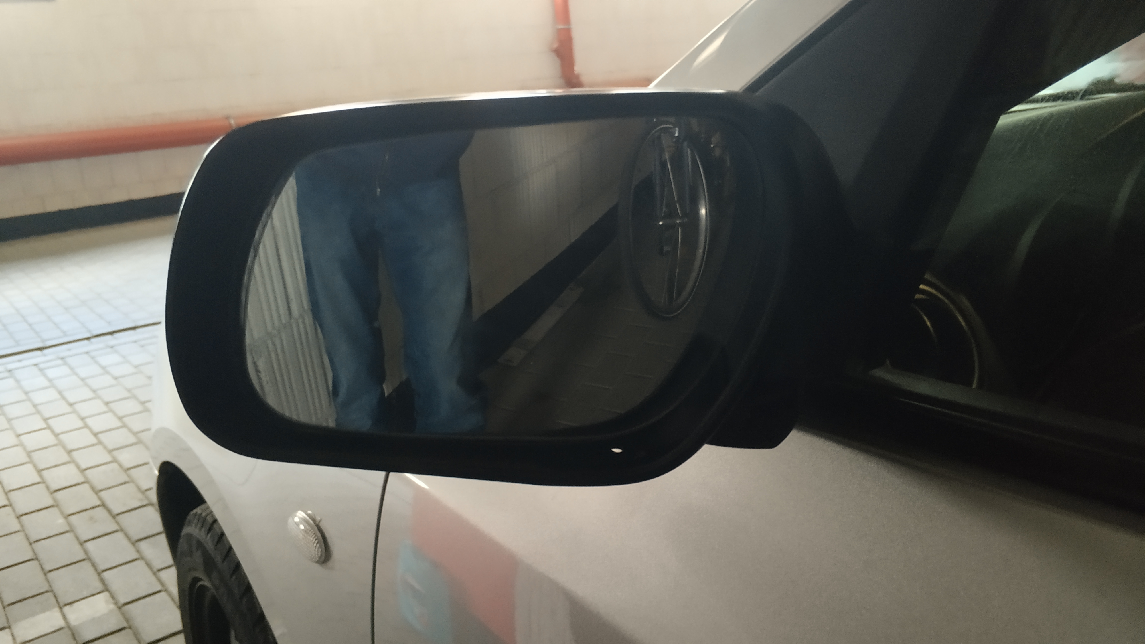

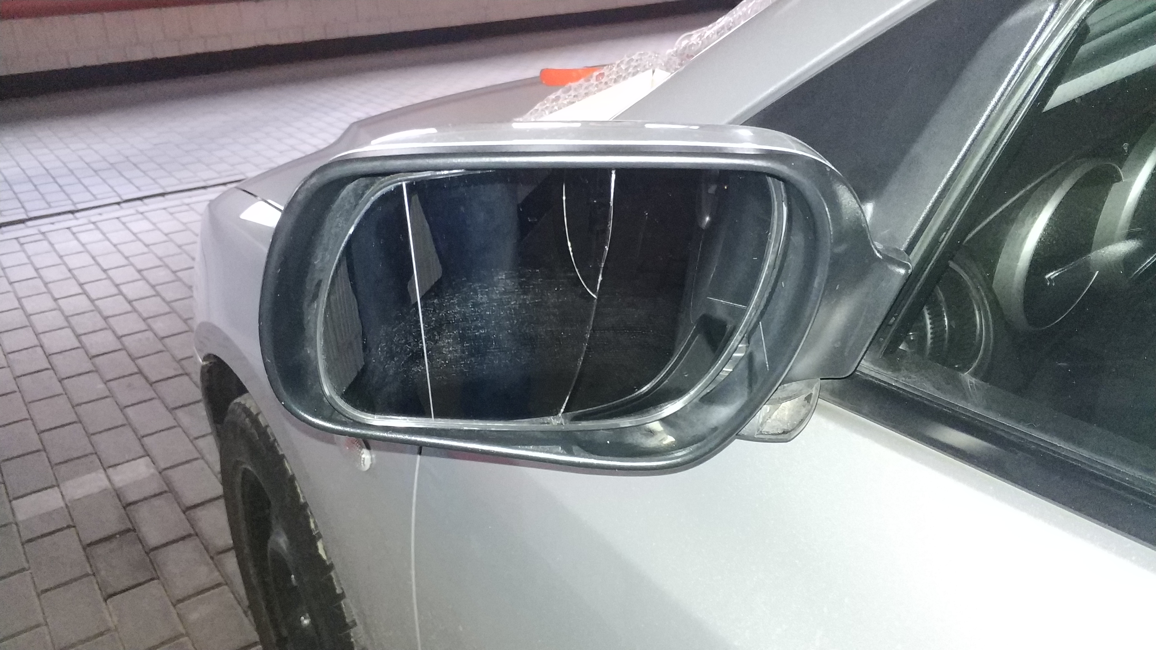

Jeszcze zimą miałem przygodę, że od różnicy temperatur gdy włączyłem grzanie pękło lusterko
Nowe jest zrobione "na sztuke", przyszedł trochę inny rozmiar więc przykleiłem je na stare tymczasowo, grzanie działa nadal poprawnie

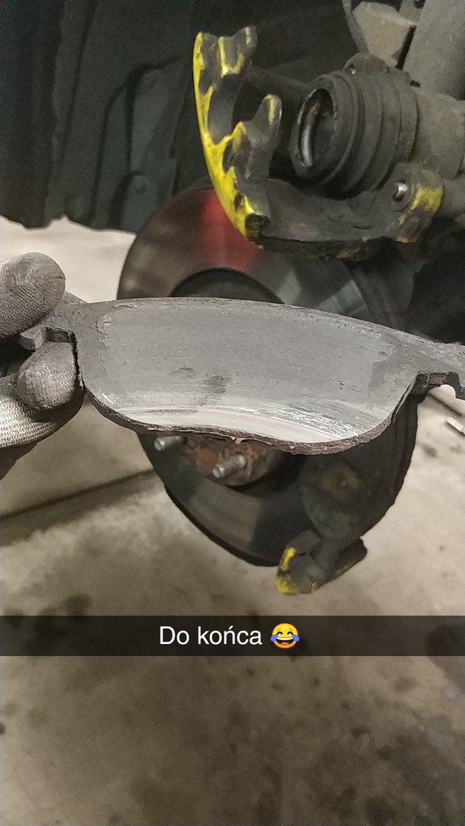

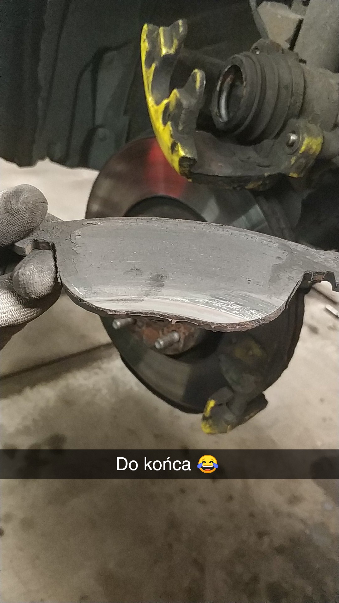

W międzyczasie przyszła też pora na wymianę klocków z przodu

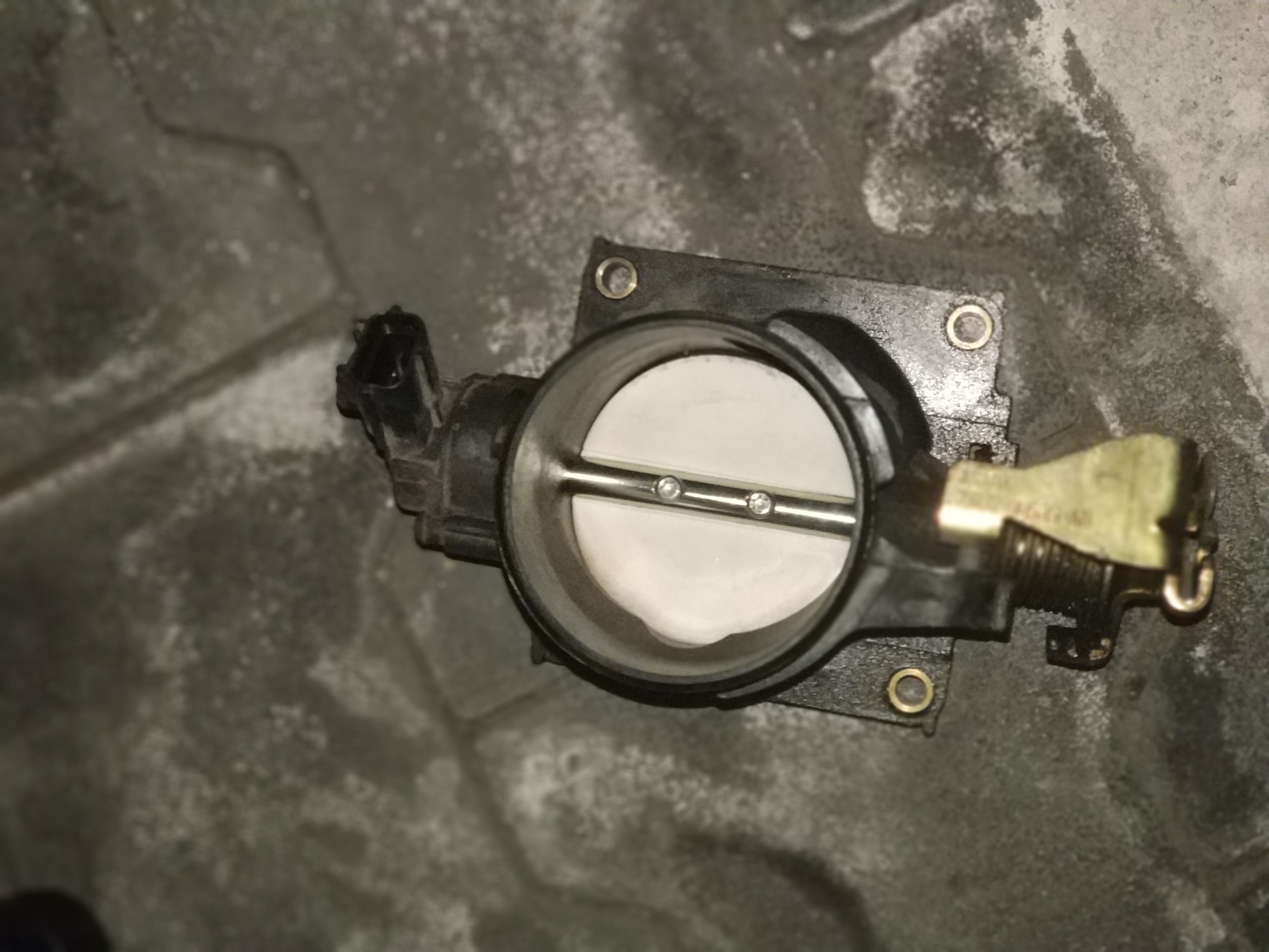

Wszystkim, którzy mają problem z tym, że muszą dłużej kręcić zanim silnik odpali polecam wyczyścić przepustnicę, przymierzałem się do tego ponad rok czasu, a całość nie jest trudna w demontażu i wymaga odkręcenia 4 śrub.

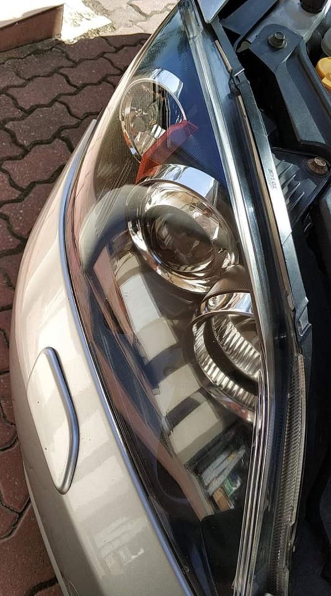

Pasta do polerki lamp + 5min roboty ze szmatką i praktycznie nie ma śladu po brzydkich "zaciekach", które przez rok zdążyły się zrobić

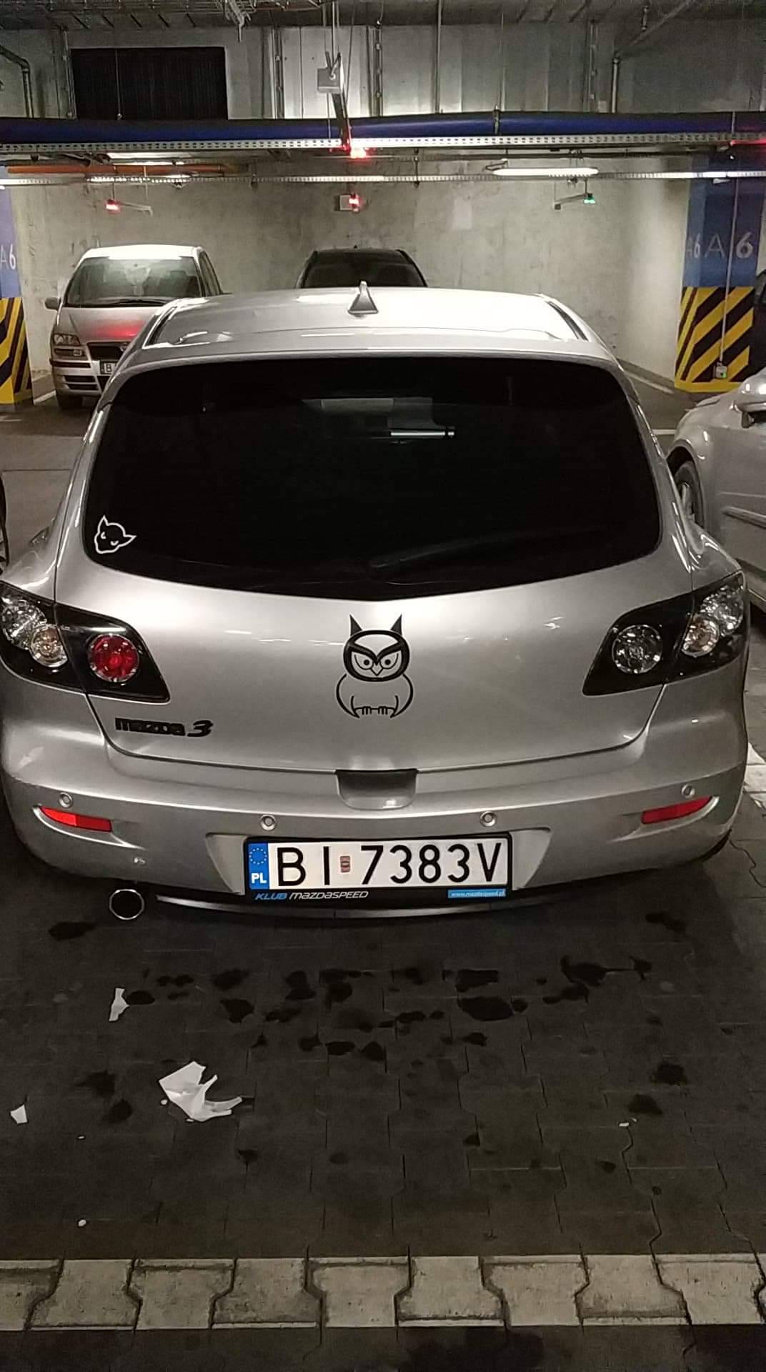

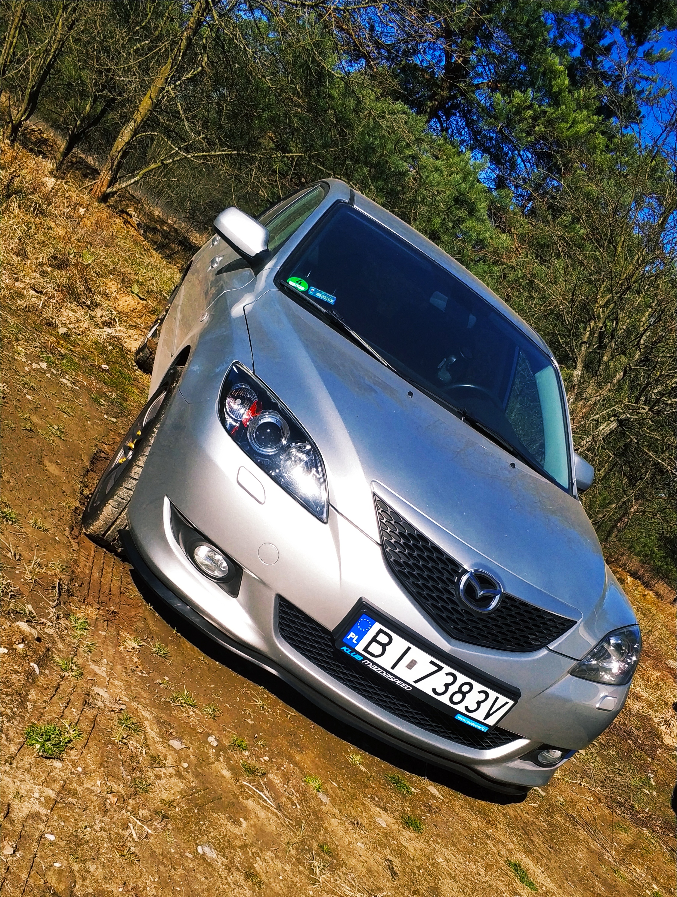

I na koniec foto z weekendu
Jeszcze trochę planów jest

Czego używałeś do polerki lamp?

Pawko_6 napisał(a):Czego używałeś do polerki lamp?
Tak jak wyżej pasty K2 Lamp Doctor (koszt jakieś 11zł w Auchan), nie przykładałem się do tego zbytnio a trzeba przyznać, że daję rade.
deejayija u ciebie faktycznie było co polerować ja niestety zapomniałem zrobić foto przed, jest znaczna różnica, nie musiałeś odnawiać lakierem bezbarwnym po szlifowaniu?

Ręcznie polerowałeś czy maszyną? Ja walczyłem trochę używając tej pasty w 323f ale efekty nie były zbyt spektakularne.

Naraxiz napisał(a):deejayija u ciebie faktycznie było co polerować ja niestety zapomniałem zrobić foto przed, jest znaczna różnica, nie musiałeś odnawiać lakierem bezbarwnym po szlifowaniu?
Reflektor ze zdjęcia "przed" był dodatkowo przed myciem, po sporym zabrudzeniu – co potęguje efekt końcowy
Nie malowałem lakierem bezbarwnym, tylko twardy wosk... Zobaczymy jak będą wyglądać za jakiś czas – jeśli będzie słabo to ewentualnie znowu wejdzie szlifowanko, malowanie i polerka...
twardy103 napisał(a):Ręcznie polerowałeś czy maszyną? Ja walczyłem trochę używając tej pasty w 323f ale efekty nie były zbyt spektakularne.
Polerka ręczna nawet da radę, ale namachać się troche trzeba...

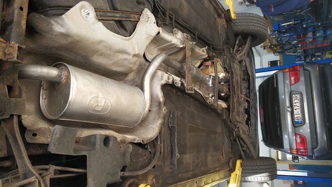

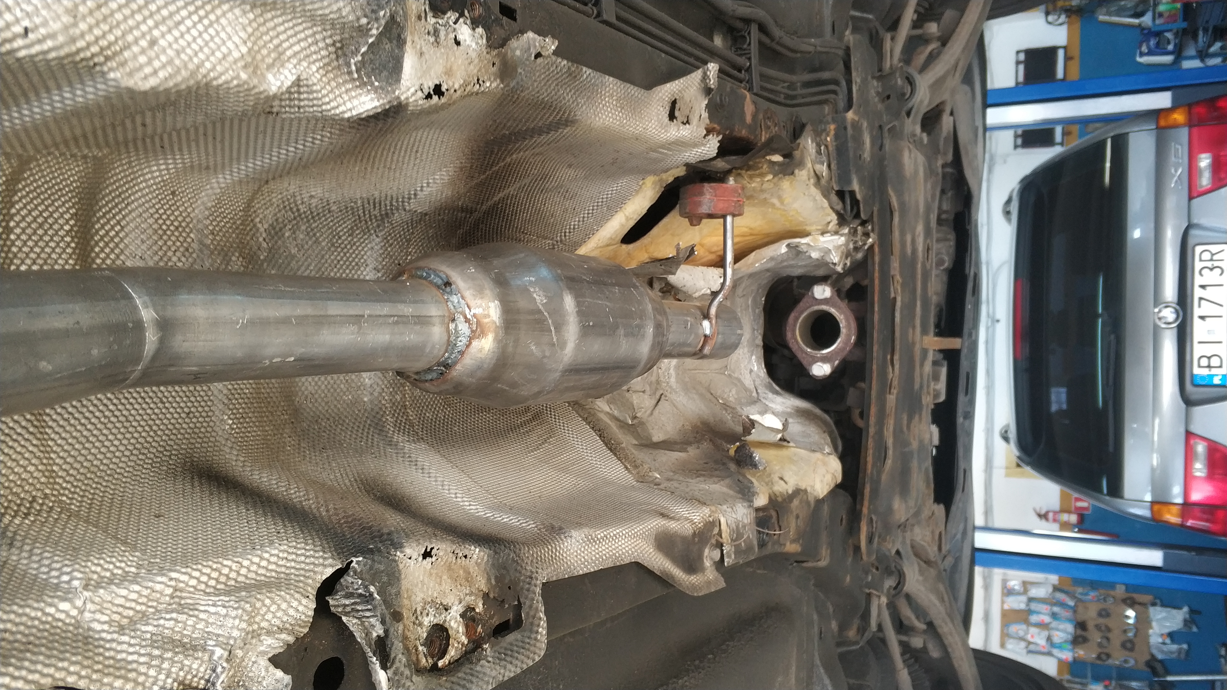

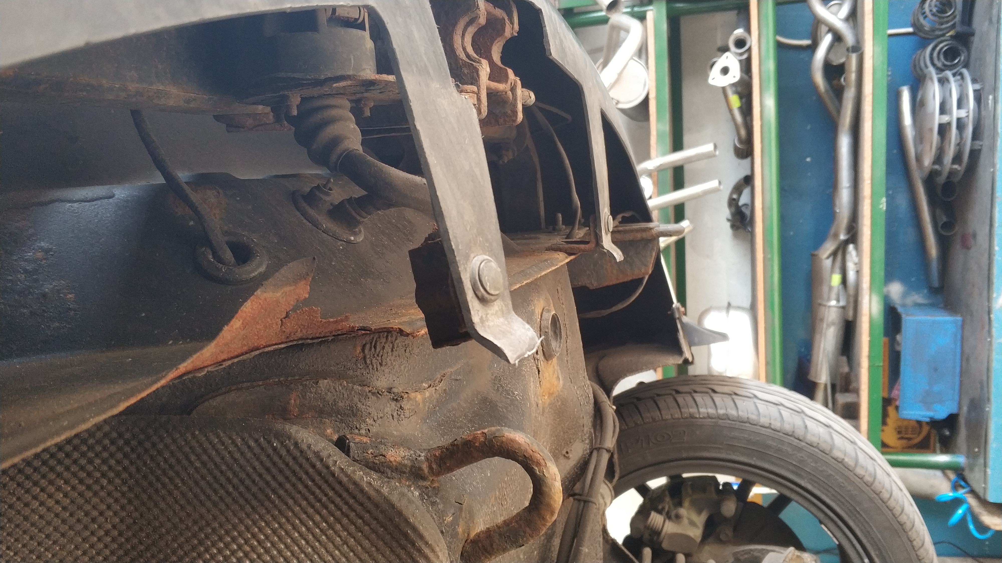

Jako, że środkowy tłumik był już dziurawy i nie widziałem sensu jego naprawy, zamówiłem nowy zamiennik z allegro za 160zł z wysyłką. Przy okazji już do końca też poszła nowa "rura". A dla wtajemniczonych na zdjęciu mogą zauważyć, że ubyło jeszcze coś więcej
Przy okazji mojej lekkiej "stłuczki" w zime zauważyłem ze urwało się mocowanie tylnego zderzaka co też zostało od razu naprawione.
A to dźwięk przed wymianą:
Oraz już po
Podsumowując
Dźwięk jest moim zdaniem zdecydowanie lepszy, trochę głośniej w kabinie, ale nie jakoś przesadnie , jestem zadowolony z uzyskane efektu.
Konserwacje będzie trzeba odświeżyć tego lata bo niestety jak się chce żeby coś było dobrze zrobione trzeba to zrobić samemu. A można zauważyć, że prawdopodobnie konserwacja była położona bezpośrednio na rdze
Także będzie co robić w letnie wieczory

Ja wywaliłem wczoraj końcowy, fajny dźwięk, ale trochę za głośno i mam wrażenie że od dołu się gorzej zbiera. Czasami lekko strzeli nawet z wydechu
- Od: 22 kwi 2014, 16:51
- Posty: 1846 (8/20)
- Skąd: Łódź
- Auto: Mazda3 BK 2.0 LF '07 Kintaro True Red
Ja koncowy mialem juz dziurawy niestety, wiec musialem wymienic, co do zbierania się to nie odczułem zmian, jedynie chce sie bardziej przyspieszac dla tego dzwieku
. Mam wrazenie ze jakby dobrze rozgrzac to tez strzeli
