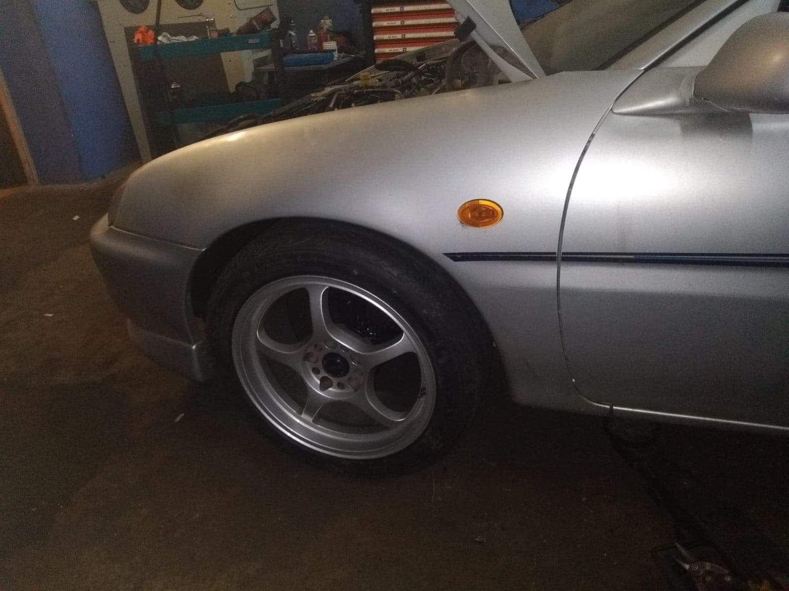

Postprzez wronx13 » 7 lis 2019, 20:52
Update.

Postprzez DARO MAZDA 323 » 8 lis 2019, 06:42
pół roku i tylko alusa nam pokazujesz
zakocz nas .... :)
