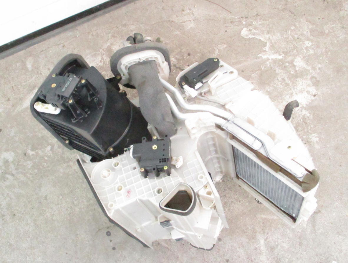

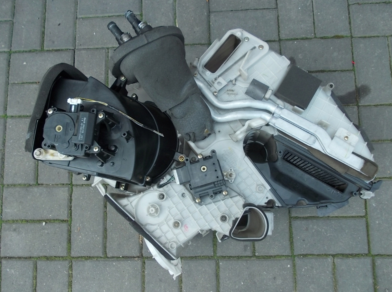

Na tym pierwszym zdjęciu ten czarny element po prawej to miejsce na nią, na drugim zdjęciu tego elementu nie ma, czasami sprzedają go razem z nagrzewnicą. To jest jeden ze znaków zapytania, czy będzie tak jak w tej nagrzewnicy z MPSa (czyli zaślepione osobnym elementem, w tym momencie spoko, bo jest opcja montażu), czy jednak ten czarny element będzie w całości, wtedy trochę lipa bo trzeba by go kupić. W sumie widać że miejsce jest dosyć łatwo dostępne, pytanie czy będą tam gdzieś pochowane te przewody żeby ją podłączyć

Cos chyba zle spojrzales – w tej nagrzewnicy z MPSa jest taka biala zaslepka. ktora jak zdejmiesz, to będziesz miał miejsce na instalacje tej nagrzewnicy.
Generalnie zgadzam sie ze wszystkim co napisales – jesli masz miejsce i kable to super i mozna z tym leciec. W przeciwnym wypadku konieczne będzie sciagniecie deski, znalezienie wiązki, podmiana komputera... Chyba gra niewarta świeczki.

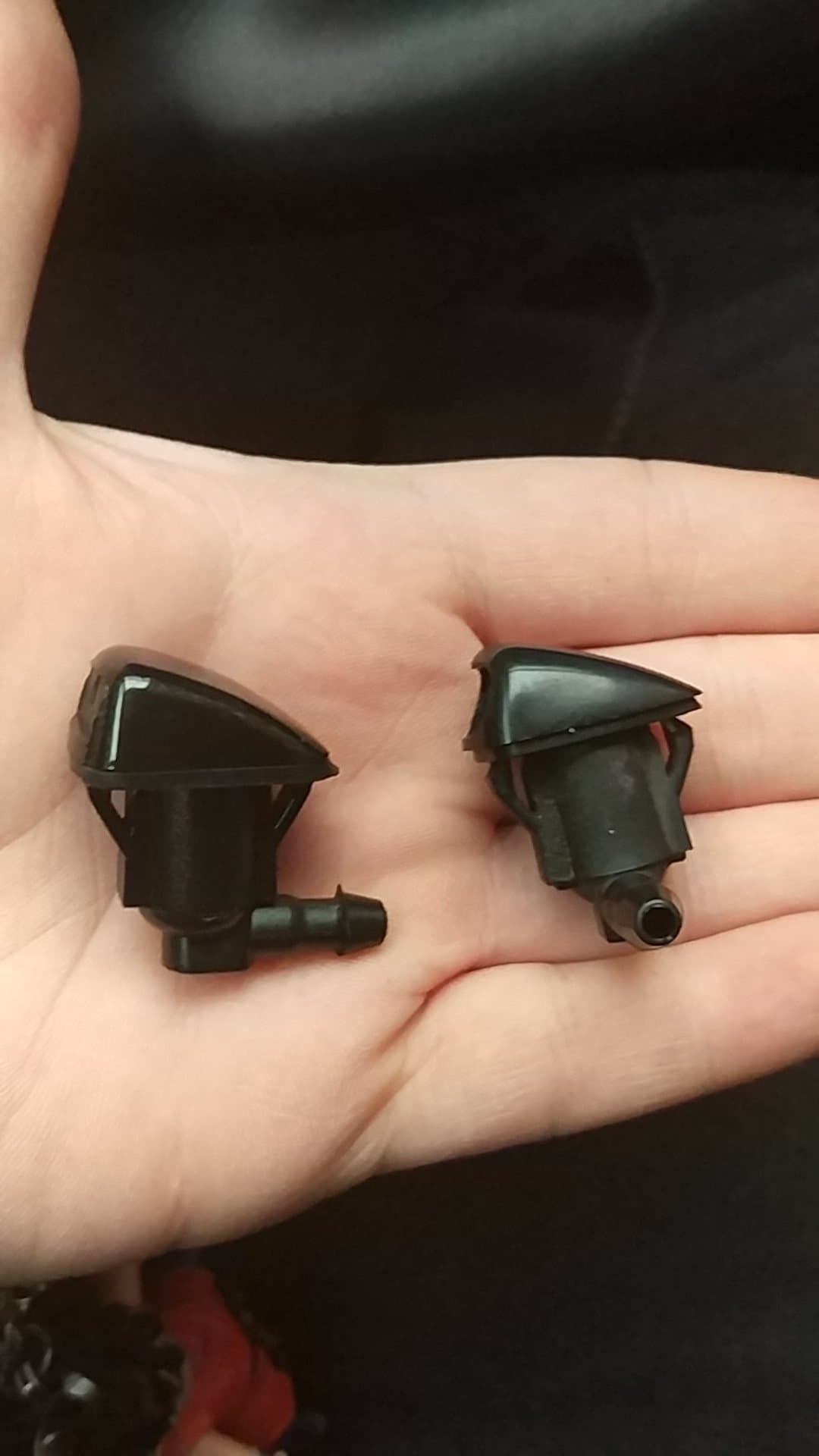

Ostatnio przyszły mi spryskiwacze mgłowe które bardziej z ciekawości zamówiłem na Aliexpress, w opisie nie było nic na temat kompatybilności z Mazdą, teoretycznie są do Avensisa. Finalnie poza kierunkiem z którego podpina się wężyk cała reszta wygląda dokładnie tak samo, mocowania identyczne, kształt też, te z Ali są błyszczące więc mam wrażenie że wyglądają nawet lepiej
. No ale do meritum, bez zaworka kierunkowego się nie obejdzie, płyn się cofa, dodatkowo jeden z nich psika mocniej, ale to chyba spowodowane jest tym, że wężyk jest dużo dłuższy, będę sprawdzać dokładniej na dniach, mogłyby też psikać trochę szerzej, aczkolwiek 7zł za dwie sztuki to nie oczekiwałem cudów

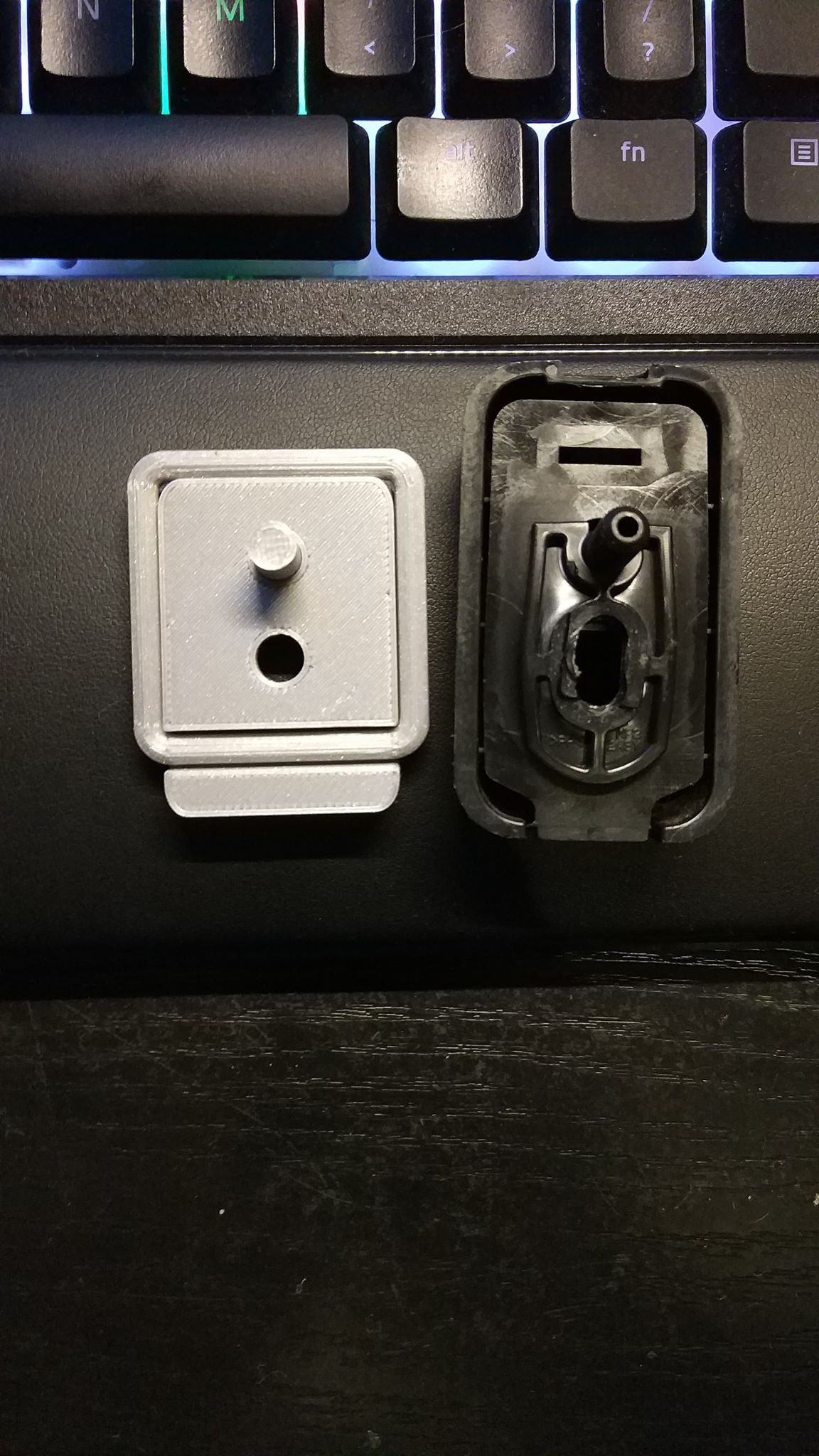

Z mniej standardowych rzeczy, wydrukowałem sobie mocowania siatki w bagażniku
Teoretycznie pochodzą z BM lub BN (a przynajmniej taki był projekt 3D, ale pasują w fabryczne miejsca
Ciekaw jestem jak będzie się prezentować wytrzymałość tego, ale wydaje się dosyć trwałe
. No ale do meritum, bez zaworka kierunkowego się nie obejdzie, płyn się cofa, dodatkowo jeden z nich psika mocniej, ale to chyba spowodowane jest tym, że wężyk jest dużo dłuższy, będę sprawdzać dokładniej na dniach, mogłyby też psikać trochę szerzej, aczkolwiek 7zł za dwie sztuki to nie oczekiwałem cudów Z mniej standardowych rzeczy, wydrukowałem sobie mocowania siatki w bagażniku

To co z tymi spryskawiczami mgłowymi? Radzą sobie, czy szkoda zachodu i lepiej zostać przy standardowych?

Generalnie z biegiem czasu tak jakby zaczęły psikać mocniej, może się wyrobiły, aczkolwiek mają jeden duży minus – bardzo dużo płynu zostaje na masce, jakieś fabryczne np z Citroena C3 które ludzie montują chyba tak nie robią. Dzięki za miłe słowa

Moje spryskiwacze mgłowe wytrzymały 3 lata. Po kolejnej zimie szlag trafił. A kupowałem ori od cx-5
