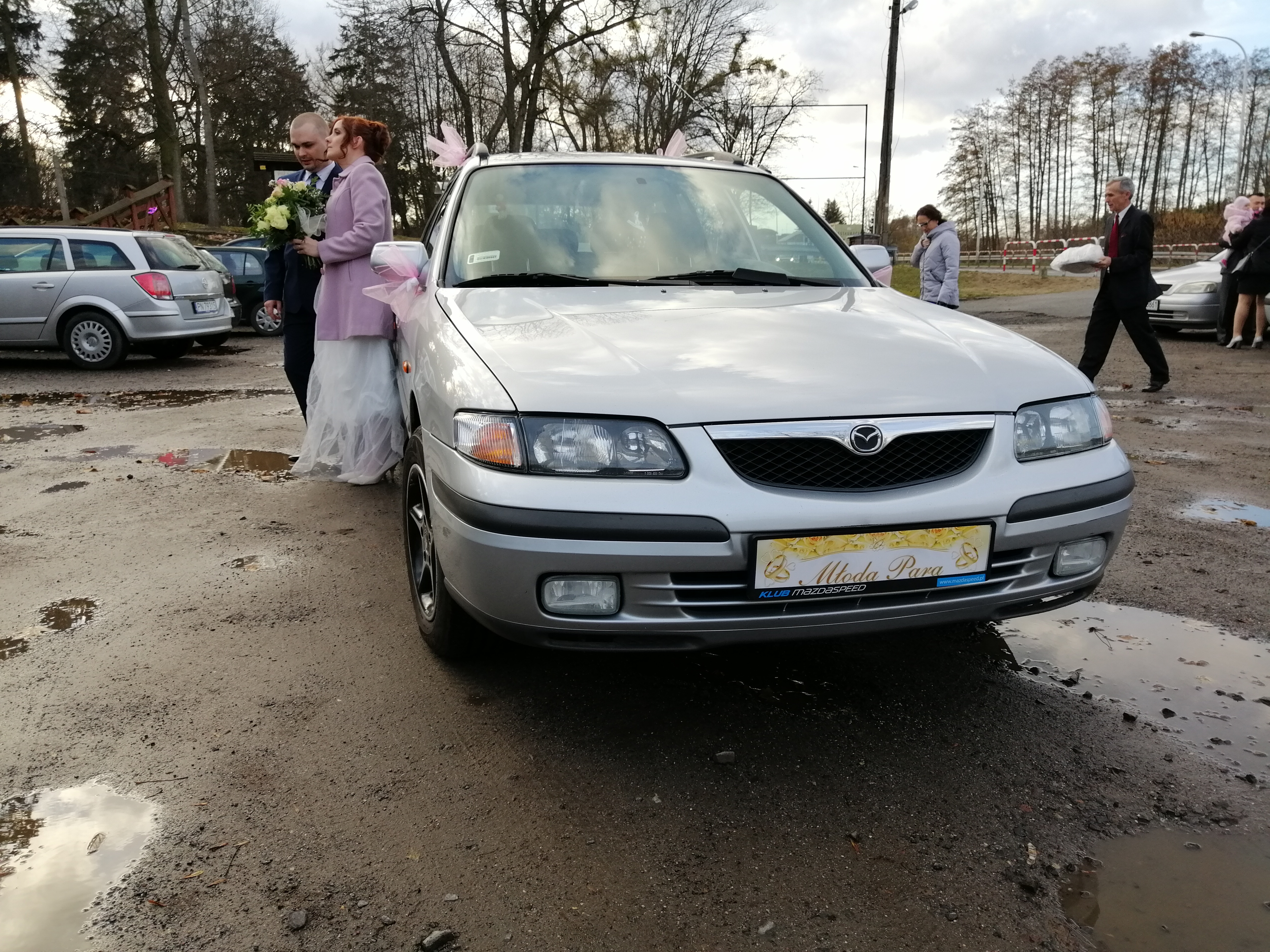

Madzia sobie jeździ (choć hamulce na przeglądzie wyszły słabiutkie z tyłu :(), niestety myślę się pożegnać z nią na rzecz jakiegoś niemca co by nie rdzewiał a w LPG jeździł, ale na razie jeszcze nie czas...
Na dowód zdjęcie z 9 marca jak Nas powiozła Madzia w Dniu Ślubu :D
Pozdrawiamy Forumowiczów :)
Taka jest sytuacja :D
