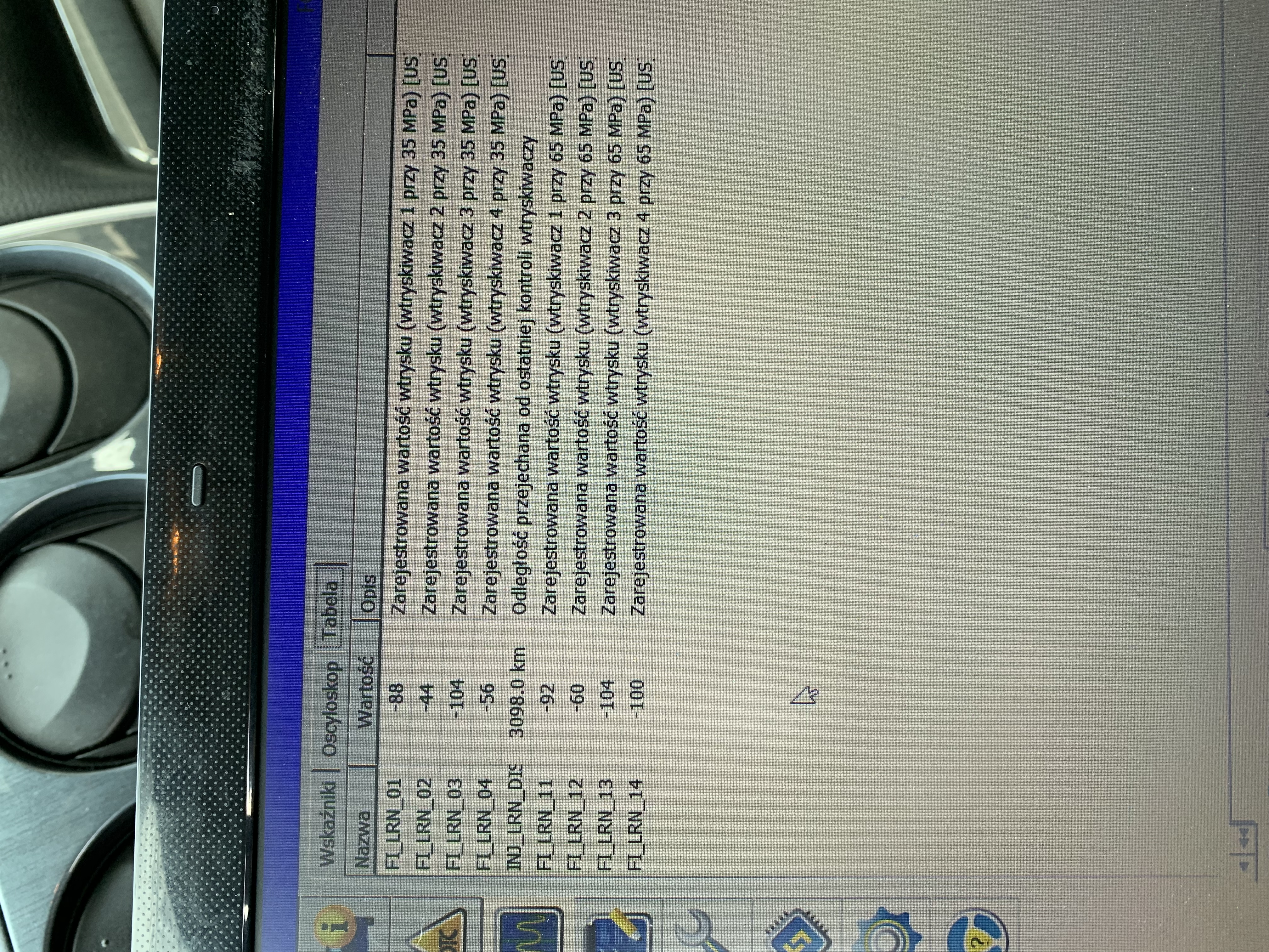

Postprzez tadziol » 3 kwi 2019, 19:51
Oto wartości korekt w GY która zaczęła sprawiać kłopoty z dpf-em.
Dopisano 03 kwi 2019 20:54:
A to wartości po 30 minutach pracy silnika tylko na preparacie LM podanym bezpośrednio z ominięciem zbiornika paliwa. Po tym zabiegu wykonana została kalibracja wtrysków ale już na ON.
Przed kalibracją
Po kalibracji i użyciu LM

Postprzez dobrzyn22 » 3 kwi 2019, 20:47
tadziol napisał(a):A to wartości po 30 minutach pracy silnika
przy innych ciśnieniach również podobne różnice ?

Postprzez tadziol » 3 kwi 2019, 21:09
DooOminO napisał(a):Szok. Dużo aut Pan tak przerobił? Po jakimś czasie nie wracają na złą drogę ?
To jest trzecie które dostało taka kuracje wstrząsowa i poszło bezpośrednio na LM. Kiedy się pogarsza ? Nie wiem.
Ale poleciłem to mojemu klientowi któremu dpf już zaczynał strzelać fochy. Dodaje tylko do paliwa co drugie tankowanie i dpf się uspokoił. A często świecił się stałym światłem i trzeba było kontynuować jazdę do zakończenia wypalania.
Dobrzyn22 pozostałych ciśnień nie porównuje,to już nie ma znaczenia. Dwa pierwsze uważam za wystarczające.

Postprzez smile » 2 maja 2019, 17:45
I tak o to korekty wyglądają 9 tyś km po czyszczeniu na L&M. Olej do dwutaktu wlewam co drugie tankowanie, po prostu nie zawsze pamiętam aby wlać przed paliwem <glupek2>
Miałem wymieniać dziś dwa wtryskiwacze aby wyeliminować cykanie na zimnym silniku ale robi się chłodno już, ja jestem głodny – i nie wiem które dwa wtryski wymienić aby następnego dnia już była cisza ;)
Edycja 1:02 3.05.2019
Poogoda się poprawiła i jestem po wymianie wtryskiwaczy.
Wyleciały pierwszy i trzeci jako te najgirsze. Drugi i czwarty posadziłem koło siebie, na drugi i trzeci cykinder a braki na pierwszym i czwartym uzupełniłem używanymi z pewnego źródła.
Oczywiście zaprogramowane w PCMie wartości z wtrysków. Jutro zrobię sto kilometrów i zajrzę w kalibracje ale chyba jest lepiej <jupi>
