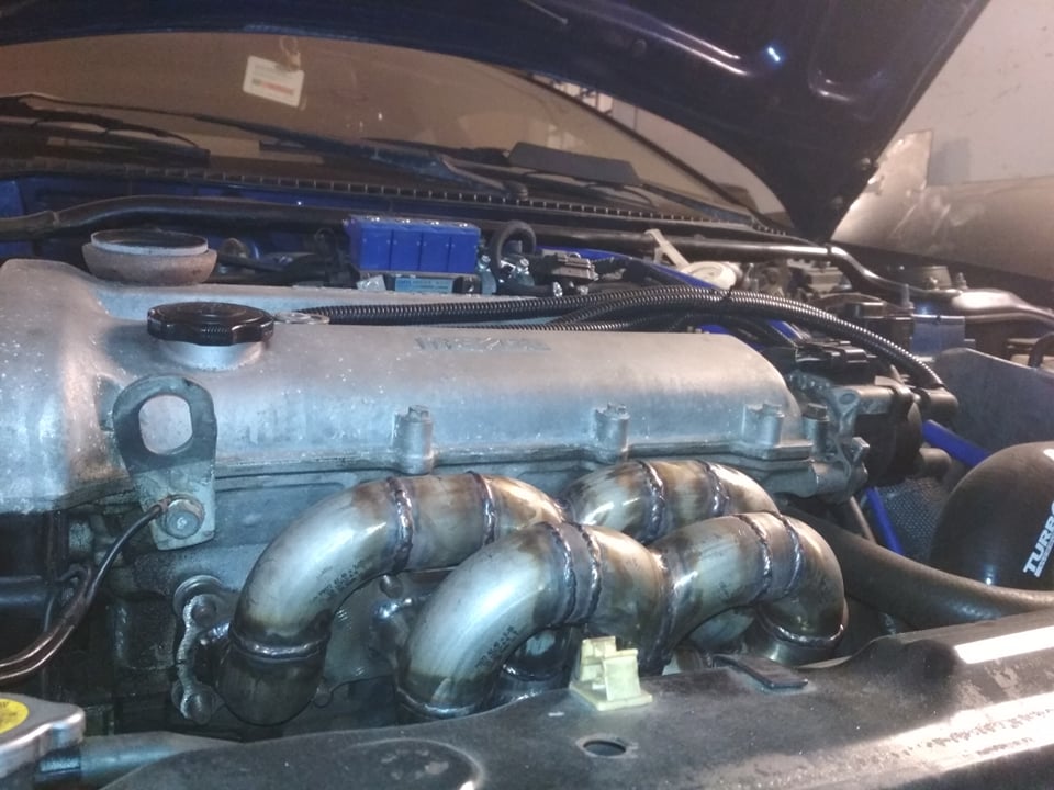

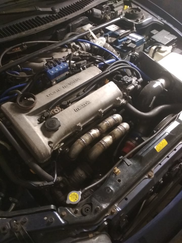

Co tu dużo mówić,brzmi ...inaczej,zniknął dżwięk a'la Vałka a pojawił się typowo taki ''wyścigowy'',na ta chwilę na oko jest ok 140-150 hpbo boost to zaledwie 0.3b
W tym tygodniu wlatuje MBC i stroimy <czarodziej>
Na pewno turbina wstaje dużo pózniej.

Postprzez Neonixos666 » 4 mar 2019, 19:54
Ładny ,,baranek". Przy pałowaniu będzie piekło pod machą. :)
Posty: 9517 (54/244)
Postprzez Bo_Lo » 4 mar 2019, 20:53
Neonixos666 napisał(a):Ładny ,,baranek". Przy pałowaniu będzie piekło pod machą. :)
Będzie osłona aluminiowa na kolektor
Godzilla is coming...

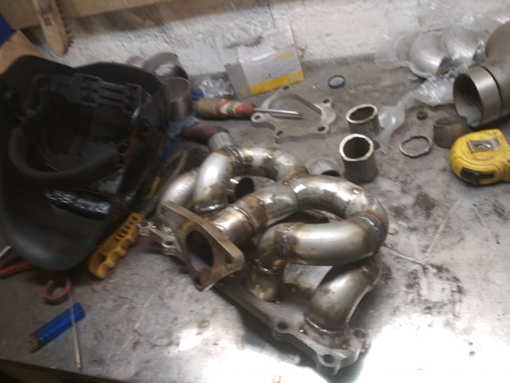

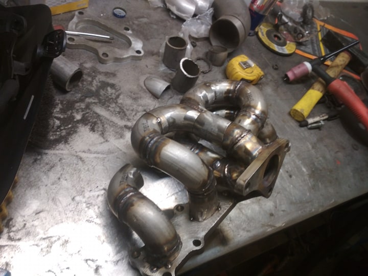

Postprzez Gromhild » 12 mar 2019, 21:38
Super ten kolektor wygląda :D

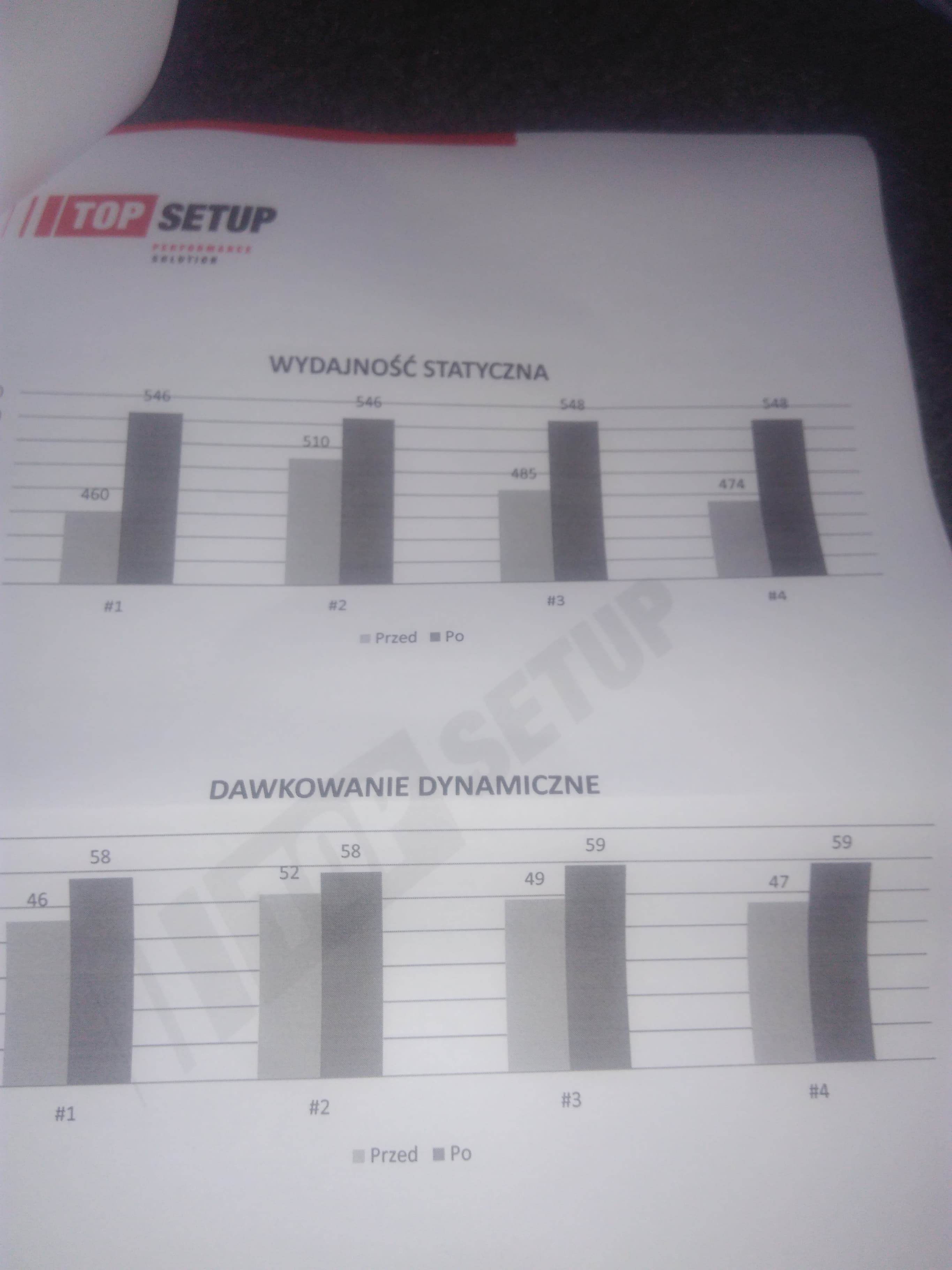

Postprzez Bo_Lo » 9 kwi 2019, 14:54
Dzięki przezajebiaszczemu Gronkowi z Rev Service oraz nie mniej zajebistemu Piotrowi mam już niebieściutkie wtryski 540tki :D
Właśnie pojechały do Top Setup na sprawdzeniei ewentualną regenerację(oby nie było potrzeby)
Tak więc chcąc nie chcąc, przy tym doładowaniu (WG otwiera się do końca dopiero przy 0.9b) i tych sikawkach wygeneruje się coś w okolicach 250 kuniuf (ciekawe ile pis do kunia dopłaca hyhy)

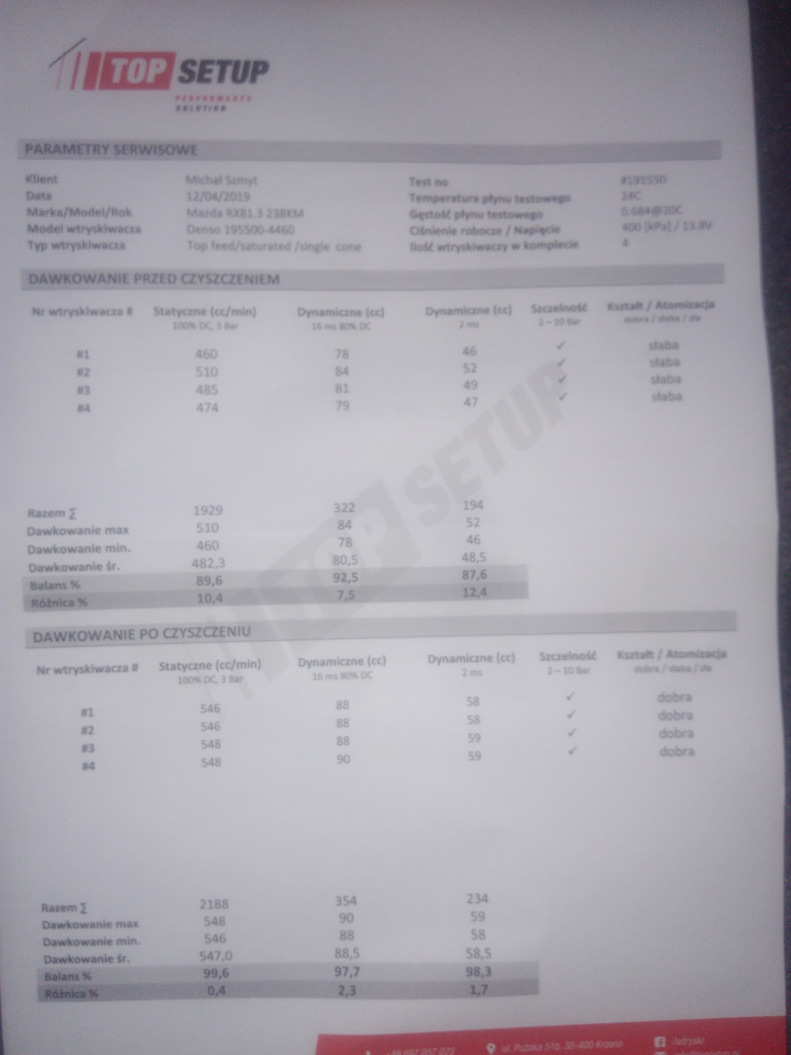

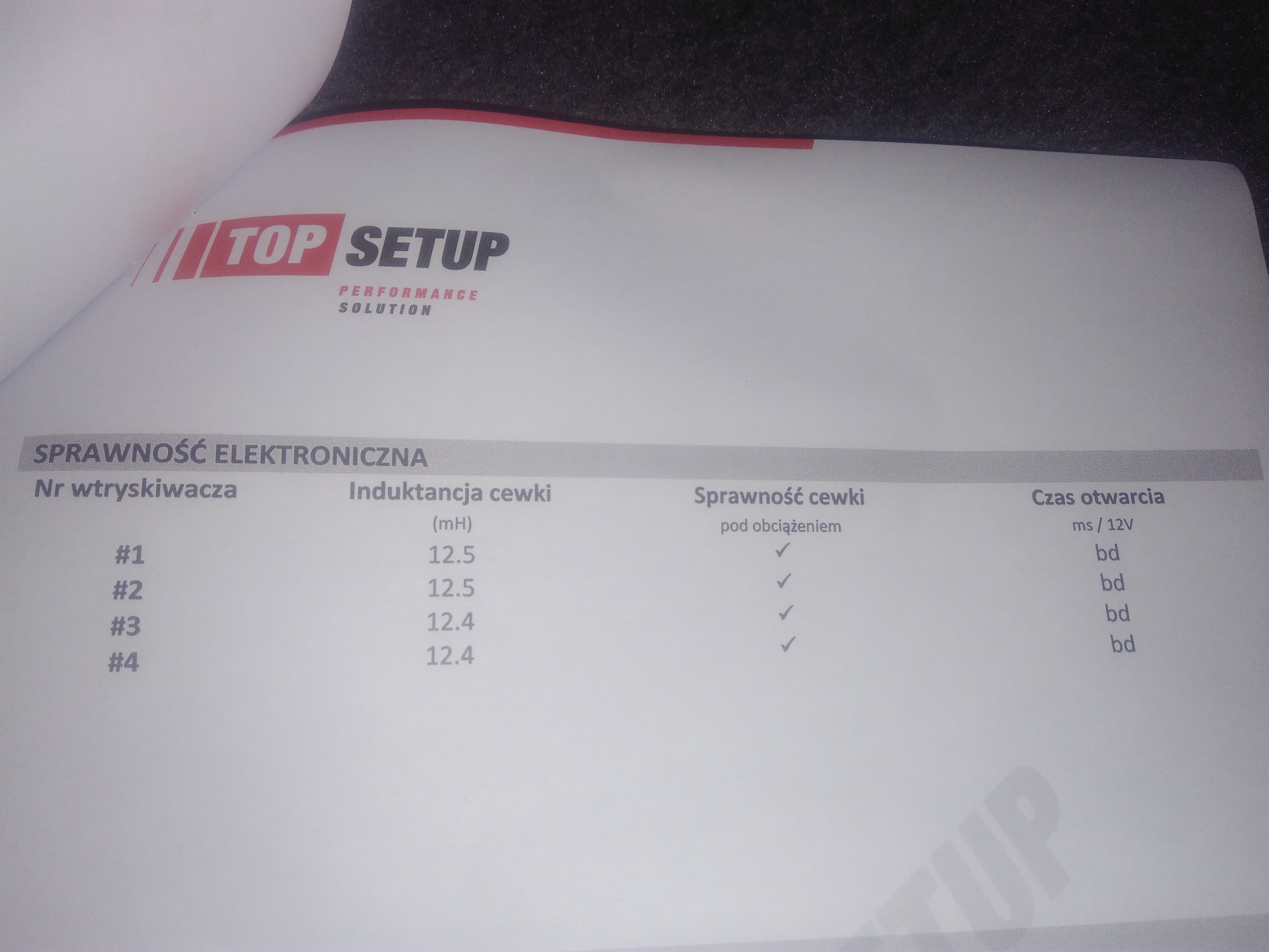

Postprzez Bo_Lo » 15 kwi 2019, 18:40
Bozia czuwała że wysłałem te sikawki do sprawdzenia.Zostały kompleksowo zregenerowane w TOP SETUP.
Teraz mają 548 więc zapas jest z okładem :D
