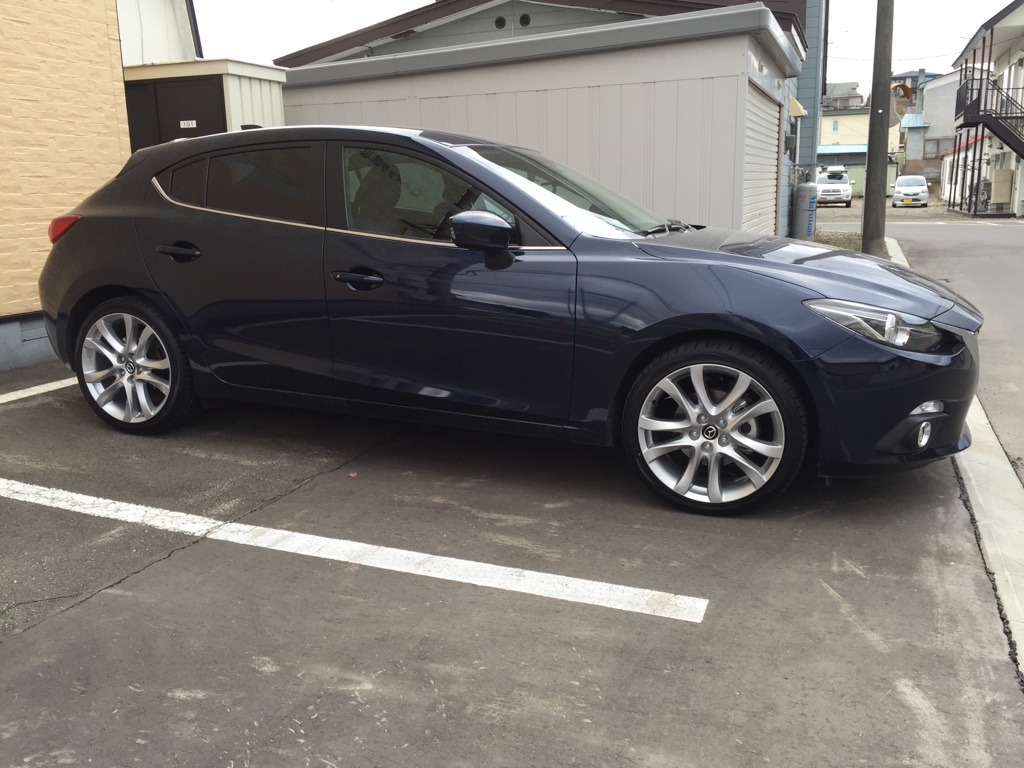

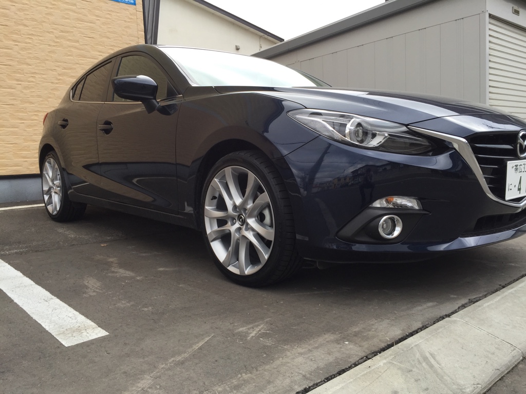

Postprzez darrecki » 27 lut 2019, 12:10
Takie trochę przerośnięte to koło. Gdyby felga była trochę ciemniejsza, może by to lepiej wyglądało.

Postprzez popi2009 » 27 lut 2019, 12:17
przerosniete zwłaszcza w porownaniuz tarcza hamulcowa
popi2009
Postprzez Kritik » 27 lut 2019, 13:19
kurde, jak kupie R19 to jeszcze będę musiał robić upgrade hamulców <lol>

Postprzez popi2009 » 27 lut 2019, 13:58
i Ty masz HB – już te 19 bardziej do sedana pasuja
popi2009
Postprzez Kritik » 27 lut 2019, 14:39
w HB tez pięknie wygląda <serduszka>

Postprzez popi2009 » 27 lut 2019, 15:56
wlasnie nie do końca – stoi jak koza – może na eibachu lepiej ale na tych zdjęciach wg mnie to wygląda średniawo :)
popi2009
Postprzez Kritik » 27 lut 2019, 16:15
popi2009 napisał(a):wlasnie nie do końca – stoi jak koza – może na eibachu lepiej ale na tych zdjęciach wg mnie to wygląda średniawo :)
ale kolo ma taka sama wysokość jak standardowy R16 czy R18
prześwit i odległość kola od nadkola, jest absolutnie taki sam jak standardowo
wiec nie ma to żadnego wpływu na "stanie jak koza"
