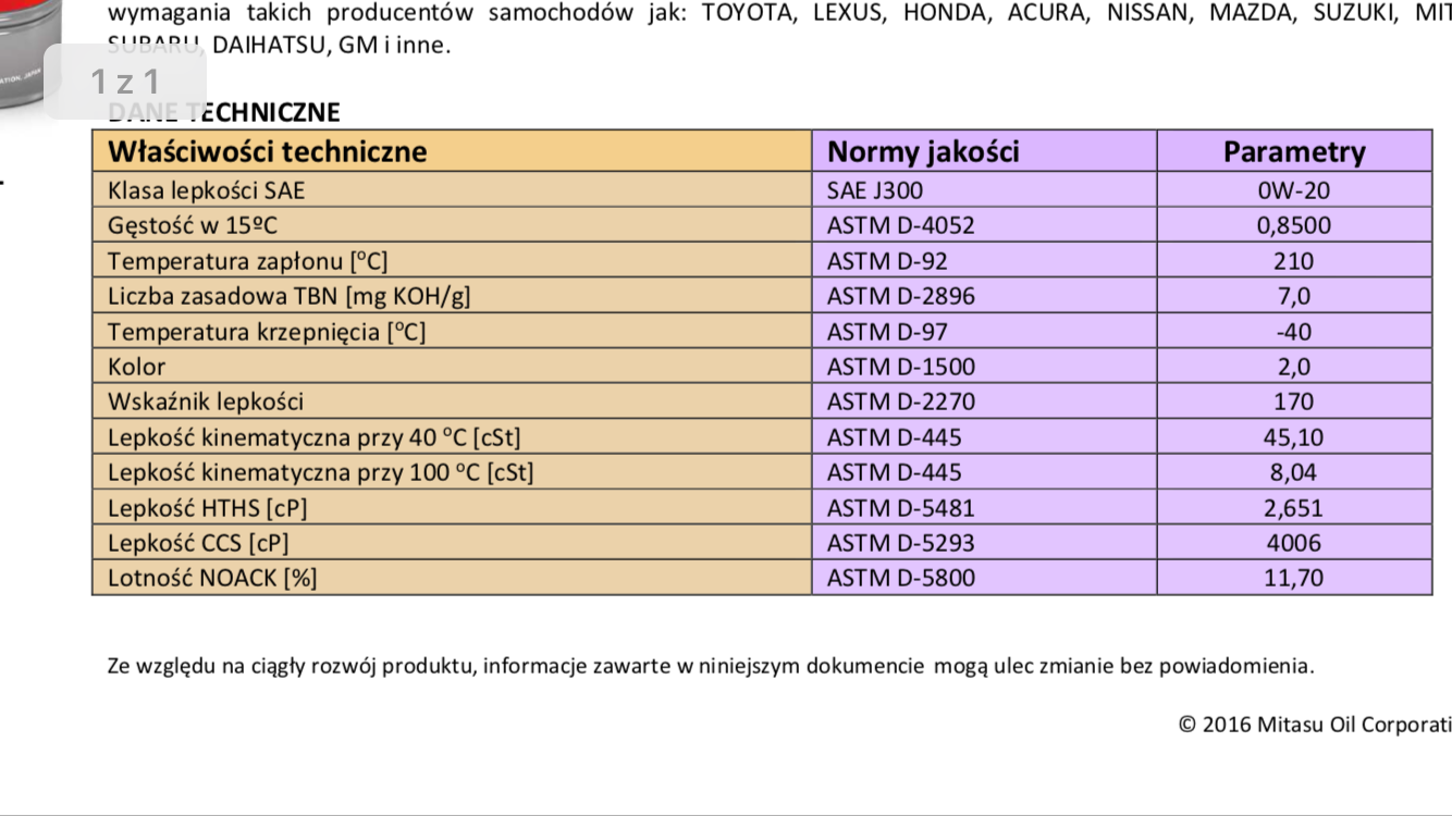

Postprzez mxostry » 25 lut 2019, 14:53
Mitasu 0w20 brązowa puszka
Mitasu 0w20 api SN w brązowej puszce

Postprzez Kritik » 25 lut 2019, 15:18
mxostry napisał(a):Mitasu 0w20 brązowa puszka
cena – kosmos
parametry – średnie... <oczy>
moim zdaniem nie ma sensu w tym oleju

Postprzez mxostry » 25 lut 2019, 15:51
Moim zdaniem tak samo , dlatego zamówię shella 0w20 , dlatego shella nie mobila bo shell ma oficjalny sklep na stronie www

Auto: 1. Mazda CX60 KH PHEV
2. Mazda 3 BM Skyactiv-D
Postprzez mxostry » 26 lut 2019, 22:32
