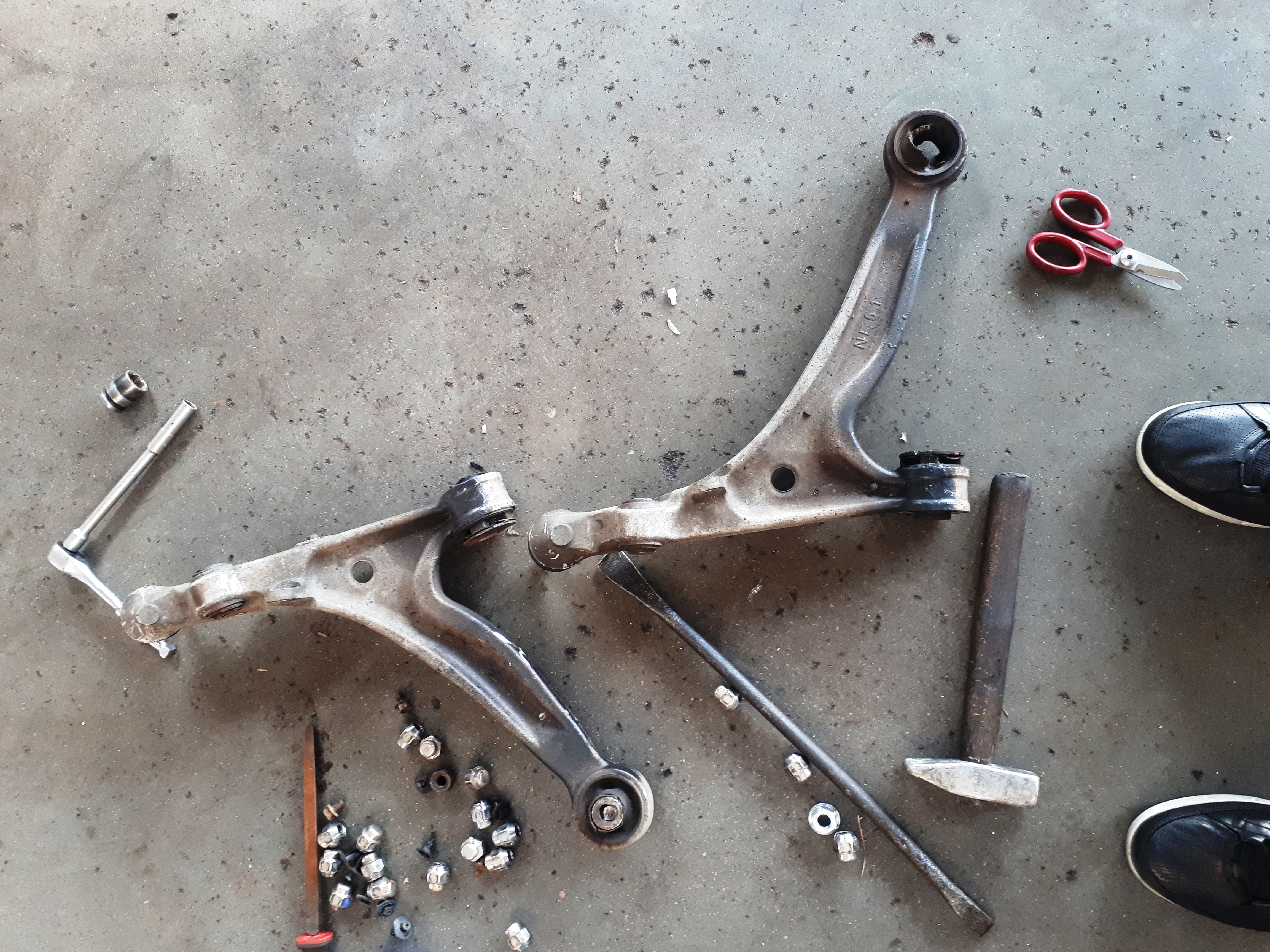

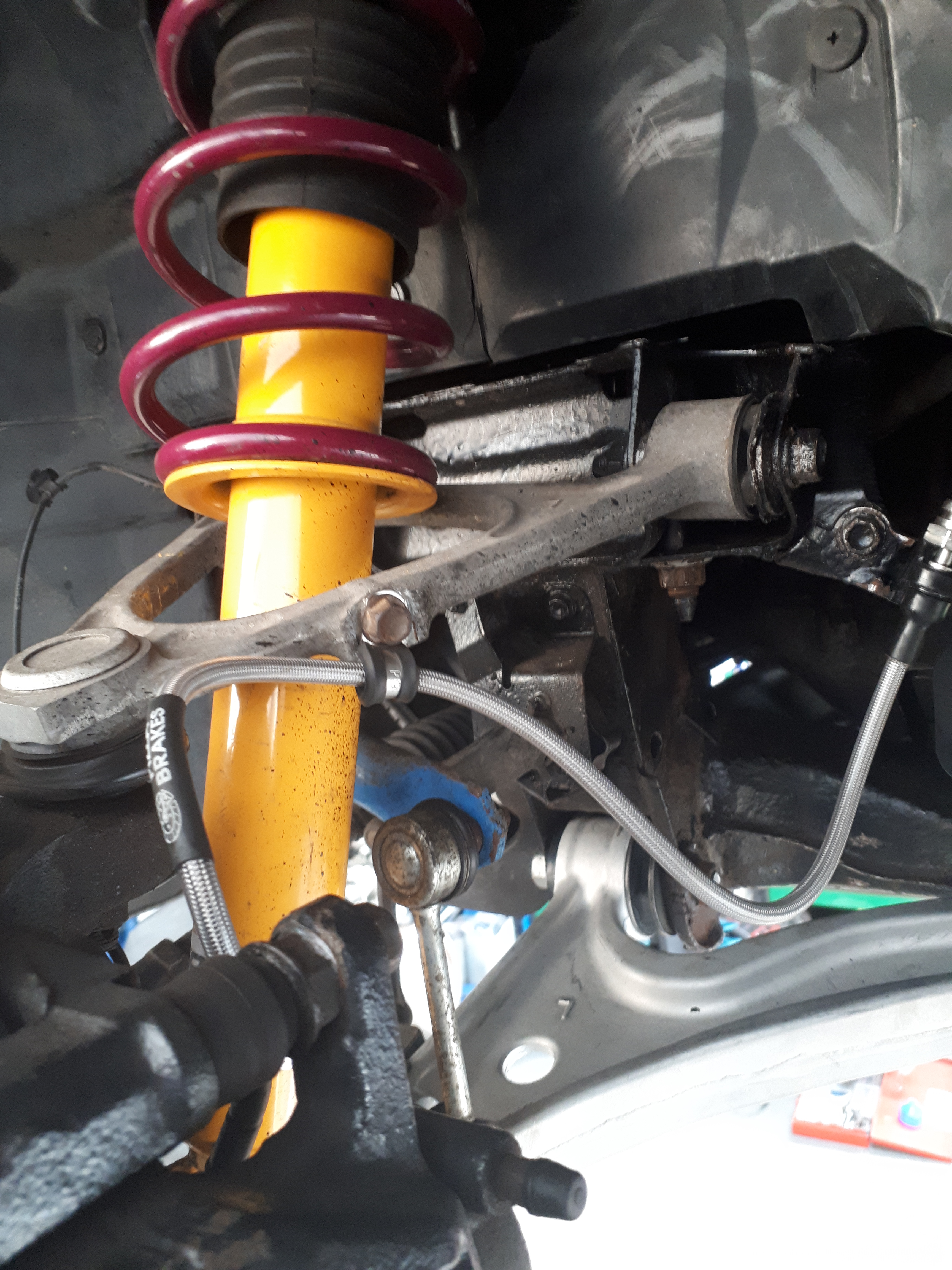

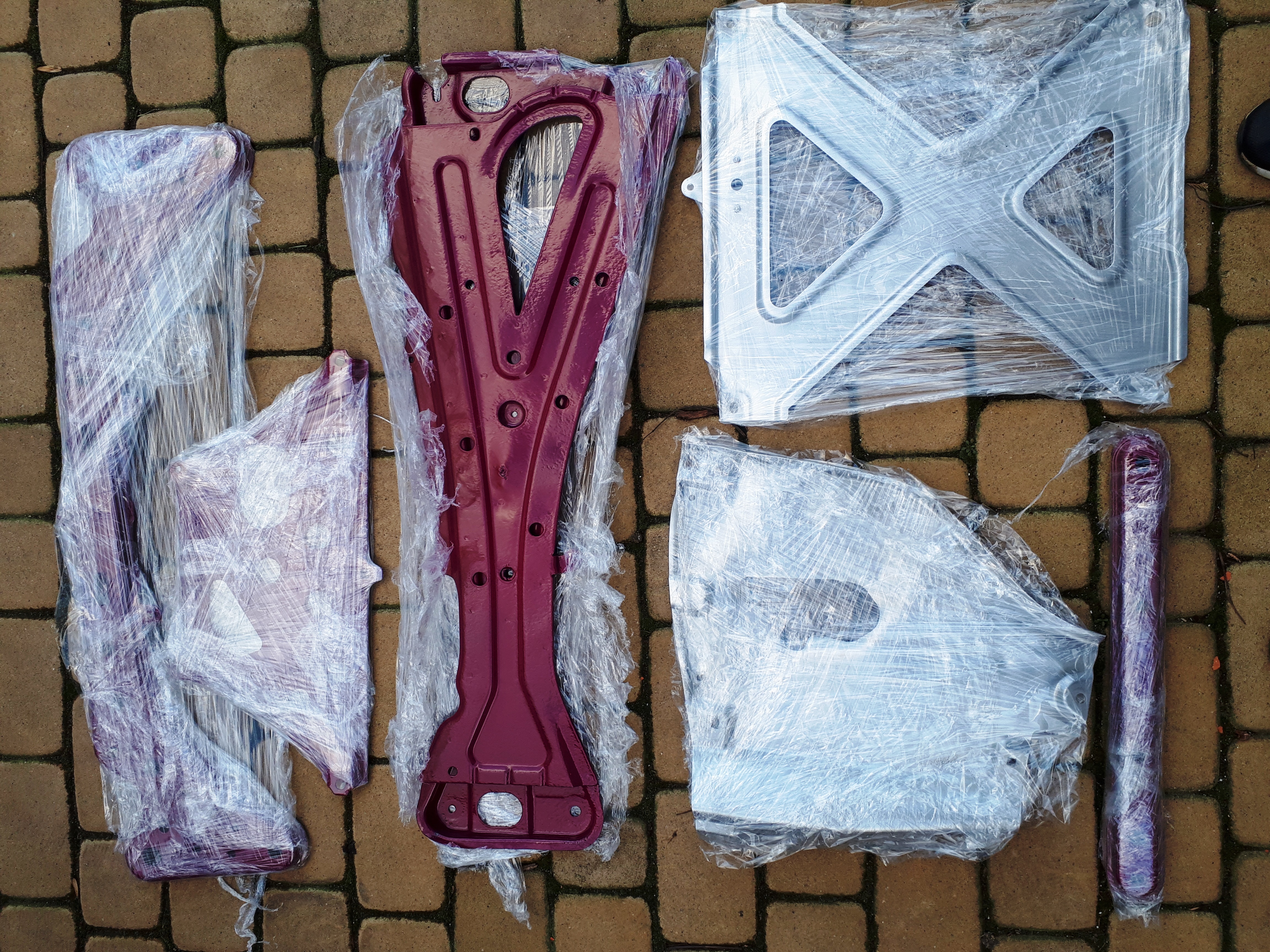

Na początku kwietnia MX zaliczył spory przegląd, który objął:
1) Płukankę silnika AMSOIL Engine Flush
2) Olej FUSCH TITAN Race Pro S 5W30 + Filtr oleju OE Mazda
3) Płyn chłodzący ENEOS
4) Płyn układu wspomagania AMSOIL Power Steering Fluid
5) Przewody hamuclowe w oplocie Pizza Brakes
6) Płyn hamulcowy MOTUL RBF600
7) Dodatek do układu paliwowego ARCHOIL AR-6400-P MAX
8) Świece zapłonowe OE Mazda
9) Kompletne nowe wahacze aluminiowe z przodu (dolne) – zamiennik
10) Montaż pomalowanych proszkowo rozpórek i osłon
11) Ustawienie geometrii.
W miniony weekend zaliczyliśmy zlot na Torze Poznań. Nie był on dla mnie łatwy, z racji, że dzień wcześniej czymś się strułem i noc poprzedzającą zlot spędziłem klęcząc przed kiblem. Sam dzień zlotowy też jeszcze mega źle się czułem, co chyba było widać. Przepraszam wszystkich, że nie byłem w ten dzień zbyt towarzyski, ale osłabienie i niewyspanie dało się we znaki.
Czasy w ciągu dnia robiłem zbliżone do swojego zeszłorocznego rekordu, nie mogąc się przebić przez magiczne 2:00. Ze względu na kiepskie samopoczucie już miałem sobie odpuścić ostatnią sesję, ale koledzy z regionu i żona mocno dopingowali i zmobilizowali, żeby jeszcze powalczyć. W efekcie na ostatnim okrążeniu ostatniej sesji pomiarowej udało się uzyskać nowy personal best w wymiarze 1:59,4xx. Z wyniku jestem bardzo zadowolony :) Z auta również, gdyż cały dzień nie sprawiało żadnych problemów.

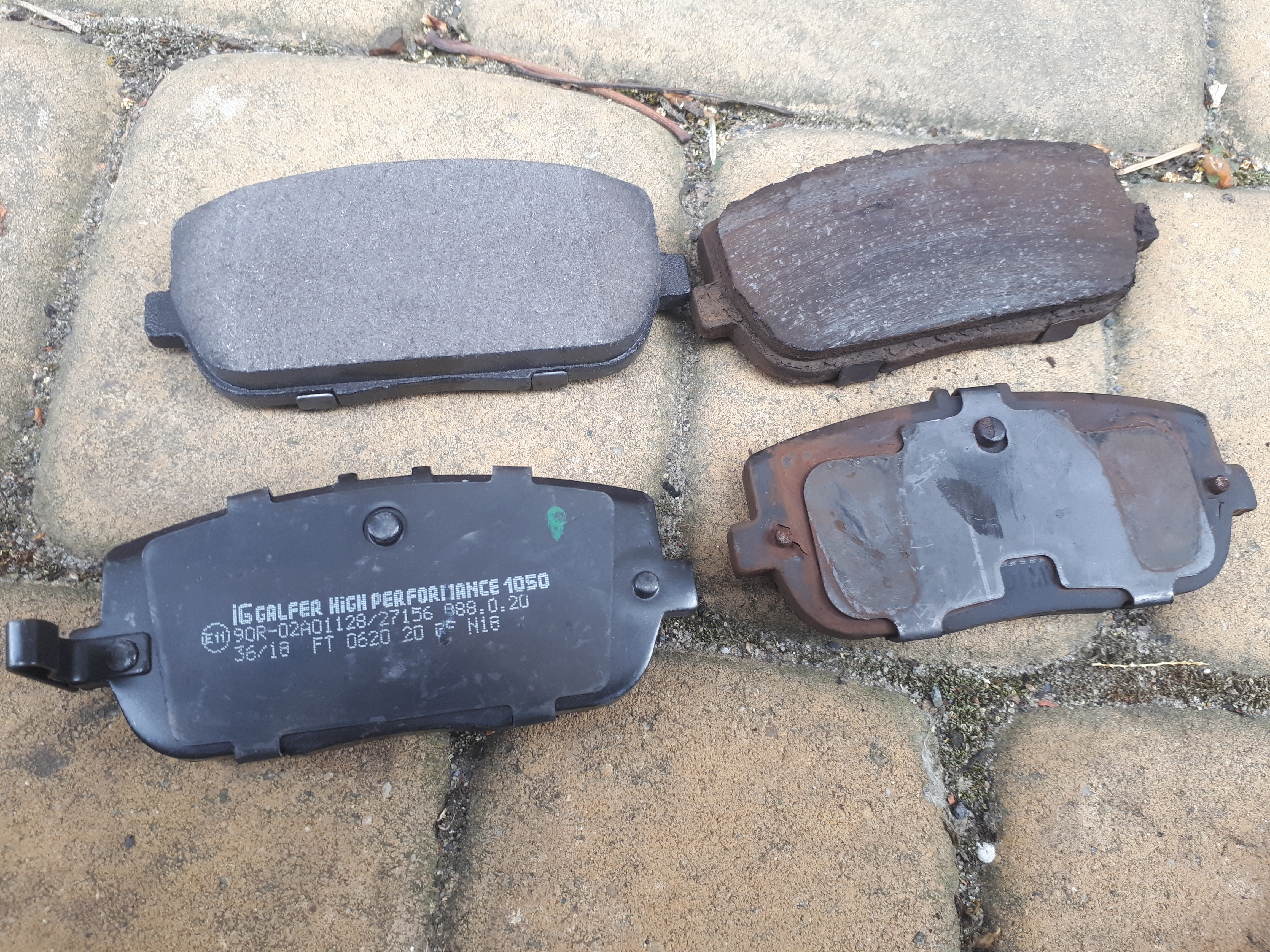

Dwa dni przed zlotem zmieniłem jeszcze z tyłu klocki na trochę lepsze, celem poprawy balansu hamowania, bo z przodu do tej pory był big brake z RX-8 na dobrym klocku Hawk HPS, a z tyłu totalna seria. Żeby trochę wzmocnić tył, wrzuciłem dla równowagi klocki Galfer Sport 1055. Dohamowania na zlocie były bardzo stabilne, nie było żadnego myszkowania, ogólnie super.

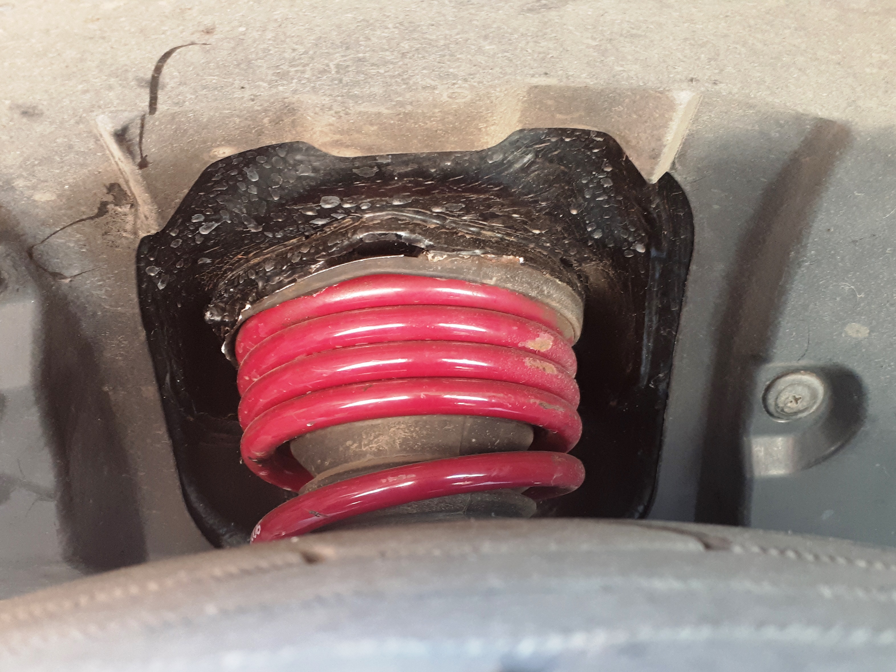

Dodatkowo, z pomocą Adisa, skróciliśmy przednie sprężyny o jeden zwój. Na amortyzatorach KONI przód wciąż stał jakoś dziwnie wyżej względem tyłu i było tak zarówno na sprężynach Eibacha jak i na Vogtlandach. Wyglądało to słabo. Skoro 4 zwoje leżały na sobie, to stwierdziłem, że nie ma co się pieścić i jeden mniej nie spowoduje różnicy pracy zawieszenia. Operacja poszła pomyślnie, nie zauważyłem zmian w pracy zawieszenia, a wysokościowo zeszło w dół o grubość zwoju, dzięki czemu przód się z grubsza wyrównał się z tyłem i nie kłuje już w oczy.

Przed złotem zrobiłem to samo. Też skróciłem sprężynę o jeden zwój. Dzięki temu jest i sztywniej i niżej. Fajnie miasta wygląda. No i czas super.na jakich oponach?
