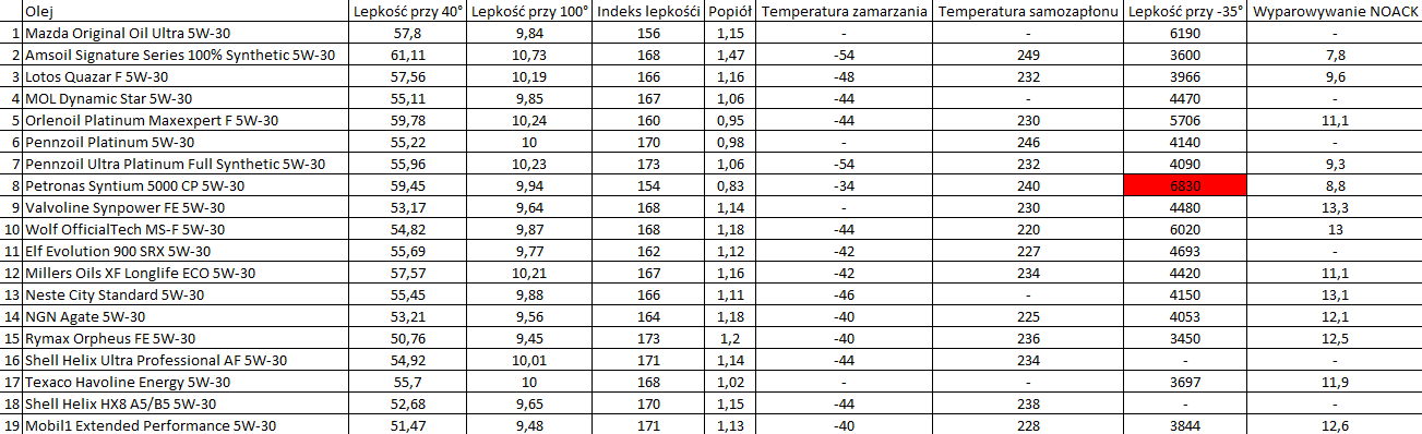

OK, jest tabelka o 5w30 A5/B5 dla Mazda
Petronas znowu nie zmieścił się w wymagania do 5w30, totalna porażka drugi raz.... jak Mercedes jeździ z ich logo w F1 ja nie wiem. <lol>
Liderem dla Mazdy jest Shell/Mobil1/Valvoline no i nie spotykany w Polsce Rymax i NGN
A teraz można zrobić podsumowanie
Ze 0w20 może mieć lepkość od 35/8 jak w Mazda Supra 0w20 do 47/9 w Shell
A 5w30 może mieć od 51/9.48 w Mobil1 do 61/10.7 w Amsoil
2 zalecanych typu olejów do naszego silnika, może mieć lepkość od 35 do 61 (różnica w prawie 2 razy)
I jak widać ze różnica miedzy 0w20 Shell (47.42/8.94) i Shell 5w30 HX8 (52.68 / 9.65) jest baaardzo mała....
Tak jak mówiłem wcześniej, moim zdaniem albo używać cos najgęstsze z 0w20, albo najbardziej płynny z 5w30
Nie wpadać w skrajności, i nie łac bardzo płynny 0w20 czy bardzo gesty 5w30, i wszystko będzie <spoko>

no i tak, zgadzam sie, ze nie mozna szukac olej tylko po lepkosci 0w20 czy 5w30
5w30 A5/B5 może mieć lepkość 50-60/9-10 – co nam pasuje
5w30 C3 – 68-70/11-12 – co nam już całkiem nie pasuje
ale z drugim zdaniem nie zgadzam się, bo każdy producent ma swoje wymagania, i ten sam olej może być dopuszczony do BMW/MB i mieć jedna lepkość, a ten sam olej dopuszczony do Ford M2C913D – całkiem inne parametry
dla Mazdy najbardziej pasuje olej 5w30 A5/B5 dopuszczony dla Ford M2C913C/D
i nic dziwnego, bo jak wiadomo Mazda i Ford dużo współpracują
