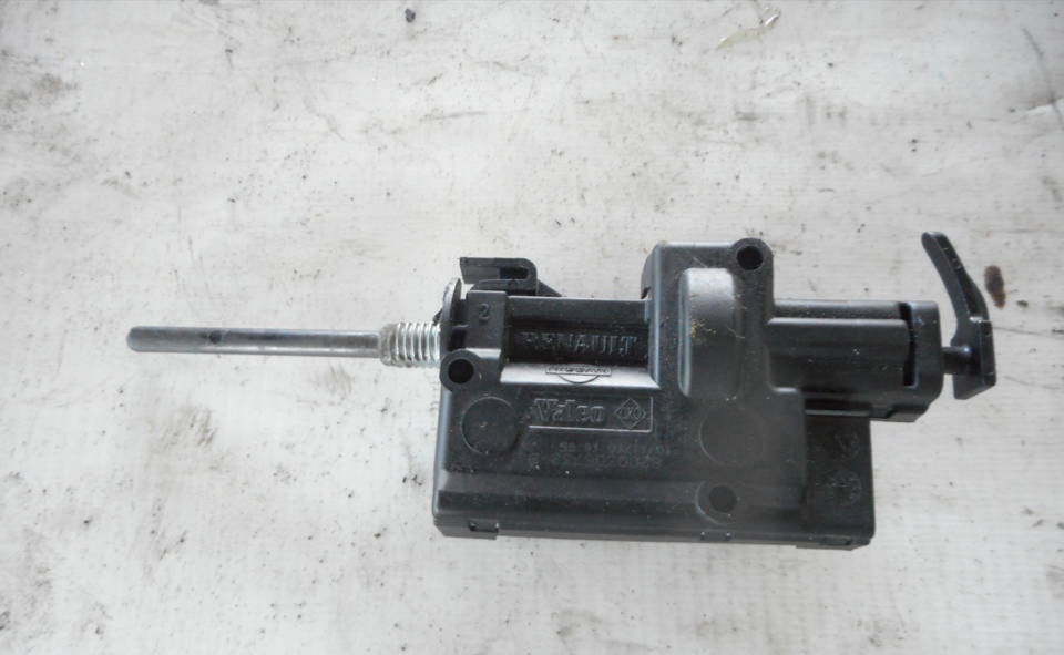

Postprzez mark.87 » 24 kwi 2019, 18:17
Wkoncu zabrałem się za naprawę mechanizmu klapki wlewu paliwa, pogoda i czas pozwoliły poza tym na dniach powrót do PL wiec nie miałem zbytnio wybory.
Oto i winowajca całego zamieszania
Całość zajęła mi 2h, poszlem na wygodę i sciaglem koło i całe nadkole bo dostęp tragiczny nie wiem kto to projektował, ważne że działa i naprawione 0 kosztem

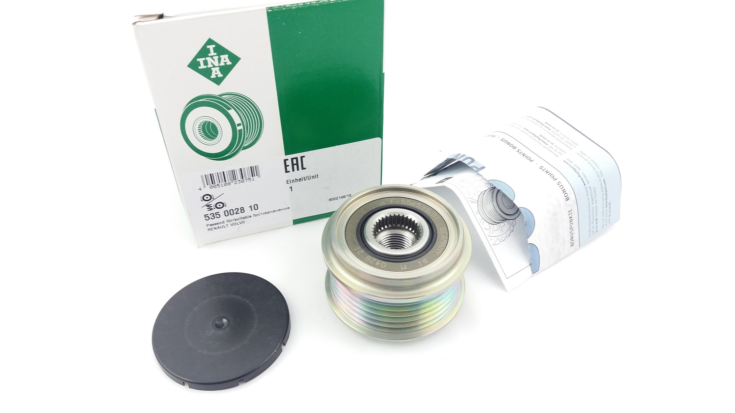

Postprzez mark.87 » 8 lis 2019, 21:37
Kolejna wymiana oleju z filtrami-przebieg 166tys
no i pierwsza awaria laguny ,podczas odpalania wydobywal sie dziwny dzwiek jakby pasek badz jakas rolka piszczala doslownie 2sekundy i cisza,obstawialem sprzegielko alternatora bo tylko ono nie zostalo wymienione przy zestawie paska z kolem i trafilem idealnie,
koszt sprzegielka 150zl plus wymiana i cisza przy odpalaniu

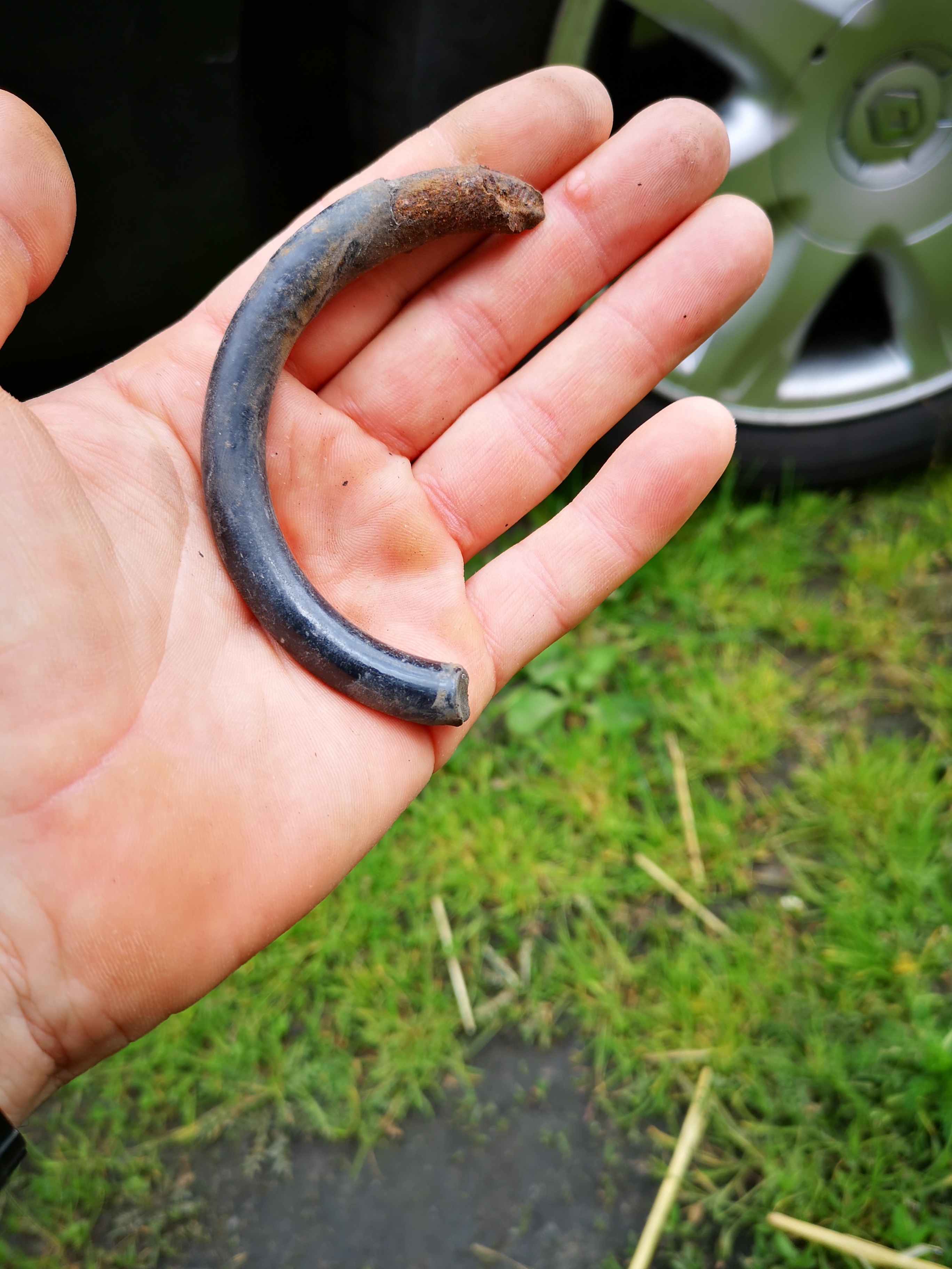

Postprzez mark.87 » 29 maja 2020, 10:16
Niestety dopadlo i mnie, jedna na wykończeniu a druga się poddała już
Od: 13 cze 2011, 18:21
Posty: 820 (0/2)
Skąd: Wieluń
Auto: Renault Laguna 3 2.0 dCi 2008r
VW Passat b5 fl 2.0 20v ALT 2004r
była Mazda 626 GE 94r.2.0 16v +LPG
Postprzez Neonixos666 » 29 maja 2020, 15:58
przód ?
Posty: 9505 (54/244)
Postprzez mark.87 » 29 maja 2020, 18:30
na szczescie tyl,dopatrzylem sie przy zmianie opon na letnie i szczescie w nieszczesciu bo ostatnie 2 sztuki byly na stanie takze gdyby ktos potrzebowal sprezyn z biala kropka to ostatnie wykupilem z motodynamic
