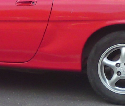

Postprzez faflak » 17 sty 2019, 21:27
Śliczny ten resoraczek <serduszka> patent z pompowaniem piłki zapożyczę do siebie :D

Postprzez ezg_siwy » 18 sty 2019, 12:26
A co Ci się stało? Wgniota jakaś? Patent z piłką jest [tiiit], bo nie robisz punktowych wybrzuszeń na blasze, które laikowi napraw PDR spędzają sen z powiek ;)
Tylko piłka nie może się za bardzo rozciągać, bo nie będzie efektu. Ja jeszcze nie znalazłem lepszej. Ostatnio się barowałem z wymianą tarcz i klocków w 3, w związku z tym nie miałem czasu na cabrio.

Postprzez faflak » 21 sty 2019, 13:23
@ ezg_siwy kupiłem z wgniotą i tak popylam już z pół roku chyba – tapicerki zdjąć się nie chce :D ja muszę zabrać się za wymianę rozrządu i pasków osprzętu bo już leżą ale chyba najpierw zrobie sobie prezent w postaci klucza udarowego

Postprzez ezg_siwy » 22 sty 2019, 11:04
Strzelam, że u Ciebie w podobnym miejscu będzie jakiś otwór techniczny i bez problemu sobie z tym poradzisz. Nie wygląda to źle, u mnie było gorzej :)
