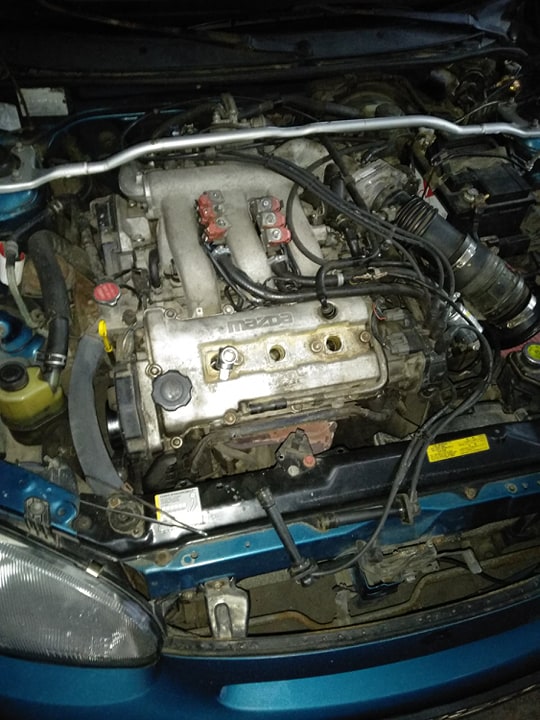

, dzis kupiłem i wymieniłem świece WN NGK dedykowane do KL koszt
14 zł 1 szt. x 6 Czas operacyjny 50 minut . Powinno przestać szarpać na dole w zakresie 2000 – 3000 obr / min na LPG zobaczymy tak radził Pan Gazownik .

Postprzez Janq » 18 gru 2018, 19:15
Z tego co pamiętam to ZFR6F-11 jest zamienne z Championem RC9MCC4, a to w jakimś stopniu jest zamienne z NGK BKR6E-11.
Widać, że te świece miały chyba już trochę dość :]

Postprzez piwo » 20 gru 2018, 07:24
i co przestalo szarpac? moim zdaniem jak szarpie to male szanse ze to swiece. juz tyle raz obwinialem swiece za stan szarpania a to nigdy nie bylo to choc czesto swiece byly w tragicznym stanie ale nigdy nie w takim by auto szarpalo. zazwyczaj zza szarpanie odpowiadaja duzo powazniejsze awarie.

Postprzez DARO MAZDA 323 » 20 gru 2018, 08:25
Piwo szarpanie lekkie było tylko w przedziale obrótów 2000 – 3500 obr / min i tylko na LPG .
Na benzynie było OK. Świece wymienione auto śmiga dużo lepiej wczoraj nawet było w górach.
Trasa 240 km i spalanie gazu 9 L /100 km :)
