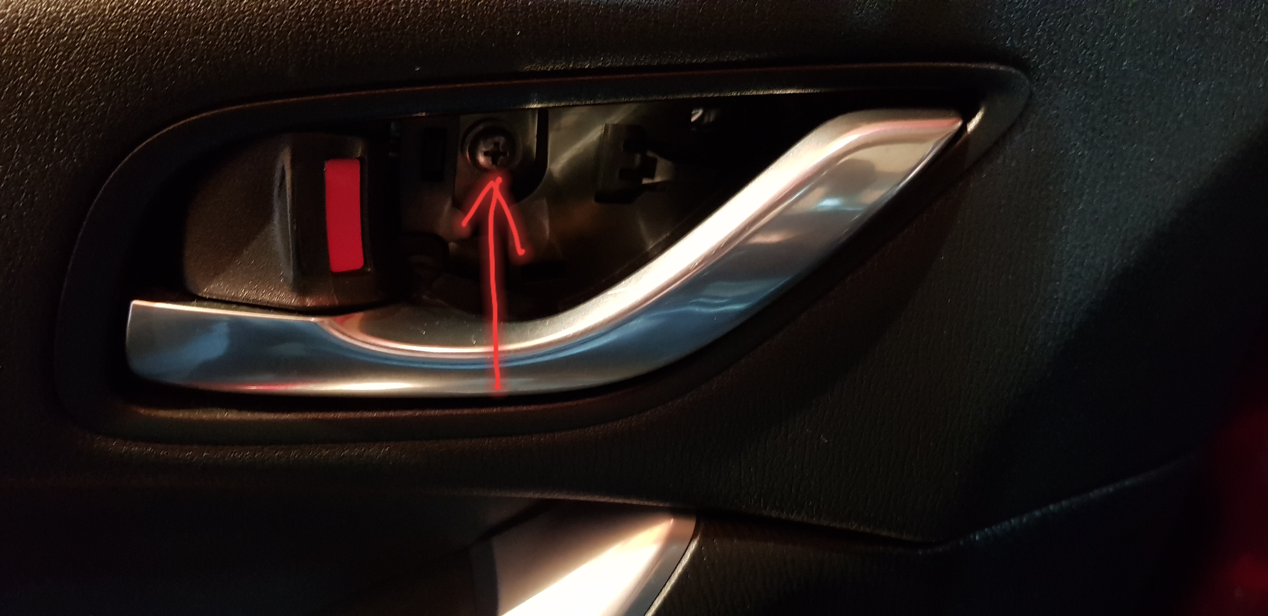

Zaczynamy od zdjęcia tapicerki drzwi

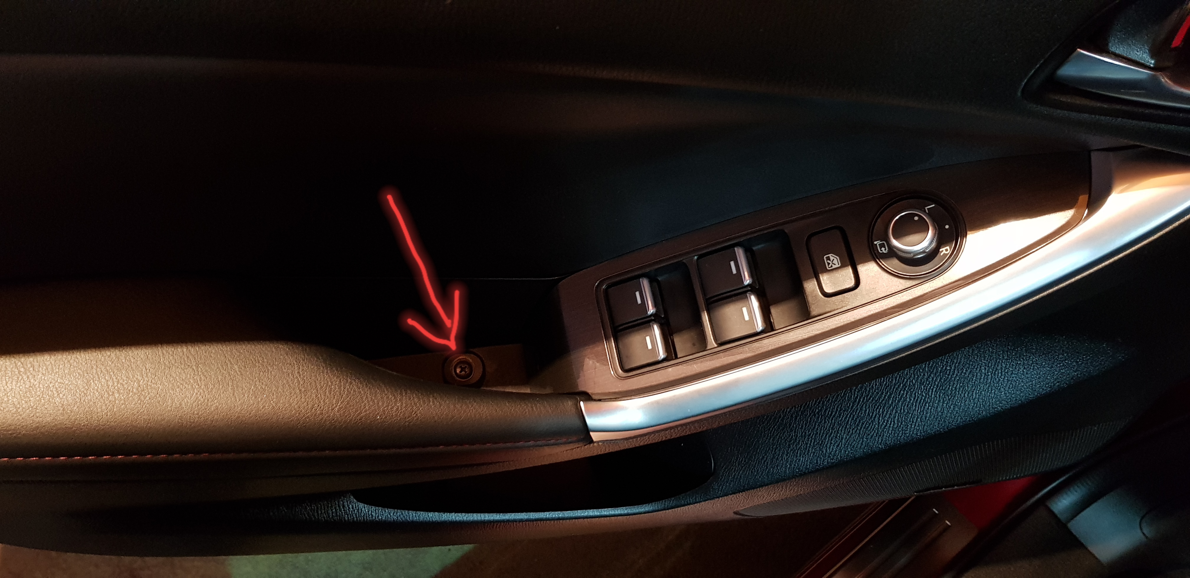

Mamy dwie śruby. Jedna pod zaślepką klamki, druga przy pochwycie pod gumową wykładziną

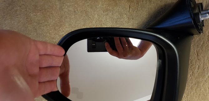

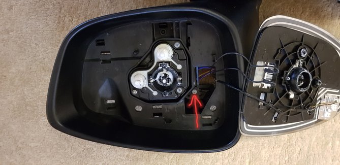

Gdy już mamy lusterko luzem wyciągamy szkło odchylajac i podwaźając palcami. Siedzi dość mocno .

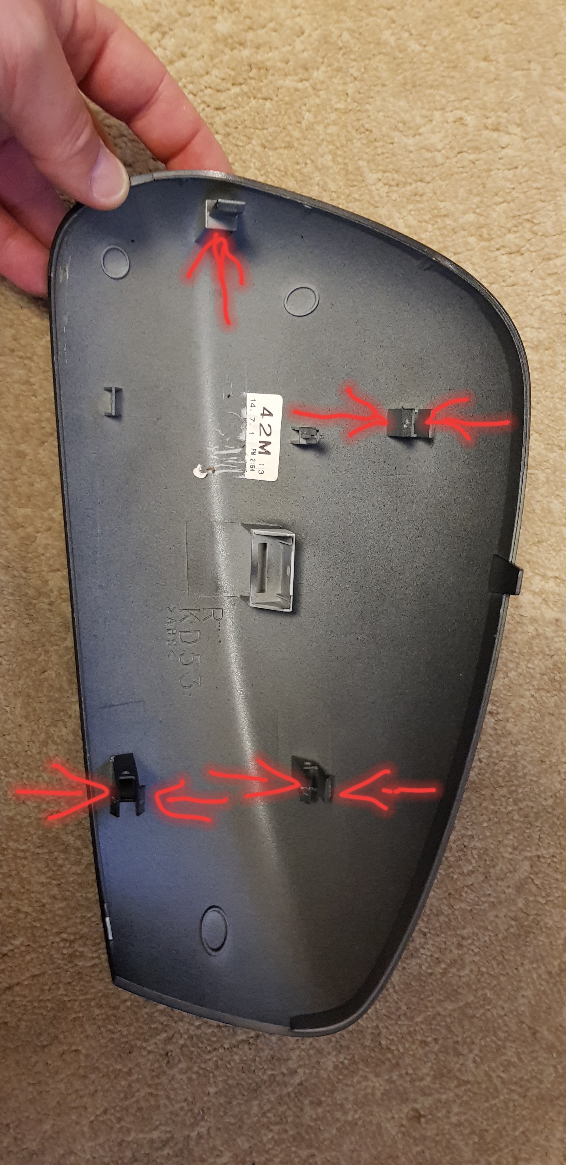

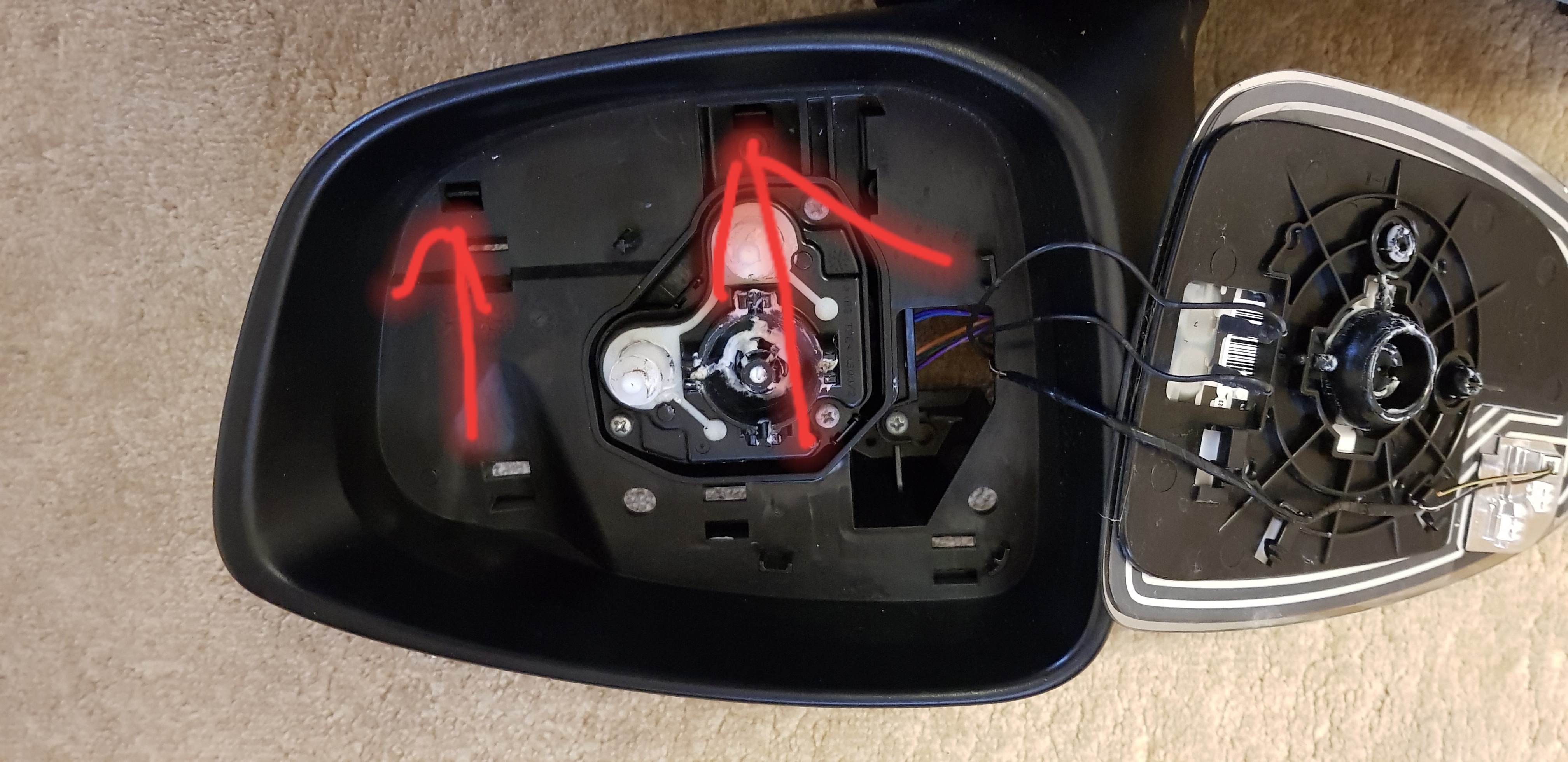

Następnie ściągamy lakierowana obudowę ściskając wskazane zaczepy zgodnie z kierunkiem strzałek.

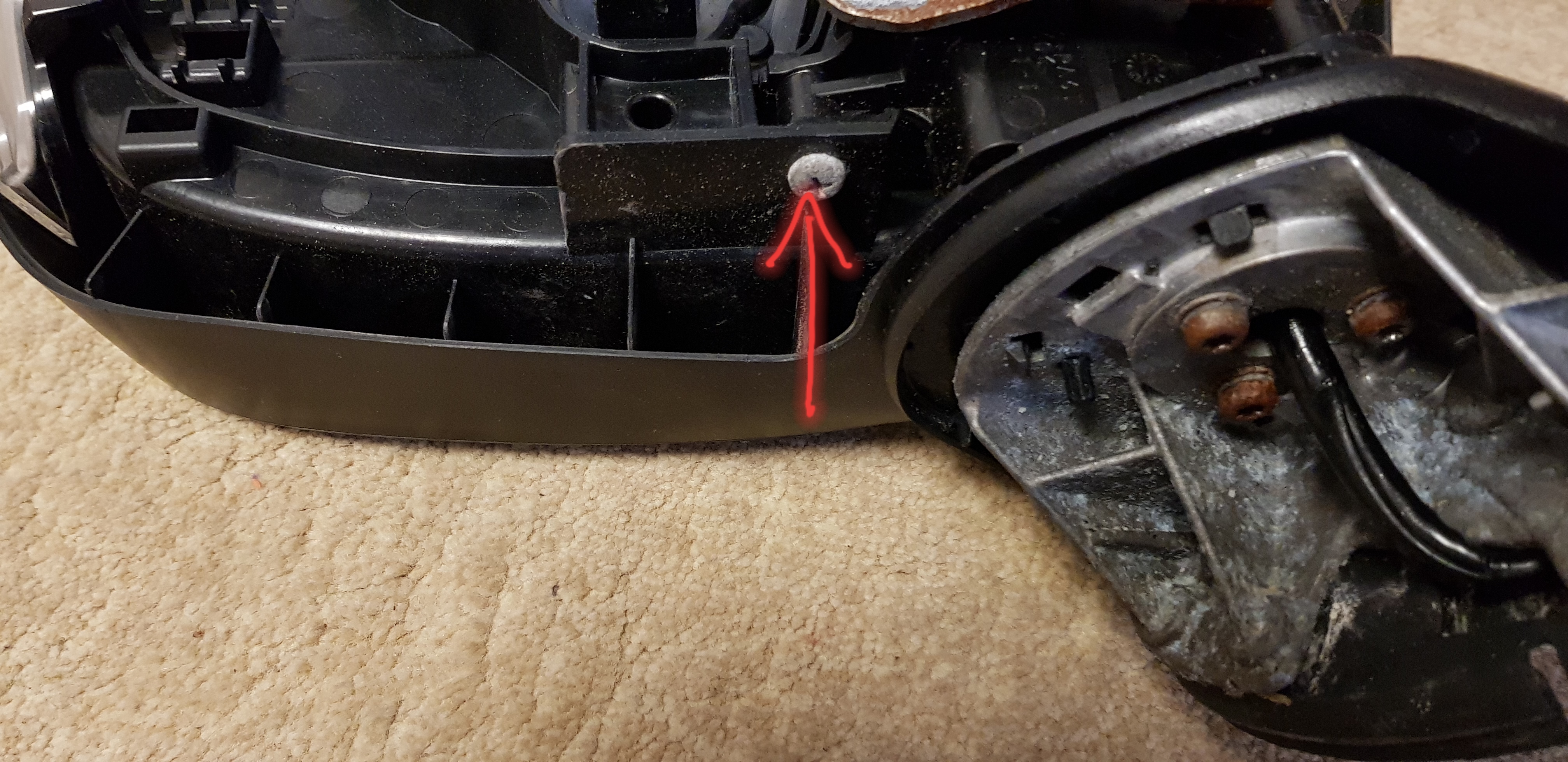

Następnie wypinamy dolna nielakierowana cześć lusterka
Musimy także rozpolowic cześć lusterka która mocowana jest do drzwi trzyma się na zaczepach.

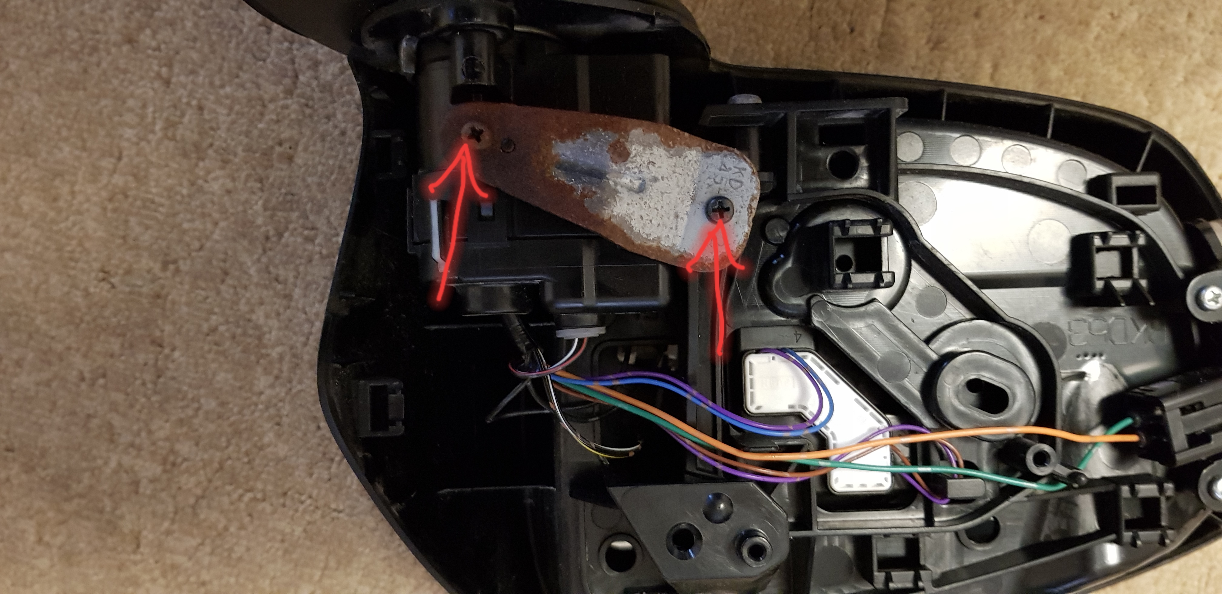

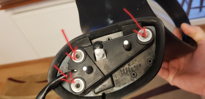

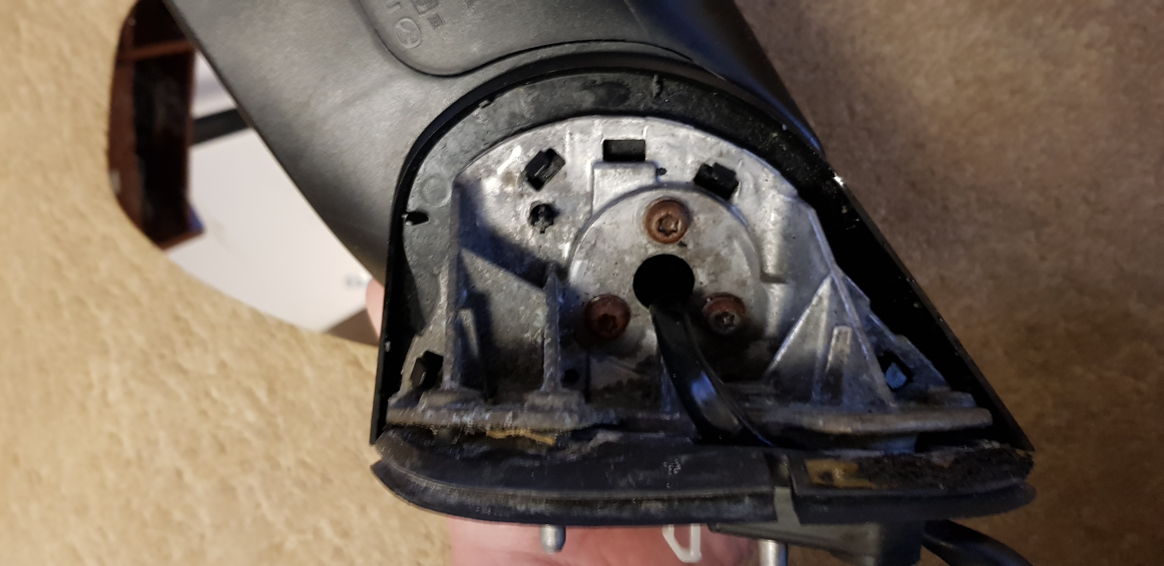

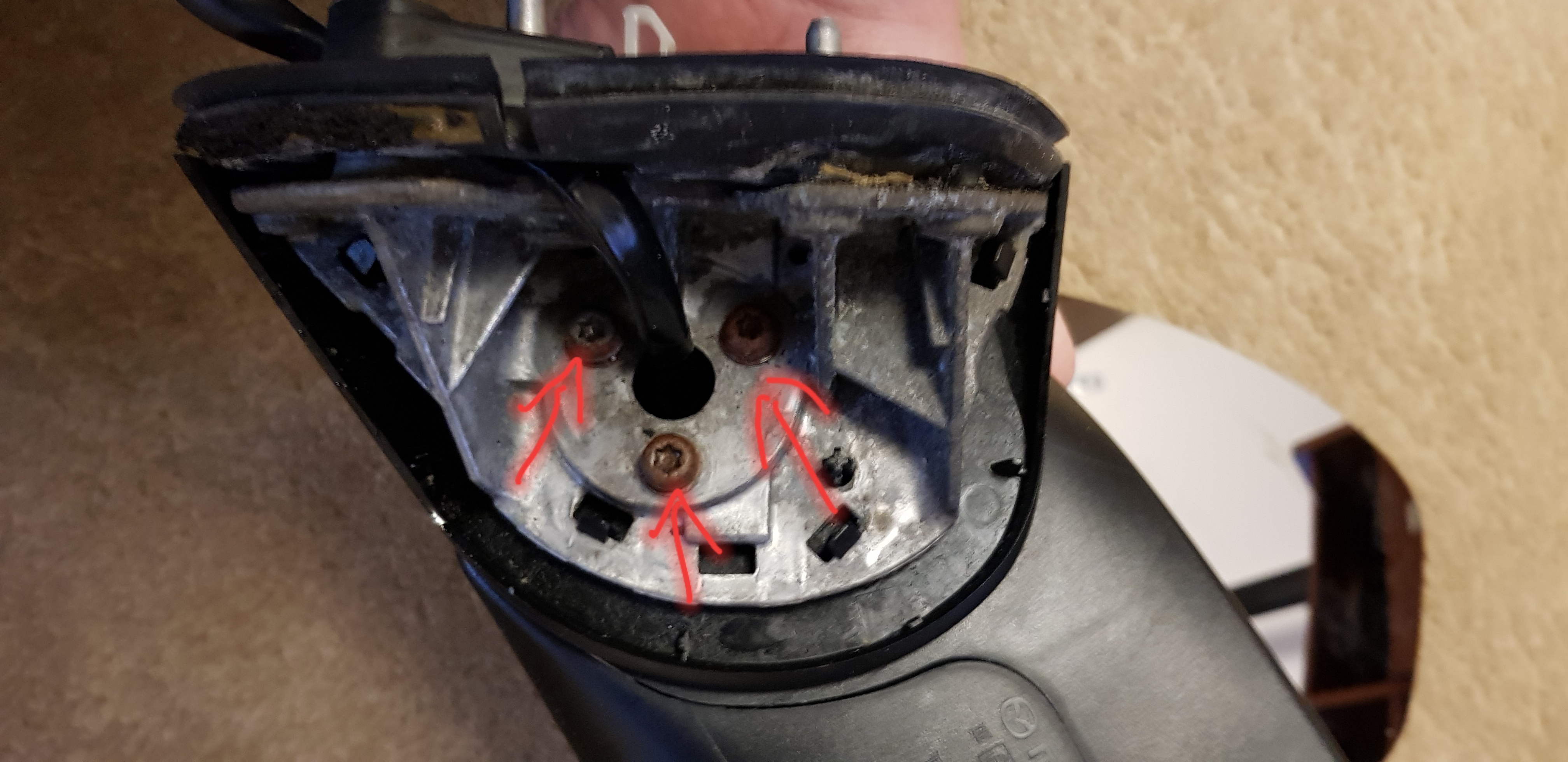

Odkrecamy trzy śruby Torx i zdejmujemy podpore lusterka

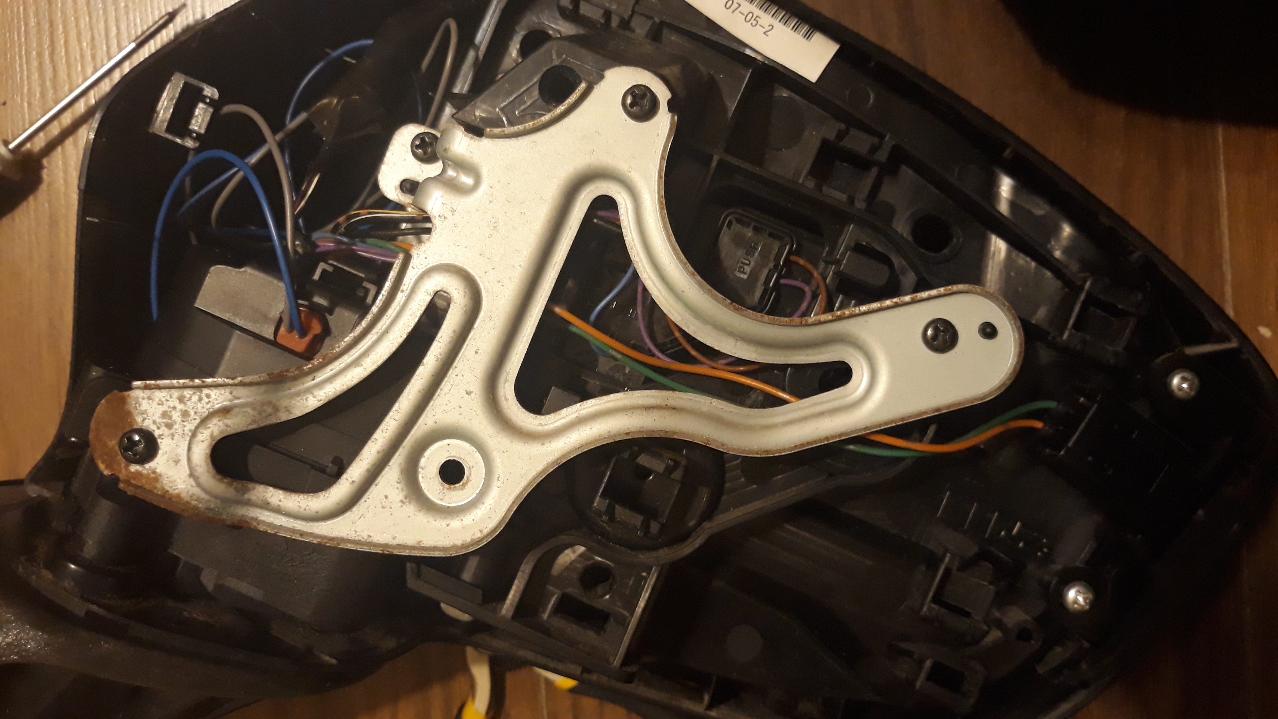

Odkrecamy wspornik

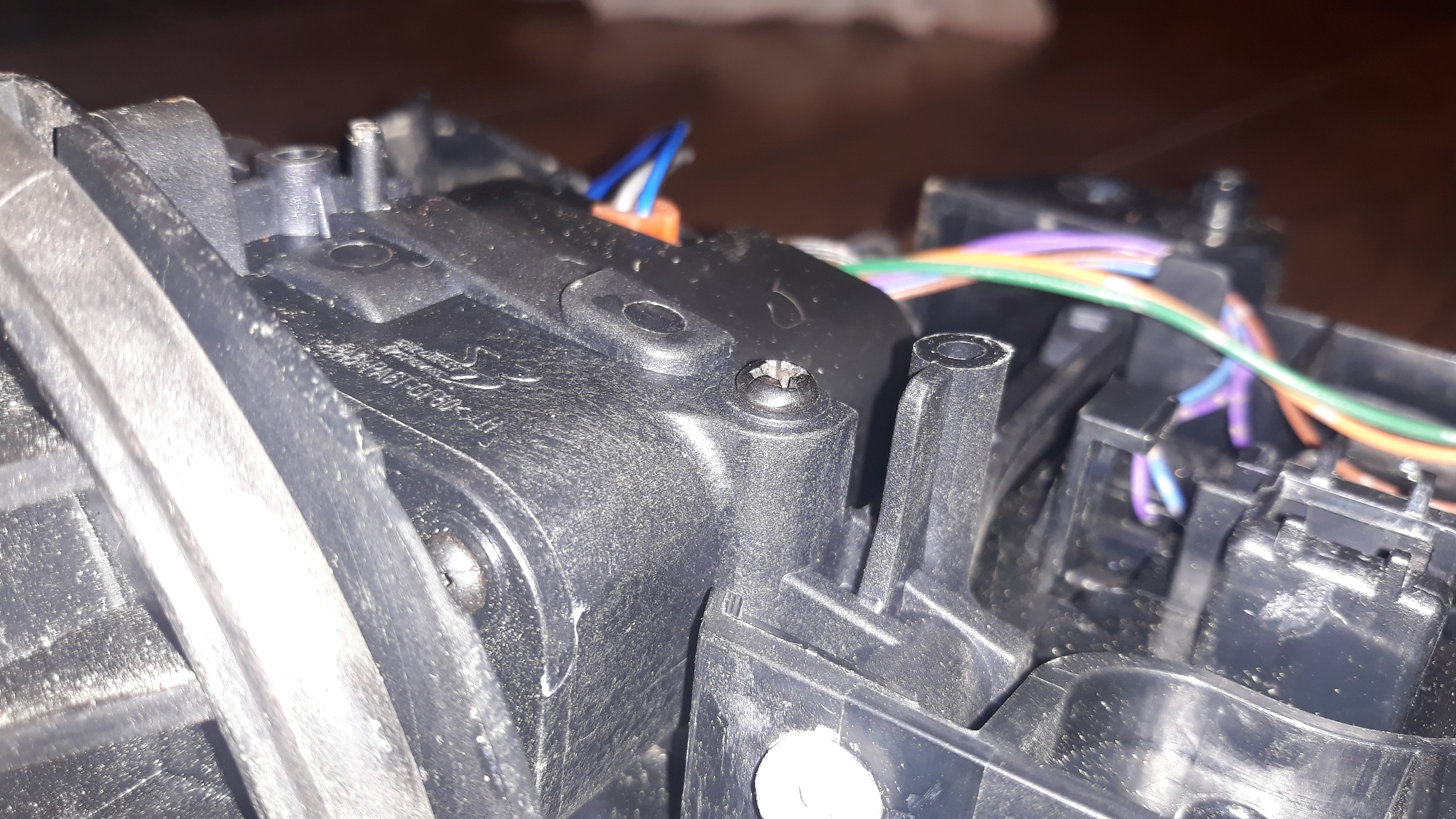

Jedna śruba pod szkłem lustra
Jedna od spodu

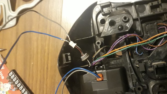

Postprzez misiek15002 » 18 lis 2019, 09:26
Dopadło i mnie – lewe lusterko przestało się składać, tylko słychać silniczek, który cały czas chodzi.
Dzięki za instrukcję, przydała się ale u mnie niektóre elementy wyglądają inaczej – później wrzucę zdjęcia.
Niestety okazało się, że kółko zębate jest połamane...

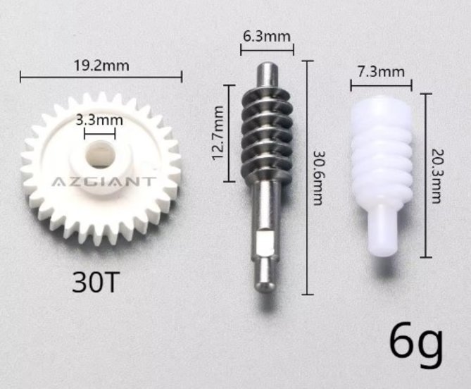

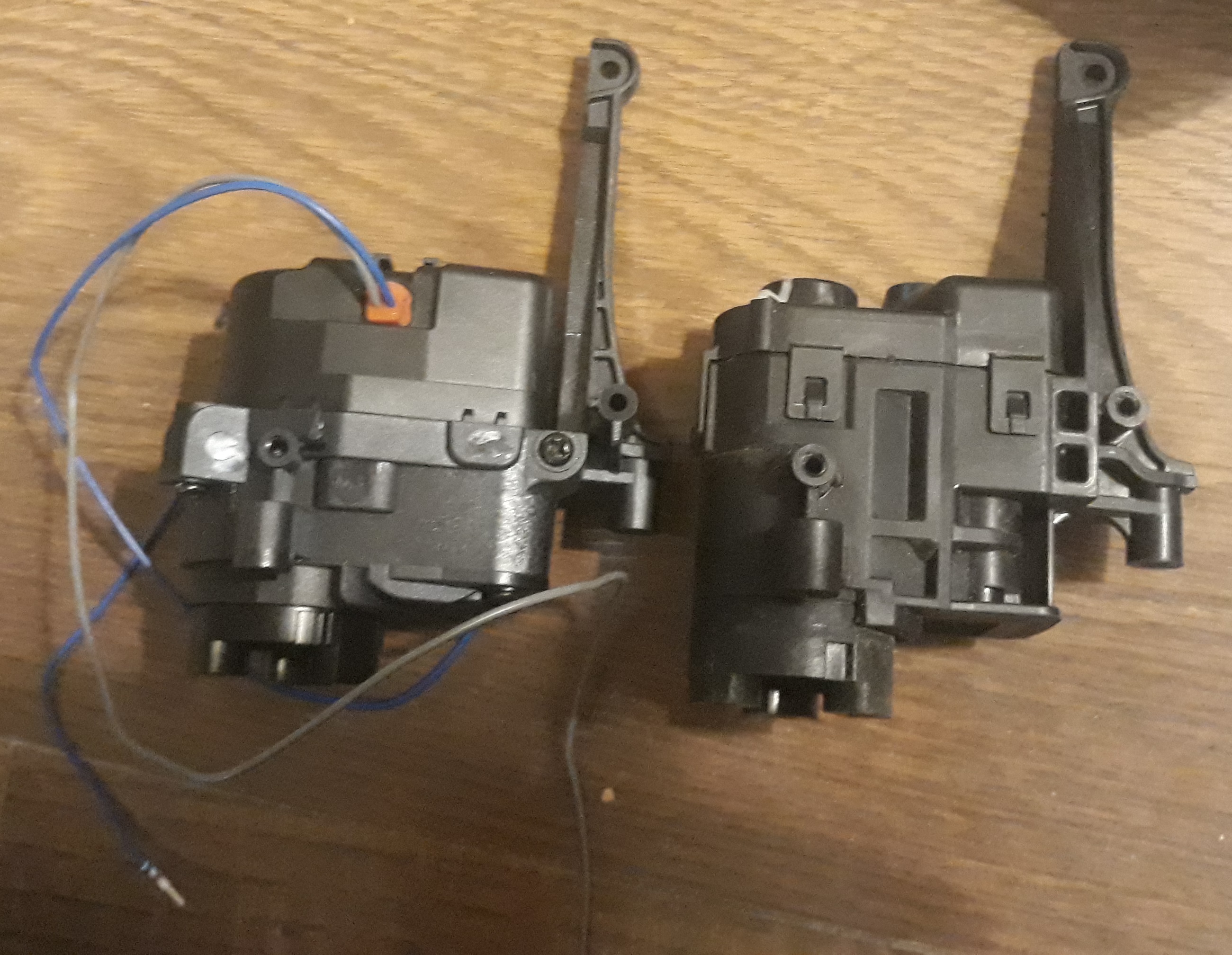

Przeszukanie Alledrogo – znalazłem samo kółko za 50 PLN. Niby cena znośna, ale nie miałem pewności, czy pozostałe 2 ślimaki nie są za bardzo zużyte, więc szukałem dalej.
Odwiedziłem giełdę pod Poznaniem, ale nikt nie miał samego silniczka, jedynie całe lusterko za 300PLN. Jeden pan zaoferował naprawę za 140 PLN – tylko chciał lusterko na 2 dni.
Finalnie odwiedziłem Ali, znalazłem dużo kółek i innych elementów oraz cały silniczek za 20USD.
Zamówiłem więc cały silniczek z darmową przesyłką. Niestety nie była tak pięknie, bo po 3 tygodniach anulowali mi zamówienie i wyłączyli opcję darmowej przesyłki. Tak więc finalnie zamówiłem silniczek 20USD + przesyłka 24USD...
Doszło po tygodniu.

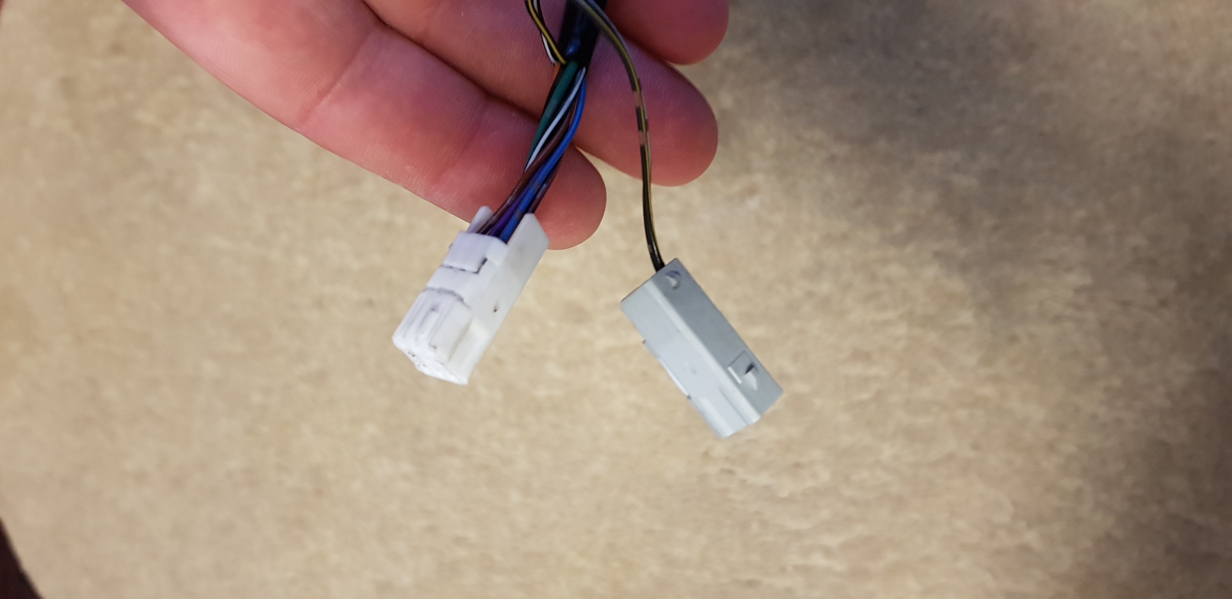

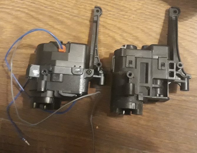

Jednak to chińszczyzna, jeden otwór nie pasował, jeden musiałem skrócić i co mnie chyba najbardzie wkurzyło, trzeba było rozwiercać główny otwór przelotowy na kable, bo wtyczka 9 PINowy się nie mieściła. Nie mogłem też odłączyć chińskiej wtyczki, żeby podłączyć oryginalną, więc włożyłem PINy z chińszczyzny w oryginalną wtyczkę (co nie jest jednak dobrym rozwiązaniem, o czym za chwilę).
O dziwo lusterko zaczęło działać, tylko trochę wolniej niż oryginał. Po kilku dniach pojechałem na myjnię i następnego dnia lusterko zaczęło mieć czkawkę przy składaniu, więc chyba dostałą się gdzieś woda. Muszę ponownie rozebrać – ciekawe czy właśnie gdzieś do tej wtyczki dostałą się woda, czy raczej silniczek się skończył?
Rozbiorę i zobaczę, najwyżej polutuję, chociaż szkoda mi oryginalnej wtyczki. Ostatecznie mogę też przełożyć kółka zębate do oryginalnego silniczka.
Zdjęcia w kolejnym poście.
Dopisano 18 lis 2019, 09:45:

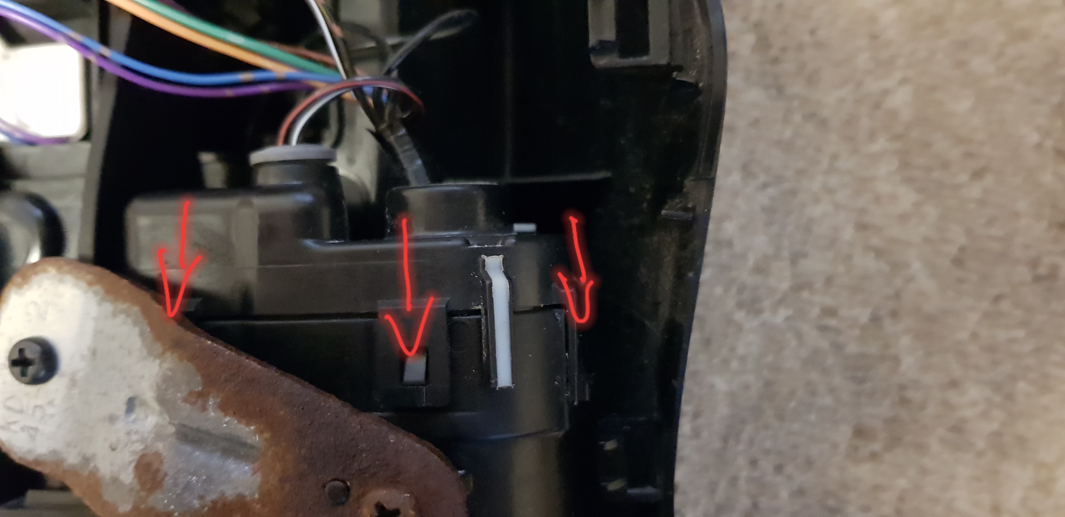

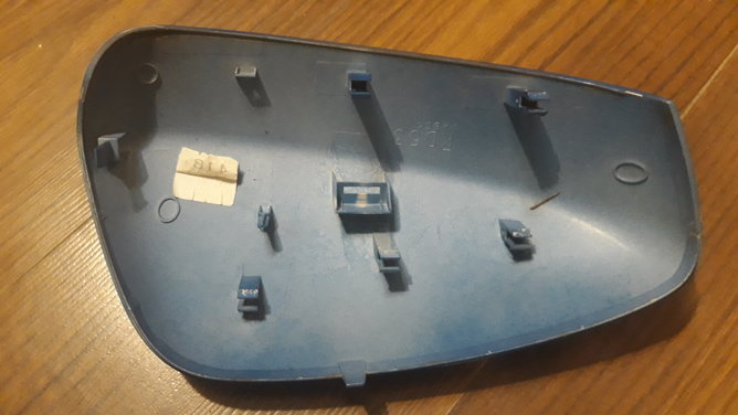

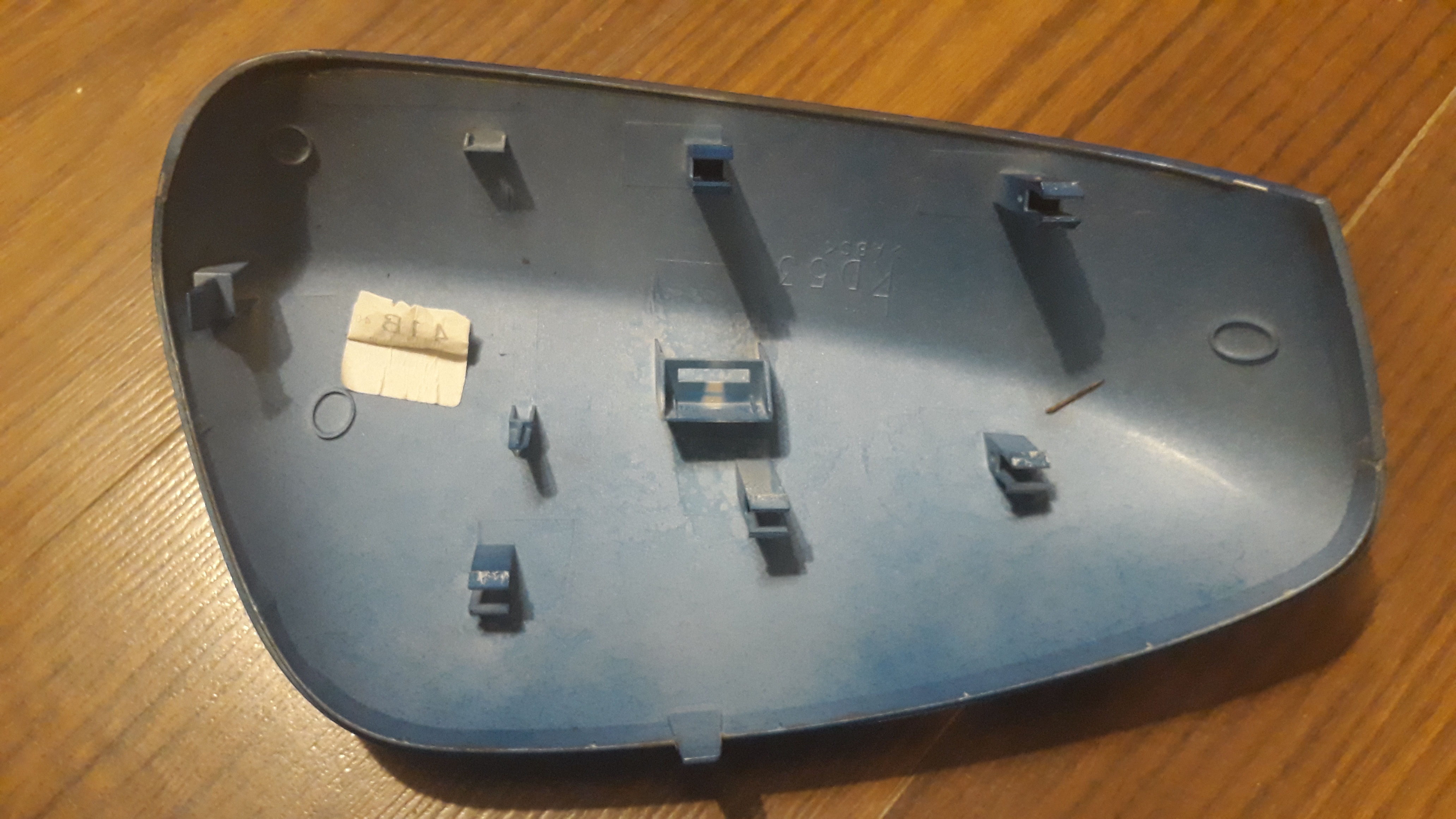

Zaczepy lakierowanej wersji lusterka – grudzień 2011
Mam nadzieję, że komuś to pomoże.
Mam więcej zdjęć, jeżeli coś komuś jeszcze jest potrzebne.
Pozdrawiam,
Paweł.
Po lewej chińszczyzna, po prawej oryginał.
PINy do oryginalnej wtyczki

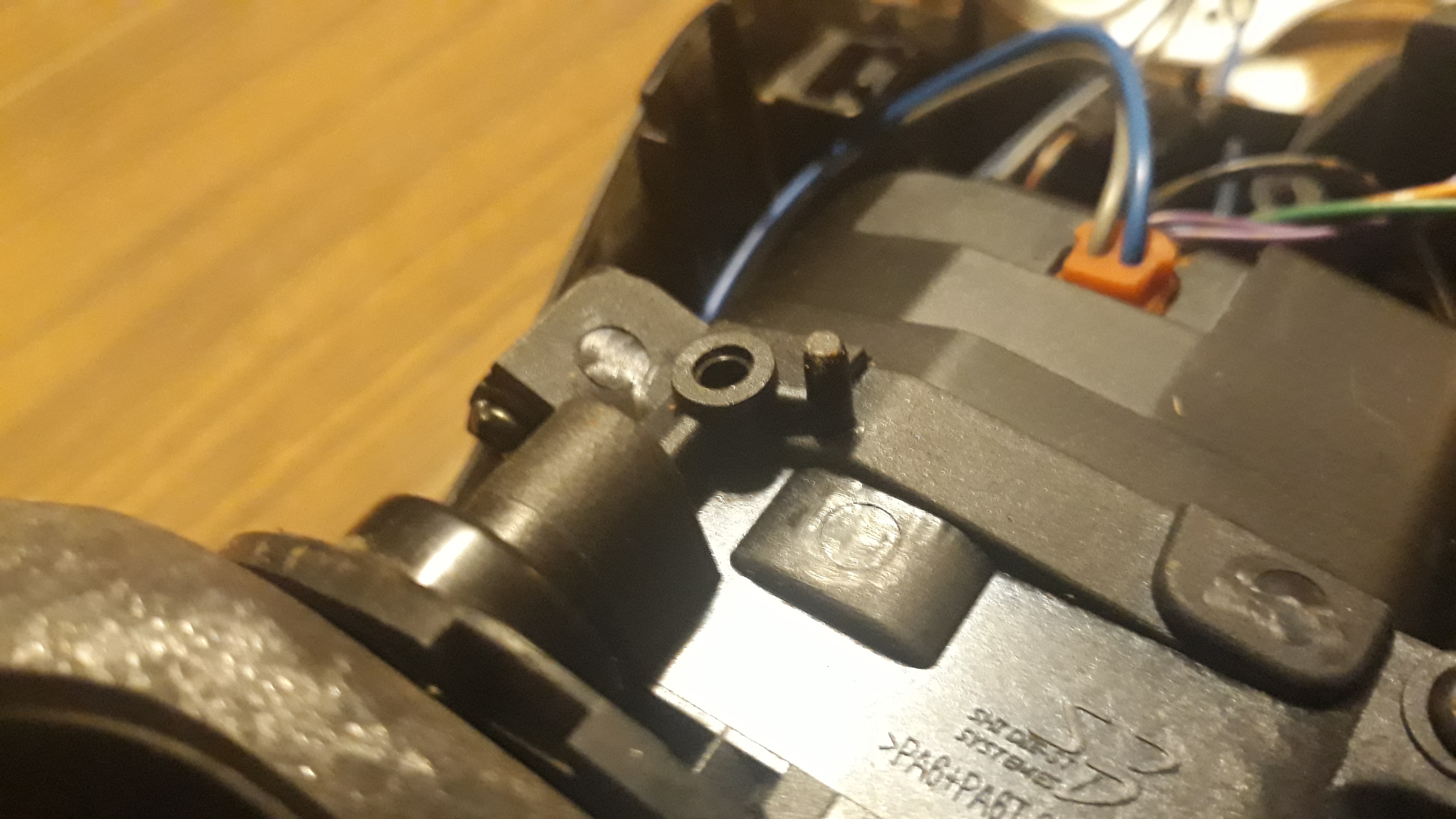

Zbędny bolec centrujący, musiałem go odciąć.
Za długi otwór do śruby, musiałem ok 5mm skrócić.
Jeden z otworów nie pasuje do blachy wzmacniającej.

Dzięki za fotoporadnik! :) W moim przypadku też uszkodzeniu uległa zębatka (ta biała) – miała połamane kilka zębów i przez to lusterko nie chciało się złożyć. Od siebie tylko dodam że jeśli ktoś nie może nigdzie trafić na zębatkę to można dostać ją od ręki w partscenter.pl – ja tam zamówiłem i była u mnie po 3 dniach <oczko>
