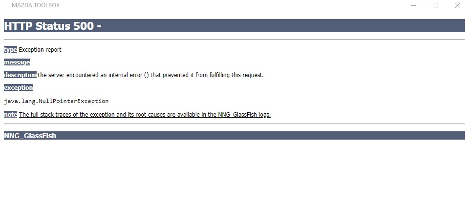

Win 10 home
Może to kogoś nakieruje. Po zalogowaniu wyskakuje okienko

To wszystko jasne. Pewnie masz aktualizacje 1809 wiec masz ogólna kiche
Jest opcja. Zapisz się w Windows Insider program i zaktualizuj powinno pomoc
Tu masz to w miarę po ludzku opisane
https://insider.windows.com/en-gb/how-to-pc/

Postprzez markusau » 14 sty 2019, 19:17
Ok, spróbuje tak jak piszesz i dam znać czy poszło
Dopisano 14 sty 2019, 19:29:
Niestety nie tędy droga :( i nadal to samo. Może są jakieś inne pomysły?

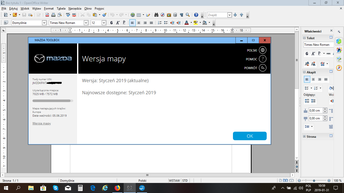

Postprzez andrep » 31 sty 2019, 12:12
Witam koledzy i koleżanki :) jest aktualizacja :)

Postprzez andrep » 1 lut 2019, 03:16
Przy tej aktualizacji jest trochę zmian :) , tu opisałem:
https://www.mazdaspeed.pl/forum/viewtop ... &start=340

Postprzez jaro93 » 1 lut 2019, 22:24
markusau napisał(a):Win 10 home
Ja rozwiązałem problem idąc naokoło. Błąd ten wyskakuje tylko jeśli jednocześnie chcesz zrobić backup obecnej mapy. Zrobiłem pierw ręcznie backup, a następnie przeprowadziłem instalację "bez robienia backupu karty" (obecnie pobiera nowe mapy). Żadnych błędów do tej pory nie mam i myślę, że instalacja przejdzie bez problemu. Jakby coś poszło nie tak to dam znać.
