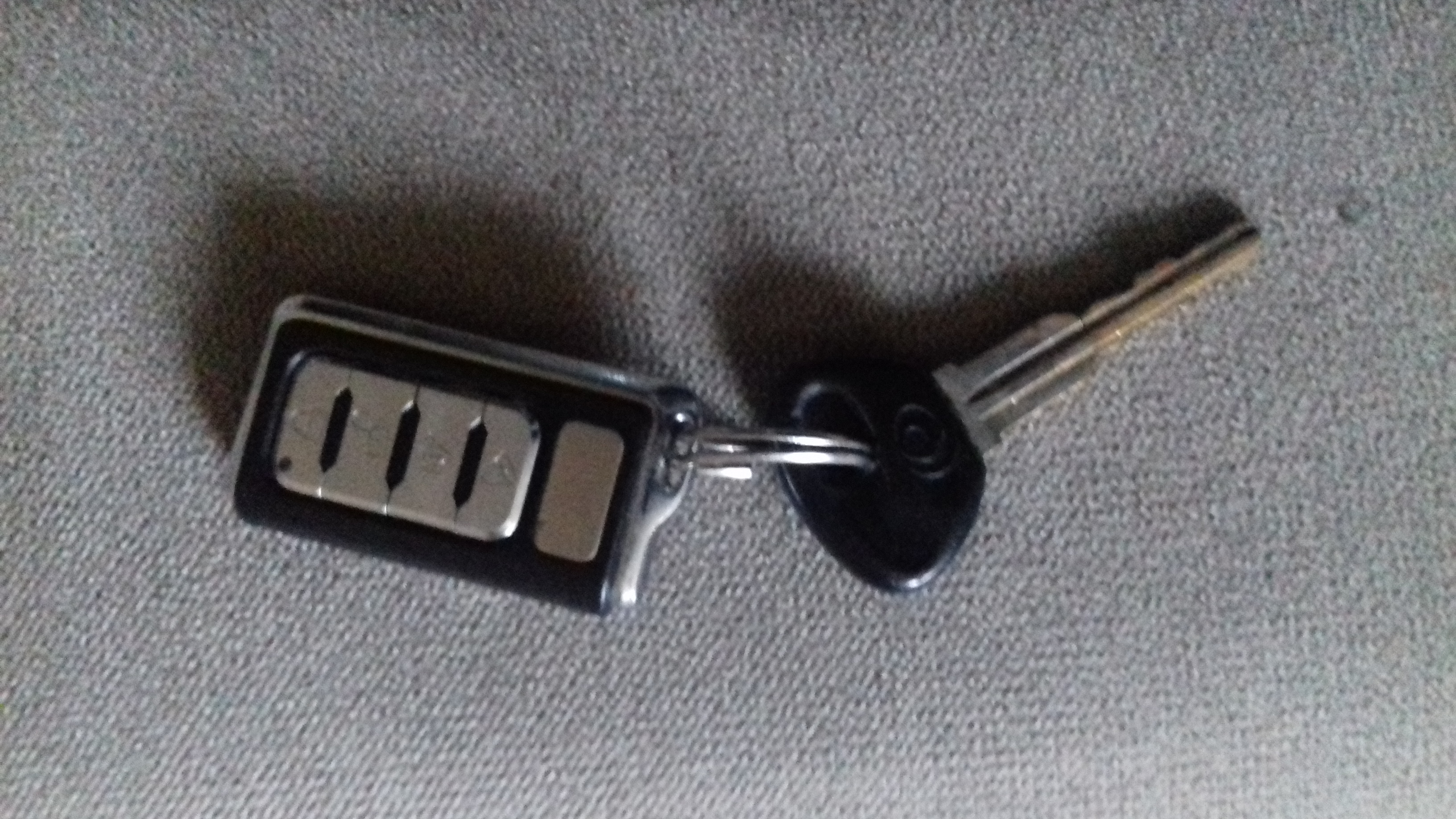

Postprzez Damian091 » 29 lis 2017, 10:33
Centralke znalazłem, wtyczki są na miejscu
Dopisano 29 lis 2017, 10:37:
Zdj pilota

Postprzez przemol80 » 29 lis 2017, 13:17
Jeżeli ma to być pilot do Mazdy 323F BA to ten na zdjęciu na pewno nie jest oryginalny.

Postprzez Damian091 » 29 lis 2017, 17:51
Nabyłem auto z takim właśnie problemem, mam 2 takie piloty jak na zdjęciu do mazdy 323f ba. Wydaje mi się że zasilanie na module jest skoro zamyka i odrazu otwiera dzwi ale mogę się mylić. Jutro sprawdze na spokojnie
