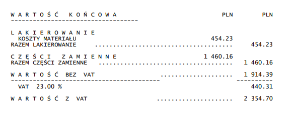

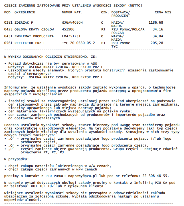

hak64 napisał(a):Twierdzisz, że w kosztorysie nie uwzględniono kosztu robocizny (dla mnie rzecz niepojęta), ale nie chcesz pochwalić się tą wyceną, nie mam więc możliwości wskazania błędów, niezbędnych do skutecznego odwołania się od takiej wyceny.
Ależ czemu miałbym nie chcieć się pochwalić? Proszę bardzo, załączam screeny kosztorysu. Od razu, na stronie tytułowej, w rubryczce "Prace blacharskie mechaniczne" rzuca się w oczy brak jakiekolwiek liczby. Resztę oceń sam.
Widzę, że masz blade pojęcie czym jest kalkulacja kosztów naprawy. To dokument składający się z kilku stron (zwykle nie mniej niż 4). Pierwsza strona określa przedmiot wyceny. Kolejne – czynności naprawcze i niezbędne części, oraz przyjętą stawkę rbg. Ostatnie strony – wyjaśniają zastosowane korekty, współczynniki, wskazują producenta części zamiennych i zawierają uwagi (np dotyczące stanu technicznego pojazdu, ognisk korozji, wcześniejszych uszkodzeń).
To co wstawiłeś jest tak przydatne, jak taśma miernicza do pomiaru wysokości podstawy chmur. Jedyna wartą uwagi informacją jest ostatnie zdanie "technologiczny czas naprawy wynosi 0 dni". To oczywisty błąd, bo technologia napraw wymaga zdemontowania zderzaka i reflektora, zatem pojazd w takim stanie nie może być użytkowany i na okres naprawy przysługuje pojazd zastępczy.
Istotnie, w wycenie brak jest informacji o przyjętej stawce za rbg, choć z treści wynika, że przyjęto średnią stawkę rbg, właściwą dla miejsca zamieszkania. Masz więc podstawę do odwołania. W treści powinieneś podkreślić, że w nadesłanej wycenie stwierdziłeś:
– brak informacji o zakresie prac naprawczych (każda czynność powinna zostać określona i podana ilość rbg przewidywana na daną czynność),
– nie określono przyjętej stawki rbg,
– nie uwzględniono uszkodzeń błotnika i zakres prac ograniczono wyłącznie do odnowy lakieru,
– bezpodstawnie zastosowano tanie zamienniki, choć reflektor m-ki TYC nie daje gwarancji dobrego spasowania, jak również występuje znaczne ryzyko (nawet pewność) wystąpienia różnic w natężeniu emitowanego światła (w porównaniu z reflektorem oryginalnym),
– zderzak przedni nie jest na rynku dostępny w cenie podanej przez likwidatora szkody.
W odwołaniu domagaj się przyjazdu rzeczoznawcy na oględziny i zdejm zderzak do oględzin (nie pisz, że się nie da, bo jeśli nie wisi na drutach, to jakieś zaczepy posiada). Bez zdjęcia zderzaka nie jest możliwe poprawne oszacowanie wartości szkody. Jedynym usprawiedliwieniem może być fakt, że zderzak już wcześniej był uszkodzony i widoczne są ślady klejenia, bądź niefachowego montażu (opaski zaciskowe, wkręty). W takiej sytuacji ubezpieczyciel ma prawo zastosować korektę do ceny części zakwalifikowanej do wymiany.
