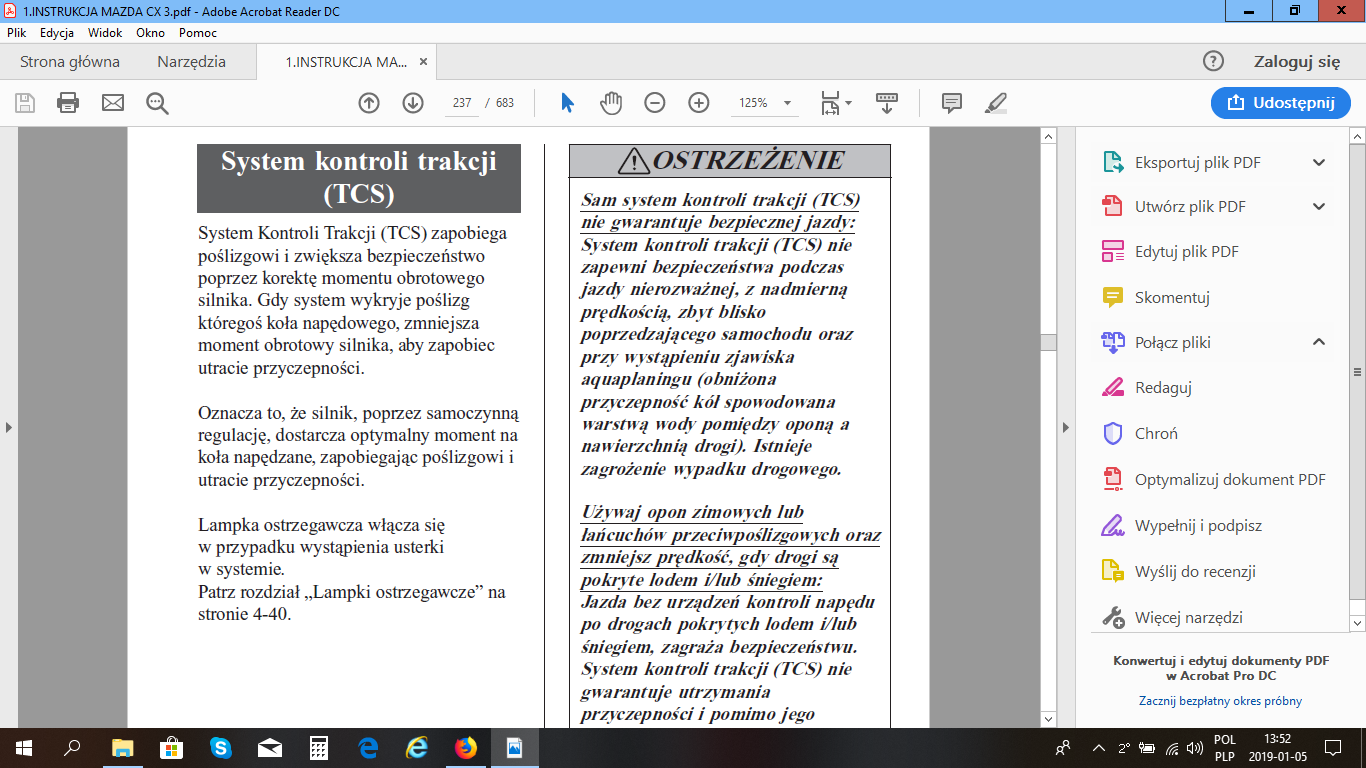

Poczytaj w instrukcji (chyba że nie dołączyli do samochodu?) na str 4-87 powinno Ci pomóc
(ja mam starą może być inna)

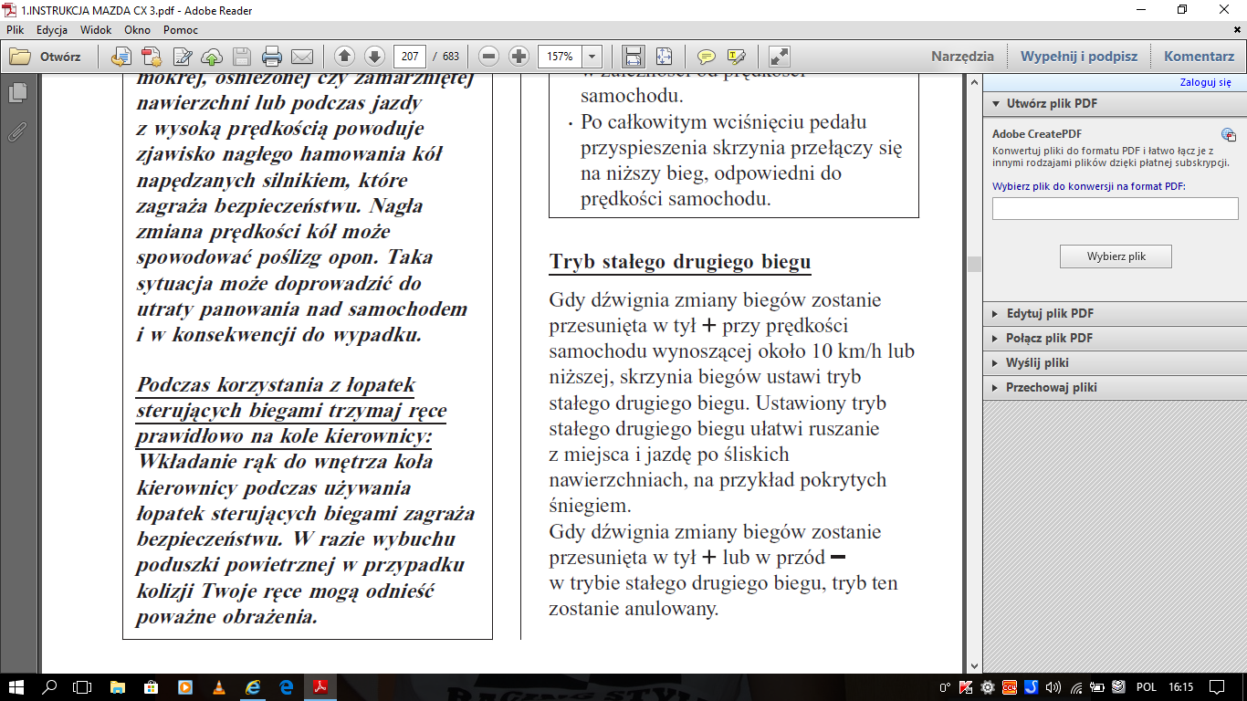

Ja natomiast "przetestowałem" ruszanie na tzw. stałym drugim biegu i muszę powiedzieć że różnica kolosalna
.Na ubitym mokrym śniegu jakby ktoś z tyłu pchał, wiadomo że mamy AWD ale jednak po coś ta opcja jest
w modelach z napędem na przednią oś też ale z AT
Ja widziałem
No i dlatego przypominam by pamiętać o tej możliwości
, ja wtedy zapomniałem a po drugie ze względów oświetleniowych musiałem być blisko tej siatki-płota i się trochę bałem że nie zahamuję
To teraz wiesz jak moja CX 3 wygląda ,obecnie ma jeszcze relingi
Dodam że jak już pisałem (gdzieś) gdybym włączył od razu stały drugi bieg to bez zająknięcia wszystkie próby by zaliczyła

Świat jest mały, a czemu nie znaleźliście lepszego miejsca do testów? I w której instrukcji znalazłeś poradę z drugim biegiem bo w uproszczonej u mnie niema?
Spoko też trochę ogarniam te napędy. W Maździe jest prosty. Dużo bardziej skomplikowany jest w Lancerze EVO albo Outlanderze GT.
Ja mam instrukcję w PDF-ie ze str. Mazdy zassałem , książkowa(taka sama) za ciężka
, strona o skrzyni biegów to 4-57.

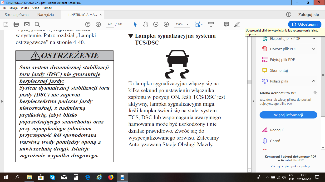

, gdyby się świeciła na stałe to system zepsuty – jest napisane to na drugim
screenie.
Gdy ja dam w palnik na śliskim też mrugnie , więc jak chcesz dać ognia
to wyłączaj
system.
