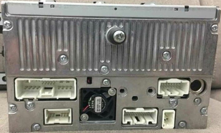

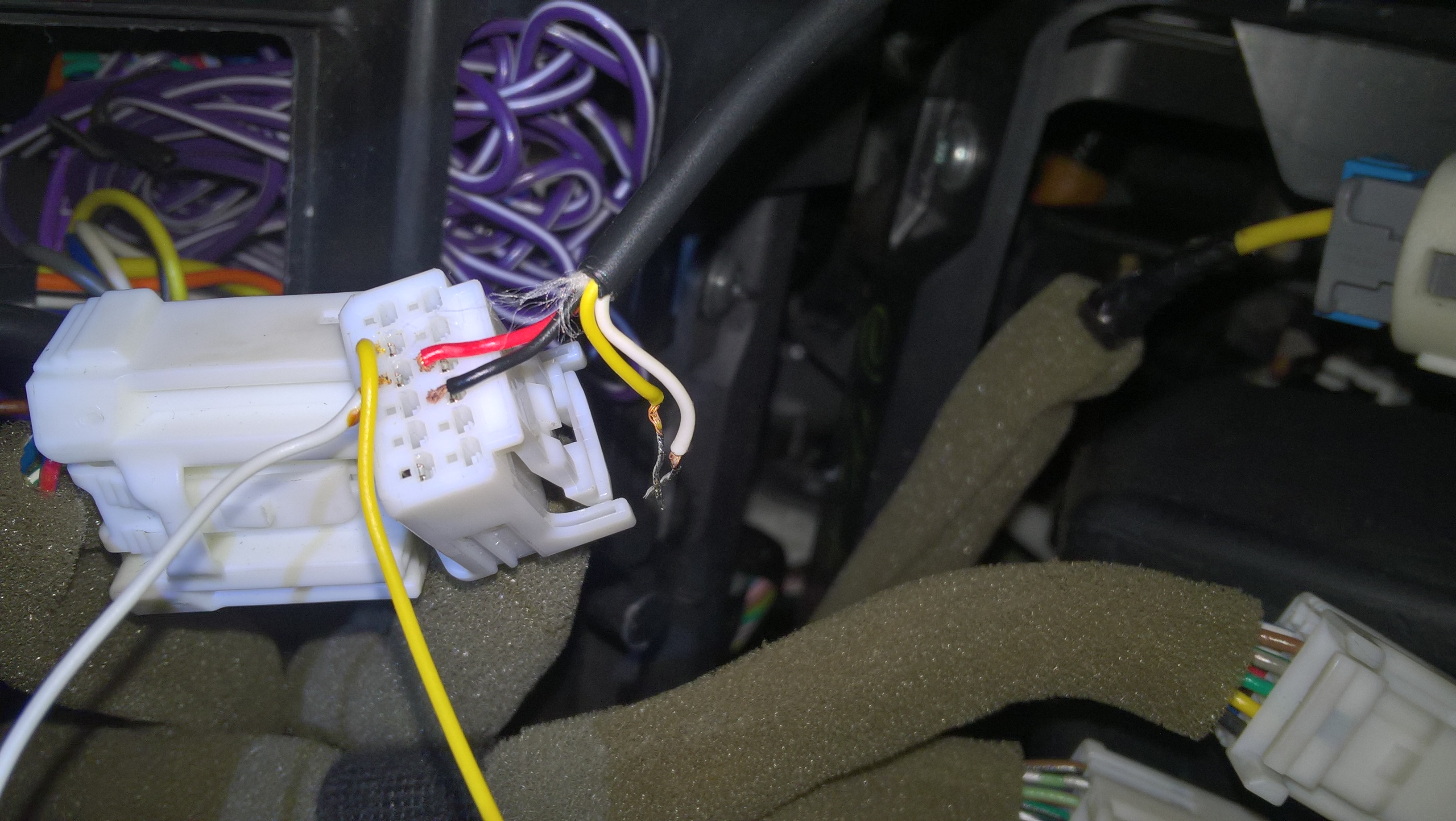

Postprzez damianoo » 16 gru 2018, 16:16
wiecie może która wtyczka w oryginalnym radio navigacji jest do kamery cofania
Od: 6 gru 2018, 18:34
Posty: 6
Auto: Mazda cx9 3,7 benzyna 2008 r
Postprzez Kolbi » 18 gru 2018, 14:58
Wtyczka z 12 pinami (2 rzędy po 6), czyli patrząc u Ciebie na to zdjęcie to gniazdo powinno być to po lewej od wentylatora na dole. W samej wtyczce tak naprawdę to tylko 5 pinów jest wykorzystanych z tych 12 co widać na załączonym zdjęciu.

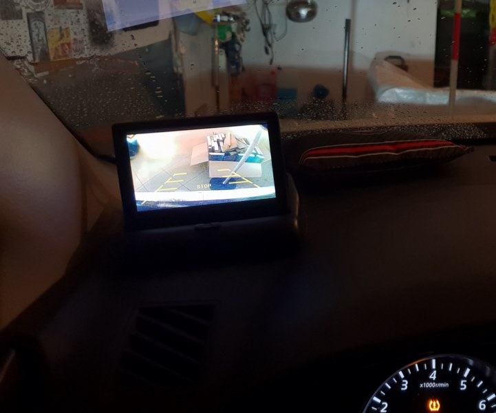

Postprzez Ronin 4x4 » 7 sty 2019, 19:52
zamiast ingerować w fabryczną instalację (to się często źle kończy) zamontuj osobną kamerę.
Mam od 3 lat kamerkę z przodu, zamontowaną pod logo i dodatkowy monitor na podszybiu (na dobrą sprawę nie trzeba odrywać oczy od maski jak się parkuje)– koszt łącznie może z 250zł.
Robi robotę!
Od: 28 cze 2014, 21:53
Posty: 41
Skąd: Szczecin
Auto: Mazda CX-9 2013 USA Crystal White Pearl Mica
Postprzez damianoo » 7 sty 2019, 23:47
Siema, podeślij jakieś foty jak to u Ciebie wygląda
Posty: 6

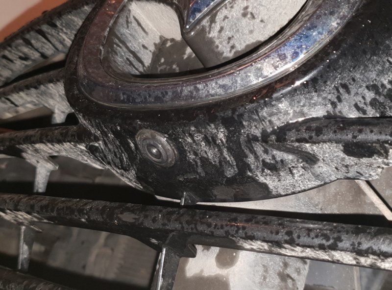

Postprzez Ronin 4x4 » 9 sty 2019, 09:50
bardzo proszę
kamera jest pod logo, tak żeby było widać krawędź przedniego zderzaka (to ten srebrny pasek na wyświetlaczu w dolnej części), zależało mi na parkowaniu w garażach "na zapałkę".
Te kamery które są montowane w logo, pokazują obraz bardziej z przodu i mimo szerokokątności nie widać ile jeszcze masz miejsca przed zderzakiem.
Całość włącza się po naciśnięciu hamulca, mi zależało żeby obraz włączał się automatyczni, ale można zrobić pod guzik.
Monitor jest zamykany.
Co mnie zaskoczyło – że w deszczowo/śniegową pogodę przód podaje obraz lepiej od tylnej kamery fabrycznej
Rozwiązanie proste estetyczne i sprawdziła się w 100% moich potrzeb

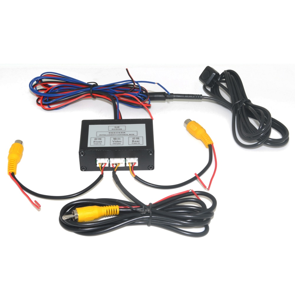

Postprzez wirustc » 20 wrz 2019, 06:10
Witam .Zamontowałem kamerę cofania do mazdy3.Wszystko pięknie działa.Córka zakupiła dodatkowo kamerkę do przodu w logo mazdy.Niestety niema gdzie jej podłączyć.znalazłem ciekawy konwerter na dwie kamery.Zanim to kupię chciałbym wiedzieć jak to podłączyć.zaznaczam że kamera tylna jest na 6V a przednia12V. W innym wątku nie nie było podpowiedzi ,więc może tu... :(
Od: 2 wrz 2010, 13:46
Posty: 44 (27/0)
Skąd: Konin
Auto: Mazda 2 DE 1,3 63kW/87KM 2009 rok
Postprzez Rad4k » 20 wrz 2019, 11:21
A jak działa ten konwerter? jest jakiś przełącznik?
Od: 29 lip 2019, 09:55
Posty: 8
Auto: CX-9, 2015
Postprzez wirustc » 21 wrz 2019, 06:59
Przełącznik jest. -------------------------------------------------------------------------------------------Opis z aukcji:1. Automatyczne widok z przodu:
W przypadku, gdy silnik jest uruchomiony, system aktywuje monitorowania maszyny i aparat z przodu, aby sprawdzić widok z przodu na 8 sekund-wtedy go wyłączyć.
2. Automatyczne widok z tyłu:
Kiedy odciągnąć w odwrotnym kierunku, system jest aktywowany przez monitor, jak jest widok z tyłu aparatu. Go, a następnie przełącza się widok z przodu kamery wideo w ciągu 15 sekund, a następnie zatrzymuje się.
3. Widok z przodu zawsze aktywuje tryb:
Push przełącznik sterowania, aby przejść do przodu.
W tym trybie, system będzie monitorować i aktywuj wtyczkę do przedniej części aparatu przez cały czas.
Wyjścia tryb, naciskając przełącznik sterowania, ponownie.
Priorytet pracy: widok z tyłu> widok z przodu

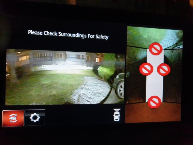

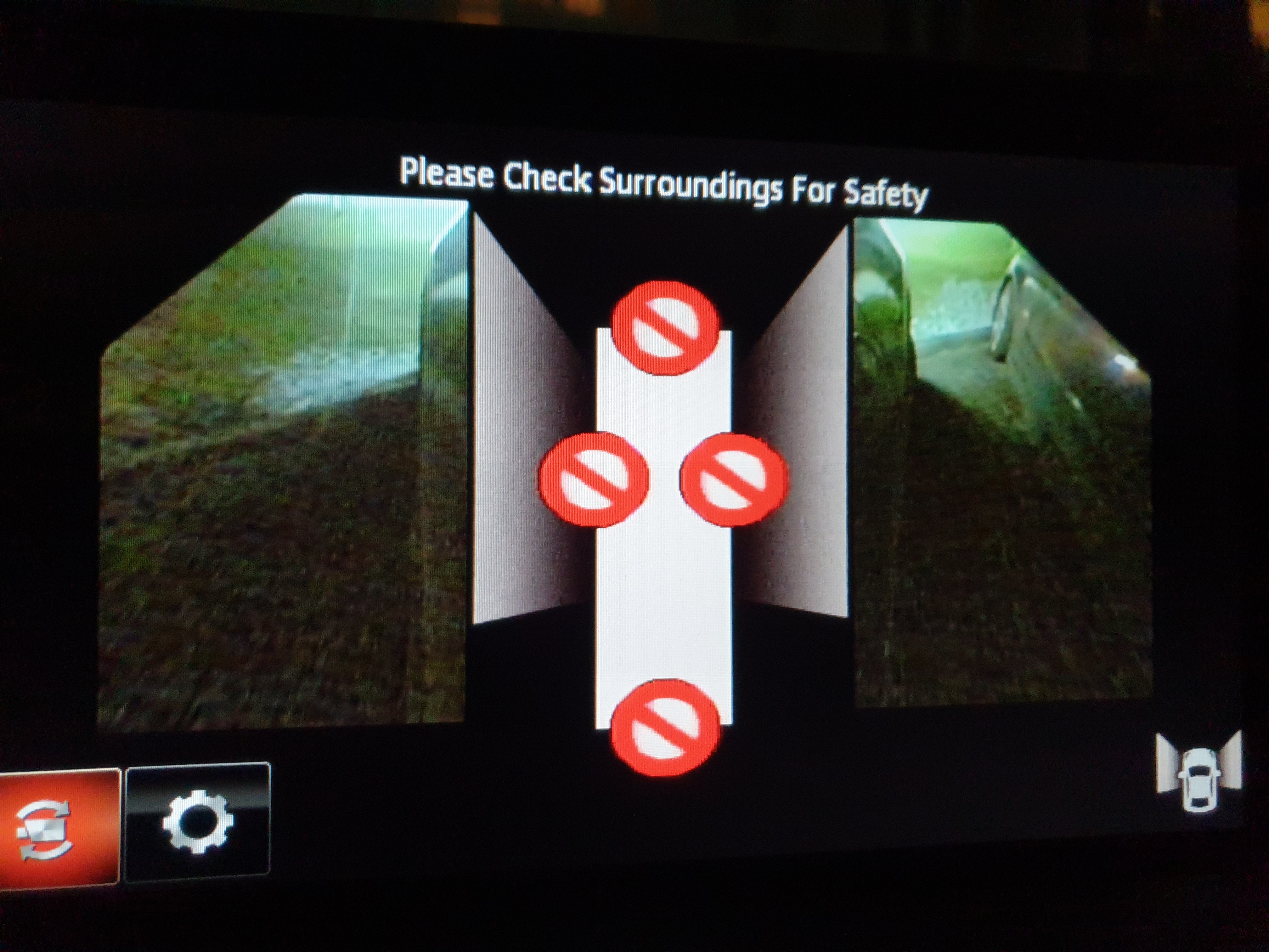

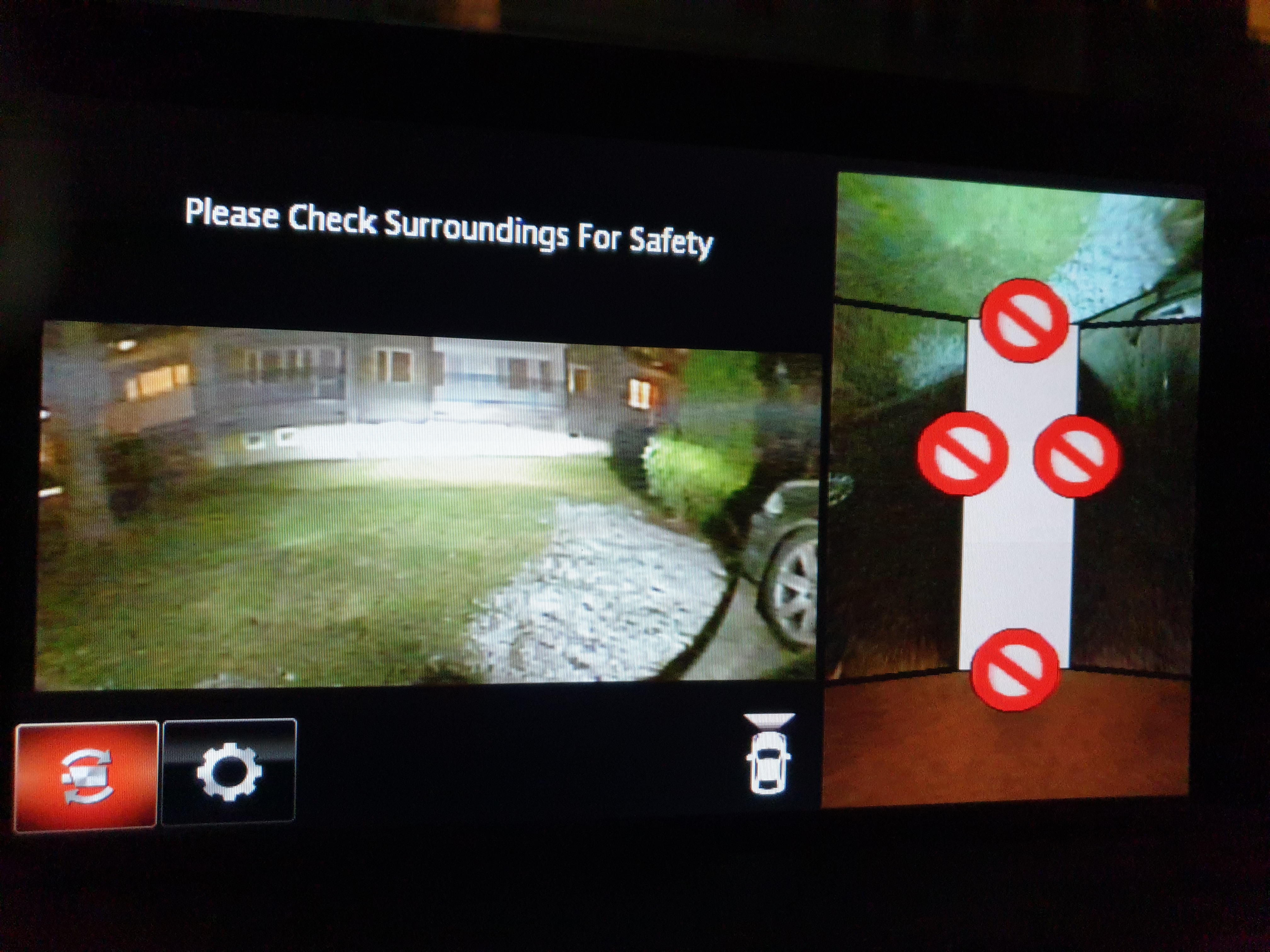

Postprzez adventure » 5 mar 2021, 20:48
Witam i przepraszam, że podłączyłem się do tego wątku, ale po naciśnięciu nowy wątek nic się nie dzieje.
Posiadam od kilku dni mazdę CX-9 2.5T GT z 2020 roku i chyba mam problem z systemem kamer 360, gdyż w miejscach w których są one umieszczone na ekranie na desce rozdzielczej oznaczone są przekreślonymi czerwonymi kółkami. Czy ktoś miał ten problem i wie jak go rozwiązać, aby pozbyć się tych dziwnych kółek. Dodam, że system kamer i czujniki parkowania działają poprawnie (przynajmniej tak mi się wydaje). Poniżej screen.
