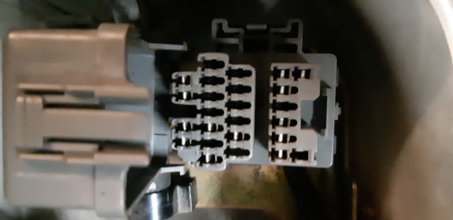

To pod kierownicą nie masz Obd2? Jeśli nie masz bo ten standard obowiązuje od 2000roku ale sprawdź bo może jest już obd2 to możesz sobie kody wymigać testerem diodowym w złączu pod maską. Zrób mi tylko zdjęcie pinów tego złącza. Mogę Ci wysłać gotowy tester.

Postprzez wojciech1972 » 9 sty 2019, 17:30
ok zrobię ci zdjęcie tego złącza jeszcze dzisiaj,
Dopisano 9 sty 2019, 21:37:
WSTAWILEM TUTAJ ZDJĘCIA ZŁĄCZA
Dopisano 9 sty 2019, 21:38:
NO I TO ZŁACZE jest w komorze silnika
tj takie złącze
to samo
i taki ELM 327 ALE W WERSJI 2,1
