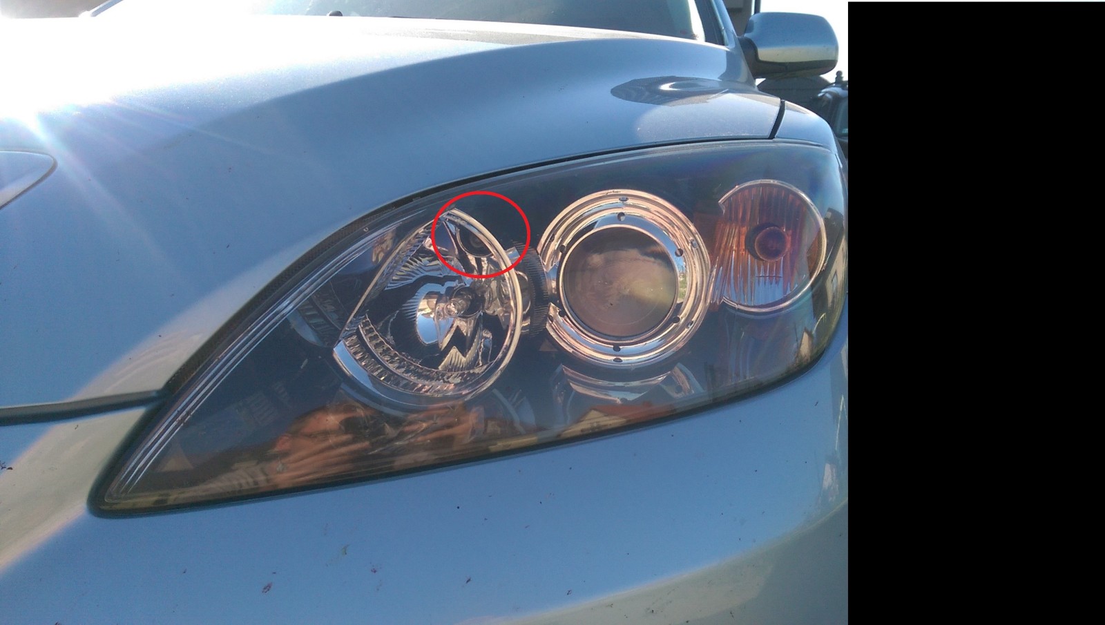

Odpiąłem jak narazie 3 (światła długie, mijania i kierunku) ale nie mam pojęcia jak się dobrać to postojówki. Nie ma tam żadnego otworu czy tez kabli które prowadziłby do tej żarówki. Z tego co widzę siedzi zaraz obok kierunku, ale nie mogę wykombinować jak się do niej dostać.
Czy któs byłby w stanie poratować jakimś filmikiem lub zdjęciem, ew. szczegółowym opisem jak wymienić tą żarówkę?
Poniżej link do filmiku z widoku całej lampy https://youtu.be/NfT6p9896HY?t=344 (5:44)
czy byłby ktoś w stanie zaznaczyć mi w "paincie" lub "narzedzie wycinanie" jak dokładnie zabrać się do niej? Byłbym wielce zobowiązany za pomoc.

Postprzez MyaS » 13 sty 2019, 10:57
Większość instrukcji i filmików mówi aby wyciągnąć lampę żeby wymienić postojówkę ale nie ma takiej potrzeby,
Ja za pierwszym razem trochę się naprzeklinałem i ponacinałem skórę na palcach, ale później idzie to już sprawnie.
Najpierw włącz sobie światła, zobacz która żarówka nie pali i ruszaj gniazdami od środka, żeby dojść do tego którą musisz wyciągnąć.
Poniżej masz zdjęcie o którą żarówkę chodzi.
Z tego co pamiętam, choć robiłem to dobre pół roku temu, to normalnie odpinasz kostkę od pozycji tak aby zostały te wystające blaszki od oprawki żarówki.
Bierzesz w rękę małe szczypce, łapiesz za blaszkę i delikatnie przekręcasz w jedną, albo drugą stronę, dosłownie parę stopni na ukos.
Jak czuć mocny opór to kręć w drugą. W oprawce są specjalne wycięcia dzięki którym żarówka jest osadzona w lampie. Tylko w jednym ułożeniu oprawki można ją wyciągnąć i analogicznie włożyć.
Moment w którym oprawka z żarówką będzie mogła wyjść da się wyczuć. Wtedy tylko ciągniesz do siebie i koniec filozofii.

Postprzez tkila » 5 maja 2019, 11:58
Dzięki Myas za pomoc. Nie wiem czemu miałem z tym problem wcześniej, ale dzisiaj podszedłem do tematu i w 5 min wymieniłem obie :) Pomogło napewno nakreślenie konkretnego miejsca żarówki, wcześniej jakoś to przeoczyłem.
Swoją drogą, ja osobiście nie wypinałem kostki tylko obróciłem całość o jakieś 30 stopni w lewo i wyskoczyło wszystko bez problemu z żarówką. Trochę zabawy po stronie kierowcy, ale wystarczyło odpiąć jeden klips i podnieść klapkę na zawiasach na maskownicy plastikowej żeby uzyskać dostęp do żarówek. Ot cała robota :)
