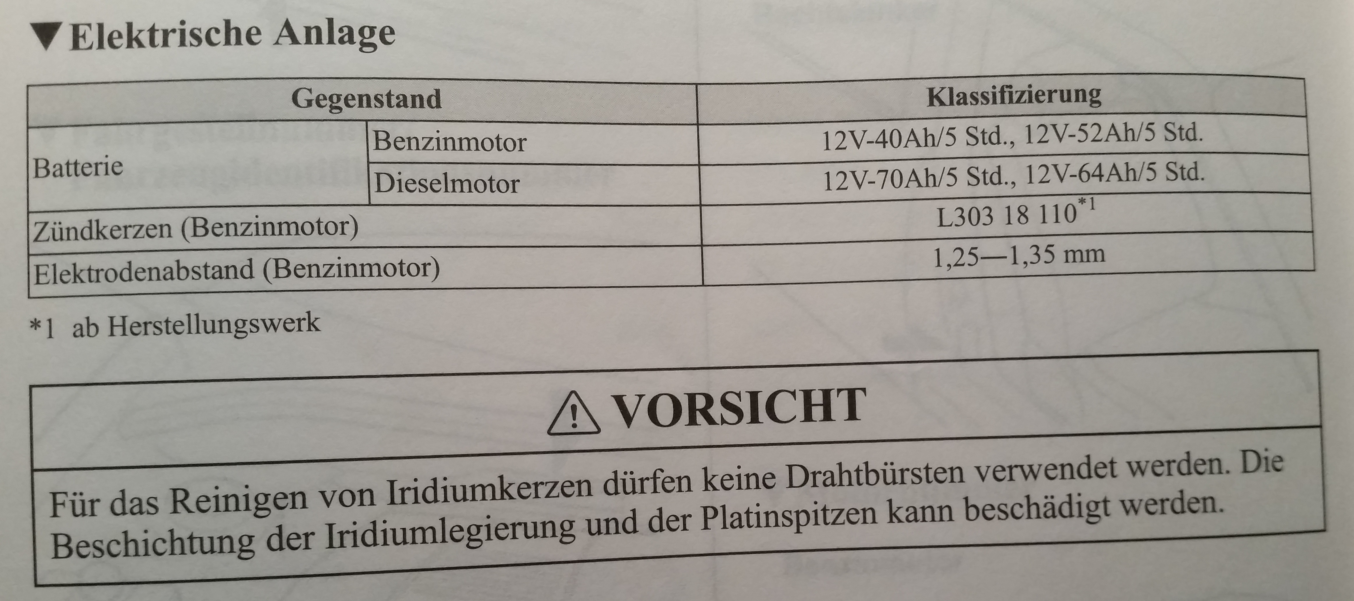

Ja ze swojej mazdy wyciągnąłem Panasonic-a. Czy był od nowości to nie wiem ale na pewno od 2013 roku.
Podejrzewam że tak. Też miałem ten nalot koło klem i tej blachy na górze.
Co do pojemności i modelu to się niewiele z niego dało wyczytać. Jedynie to co w instrukcji mam tabelkę.
Co ciekawe aku ten jest nadal użytkowany w małym fiacie takim do jazdy po polach i łąkach i daje rade.
Ale raz sprawił psikusa pod sklepem, po powrocie nie odpalił mi mazdy i musiałem się posiłkować innym autem i kablami więc trzeba było wymienić.
