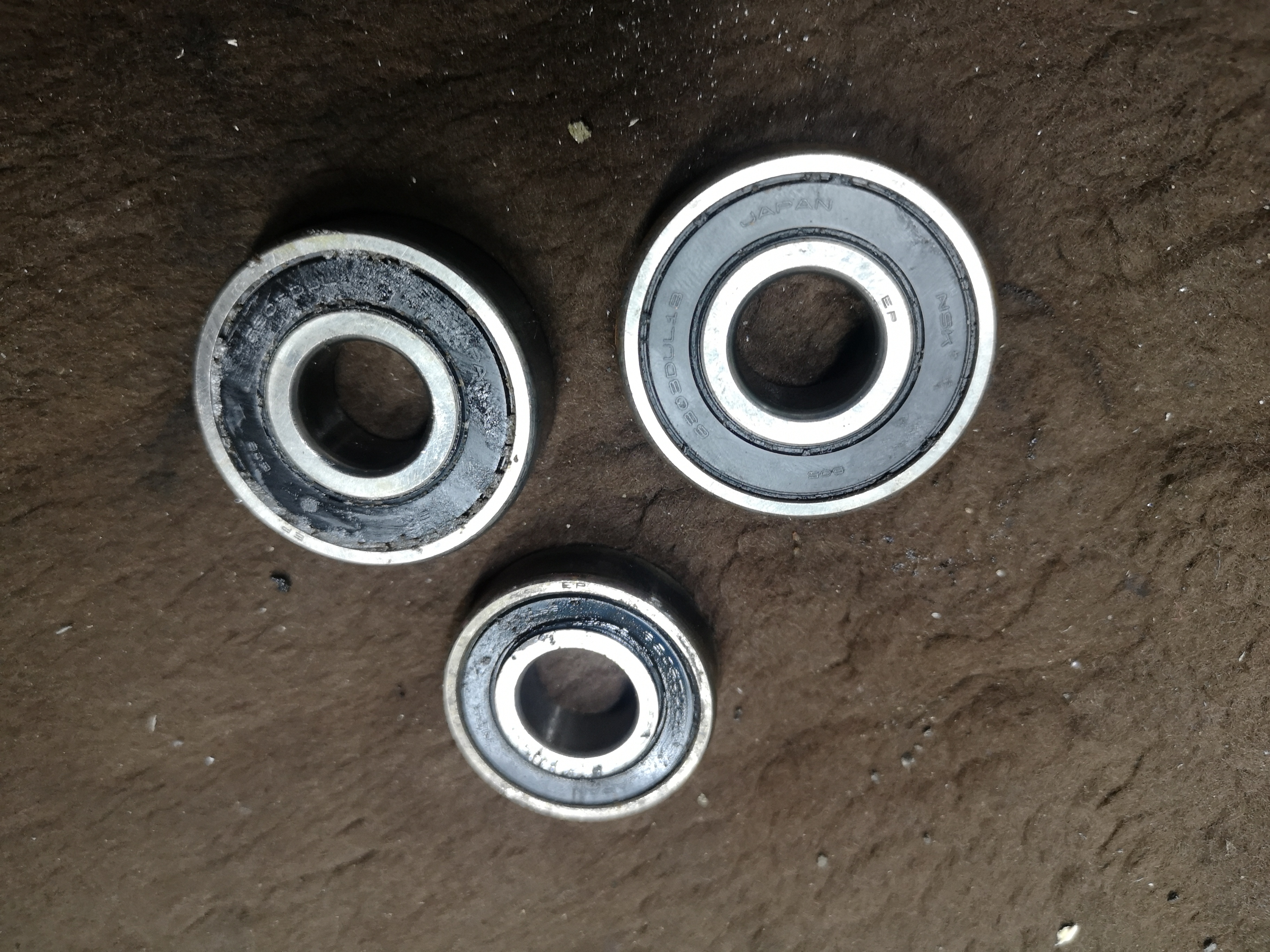

Postprzez Beny » 20 gru 2018, 21:43
Mazda wróciła od mechanika.
Przebieg 188495tys
– zrobiono przegląd hamulcy.Jeden sworzeń z tyłu był chwycony,reszta ok ale na wiosnę trzeba myśleć o klockach.
– wymieniony pasek osprzętu Continental Conti-V Multirib 6PK 2285,oraz łożyska w rolkach Fag
Rozglądam się też za tłumikiem,okazuje sie ze lewy do kombi ciężko kupić.Byłem u zaprzyjaźnionego tłumikarza i nie ma.Zostaje opcja rzeźbienia z prawym żeby założyć go na odwrót,albo szukania jakiegoś tjuningowego.
Czyli trzeba wydać kupę kasy x2 :P
Ma ktos jakieś opinie ulter vs sebring?
Czy sebring występował do diesla i do benzyny?
Łożyska japan,wiec pewnie jeszcze ori.

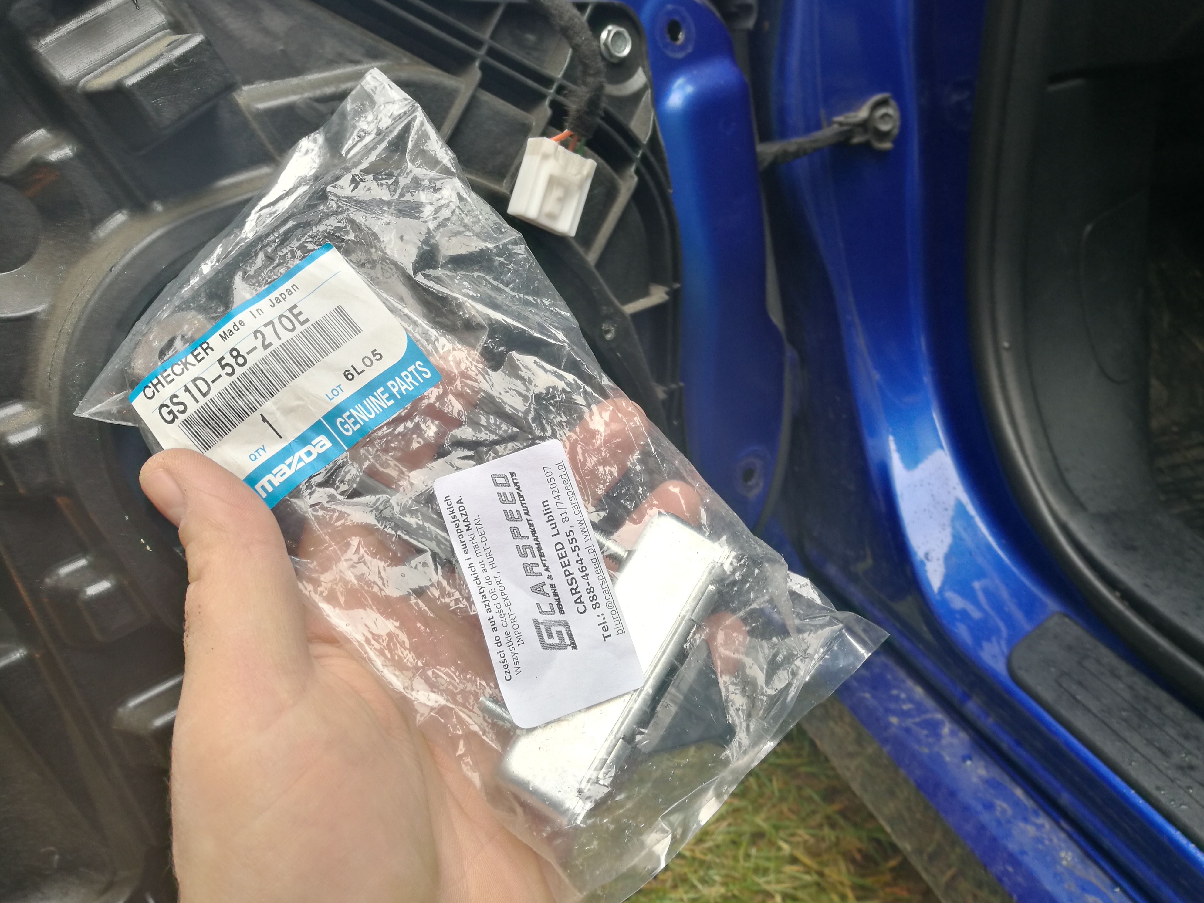

Postprzez Beny » 4 sty 2019, 15:13
Byle do wiosny.Ostatnio miedzy opadami deszczu i sniegu wymieniłem ogranicznik drzwi.Strzelał niemiłosiernie.Nie wiem co tam sie psuje ale jak wsadzilem nówke sztuke otwieraja sie jak nowe :)
Przy okazji jak rozbieralem tapicerkę drzwi wypadła nakretka.Jedna z dwoch ktora trzyma prowadnice szyby i wyjaśniło sie czemu szyba przy zamykaniu skakał.
Małe porównanie do xedosa.W drzwiach widac na dole zawilgocenie blachy,i troche syfu ktory gdzies od gory sie chyba dostaje,w xedzie bylo sucho.Na wiosne trzeba to będzie zalać noxudolem.
No i temat zimowy, aku po podpieciu testera mowi wymień mnie :D ale ma prawo bo jest jeszcze oryginalny panasonic.

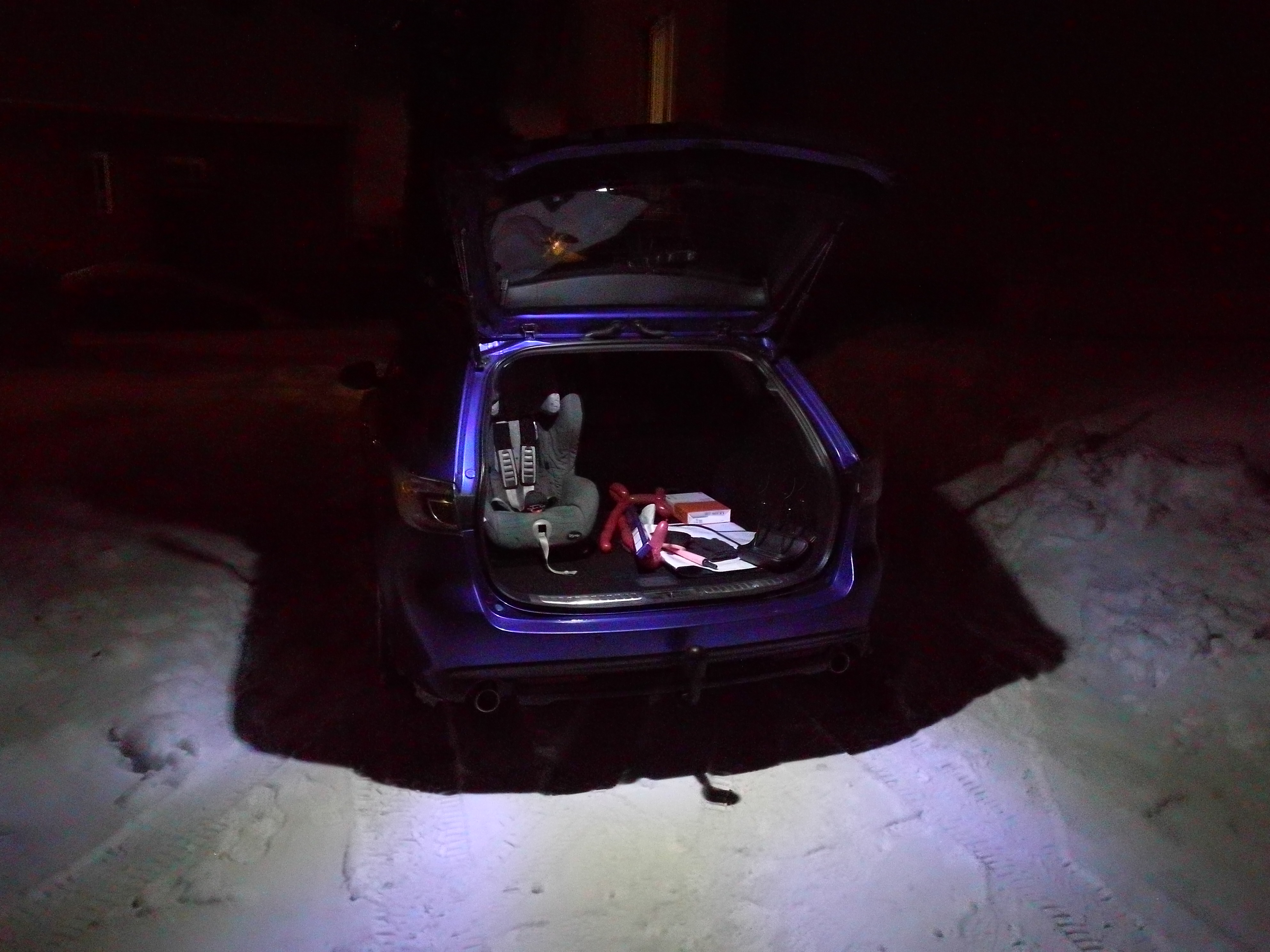

I wpadł jeszcze led do podświetlenia bagaznika.
