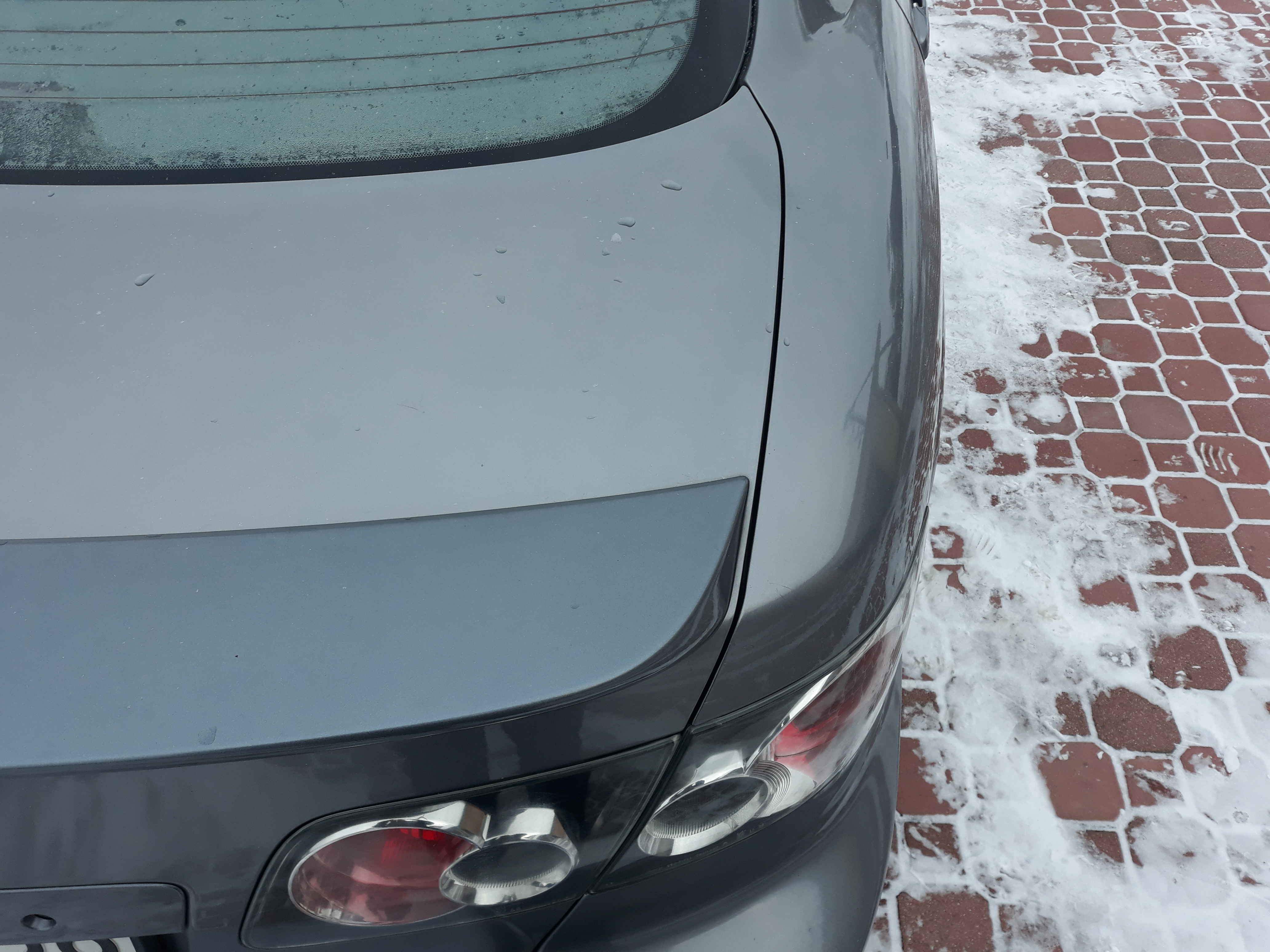

A w międzyczasie zaskoczył mnie kurier z paczuszką z Chin, a mianowicie lotka na tylną klapę w stylu MPS. Wbrew temu co wcześniej ktoś pisał, po wstępnej przymiarce pasuje idealnie, nawet zaryzykowałem i kupiłem w kolorze i mimo, że jest troche inny odcień to nikt tego nie zauważy :D mam nadzieję, że jutro odbiorę samochód to od razu pokażę jak to się prezentuje, bo w liftbacku chyba jeszcze nikt takiej lotki nie instalował :)

Postprzez daaf » 4 sty 2019, 13:04
kejdi35 napisał(a):Wbrew temu co wcześniej ktoś pisał, po wstępnej przymiarce pasuje idealnie,
To ja pisałem <rotfl> Dobra informacja! Zawsze to kolejna opcja na klapę dla liftbacka, nikt wcześniej nie odważył się tego sprawdzić, szacunek za to <spoko>

Postprzez kejdi35 » 4 sty 2019, 17:14
Dziś niestety nie udało im się zrobić, dopiero jutro. Co do stukania, to rzekomo zacisk, który robiłem razem z tarczami i klockami w wakacje. Czegoś tam niby brakuje na prowadnicy no i ogólnie mają go zrobić, ale czy to ma związek z pukaniem na dziurach? Nie sądzę ale zobaczymy.
Lotka też będzie jutro, więc po odbiorze wstawię zdjęcie :)
Dopisano 5 sty 2019, 14:16:
Odebrane, zacisk naprawiony, póki co nie puka, ale zobaczymy jak będę jechał w poniedziałek do pracy, bo na tej trasie najbardziej pukało bo droga jest w kiepskim stanie. Generalnie głownie chodziło o to, że na jednej z prowadnic nie założyłem tej gumki, którą uznałem za zbędną i zostawiłem w popielniczce <glupek2>
Przez to prowadnica się wyrobiła i zacisk był luźny i niby to on pukał bo lewy był sztywny, ale zobaczymy :)
A co do lotki nie przykleili z braku czasu, ale też ze względu na pogodę, bo najlepiej zrobić to jak będzie ciepło i sucho. Ja niestety mam za mały garaż, dlatego trzymam samochód na dworze, a to słabe warunki na schnięcie kleju. Po dokładnej przymiarce jednak tak idealnie nie jest. Na samym środku trzeba by ją solidnie czymś docisnąć przy montażu bo odstaje, ale najgorsze jest że po bokach trochę nachodzi na przerwę między błotnikami a klapą bagażnika ;/

Postprzez daaf » 7 sty 2019, 22:16
Czyli jednak nie pasuje tak idealnie :(
Zrobiłem zdjęcie jak to wygląda w sedanie z lotką oryginalną. Postaram się zrobić zdjęcia za widoku żeby lepiej było widać.

Postprzez kejdi35 » 7 sty 2019, 22:45
Nie no tu widać od razu, że zgrywa się idealnie. Teraz nie wiem co zrobić, kasę z ali już dostałem, swoją drogą ekspresowo bo wczoraj napisałem o zwrot a dziś już dostałem maila od paypal że dostałem zwrot. Z jednej strony bym zamontował, ale trochę mi to będzie przeszkadzało, będzie nieprofesjonalnie, a z drugiej strony ta lotka to dla mnie element 'must have', bez tego ten tył wydaje mi się niekompletny, a te odstające oryginalne lotki mi jakoś nie leżą. Blacharz raczej też nie będzie w stanie nic z tego wyklepać, a nawet jeśli, to pewnie koszt przerósłby opłacalność :/ a jeśli bym to zamontował w takim stanie jak jest, to już na amen, bo na klej do szyb to jakbym chciał w razie zdjąć to razem z lakierem z klapy :(

Postprzez daaf » 8 sty 2019, 09:56
Dodaję obiecane zdjęcia za dnia.
Wychodzi na to, że kąty w klapie liftbacka są inne niż w sedanie, stąd taka różnica. Jednak nie bez powodu trudno znaleźć w necie zdjęcie tego nadwozia z lotką.

Postprzez Zielkq » 8 sty 2019, 10:05
A jak być delikatnie zeszlifował lotkę? Wiadomo, później do malowania po całości.
Z czego jest ona wykonana?
