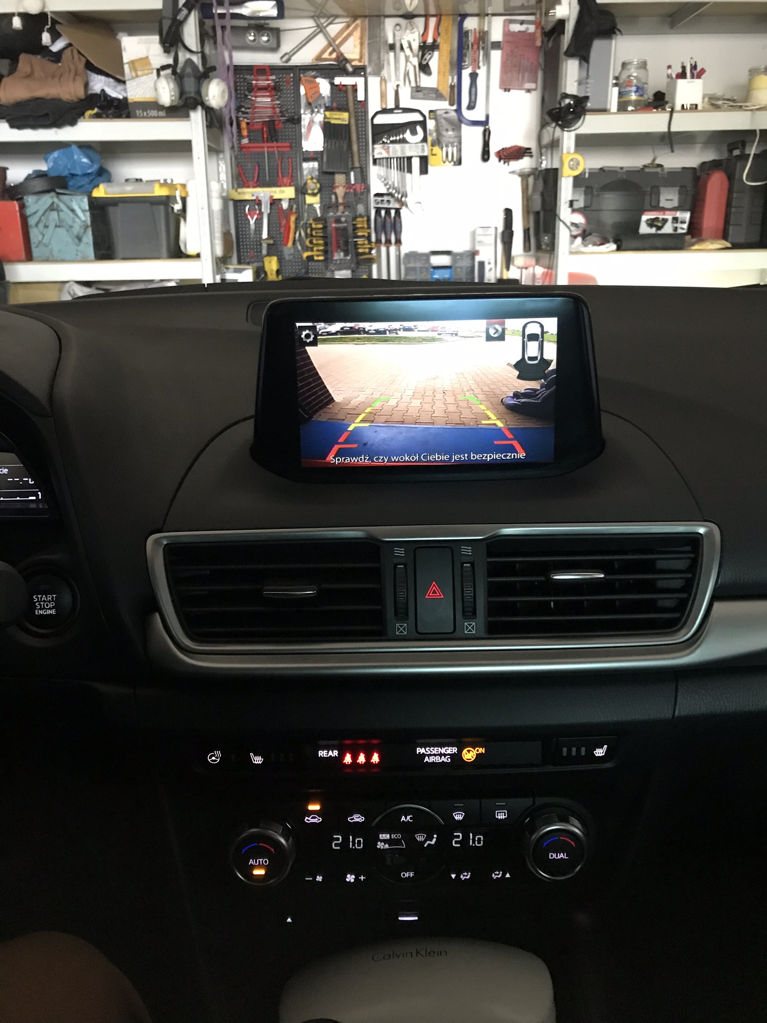

Ja zakupilem ten egzemplarz
http://ali.pub/2ulqed
przesyłka trwała ok 3 tygodni, sam montaż plug & play dosłownie 10 minut, plus kilka minut na uporządkowanie kabli pod klapą.
Początkowo nie załapało, że kamerka jest podłączona. Jednak po krótkiej trasie, i ponownym uruchomieniu auta ukazał się mym oczom ten upragniony widok :D

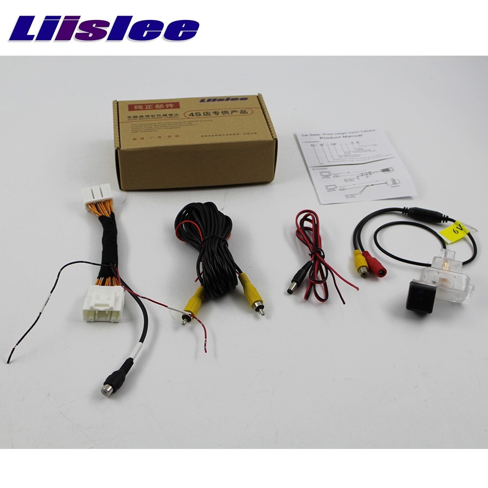

Pisałem, że wrzucę opinię po montażu – trochę to zajęło, ale temat zakończony.
Kupiłem zestaw który wcześniej podlinkowałem z firmy LiisLee. Niestety po testowym podłączeniu kamerka nie działała. Tzn obraz mocno przycinał (niczym stare VHS). Za pomocą specjalnego złącza udało mi się kamerkę podpiąć bezpośrednio do laptopa korzystając z zasilania z Mazdy. Kamerka działała, zasilanie z Mazdy również ok. Więc wina leżała najprawdopodobniej po stronie wiązki (część odpowiadająca za samo video). Niestety z chińczykiem nie doszedłem do porozumienia – twierdził że wszystko jest ok. Podarowałem sobie tą stratę.
Poświęciłem na to sporo czasu, więc szkoda mi było odpuścić temat. Zakupiłem samą nową wiązkę już z innej firmy z Ali (tym razem częściej tutaj proponowaną Sinosmart). Na szczęście to rozwiązało problem. Wiązka działała z kamerką z poprzedniego zestawu. Szybki montaż identycznie jak w instruktarzu na YouTube – bez żadnych problemów. Kamerka działa. Obraz – hmm... HD to nie jest ale wystarczająco ok dla obiektów które są blisko i dobrze oświetlone (najlepiej w słoneczny dzień). Wystarczy do "wsparcia" przy cofaniu.
Jedyne nad czym się zastanawiam jeszcze to ewentualne uszczelnienie obudowy z kamerką którą montuje się w miejscu zaślepki. Oryginalna zaślepka miała małą gąbkę/uszczelkę. Coś podobnego spróbuję domontować do obudowy kamerki aby jakaś woda się nie dostała.

Postprzez vheider » 7 lis 2018, 11:19
Czyli jednak wychodzi na to, że jest spora różnica miedzy dwoma firmami i nie ma co oszczędzać na tańszym zestawie. Mnie pokusiło i płaciłem dwa razy za wiązkę.
Dzięki za potwierdzenie.

Postprzez pazurskyy » 7 lis 2018, 13:57
vheider napisał(a):Czyli jednak wychodzi na to, że jest spora różnica miedzy dwoma firmami i nie ma co oszczędzać na tańszym zestawie. Mnie pokusiło i płaciłem dwa razy za wiązkę.
JA zakupiłem kamerkę firmy Lislee, którą sam zresztą wrzuciłeś. W zestawie była gąbczasta podkładka/naklejka do kamerki, również wiązka u mnie zadziałała bez problemów. Jakość obrazu hm.. nie mam porównania z oryginalną kamerką, ale na obecnej nawet w nocy widać jakieś przeszkody, więc jako pomoc dla kierowcy przy parkowaniu spisuje się dobrze.
Ale jak widać nie ma 100% pewności w zakupach z Ali, szkoda tylko, że sprzedawca szedł w zaparte i nie widział błędu w swoim produkcie. W moim przypadku tańsza opcja okazała się dobrym wyborem.
