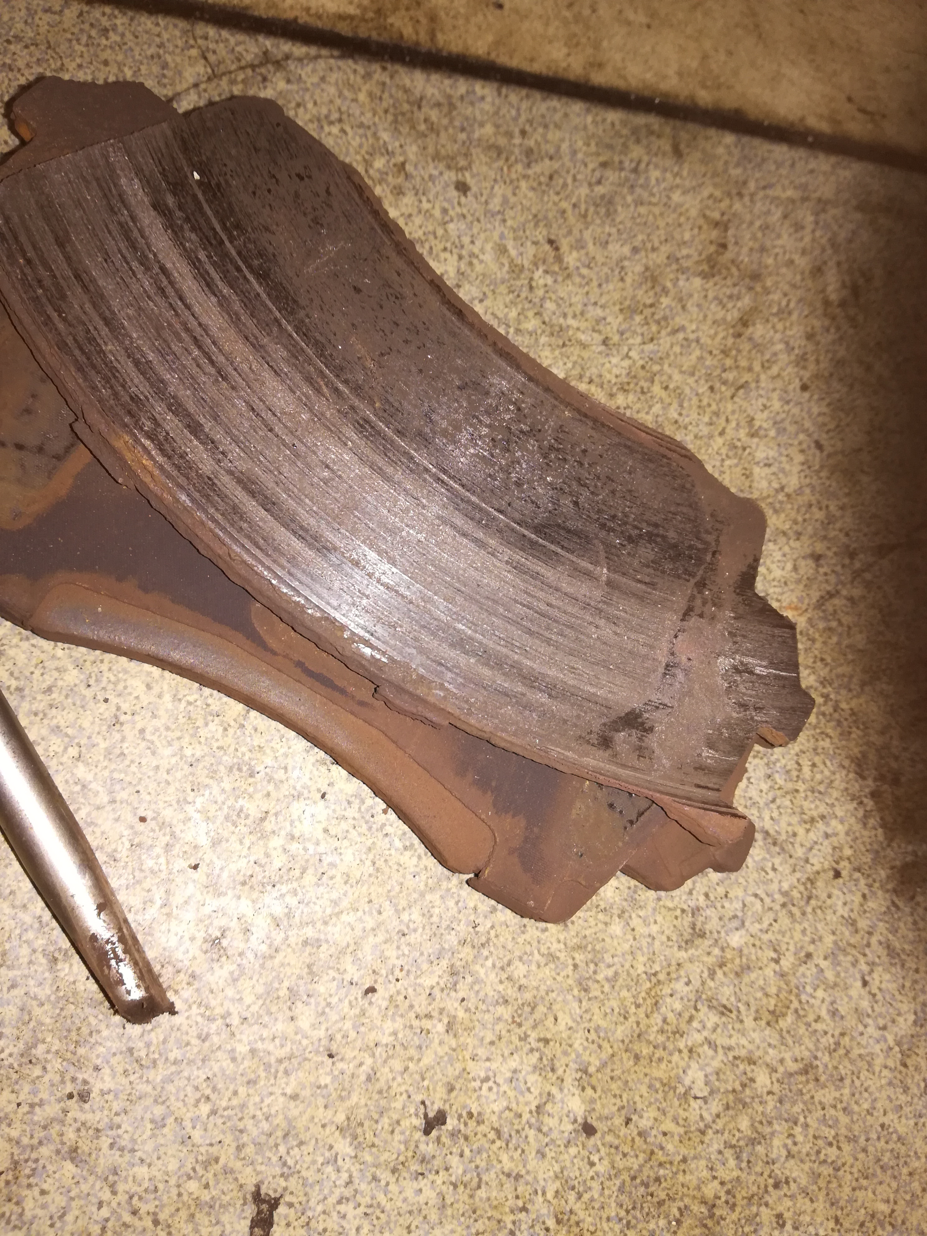

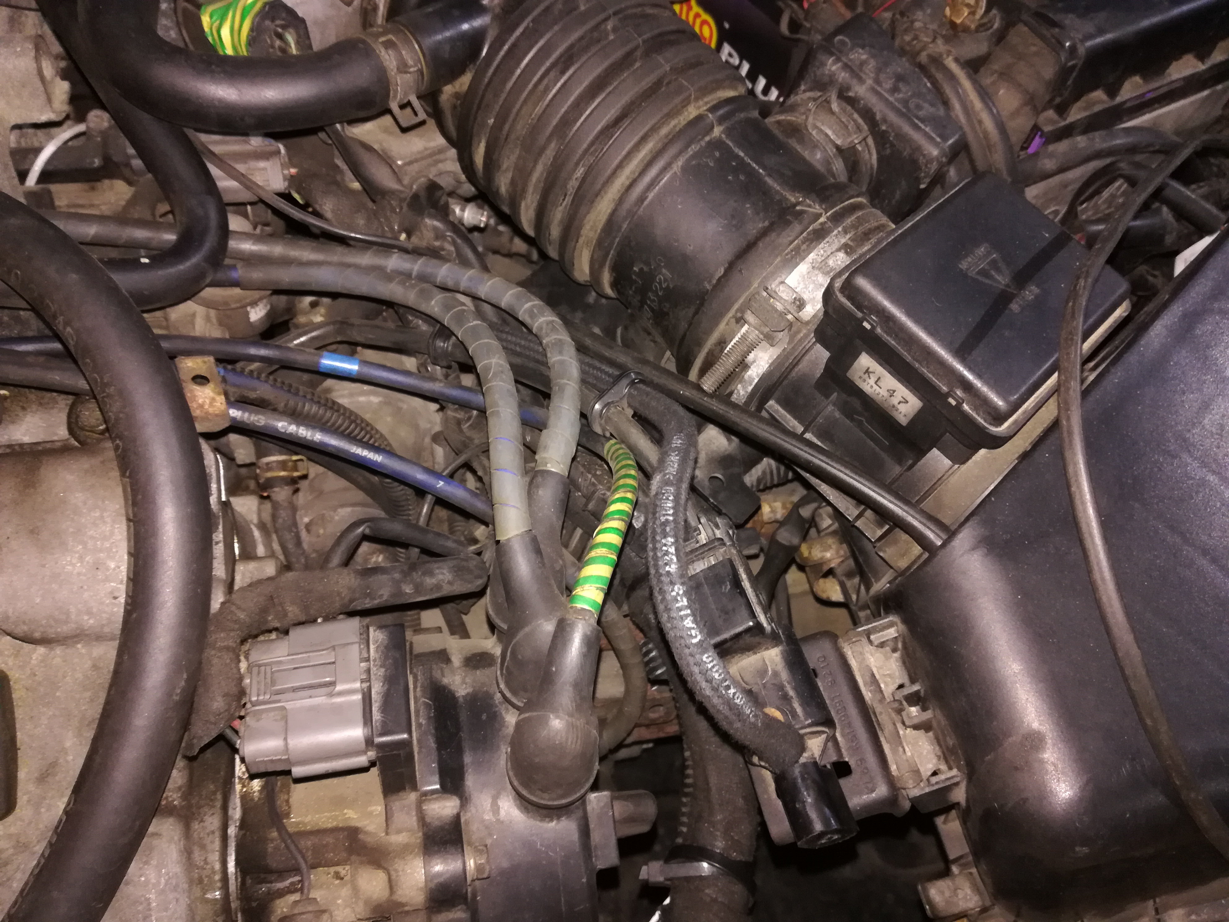

Dzisiaj trochę pogrzebane przy aucie. Wymienione klocki hamulcowe, tuleja wahacza środkowego i poduszki stabilizatora przedniego Klocków jak widać nie było a na dodatek chyba Kuna od Benego przybiegla za autem z Katowic do mnie bo przewód podcisniennia ewidentnie przegryziony

Postprzez Beny » 10 gru 2018, 19:33
Czyli klocek zjadło od wewnetrznej str z lewej i prawej?
Jak z tuleją była wybita?Ustawiłeś na znaki?
Podcisnienie wydaje mi się ze u mnie było dobre,przez kunę zaglądałem pod maske codziennie <glupek2>

Postprzez deejay27 » 10 gru 2018, 23:11
hehe podciśnienie na pewno było dobre. jeszcze tydzień temu , klocki wszystkie zjedzone wiadomo że te wewnętrzne nieco mocniej, tuleja rozje...na. Teraz jest sztywno i bez stuków, hamulce również zyskały na skuteczności.
