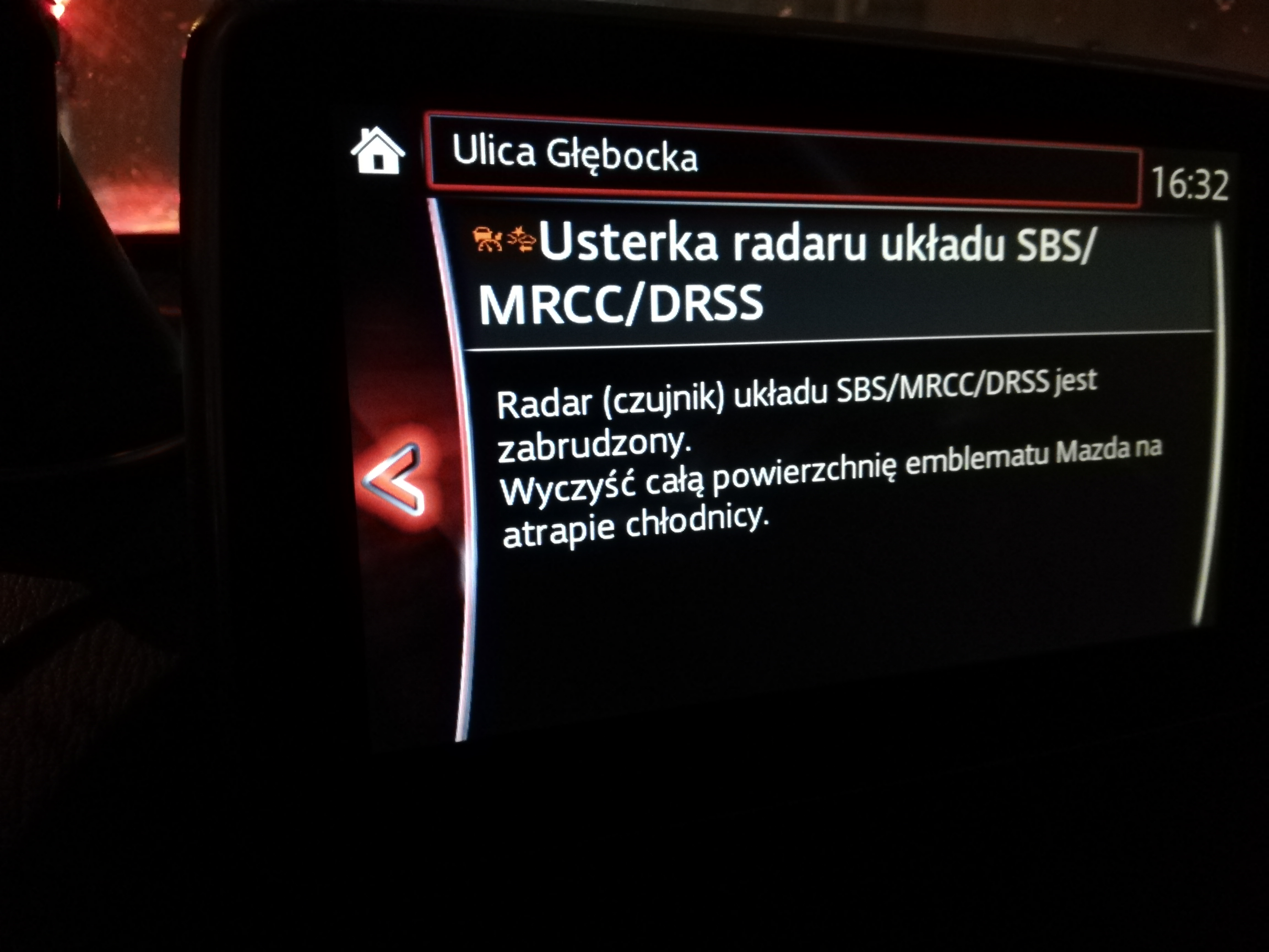

Witam wszystkich
W 2018 kupiłem swój pierwszy samochód z salonu
– mazda 3, skypassion + safety + led + automat.
Piszę do Was z pytaniem, mianowicie:
– po włączeniu nawiewu na przednią szybe "na full" po jakimś czasie palą się trzy kontrolki:
* zderzeniowa + zmiana pasa ruchu + automatyczne długie światła
– kontrolki po jakimś czasie same gasną ...
Czy ktoś z Was miał taki problem? Serwis umywa ręce sądząc, że "tak ma być".
Pan w serwisie powiedział mi żebym na drugi raz lepiej czytał ksiązki serwisowe przed zakupem, a system ma mi tylko pomóc w przypadku jakiegoś zagrożenie. ....
Zgadzam się z Panem z serwisu, tylko nie po to ktoś płaci 100 tys złotych, żeby coś nie działało.
Proszę o pomoc.

Skoro to twój pierwszy samochód z salonu, to pewnie do tej pory nie miałeś zbyt dużo do czynienia z ASO. Pozwól, że cię oświecę – ulubione odpowiedzi ASO Mazdy (i innych marek pewnie też) to:
– nie możemy tego odtworzyć
– tak ma być (czyli słynne Ten Typ Tak Ma)
Skoro serwisant ci mówi o czytaniu instrukcji obsługi (a nie książki serwisowej, która w przypadku Mazdy jest w postaci elektronicznej i zawiera wpisy o wykonanych przeglądach
), to niech ci powie, co masz konkretnie w niej znaleźć – chyba, że już to sam zlokalizowałeś. Jeśli jesteś pewny, że coś jest błędem, to nie daj się spławić.
), to niech ci powie, co masz konkretnie w niej znaleźć – chyba, że już to sam zlokalizowałeś. Jeśli jesteś pewny, że coś jest błędem, to nie daj się spławić.A nie masz zaparowanej szyby przed kamerą? Te systemy bazują na niej więc pewnie tu jest problem. Może masz filtr przeciw pyłkowy wilgotny, może woda się zbiera w układzie itp. Męcz ich bo tak nie powinno być.

A to zawsze tak masz jak włączysz nawiew czy po prostu pogoda na zewnątrz raczej jest mglista/deszczowa /szron na przedniej szybie ? Bo w takich przypadkach te systemy mogą nie działać poprawnie i wtedy wyskakują komunikaty.
Jest dokładnie tak jak napisał kolega wyżej.
Jeśli na zewnątrz jest mgliście, deszczowo, pada śnieg i chcę ogrzać przednią szybę to wtedy kamera daje o sobie znać.
Natomiast podobno każda mazda tak ma .... Nie wiem co z tym zrobić. Serwis umywa ręce w dalszym ciągu.

Też mam czasami ten problem ,ale uważam to za normalne . Trudne warunki atmosferyczne mogą wpływać na pomiar odległości do poprzedzającego samochodu czy utrzymania samochodu na pasie ruchu , mazda wtedy pewnie woli poinformować od razu ,że w tym przypadku system może poprawnie nie działać. (Z tego ,że jak są normalne warunki to systemy działają) .
W instrukcji obsługi również jest jakiś wątek o tym .
Wystarczy dobrze poszukać w instrukcji albo poszperać w systemie mzd, w monitorze stanu pojazdu jest napisane, ze wyłączają się te systemy przy niedostatecznej widoczności przez kamerę, tak jak moi przedmówcy napisali. Chyba lepiej żeby się wyłączały niż maja działać nieprawidłowo, prawda?
Tylko ja bym się zastanawiał, czy taki system można nazwać w pełni działającym, skoro nie działa wtedy, kiedy akurat jest potrzebny... Ja mam na szczęście u siebie tylko prosty lidar i się cieszę, bo olewam takie systemy, ale gdybym je miał, to bym się pewnie zdenerwował działaniem zależnym od humoru.
