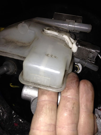

Witam odświeżę troszkę temat, jestem właśnie po wymianie pompy hamulcowej z serwem ,kontrolka ręcznego świeci, obstawiam poziom płynu w drugim zbiorniczku na pompie jest go ok 1cm(równo z tym prostokącikiem od czoła zbiornika Foto poniżej) . Czy to wystarczy?? (obstawiam ze nie)
Mam plan zalać go jak możliwe do pełna i odpowietrzać.
Tylko jakim też sposobem tradycyjnym od tyłu , czy na włączonym silniku od przedniego lewego kola(instrukcja ABS)???

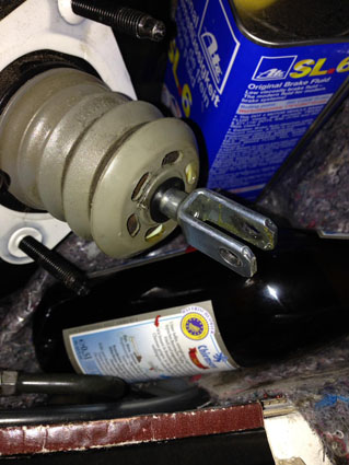

Pojawił się też poboczny temat światło stop ciągle świeci, problem jest ze po wymianie pedał hamulca jest troszkę niżej włącznik reaguje, Moje pytanie czy na cięgnie jest może jakaś regulacja?? (ja nic nie znalazłem) wiec możne przyczyna ze pompa np od benzyny i jest trochę krótsza czy coś (Foto cięgna poniżej)

regulacja jest tam, gdzie pedał hamulca się zatrzymuje – sprężyna go ciągnie, więc zajrzyj tam, powinien być stycznik, który ma gwint i kontrę

ELM372 pod for scan nic nie pokazuje, Pedałem już nic nie wyreguluje bo trzyma go cięgno z serwa, jedynie zostaje dobrać się do czujnika .

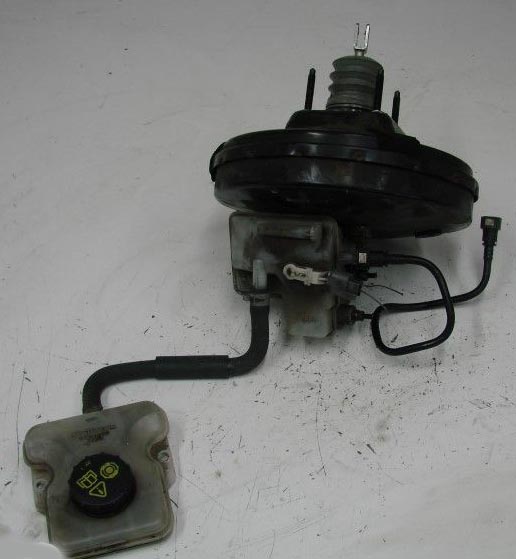

Stan płynu min/max sprawa oczywista i to jest ok w zbiorniku wyrównawczym, ale mowa jest o tym 2 zbiorniku zamontowanym na pompie gdzie jest niepełny stan a przelałem przez układ ponad 0,5L płynu.
coś takiego jak na zdjęciu mam tylko inny układ węży

osobiście nie wiem, jaki powinien być stan tego małego zbiorniczka, ale wg mnie to powinien być pełny
pierwszy raz widzę taką 2-stopniową konstrukcję, pewnie dlatego, że servo jest mocno schowane w podszybie i normalne uzupełniania byłoby niemożliwe
a pływak sprawdzony? – na twoim zdjęciu widać kabelki od spodu – to jest właśnie pływak, który też daje efekt świecenia kontrolki jak jest mało płynu

Najpierw zalej ten zbiornik i zobaczę czy zgaśnie.(pływak i owszem też może być ale jak nie ma płynu to obstawiam to)

Usterki usunięte, czujnik stopu ma regulację ale trzeba go rozebrać całego, co do kontrolki ręcznego to stan płynu był za mały tak jak podejrzewałem.

Do demontażu serwa rozbieraj plastiki i wymontuje czujnik stop i jest dostęp do ostatniej nakrętki.
Czujnik stop jest regolowany, trzeba go tylko rozebrać.
Zalewają płyn do zbiorniczka na pompie np strzykawką a dopiero potem podepnij wyrównawczy i odpowietrzaj.
