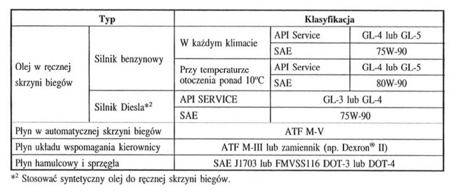

Witam.Mam pytanie odnośnie wymiany oleju w skrzyni biegów.Jaki olej najlepiej wlać i gdzie znajduja sie korki spustowy i wlewowy.
Od: 30 mar 2016, 08:52
Posty: 18
Auto: MAZDA 3 SPORT TOP 2.0 BENZYNA 150KM. 2004 ROK.
Postprzez radzix27 » 24 wrz 2018, 10:41
Olej taki jak zaleca producent:
Ja zalałem Valvoline Gear Oil GL-4 75W90

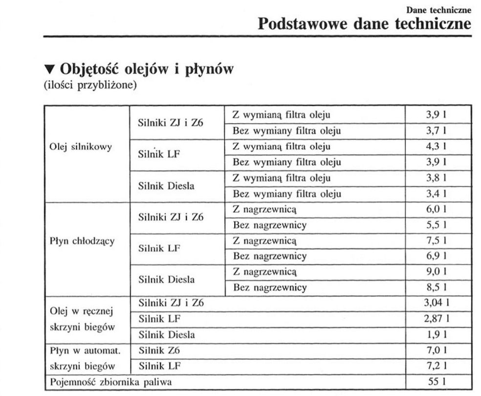

Postprzez BaRTaSs » 16 maja 2019, 06:54
Witam.
To ile w końcu wchodzi tego oleju do skrzyni przy silniku LF 150 KM? Niecałe 3, czy niecałe 4 litry? Bo tak czytam i sam już nie wiem... <co?>
