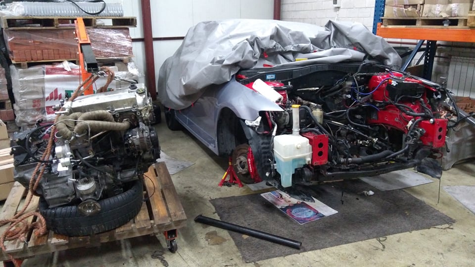

Żeby nie było, że nic się nie dzieje. Silnik przygotowany do wyjęcia. Pozostało odkręci wał i wyjąć półosie że skrzyni.
Dodatkowo przyleciały mi frukty z USA. PVC plate kit, do przerobienia odpowietrzenia skrzyni korbowej od damonda, podkładki pod wtryski cpe oraz EGR delete kit. Więc powoli do przodu. ;)

Postprzez torek » 7 lis 2018, 00:29
W końcu silnik wyciągnięty :D Jak dobrze pójdzie, w piątek zawiozę głowicę i blok do Dziak Motorsport <jupi>
Strasznie dużo silikonu w tym silniku.. tam gdzie powinny być uszczelki to silikon... pytanie, kto tak to zrobił, poprzedni właściciel, czy Jaksa.. <oczy> Na szczęście wszystkie druty i partactwo zostanie wyeliminowane. Mam nadzieję, że coś z tego jeszcze będzie.

Postprzez torek » 21 lis 2018, 12:08
W poniedziałek dostałem informacje z Dziak Motorsport odnośnie silnika.. Niestety jest źle..
Z plusów to to, że Wał jest prosty, i nie wymaga żadnej ingerencji.
Z minusów <głaszcze> <oczy> <płacze>
Trzeba wstawić nowe tuuleje cylindrów, gdyż te są lekko z owalizowane (na dole cylindra 87,95 a na górze 88,05.
Trzeba wymienić tłoki (KUTE!!!!) obecne są mocno z użyte, plus uszkodzone mechanicznie od 3 krotnej kolizji z zaworami.. Ponadto pierścienie nie od tych tłoków, powyginane, Tłoki mają również już mniejszy wymiar przez zużycie..
Panewki główne i korbowodowe mocno zużyte... Jeszcze chwilę by pojeździły i zaczęły by stukać.
Górne sworznie na korbach mają luz po 4 setki.. gdzie pasowanie powinno być max 2 setki ( więc tulejki będą do wymiany).
To jeśli chodzi o dół silnika... Jeśli chodzi o górę.. głowica nie ma osiowości od strony rozrządu. prawdopodobnie wygięła się od temperatury.. (ale raczej nie u mnie, tylko jeszcze w poprzednim aucie z którego ją wziąłem). Oczywiście zawory kaput, prowadnice zaworowe też już wyrobione i wałki zużyte..
Reasumując.. czeka mnie totalna kapitalka..
Będą wstawione nowe tuleje w oryginalnym rozmiarze, nowe kute tłoki, też w oem rozmiarze (jeszcze nie wiem, czy będą to cp carillo jak ostatnio czy może Wiseco lub Manley), nowe Panewki Kinga główne i Korbowodowe, nowe sworznie tłokowe na korbach, nowe uszczelniacze zaworowe, pewnie jakieś szlify w głowicy (obecnie w dziak mają moje 3 głowice i wybiorą tą przy której będzie najmniej pracy), oraz masa nowych rzeczy jak uszczelki, termostat, pompa wody, podkładki pod wtryski, zaślepka balansu i wszystko co potrzebne do dobrego złożenia silnika.
Co było powodem.. wg nich bardzo słaba jakość oleju, który musiał być bardzo mocno rozwodniony przez paliwo (świadczą o tym zarówno panewki jak i wałki). NIestety jest to prawdopodobnie pokłosie tego, że poprzednik jeździł na nie wystrojonym, przelanym silniku.. <nie>
Generalnie to jestem totalnie wkurzony.. łacina ciśnie się na usta, bo miało być auto w naprawdę dobrym stanie, wymagające jedynie strojenia... A wyszedł totalny szrot.
