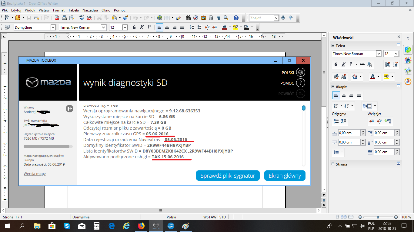

Postprzez andrep » 25 paź 2018, 21:28
Kol. child Gratuluję <spoko>
Ja z kartą zacząłem jeździć 5.06. 2016 potem zarejestrowałem po paru dniach a ważność usług podłączonych wygasła 14.08.To by się zgadzało mniej więcej :) Tak wygląda u mnie
Jak się okazuje zarejestrowałem tego samego dnia :)
