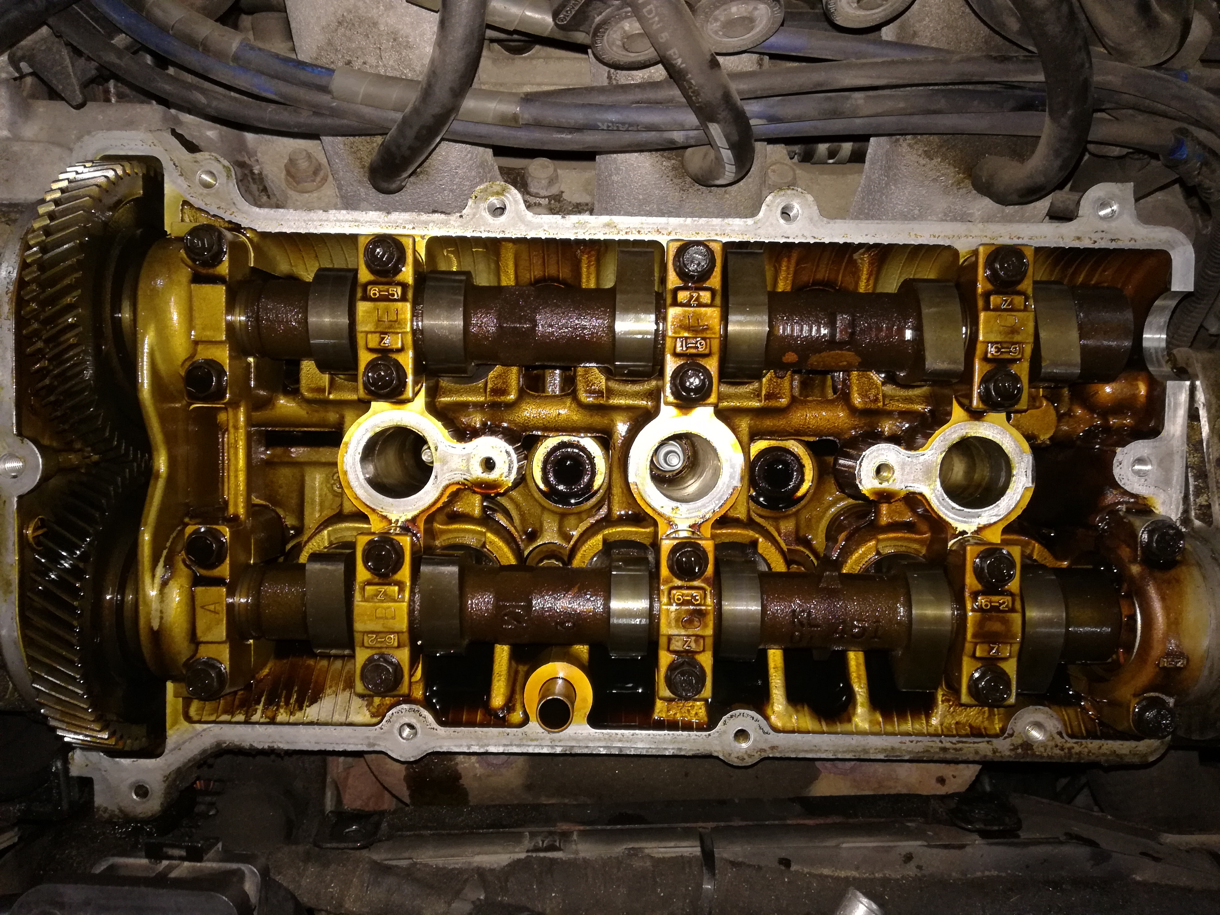

Parę rzeczy dziś zostało zrobionych przy aucie, jednak uśmiechu na twarzy dziś nie będzie , bo przy okazji natrafiłem na wiele innych rzeczy, które w najbliższej przyszłości będę musiał naprawić .
Zacznę od tych dobrych
Wymieniona została uszczelka przedniej pokrywy zaworów wraz z oringiem aparatu zapłonowego
Po tej czynności zastosowana płukanka Liqui Moly i nowy olej również tej marki 5W40
Płyn chłodniczy został również zmieniony na nowy Prestone
Wiadomo że silnik mało najechane niema , ale uważam jak i mój mechanik że jest w dobrej kondycji , znikomy pobór oleju który był już do wymiany raczej swiadczy o nim dobrze , do tego po otwarciu kapy zaworów widok był całkiem niezły , oczywiście trzeba wziąć pod uwagę że zdjęcie było zrobione przed płukaniem i na starym oleju jeszcze który był nadal w silniku.
No to koniec tego co dobre a czas na złe:(
Patrząc z wierzchu nie widać nic więcej jak cieknąca przednia osłona zaworów , jednak od tyłu już tak ładnie nie jest , silnik jest do uszczelnienia na pewno jeszcze od tylnej głowicy i prawdopodobnie cieknie od strony rozrządu , ale co do tego nie ma 100 % pewności bo mogło to zaciekać z góry z kap zaworowych.
Do wymiany manszeta ( osłona ) przegubu wewnętrznego na juz ponieważ połowa jej wg nie istnieje..

Z tego powodu pisałem ci żebyś uszczelnił mostki, nie wiadomo też w jakim stanie są simeringi na wałkach, mogłeś przy okazji ocenić stan i wymienić, kosztują 15zł/szt.
W tym konkretnym aucie silnik nie pali oleju tylko wycieka i to trzeba tylko przy nim ogarnąć.
Jak nie masz pewności skąd cieknie to go umyj i wtedy zobaczysz, czasem pojawiały się wycieki na łączeniu bloku, albo z obudowy pompy oleju, wszystko montowane na silikonie.
Mój KL od czasu remontu jest suchy jak pieprz, tak bardzo że miska olejowa zardzewiała (muszę pomalować zapasową i wymienić...)

deejay złe wiadomości to by były gdybys po powrocie dolał bańkę oleju a tak sie nie stało
takze o silnik mozesz byc spokojny.
Uszczelka z tylu była robiona w2012, szkoda ze tam nie patrzylismy tylko skupilismy sie na przedniej, ale przypuszczam ze z góry pewnie niewiele było by widac.Leje czy sie poci bo plamy pod autem nigdy nie było. ?
Co do wycieków kolo rozrządu jeśli to nie przez pokrywę to tych simeringow ja nie ruszałem.

Beny spoko , nie stresuj się
, przecież napisałem że silnik jest w dobrej kondycji i oleju nie bierze..Jego problemem jest to że cieknie, całe szczęście plam nie zostawia po sobie, ale na wiosnę rozrząd i uszczelnienie całości będę musiał zrobić , natknęliśmy się też na wyciek od strony skrzyni biegów , ciężko powiedzieć czy leci to z samej skrzyni, czy zacieka gdzieś górą , być może z uszczelniacza wału, oby nie .
Musiałbym umyć całość , tylko na ta chwilę nie bardzo wiem gdzie?
Korek oleju widziałem na allegro za parę zł nowy więc nie będę wymyślał z uszczelką ,której tak naprawdę nie znalazłem nigdzie.

A ja myślę że ten wyciek od strony skrzyni to z aparatu bo widać że tam ci mocno ciekło ja u siebie jak robiłem sprzęgło to na uszczelniaczu np żadnego śladu nie miałem a od strony rozrządu to może broki ci lecą
Od strony rozrządu faktycznie mogą być broki , ale z uszczelki kapy w tym miejscu leciało najbardziej i podejrzewam że trochę leciało na koło które rozchlapuje ten olej tu i tam , i tak naprawdę nie wiadomo gdzie jest wyciek:) Tak jak pisałem umyje silnik dokładnie i wtedy zastosuję mirkową metodę " jeżdzić obserwować'
