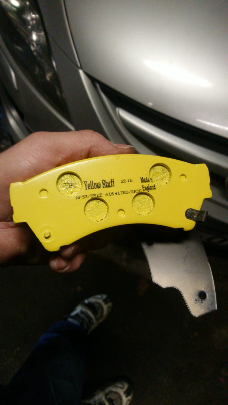

Dzis kontaktowalem sie z EBC Polska zaproponowano mi tarcze ultimax i klocki zolte calosc okolo 1300 zloty.
W salonie mazda natomiast proponowano mi EBC ale turbo groove i kolcki zolte.
Co wazne po rozmowie z przedstawicielem EBC przed zalozeniem tarcz nalezy sprawdzic bicie piast max 0,01 takie bicie piast gwarantuje nam to ze tarcza nie bedzie wibrowala podczas hamownia powyzej 0,02 tarcze mozna zalozyc ale nalezy przetoczyc je na pojezdzie wszytsko powyzej 0,03 do wymainy piasty.
W naszych mazdach podobno juz przy 50tys km potrafily krzywic sie piasty sprawdze to w grudniu nim zaloze tarcze na pewno przysle fotki po montazu.

Po długich problemach z heblami w końcu zapadła decyzja zakupu już chyba czegoś konkretnego i w skład wchodzi komplet przednich tarcz firmy EBC TURBO GROOVE wraz z klockami EBC YELLOW STUFF. Zrobiłem na tym zestawie obecnie 2,5kkm więc jest już dotarty i ułożony jak trzeba zgodnie z zaleceniami producenta.Ja pierwszy raz spotykam tak obszerną i szczegółową instrukcję montażu i sposobu eksploatacji tych tarcz i klocków.
Teraz jest brzytwa. Delikatne nacisk na pedał hamulca już da się odczuć na kołach. Decyzja zapadła właśnie na EBC bo mają bardzo wysokie noty co do wytrzymałości na wysokie temperatury wręcz im wyższa temperatura tym mocniej klocek gryzie tarczę czyli zupełne przeciwieństwo Rotingerów i tarcz OEM Mazda.Są typowo dopasowane pod moje jazdy – długie autostradowe dystanse z dużymi prędkościami.Myślałem jeszcze nad GREEN STUFF ale po 40 minutowej konsultacji z doradcą EBC BRAKE ostatecznie stanęło na YELLOW STUFF.W ASO Mazda Opole było dość sporo reklamacji na tarcze OEM i po założeniu EBC żadne z tych aut nie powróciło na reklamację.
