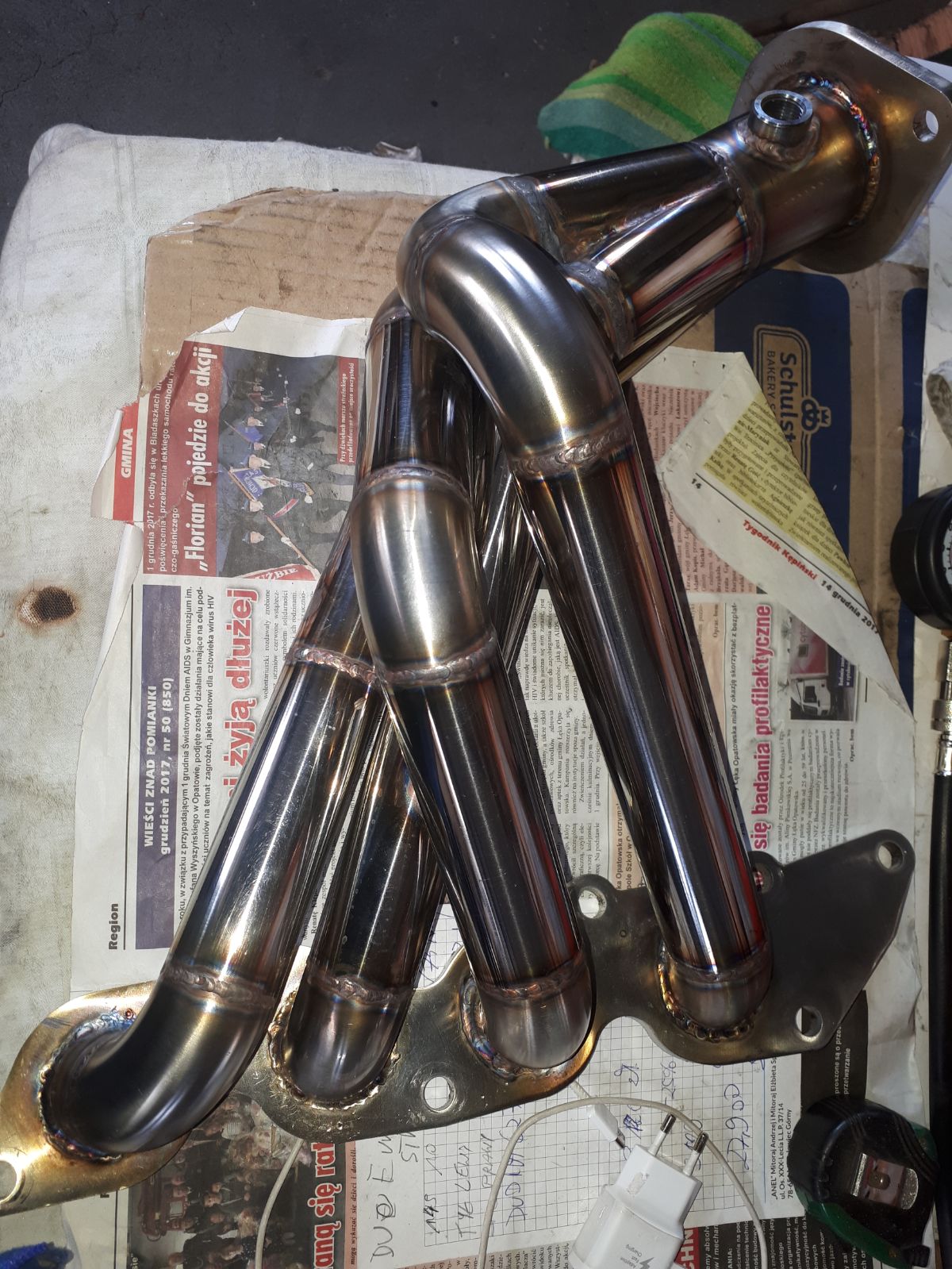

Na pewno jest odczuwalna duża różnica. Niestety do turbo projektów sporo brakuje bo te często idą od 220KM w górę a NCkami celują i w 300KM. Za to w mieście można zawstydzić niejeden mocny wóz... mała masa i nagrzany semi-slick sprawiają, że auto sprawnie teleportuje się spod świateł
Jeśli chodzi o wydech to kolektor wykonany na zamówienie, 4-1, zwiększona średnica, brak precata. Środkowy wydech został seryjny aby mieścić się normach emisji a końcowy to Cobalt z Moss Europe. Efektem ubocznym jest fantastyczny i niepowtarzalny dźwięk auta (niestety męczący na dłuższej trasie).
Na koniec wgrany został RaceRom od Ecuteca i przemapowany sterownik silnika. Moim zdaniem modyfikacja warta każdej złotówki i każdy posiadacz NC powinien od tego zaczynać

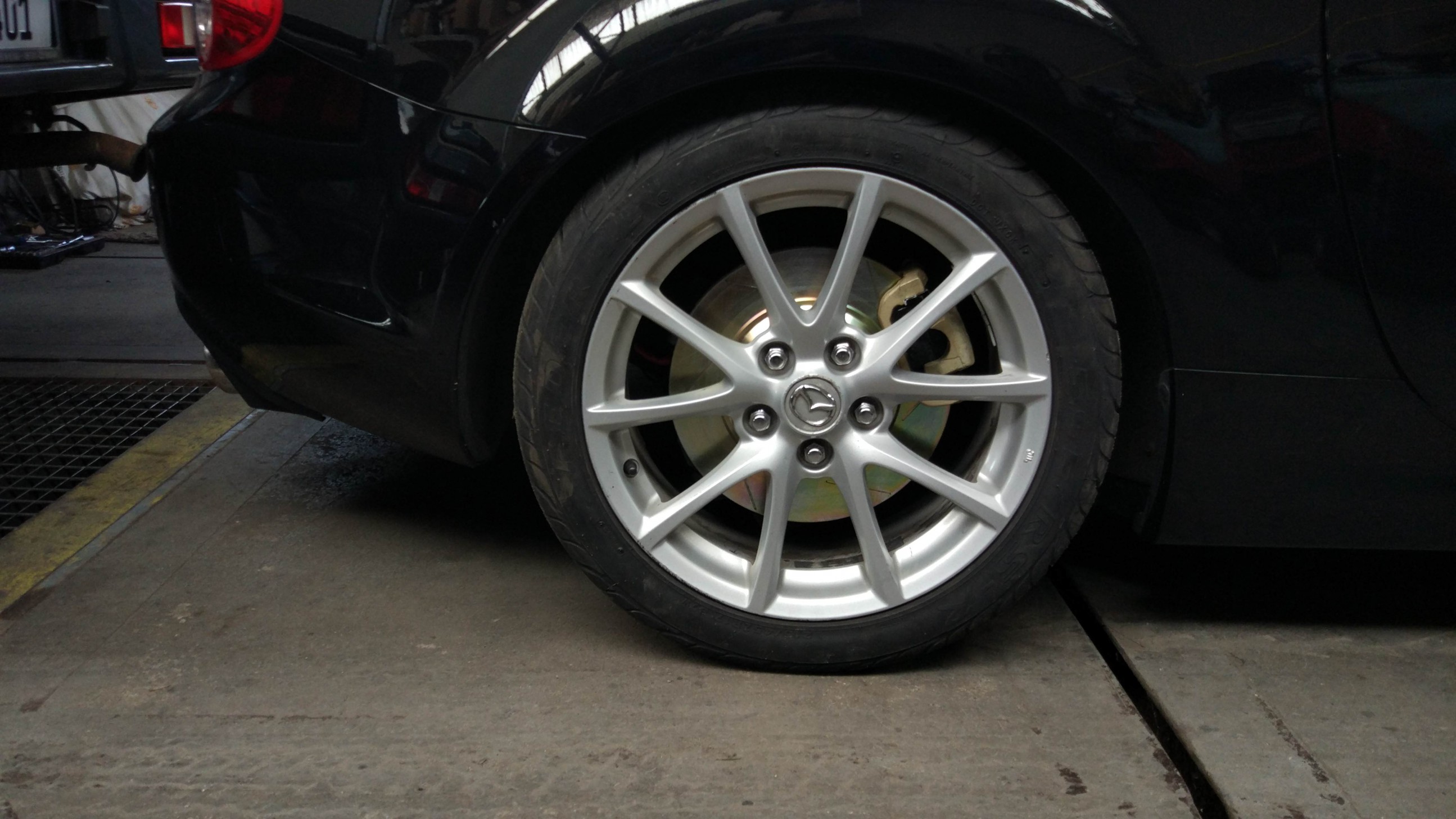

Korzystając z wolnej chwili robię mały updejt...
Tym razem modyfikacja która rozwiązała problem z którym borykałem się od samego początku posiadania NCka.
Mowa o hamulcach. Choć seryjne robią świetną robotę to dla kogoś kto zaczyna przygodę z RWD i szybką jazdą okazały się niewystarczające. Regularne wypady w góry w połączeniu z brakiem umiejętności zadbania o hamulce sprawiały, że 2-3 razy w sezonie musiałem wymieniać pogięte tarcze. Nawet tylne potrafiły złapać bicie a zapieczone tylne zaciski wymagały co raz przeglądu.
Nie stać mnie na wielotłoczkowe bigbrejki czy nawet wyczynowe zestawy tarcza/klocek na obie osie więc decyzja była prosta –> swap z Rexa. (czyli tarcza przód 323mm zamiast 290, tył wentylowana 300mm zamiast 280mm niewentylowana).
Zestaw zacisków skompletowany z allegro i szrotów, potem piaskowanie oraz cynkowanie. Oczywiście przewody w oplocie z Pizza Brakes. W tej samej firmie zamówiłem wysokonawęglane, nacinane tarcze (to akurat okazało się niepotrzebne zupełnie) oraz klocki Stoptech Sport.
Z ciekawostek została jeszcze dorobiona rozpórka pompy hamulcowej. Organoleptyczny pomiar wykazywał odchylenie grodzi o kilka mm przy kopaniu w hamulec... teraz cały czas jest na swoim miejscu a pedał jest lepiej wyczuwalny,
Testy bojowe pokazały, że hamulce są niezniszczalne, można pałować na maksa (np 2h jazdy po Stelvio bez przerwy), a hamulec cały czas jest, tak samo twardy i przewidywalny. Jak dotąd zero problemów z przeszłości. No może poza wiecznie zakurzonymi felgami od klocków.
Jedyny minus to bardzo niska skuteczność na zimnych hamulcach/oponach. Do tej pory się łapię na tym, że po wyjechaniu rano gdy nagle trzeba "awaryjnie" zahamować to auto leci jak po lodzie i czuć tylko walczący ABS. Na szczęście wystarczy dwa zakręty dwa dohamowania i jest git

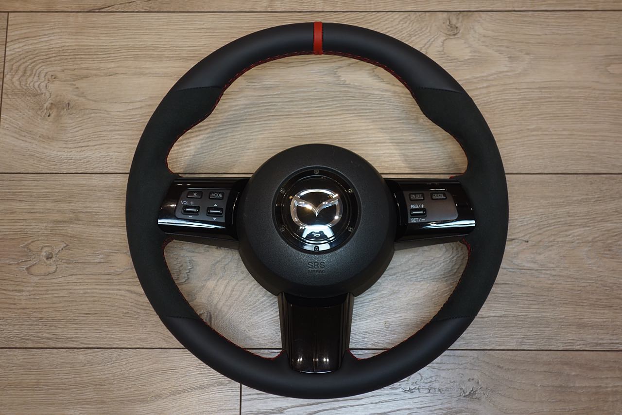

To tym razem wrzucę coś miłego dla oka.
Mazdowa, akcesoryjna dokładka/dyfuzor tylnego zderzaka. Prawie nie do zdobycia. W aso kosztuje/kosztowałą jakieś absurdalnie duże pieniądze. Pięknie zamyka lukę między zderzakiem a ziemią. Jeszcze lepiej komponuje się customowy wydech, nie robi wrażenia wpasowanego na siłę. Tył auta na pewno ma lepszą aparycję
Oraz kierownica od Guardiana. Bardzo świetnie się prezentuje ale co najważniejsze pewność i precyzja chwytu zdecydowanie lepsza. Dzięki kombinacji skóry i alkantary świetnie się sprawdza zarówno z gołą dłonią jak i skórzanymi oraz rajdowymi rękawicami.

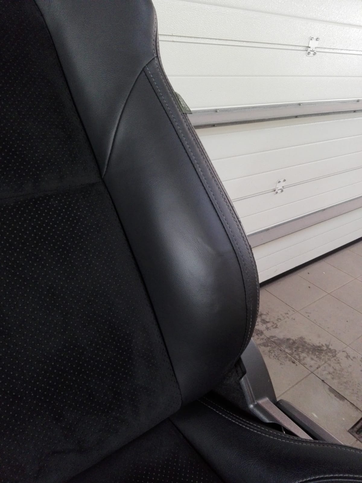

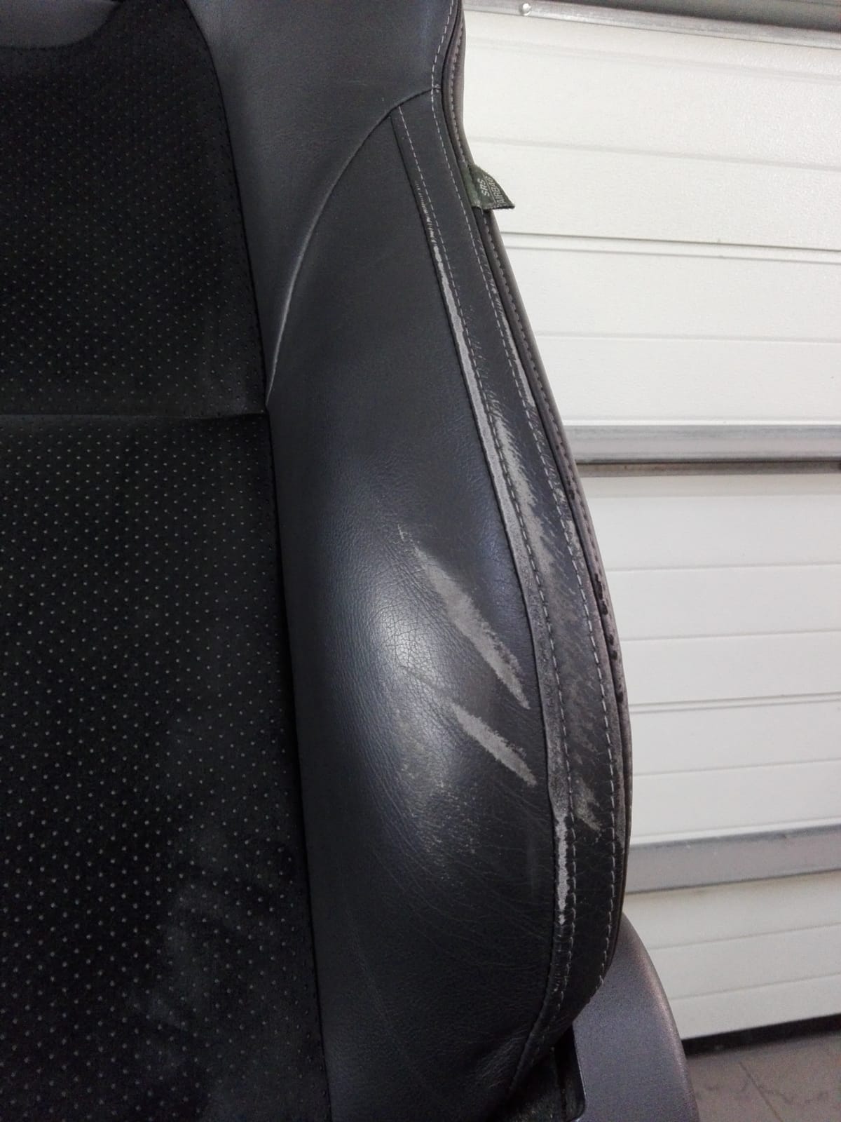

Jak już utopiłem kilka min krajowych w fotelach postanowiłem oddać je do odświeżenia/regeneracji.
Wszystkie elementy zostały oryginalne a poniżej efekt przed i po na najbardziej obtartym boczku
łooo nieźle. Gdzie to tak robią i za ile? Na czym polega magia? 'szlifowanie' skory + barwienie?
