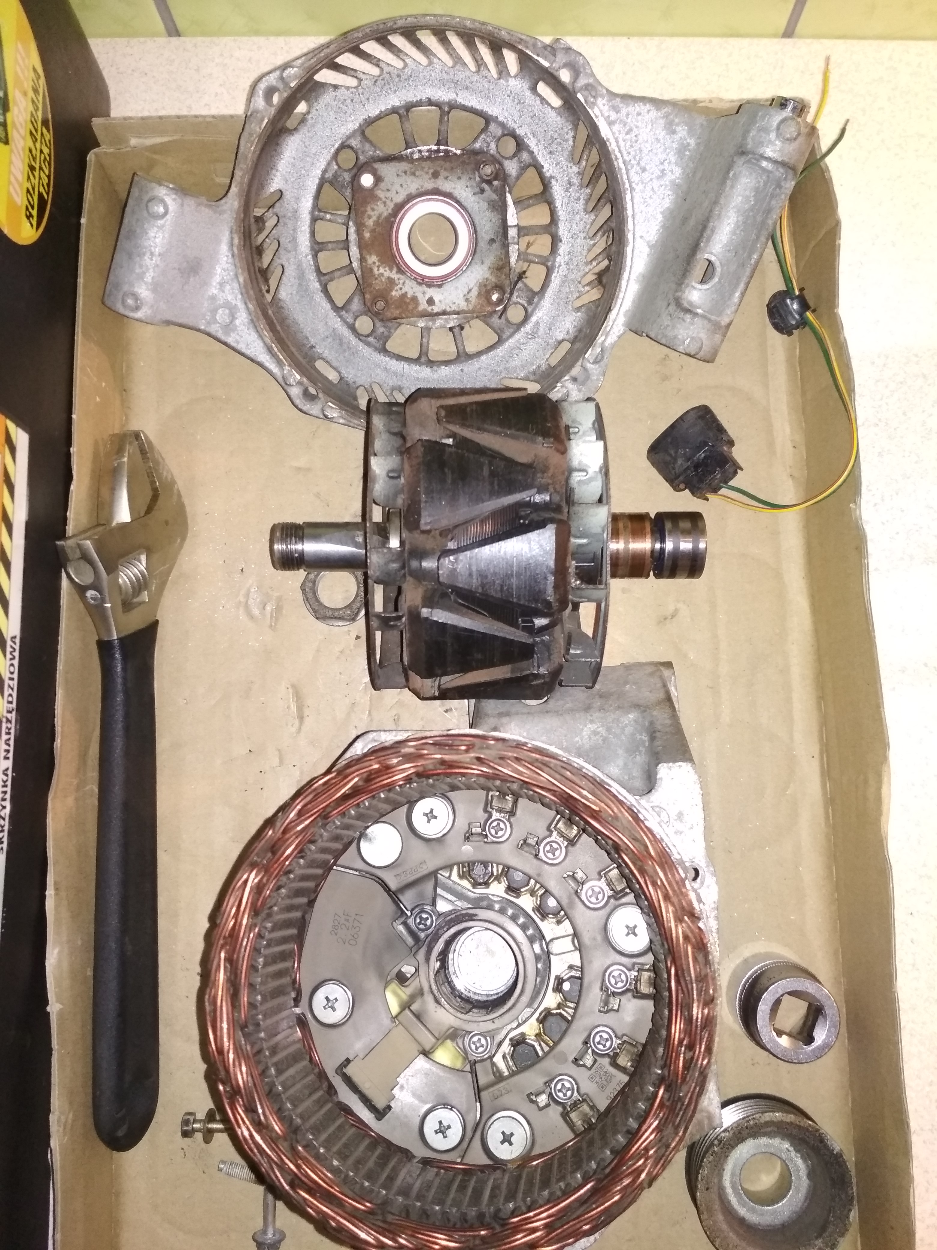

Przeprowadziłem regenrację alternatora – wymiana łożysk i szczotek.
Koszt 50zł – cena części. Najdroższe oczywiście to małe łożysko z dwoma hamulcami :)

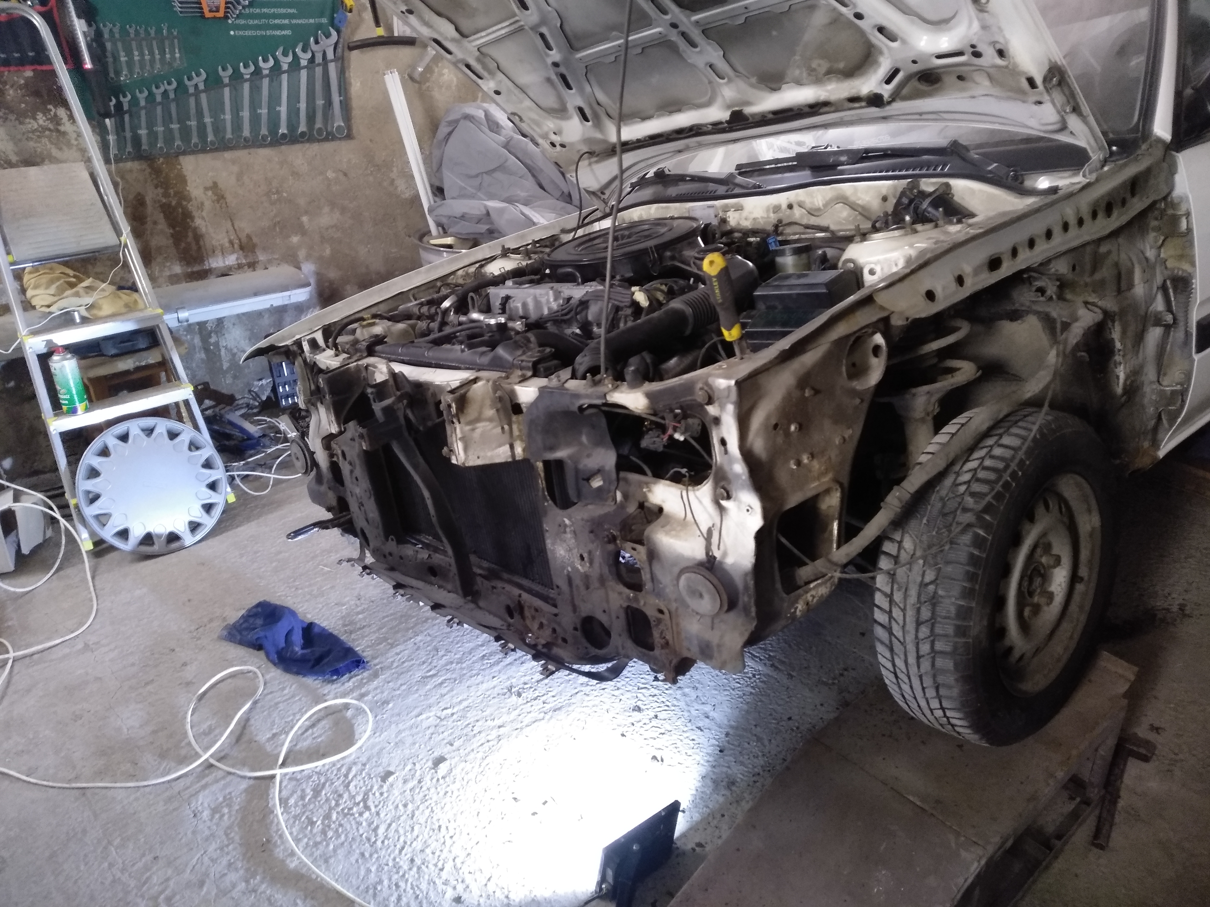

Rozebrałem ją :D

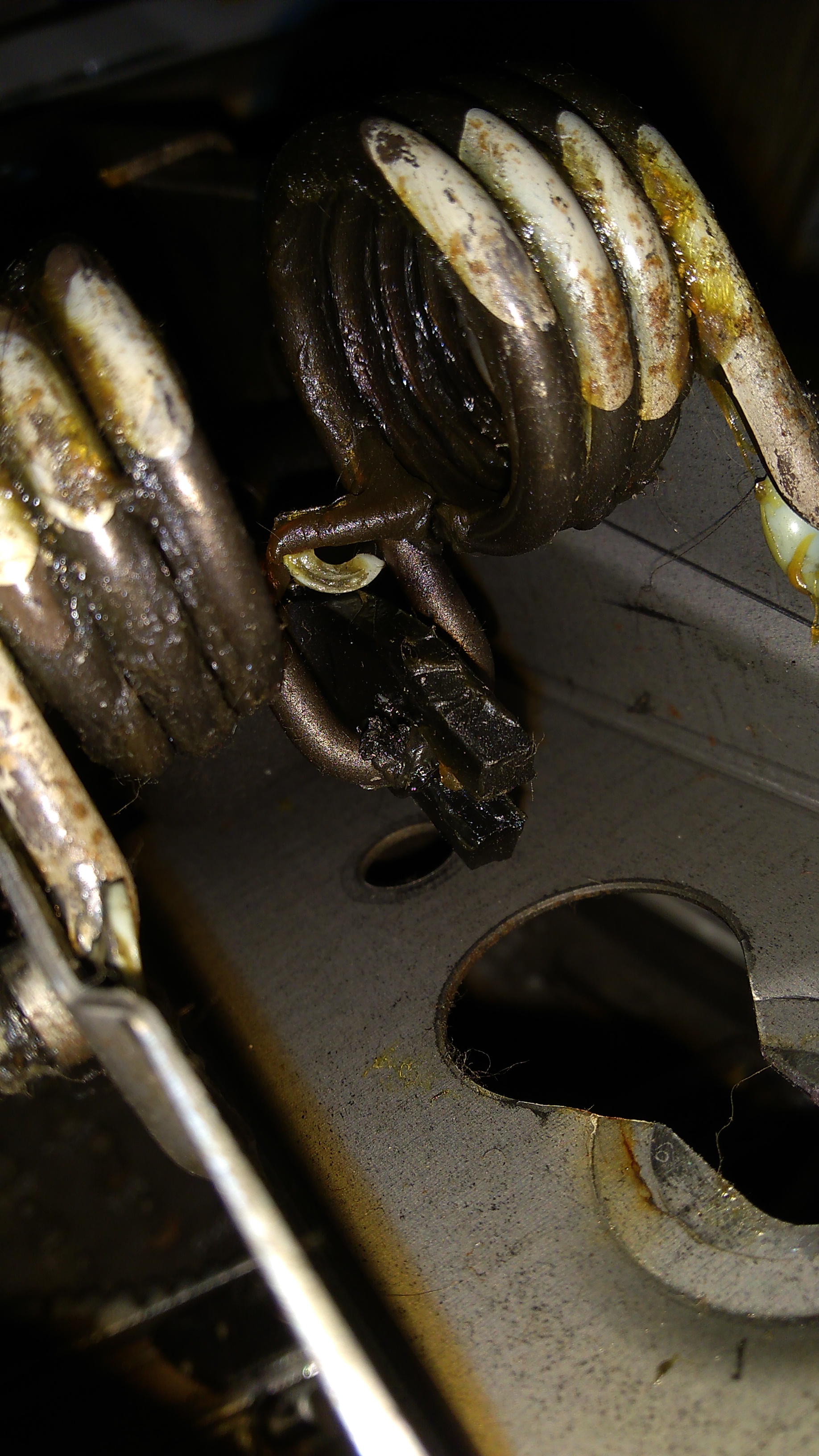

Ja dziś wymieniłem pedał sprzęgła , ponieważ stukał podczas wciskania i w drodze powrotnej . Powodem było brak środkowego izolatora ,a i te zewnętrzne już nie wyglądały dobrze

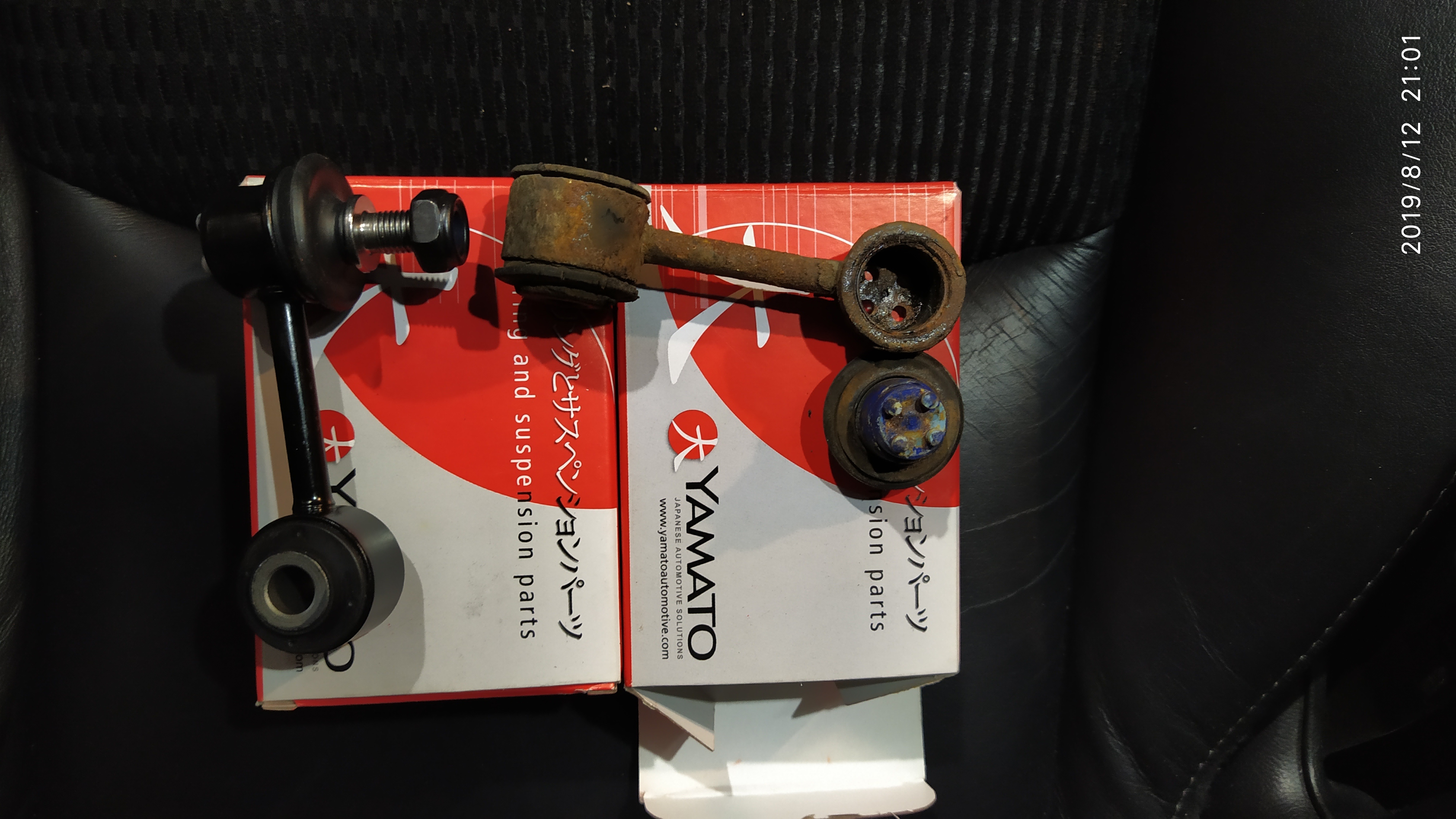

Jestem po wymianie tylnych łączników stabilizatora
Stary się rozpadł
