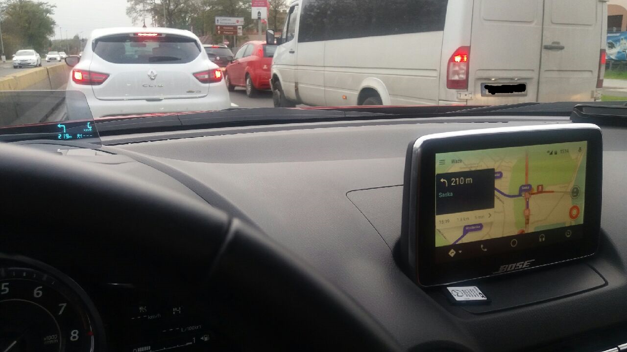

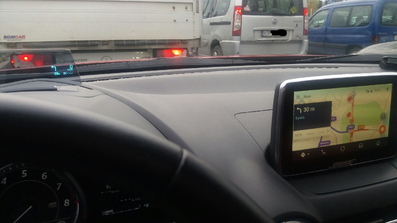

scifo napisał(a):Dzisiaj pojawiły mi się wskazówki nawigacji na HUD. Używałem AA (nieoficjalny) z Waze.
Potwierdzam wyświetlanie :) , dzisiaj wyznaczając po mieście dwie małe trasy z Waze, za każdym razem pojawiały się strzałki kierunku na Hedapie. Problem pierwszy to raz się zawiesiła tzn. na tablecie nawigacja prowadziła a na wyświetlaczu zastygła strzałka, w drodze powrotnej bez problemu już wyświetlanie działało ale z różnicą ok 8-9m ,tzn. na tablecie zakręt za np. 210m w lewo a na Hedapie pokazuje 219, i tak np.na tablecie 30m w lewo a na Hedapie 38m.Jak na początki nie jest źle :D
Może to być wina mojego fona bo leciwy Samsung j3 na Androidzie 5.1 :)
Foty robione pod kątem by widać było tablet i hud :),karta navi Mazda wyjęta :D

Postprzez scifo » 26 paź 2018, 19:38
To nie wina smarta. U mnie to samo. Mało tego fiksuje wyświetlanie znaków ograniczenia prędkości. Najczęściej nie wyświetla nic, tzn. kreski w czerwonym kółku. Pomijam kwestię, że nie potrafię zrozumieć tych wskazówek. np. wyświetla pasek trasy z napisem 300m kiedy jadę ekspresówką, cały czas prosto i zjazd mam za 3 km. Do tego te wskazania pojawiają się i znikają- jakby często się odświeżały. W tym czasie koliduje to ze znakami ograniczenia prędkości, które się nie wyświetlają. Tyle na gorąco.
Przełączyłem na mapy Google – wskazówek brak, ale ograniczenia prędkości czyta dobrze.
