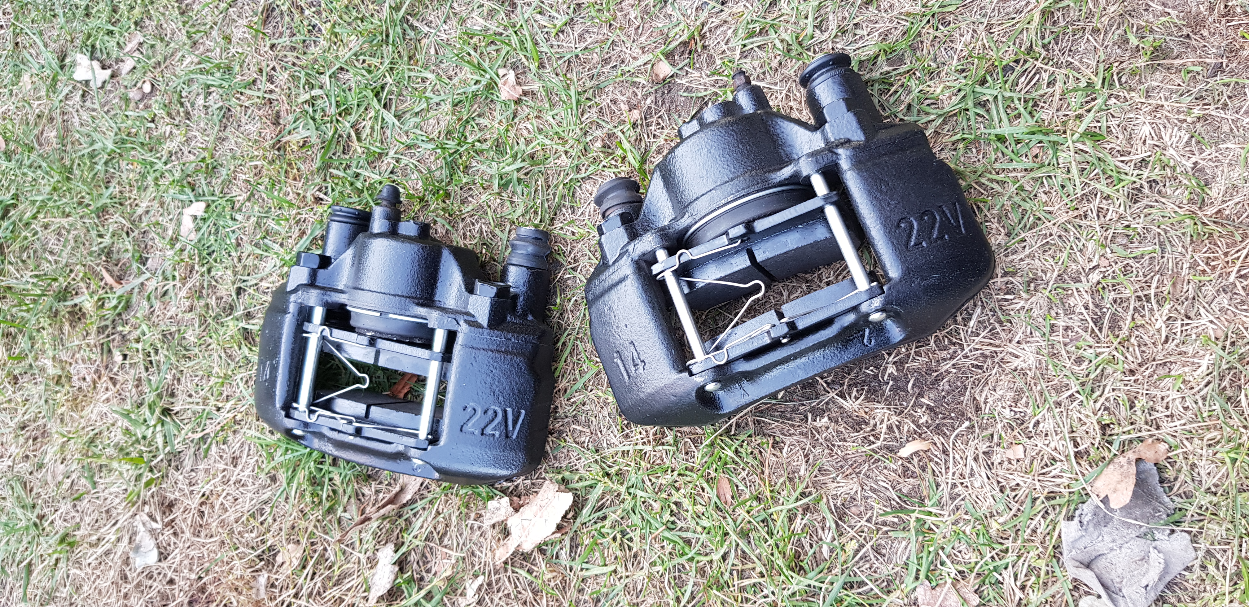

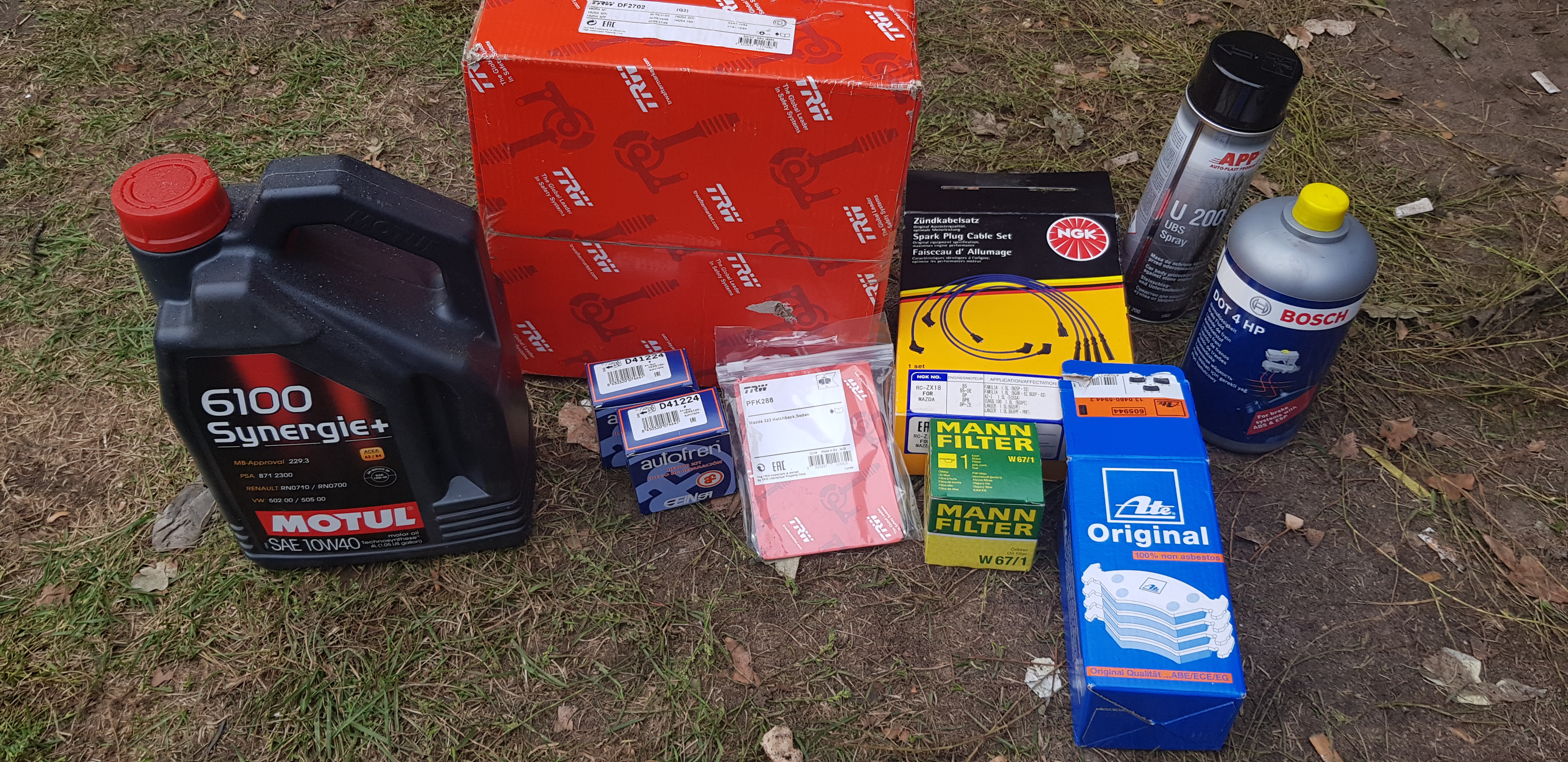

Ogólnie w samochodzie w ostatnim czasie, przy okazji swapu silnika wlecial przeszczep hamulcy przód z GT , nowe tarcze,klocki regenerowane zaciski(piaskowanko, malowanko, tloczki gumki , normalnie świeżynki noje sztuki hahaha )
Jak na załączonym wyżej obrazku wleciały również profilaktycznie nowe przewody ngk(udało się je dorwać produkcji japońskiej A nie francuskiej).
Poza tym wyleciały stare końcówki drążka, stworzenie, łączniki... Pojezdzilem troszkę, zakupiłem zestaw zawieszenia obnizajacego ( amorki , wkłady KONI , Sprezynki produkcji nie znanej ) z regulacją twardości. Gwint fajny ale stwierdziłem że na zimę taki zestaw lepiej się sprawdzi, no ale...

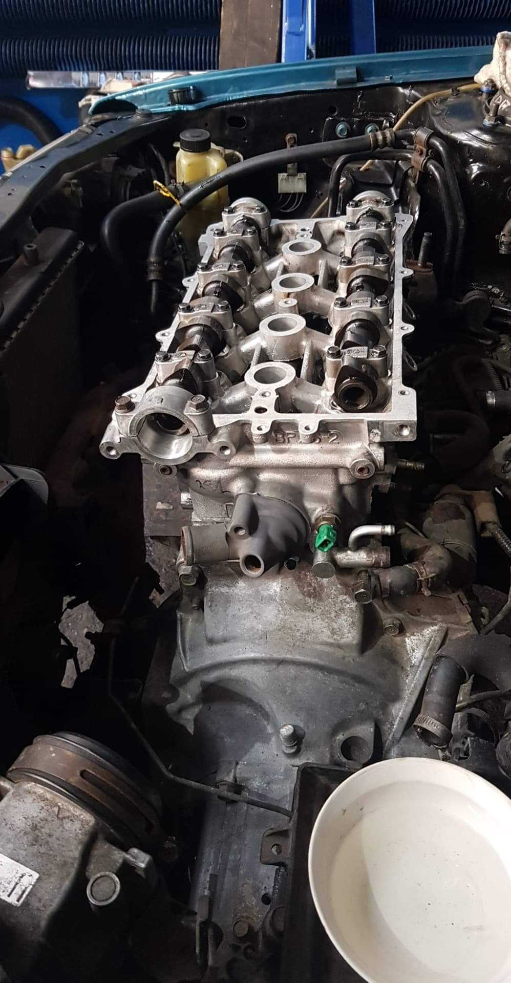

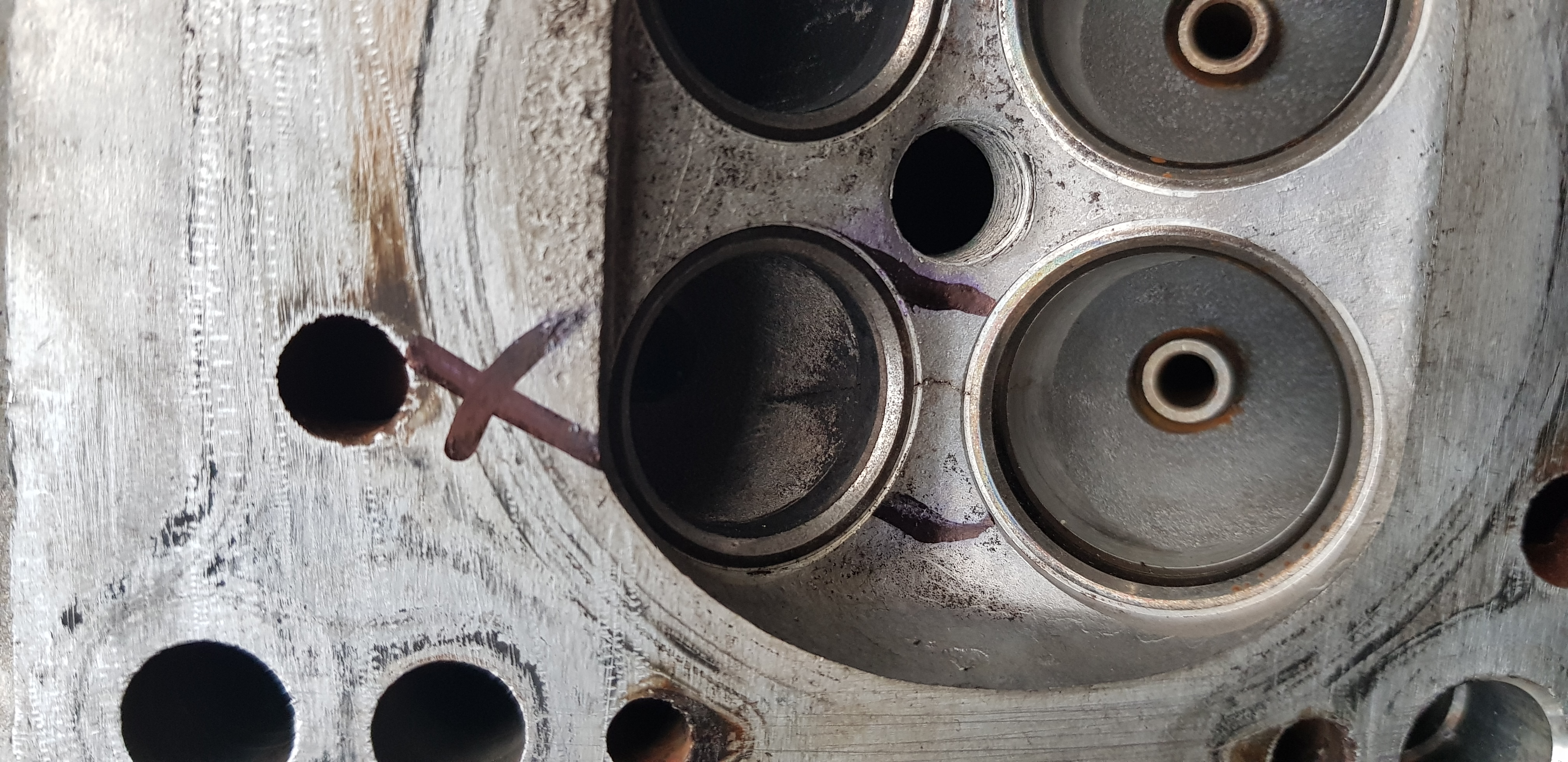

Pęknięta głowica
Na spokojnie ogarnąłem drugą, wczoraj wróciła od szlifierza, jest już wrzucona do samochodu, myślę że do końca tygodnia mój brzydal wróci na drogi <jupi>
Jako że lubię robić coś przynajmniej dobrze to od razu wleci nowy rozrząd skf, pompa wody, komplet uszczelek glowicy cylindrów z Victora reinza, termostat czujnik temp i takie tam <lol>

Zaciski przód

Remont głowicy, wymienione uszczelniacze zaworowe prowadniczki zaworów, planowanie, taki standard
Nowa uszczelka pokrywy zaworów,
Uszczelniacze wałkow
Uszczelki kolektorów,
Termostat,
Uszczelniacz magistrali wodnej
Nowa pompa wody,
Kpl rozrząd SKF
Czujnik temp.

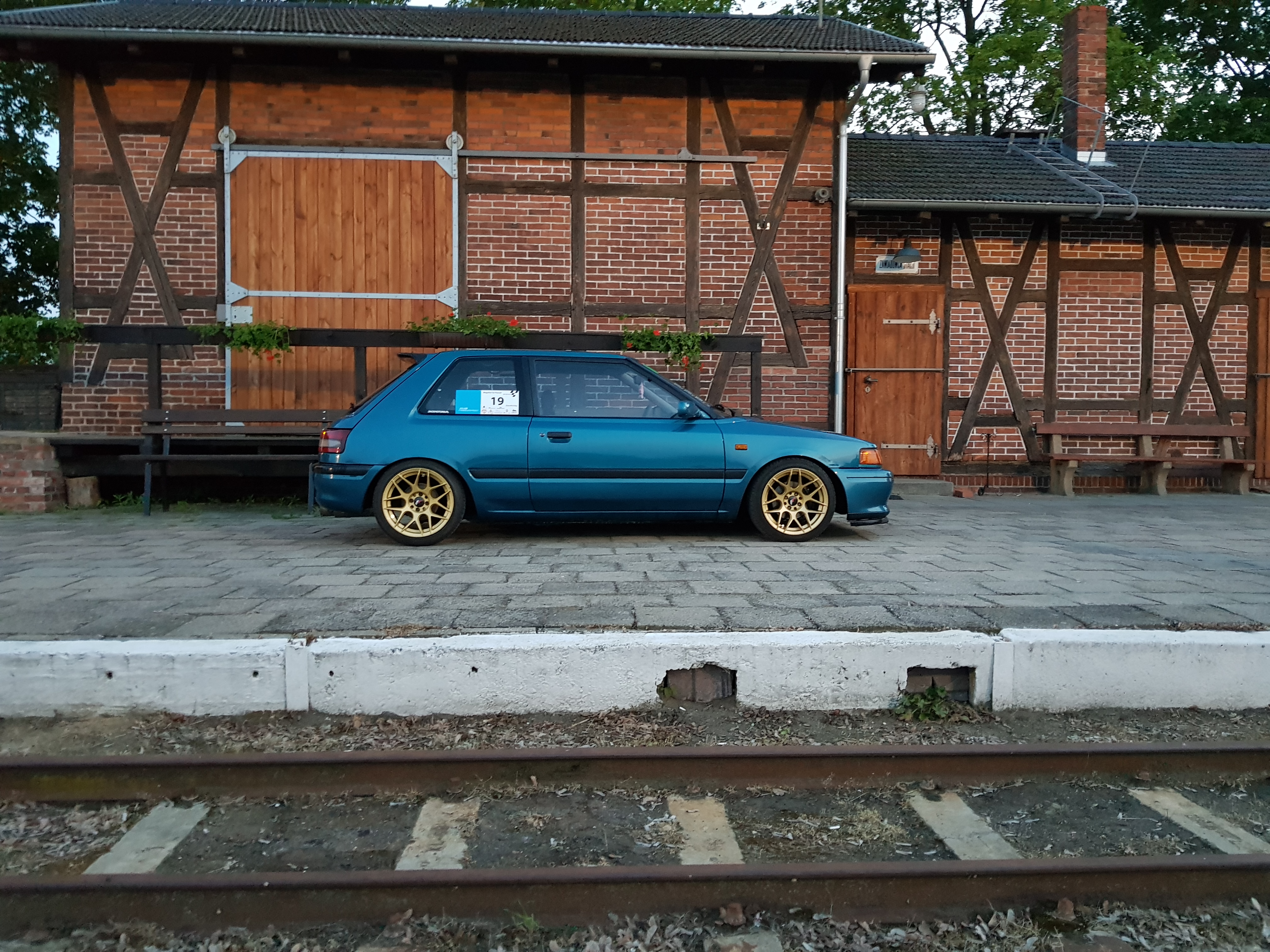

Postprzez AdamR323bg » 9 cze 2019, 17:31

Postprzez DARO MAZDA 323 » 10 cze 2019, 07:50
Ale spasowane :) jest Super . Ja cięgle nie moge dobrac dobrych felg to mojego koloru BG a tu proszę złoto wleciało ...:)

Postprzez Beny » 10 cze 2019, 08:26
Złoty mój ulubiony,i felgi chyba inna?Dawaj więcej zdjęć :)

Postprzez AdamR323bg » 10 cze 2019, 19:35
Dziękuję za miłe słowa, felgami sie zamienilem, nadeszla pora by cos zmienić, spas na razie jeszcze nie porobiony gdyz zawieszenie caly czas podniesione delikatnie od czasu toru, mysle ze w tym miesiacu zejdzie nizej i bedzie trosze lepiej ;P

Postprzez DARO MAZDA 323 » 11 cze 2019, 07:49
Adam a parametry alusa i opony ?

Postprzez AdamR323bg » 11 cze 2019, 10:14
16 cali 8j et25 opona 195/45 r16
