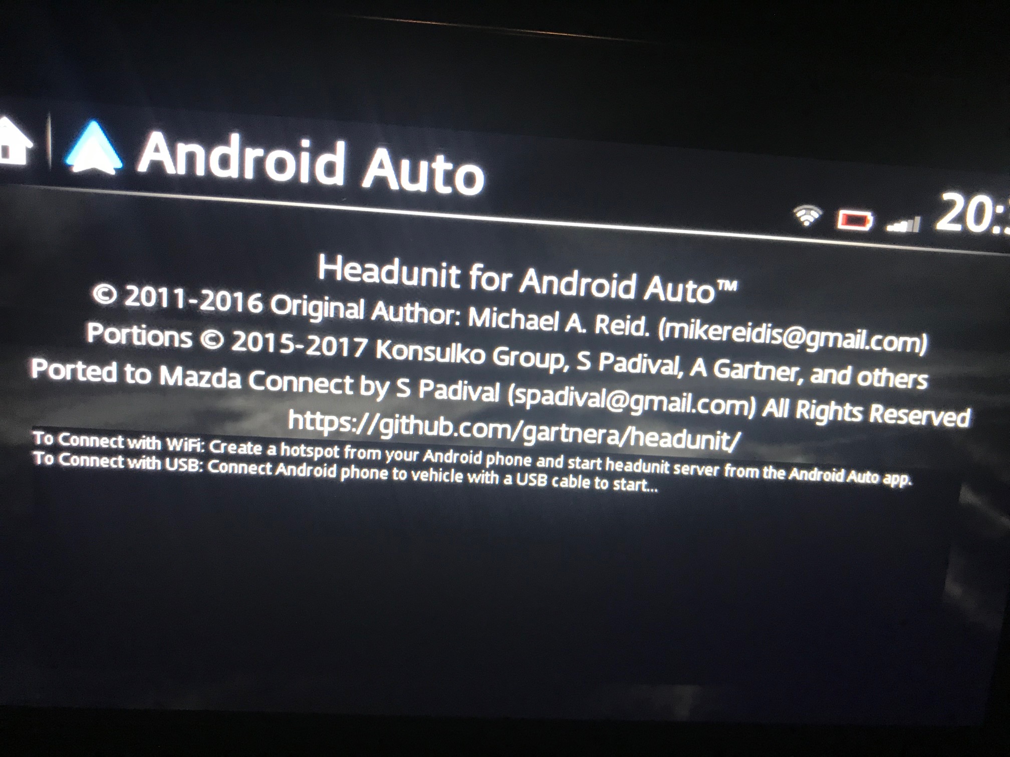

Postprzez Jerzyk66 » 21 wrz 2018, 08:33
Dołączę do tematu AA. Posiadam Mazdę 3 z oprogramowaniem 59.00.540. Zrobiłem hakowanie systemu zgodnie z instrukcjami i mam już możliwość instalowania z USB poprawek. Zainstalowałem kilka dodatków. Dodatki działają, niestety jedynie AA nie chce się włączyć, pomimo skonfigurowania wifiap.config, pomimo sparowania z telefonem przez bluetooth i usb nic. Komunikat jak widać. Telefon wykrywa połączenie z samochodem włączając AA, ale na CMU ani rusz. Najnowsza wersja AIO i najnowsza wersja AA. Ma ktoś jakiś pomysł?
Od: 21 wrz 2018, 08:25
Posty: 2
Auto: Mazda 3 BM sedan 2018
Postprzez Raptor77 » 21 wrz 2018, 09:07
wgrałeś AIOtweaks ? wejdź tam i zrób stop na AA a potem start, po drugie masz coś podpięte oprócz telefonu ? Jak tak to zostaw tylko telefon na kablu – usun też kartę navi.
Do pracy po wifi w ustawieniach MZD połączyłem się tylko z hotspotem telefonu a potem po włączeniu serwera w opcjach developera AA od razu wszystko ruszyło

Postprzez Jerzyk66 » 21 wrz 2018, 09:39
Wgrałem AIOtweks, spróbuję zrobić jak piszesz, kartę Navi rzeczywiście też mam, w takim razie wyjmę.

Postprzez andrep » 23 wrz 2018, 14:24
Jerzyk66 napisał(a): Zainstalowałem kilka dodatków. Dodatki działają, niestety jedynie AA nie chce się włączyć, pomimo skonfigurowania wifiap.config, pomimo sparowania z telefonem przez bluetooth i usb nic. Komunikat jak widać. Telefon wykrywa połączenie z samochodem włączając AA, ale na CMU ani rusz. Najnowsza wersja AIO i najnowsza wersja AA. Ma ktoś jakiś pomysł?
Może zrób reset , jak miałem taki ekran to pomogło.
Tu napisałem jak się robi :)
