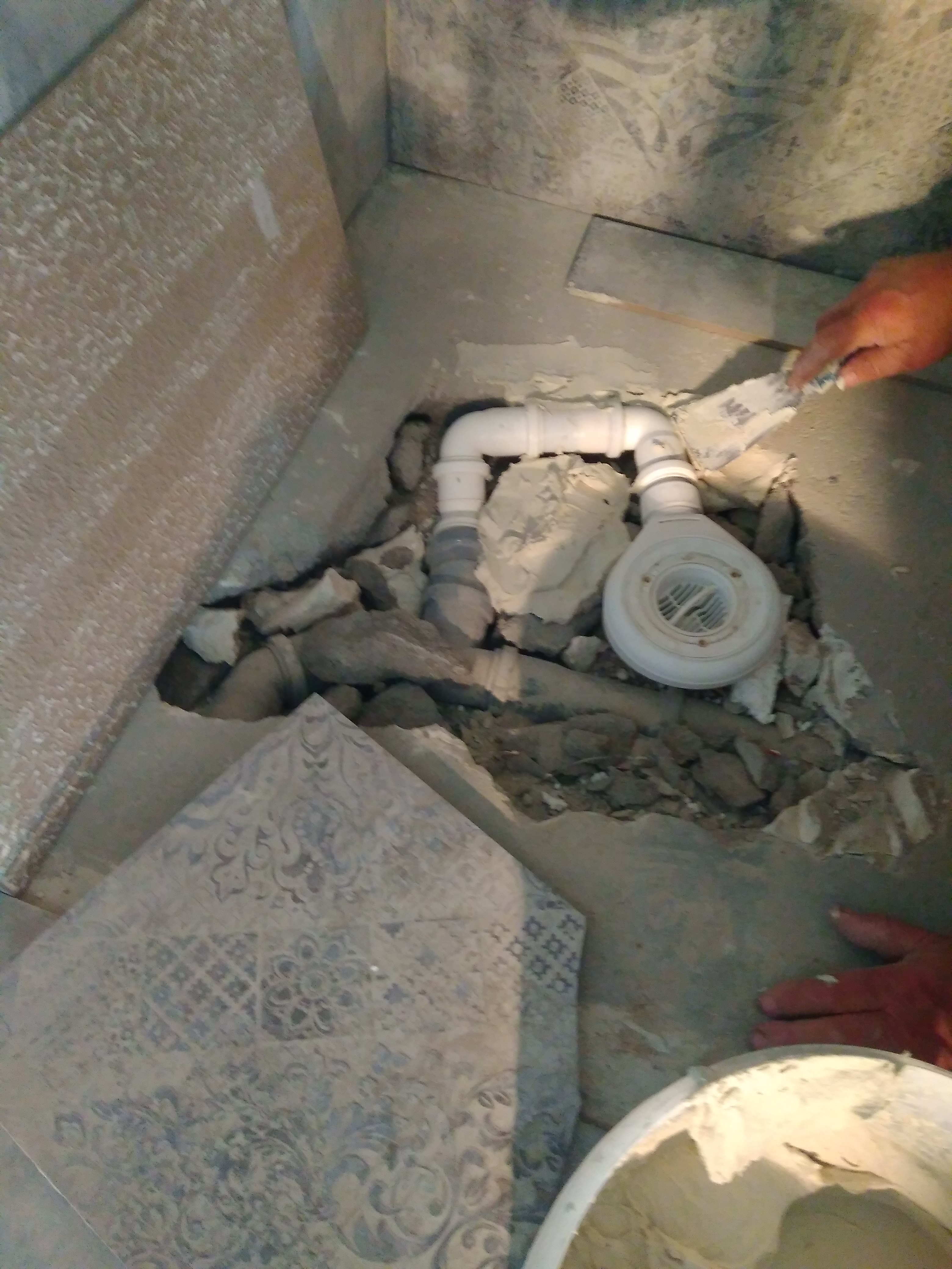

Postprzez JohnnyB » 6 paź 2018, 15:08
Z teściem robiłem, sam bym się chyba za to nie zabrał. To już nie pierwsze wspólne kładzenie i nie zanosi się na ostatni. Dobrze nam się robi razem, każdy wie co robi.
Najbardziej doskwierał mi brak kondycji, płyty średnio ważyły 10 kg, do tego mimo iż wszystkie z tej samej serii, nie były równe, twarde jak cholera i brakowało nam maszynki do cięcia płyt powyżej 50 cm. Więc była szlifierka i tarcza diamentowa. Ogólnie poszło sprawnie i nie było jakoś mocno cięzko. Podłoga równa, ściany nie idealne ale jakoś nie uciekały mocno. Poza kominem z GK, który [tiiit] słabe zrobiony przez dewelopera. Poszło OK. Największym problemm był odpływ do brodzika (beton 90x120, waży ponad 60 kg......), bo łazienka w projekcie miała mieć wannę z drugiej strony i w ostatnim momencie udało się przekazać info o prysznicu, Odpływ był zrobiony na [tiiit], i tam gdzie mi wypadał w brodziku, hydraulikom wyszło kolanko.
Nie mogłem skuć całej podłogi, bo jest podłogówka (okazało się że w okolicy odpływu jej nie było, trafiłem tylko na stelarz i folię). Więc odkulismh ci się dało, podgieliśmy rurę, wstawiliśmy dodatkowy trójnik i jakoś poszło.
Jutro sprzątanie, w poniedziałek deweloper będzie poprawiał o sobie źle wylaną podłogę. Wylai ją o 7 mm wyżej niż się umawialiśmy....lipa, bo już pomalowałem pokoje, a teraz przy szlifie betonu, szlak trafi całą robotę i bede malował wszystko jeszcze raz....
W łazience został mi jeszcze do instalacji kibelek podtynkowy.

Postprzez Neonixos666 » 6 paź 2018, 17:12
knaufem lepiłeś to?

Johnny co to za brodzik?

Neonixos666 napisał(a):knaufem lepiłeś to?
Ale co ? Klej do glazury to Atlas biały i szczerze lepszym klejem nie robiłem, jak mąka, delikatny, rozrabia się świetnie nim także uzupełniałem braki po kuci podłogi.
Jacobs, brodzik to Rocka, standadowy płaski 4 cm beton 90x120. Chciałem z płytkami ale bym syfonu nie dał rady wykuć. Jak chcesz na łasko to zdecydowanie wcześniej musisz pomyślęć. Diś widziałem dyfony z gumową membraną do poziomu 50 mm dasz radę zrobić. Ale to planuj wcześniej. Mój syfon miał 80 mm i miałem juz podlogówkę i rury do wody do prysznica. Na zdjęciu widać że kurki i odpływ brodzika jest w jednej linii.

Na tej focie z brodzikiem ściany są skończone?

Grzyby napisał(a):Na tej focie z brodzikiem ściany są skończone?
Chyba tak, to kopia łazienki z Pompejów pewnie ;)

Nie, zostaly jeszcze fugi :) taka plytka, zona wybierala. Wyglada jak beton. Zdecydowanie lepiej wyglada to na zywo w swietle niz na fotach. Do tego prawie kazdy dekor jest inny. Pierwsze dwa byly takie same i to widac na zdjeciu a potem juz kazdy inny. Dziwnie wyszlo z tymi dwoma takimi samymi obok siebie. <lol>
