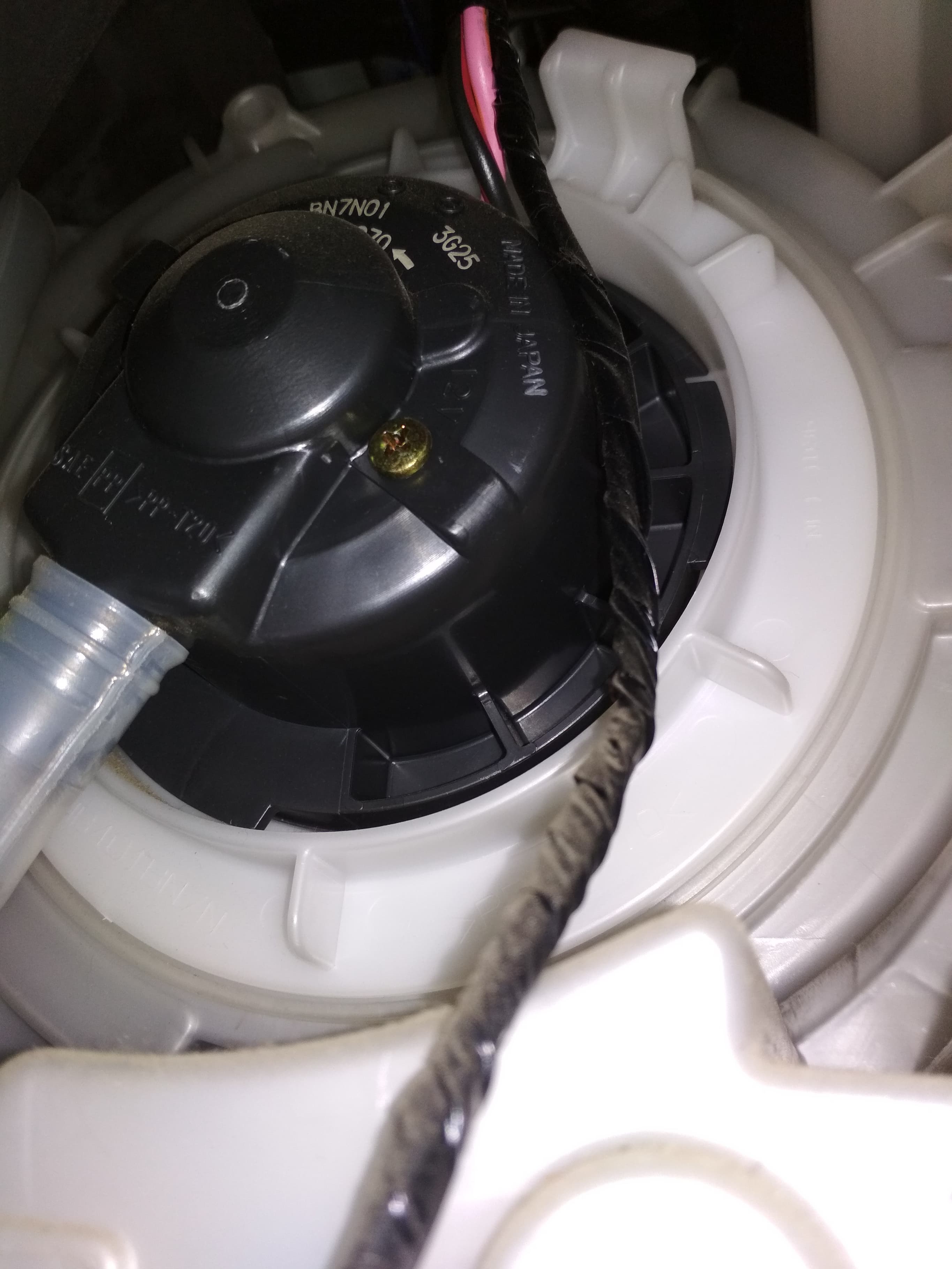

mam takowy problem, otóż kilka miesięcy temu wiatrak od klimy tak jakby "pyrkał", a teraz nie działa w ogóle. Czym to może być spowodowane? Nadchodzi zima i w sumie pasowałoby się wziąć za tą klimatyzację ;D Byłem u znajomego mechanika i powiedział, że to może być wina dmuchawy nawiewu – czy to możliwe? Jeśli tak to jak ją ewentualnie zdemontować? Znajduje się ona pod kierownicą(w załączniku zdjęcie) Trzeba zdejmować całą tapicerkę? Mogę to sprawdzić sam czy muszę zawieźć do mechanika? Jaki byłby w najgorszej sytuacji koszt naprawy?

wyciągnij wiatrak i sprawdź – może skończyły się szczotki, to naprawa będzie kosztować tyle co ich koszt, jakieś 10-20zł

A jak mogę go wyciągnąć? ;'D Masz może jakiś poradnik?

Trochę z tym będzie zabawy jak na to się patrzy https://www.youtube.com/watch?v=kZQDPvVrdvU
Sprawdź najpierw bezpieczniki pod schowkiem i przy akumulatorze, i przekaźnik ten co gość pokazuje na filmie https://www.youtube.com/watch?v=SQi8dh9RX5w. Może on padł.
Tu na dole tematu masz opis bezpieczników:
https://www.mazdaspeed.pl/forum/viewtop ... 70&t=92914

tam dochodzi kabelek – odepnij wtyczkę i podłącz 12V i zobaczysz się ruszy – będzie wiadomo czy warto wyciągać
mazdę mam od miesiąca, nie wiem jak się to wyciąga – jak wyjmowałem turbinę w poprzenich auta to były to raptem 3 śrubki plus czasem wężyk odprowadzjący wodę
