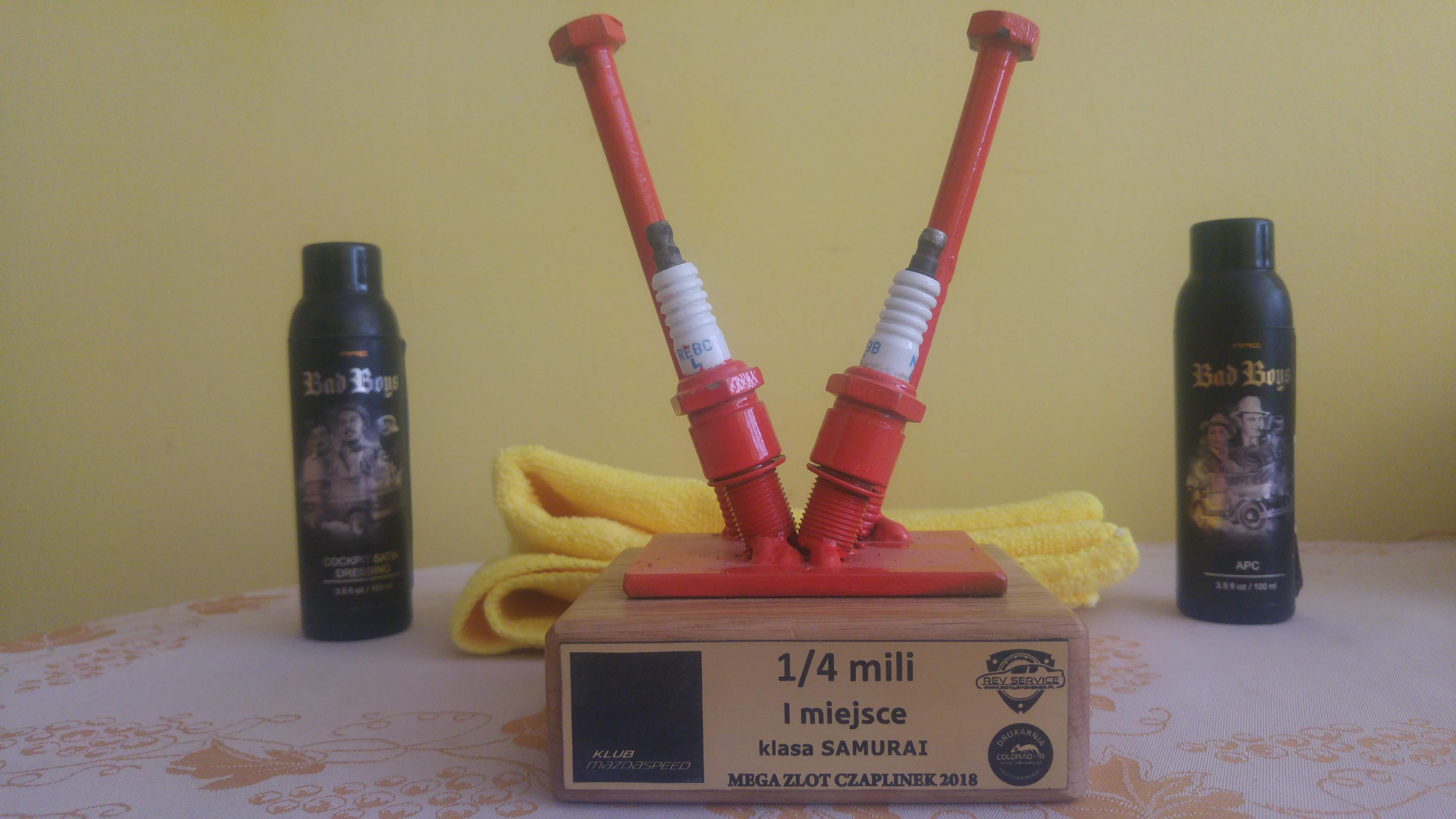

Postprzez marcinowozniako » 2 wrz 2018, 16:00
Dzięki, mogły by być jeszcze lepsze gdybyś był swoją 323 :D A tak nie miałem za bardzo z kim się ścigać, byliśmy niemal umówieni na wyścigi w Czaplinku ale nie pojawiłeś się :( A jeżeli Piotr mówi że twój KL to najlepiej jadący KL to coś w tym musi być, mogliśmy to zweryfikować ;)

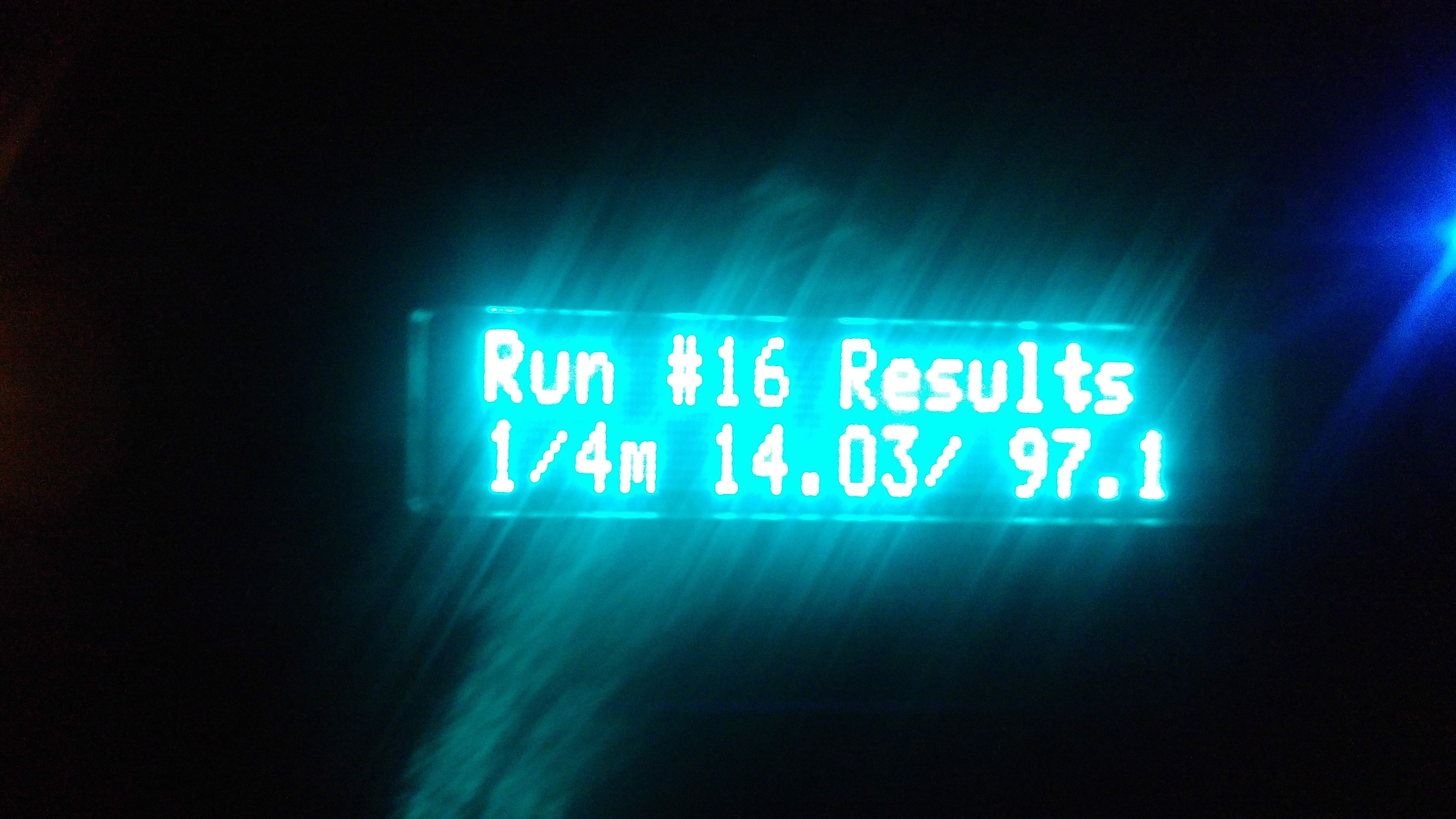

Dzisiaj właśnie znajomy przywiózł mi nagrody i puchar za 1 miejsce:
Dopisano 2 wrz 2018, 17:07:

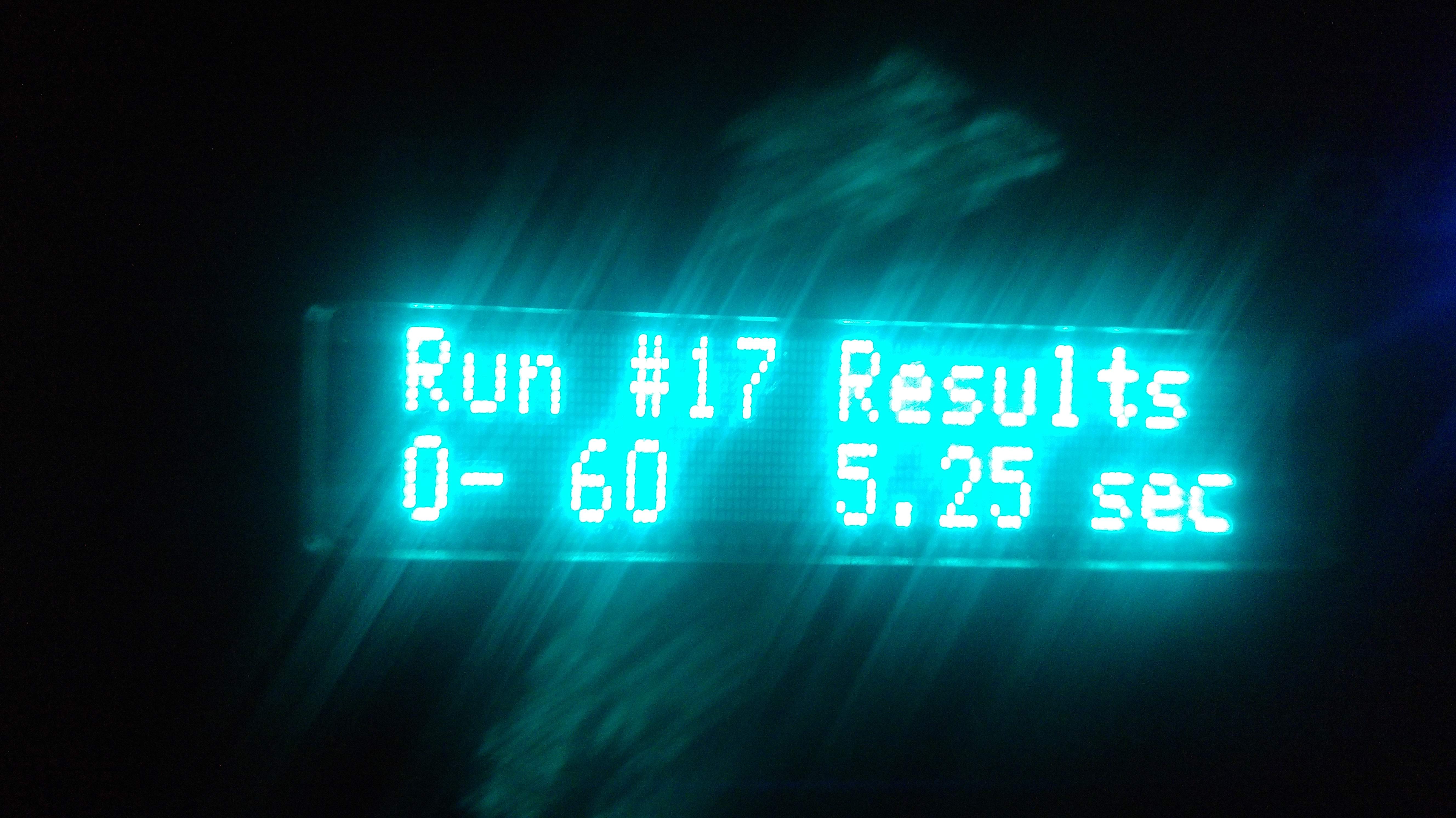

I jeszcze najlepszy czas 0-60 z lotniska:
Myślę że jak na auto przednio napędowe z niecałymi 200KM to wynik jest niezły.

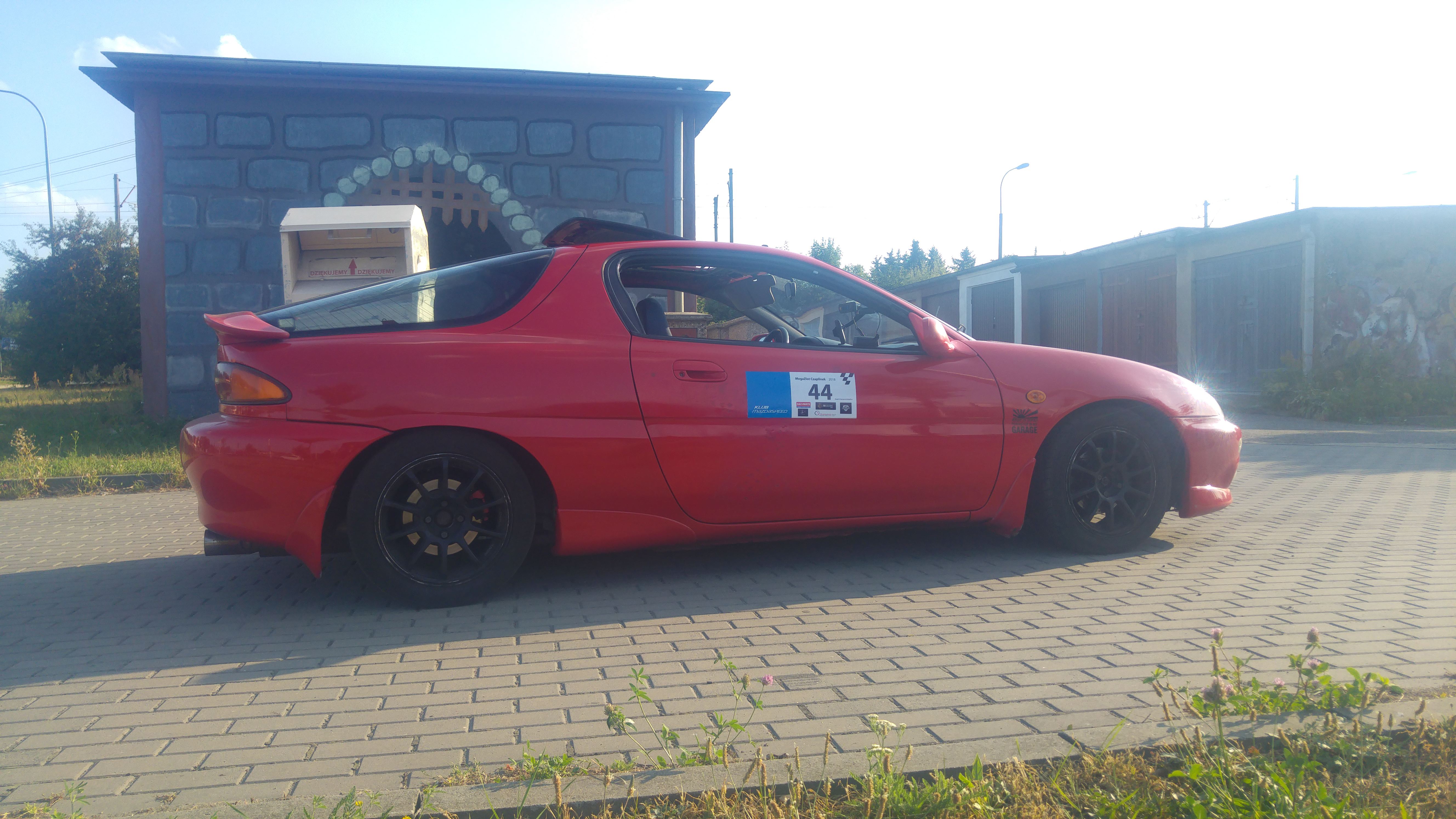

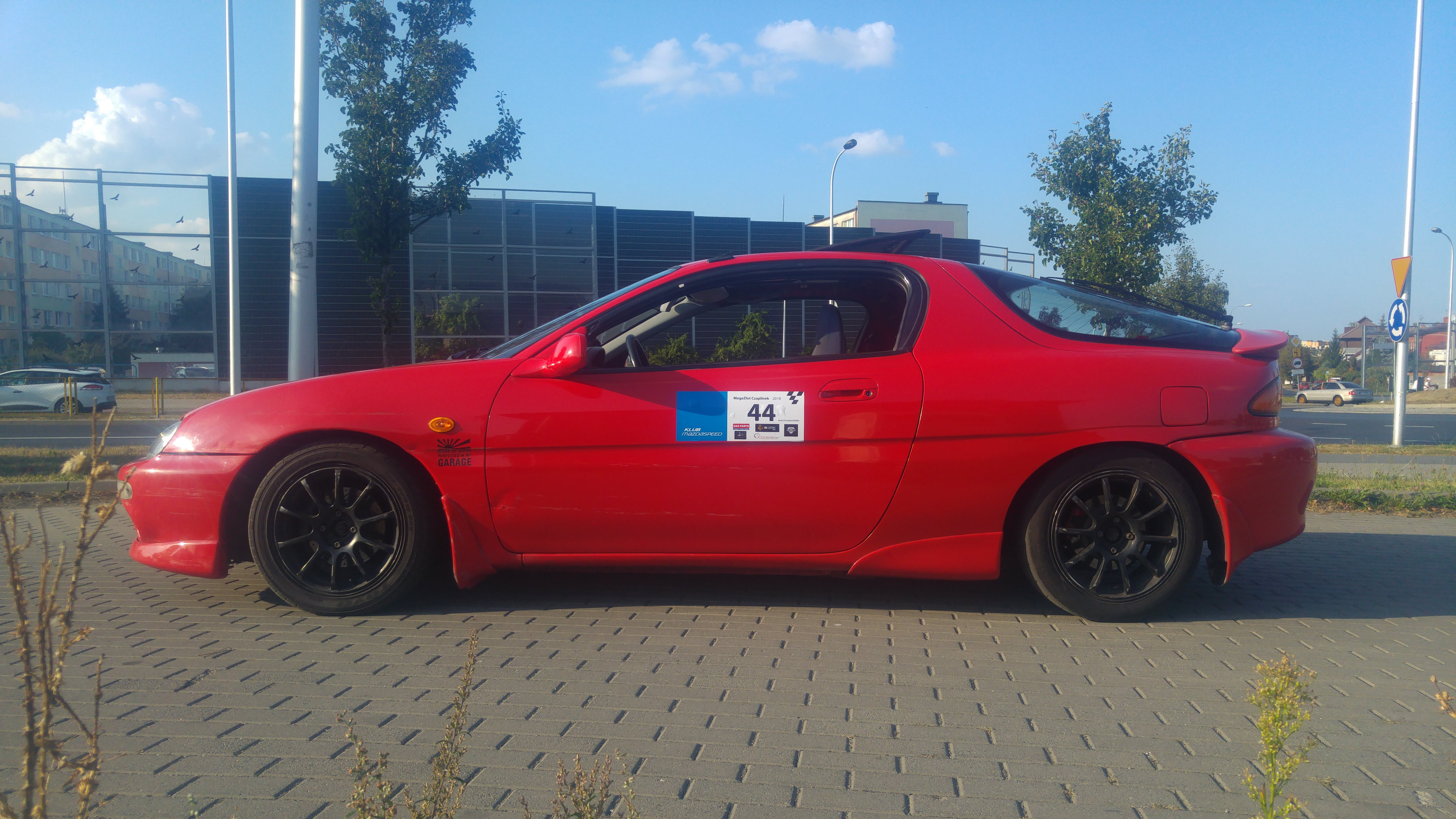

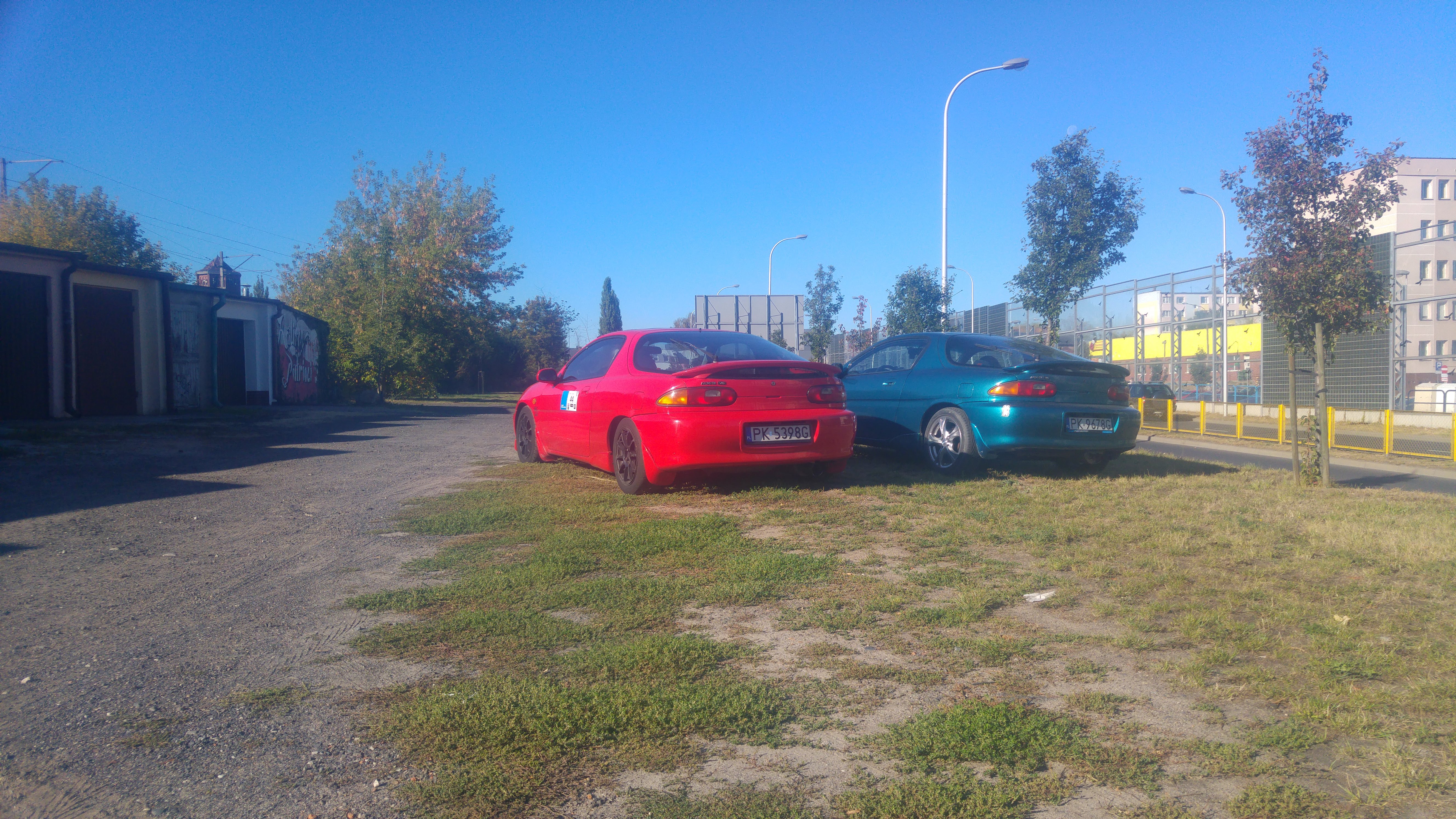

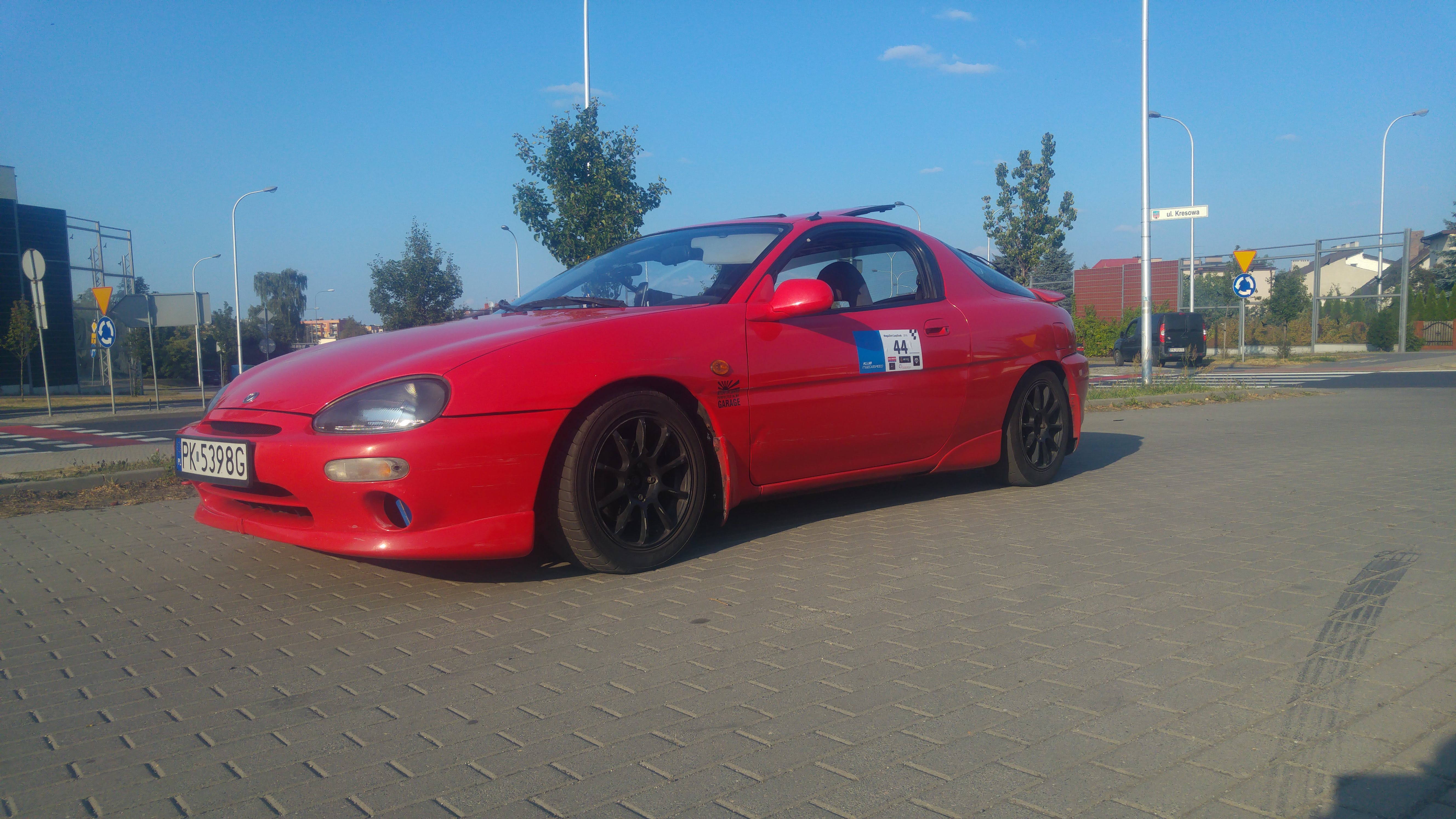

Postprzez marcinowozniako » 29 wrz 2018, 23:02

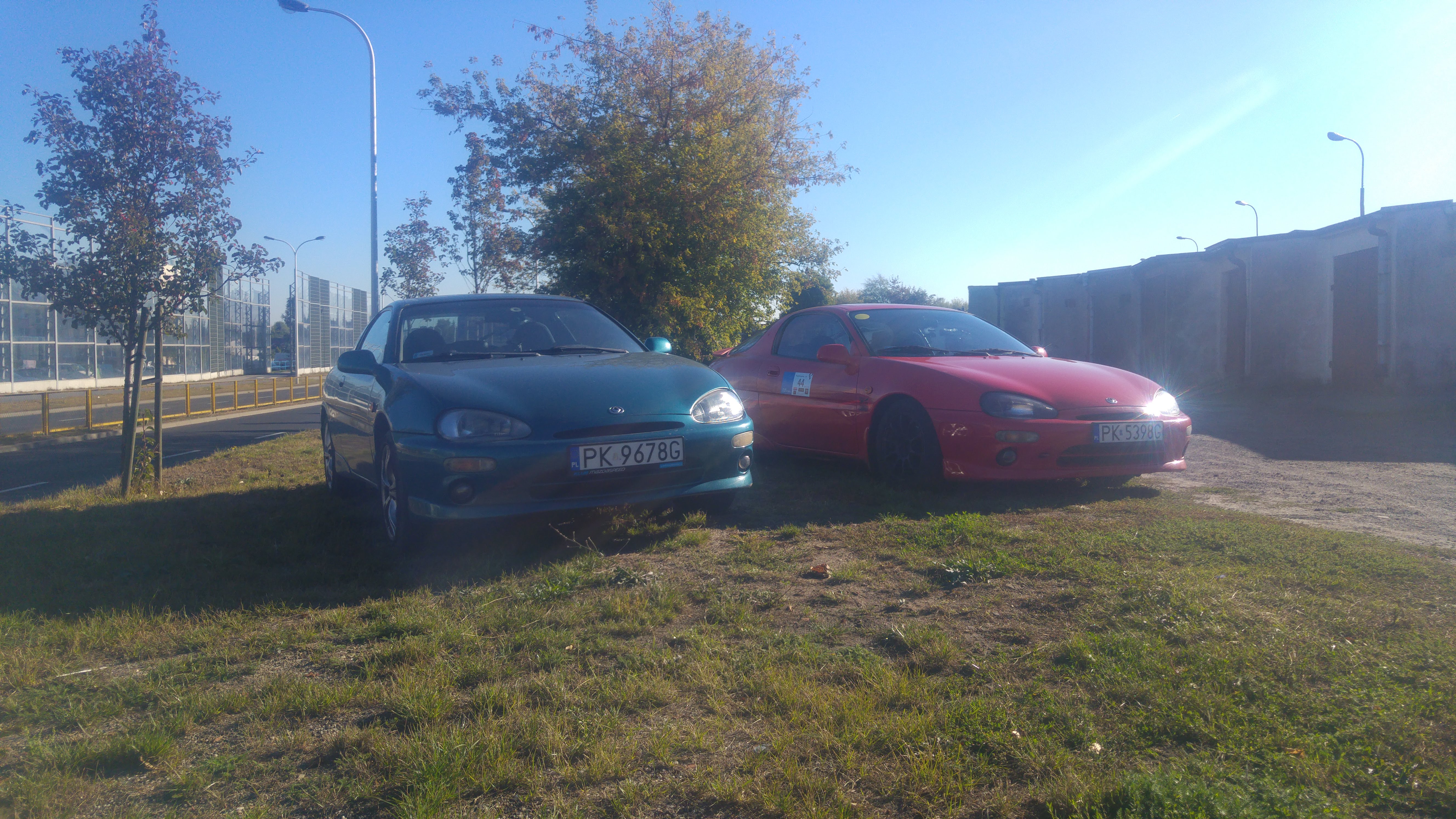

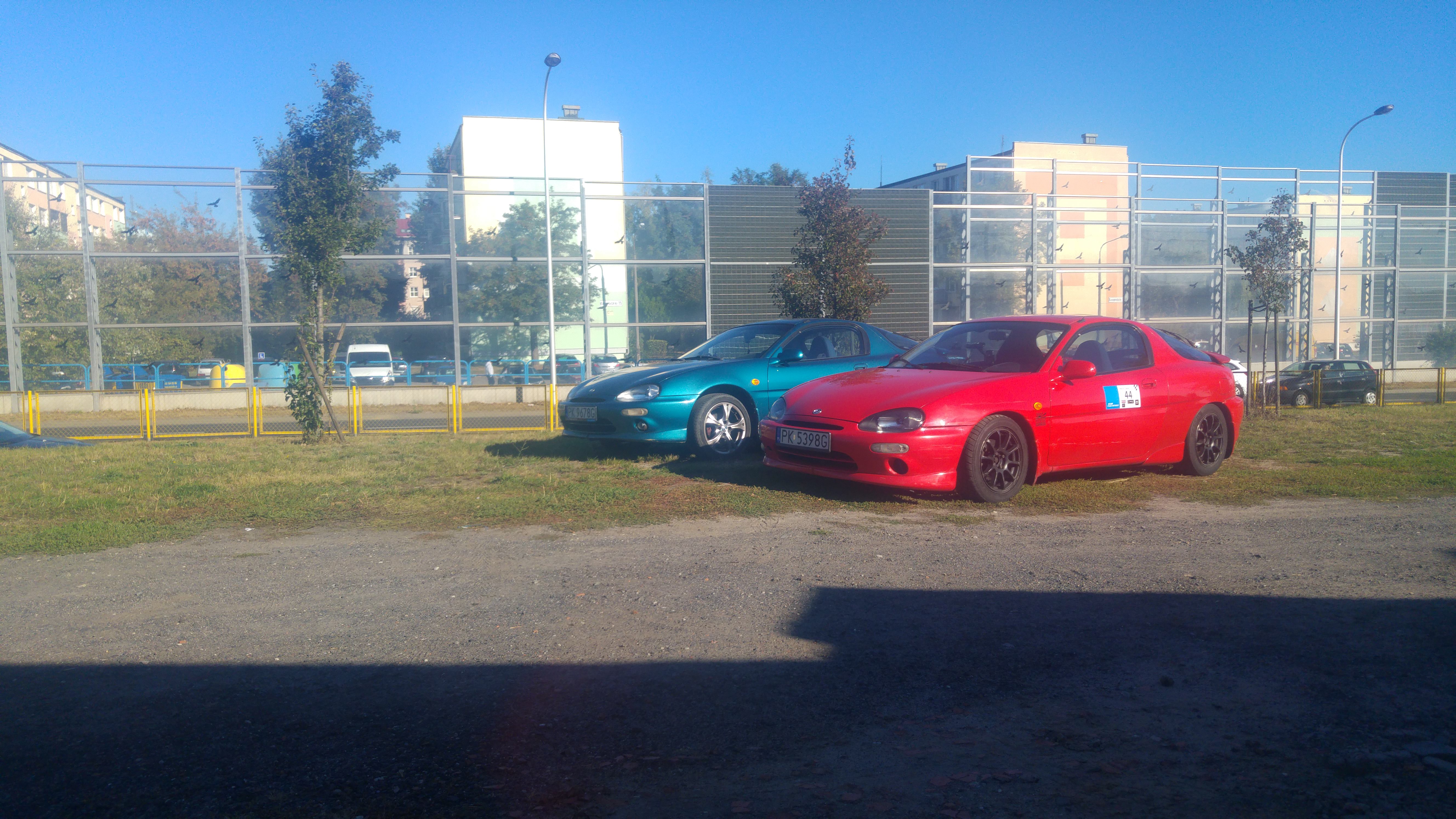

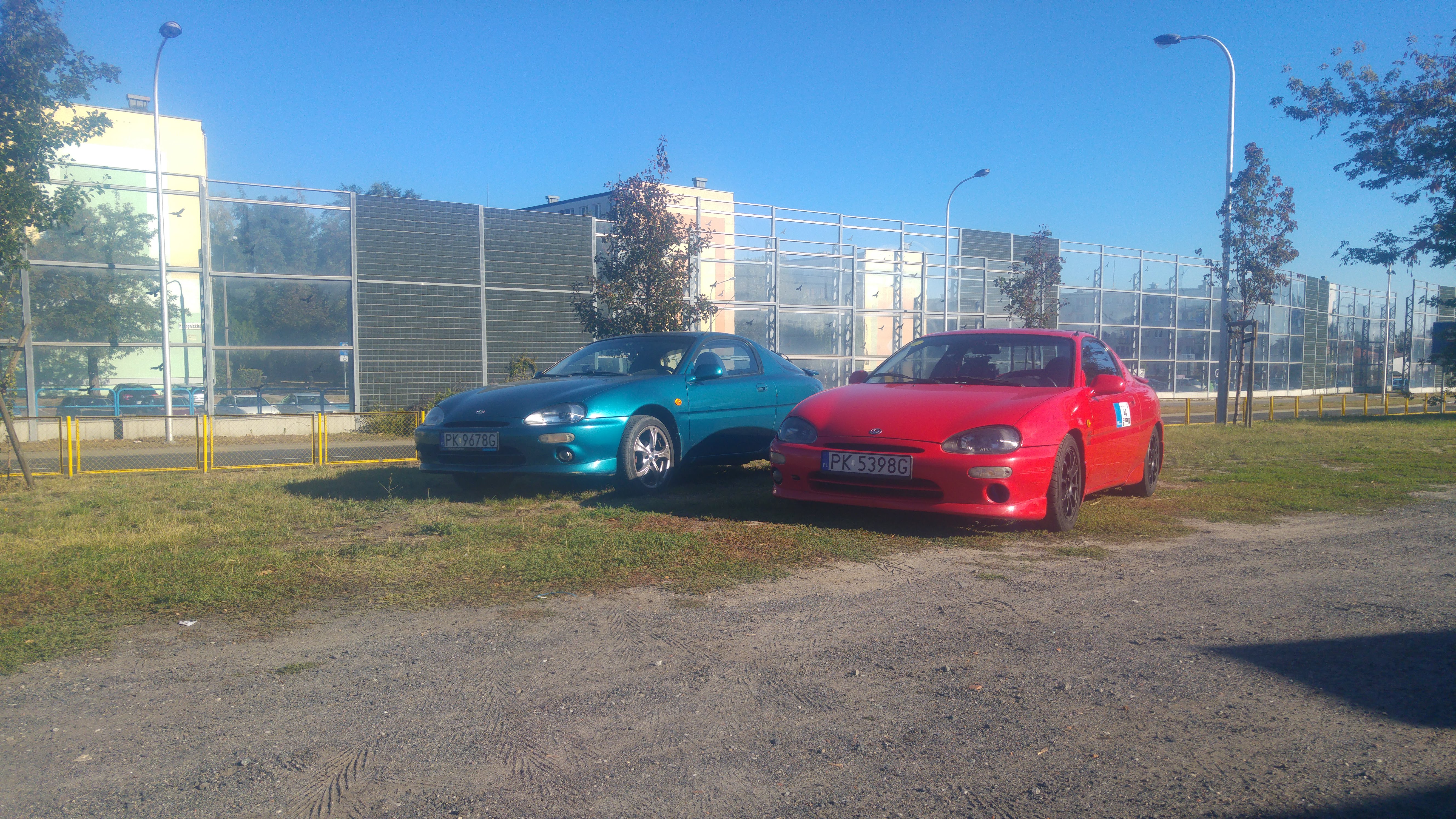

Auto coś tam sobie jeździ po zlocie. Niedużo bo pogoda się psuje i miałem przygody z zabranym dowodem za głośność wydechu. Znalazłem się po prostu w złym miejscu o złej porze i dowód poleciał. Na szczęście już odzyskany, można upalać dalej, i przy okazji mam silenser który trochę wycisza wydech. Kupiłem wreszcie klucze do gwintu i postanowiłem skręcić ją trochę w dół, szczególnie przód i ogólnie wyrównać między osiami wysokość gwintu. Poustawiałem również kąty z przodu znowu aby zbieżność się zgadzała. Dzisiaj również odbył się mini spot z drugą w Kaliszu mx3 z dosyć świeżo przełożnym 2.5 . Fajnie nie być samemu w mieście :D Mimo niższej temp auto nadal ma trakcje i pozwala zrobić 5.45 do setki i 14.07 na ćwiarę, po ustawieniu tego gwintu i zbieżności jest lepiej jeżeli chodzi o osiągi :D
FOTY:

Postprzez Szyna » 30 wrz 2018, 15:25
Nie jest to czasem Rikardo na tym drugim zdjęciu :P

Postprzez marcinowozniako » 30 wrz 2018, 16:29
Nie jest. Ricardo swoją mx3 dawno dawno temu sprzedał i nie wiem czy nie jest teraz z granicą. Kolor się zgadza fakt ale silnik to klde, ricardo miał klze, prawdziwe klze tak btw, czy tylko klde na głowicach kl31? Nigdy nie było wykresu, ale podobno jeździło to bardzo szybko po relacjach ludzi z Kalisza którzy pamiętają jego mx3 a raczej jego dźwięk i głośność :D <rotfl>

Na tym setupie szybciej nie będzie, musiałbym przekładać profile na przód to może ale auto będzie strojone, wtedy 14s złamie na pewno :D Powtarzalne bardzo niskie 14 na ćwiarę oraz powtarzalnie czasy poniżej 5.5 0-60. Btw, dzisiaj ganiałem się z pomodzonym 335d na 350KM z zatrzymanego był szybszy, ale roleczka od 1 biegu była dwa razy po stronie mx3, nawet ja się zaskoczyłem, myślałem że będzie sporo szybszy.
