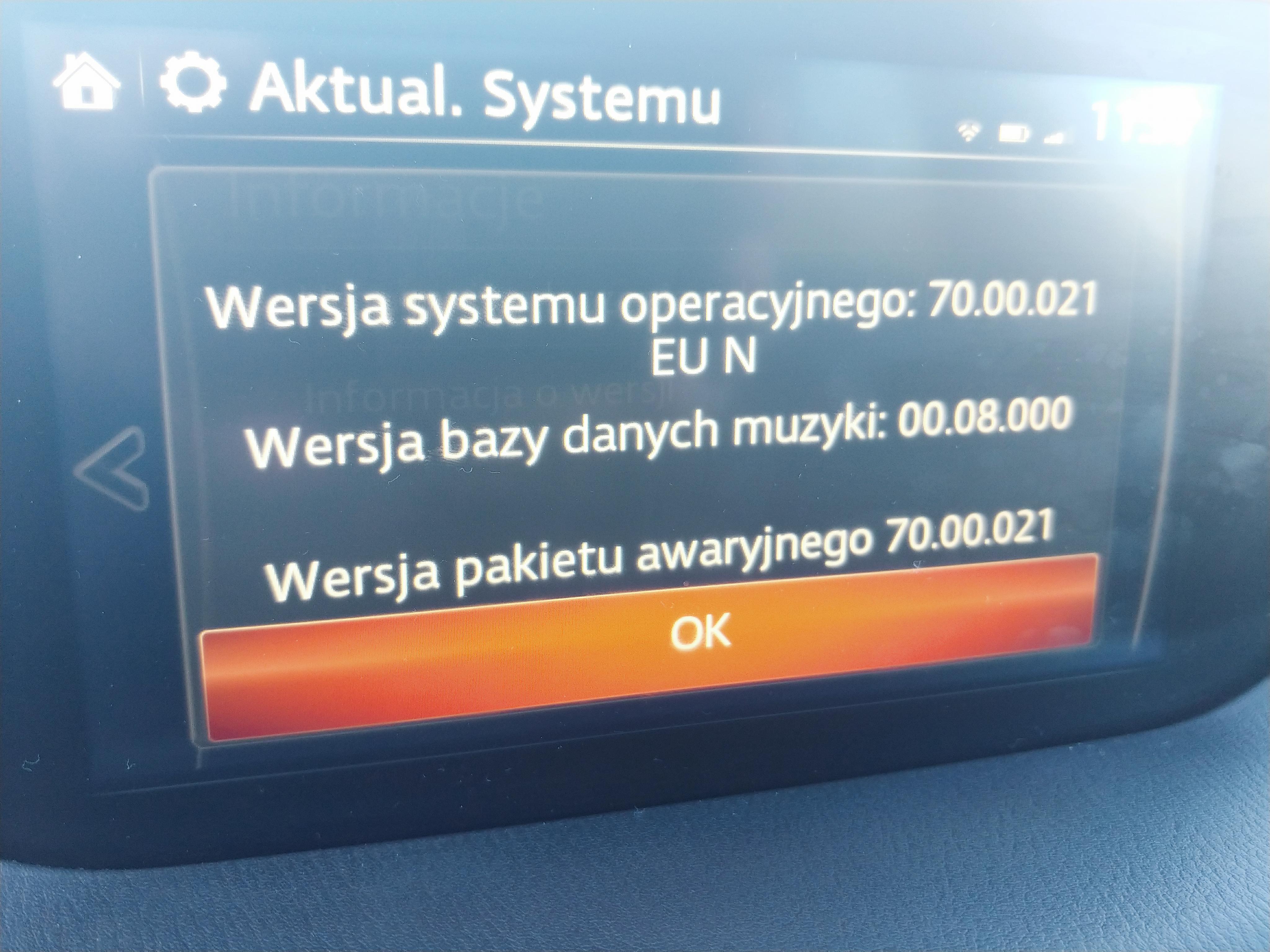

Postprzez andrep » 28 wrz 2018, 19:52
Na powyższym screnie jest biały napis obok strzałki w lewo (pod napisem "pomoc opinie") kliknij go parę razy aż się opcja włączy :)
Tak się włącza tryb programisty w AA:
Uruchamiasz AA na telefonie i klikasz w trzy kreski na górze po lewej , wchodzisz w opcje "informacje" i klikasz w napis " Informacje o Androidzie Auto" z 10 razy :)

Postprzez child » 29 wrz 2018, 08:15
andrep napisał(a):Na powyższym screnie jest biały napis obok strzałki w lewo (pod napisem "pomoc opinie") kliknij go parę razy aż się opcja włączy :)
Dzięki, zadziałało :)
Niestety samo AA nie działa mi z Mazdą – nie mogę się połączyć z Wifi z telefonu (w ogóle go nie widać w Mazdzie). Po kablu też nie działa – po połączeniu na telefonie pojawia się ekran z napisem "przeciągnij do góry aby rozpocząć", a kiedy to zrobię, aplikacja AA znika (wywala się, jak mnienam). W samochodzie ekran jest w tym momencie czarny.
